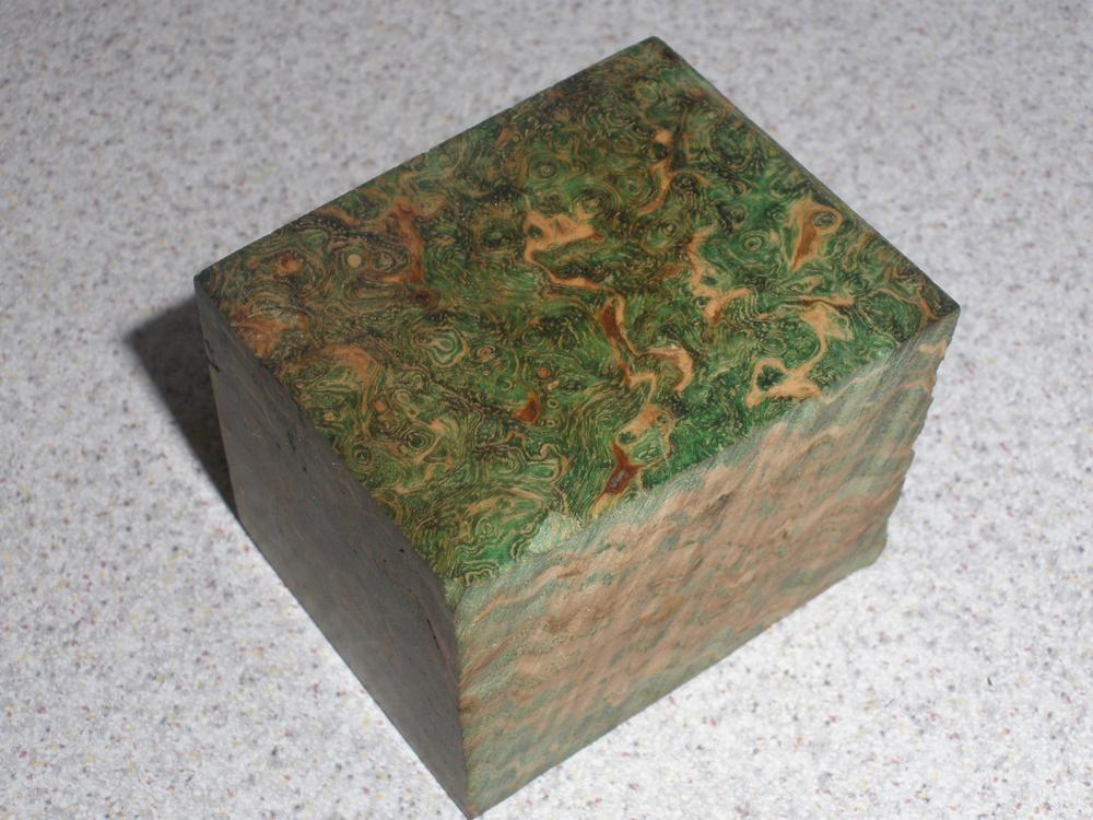

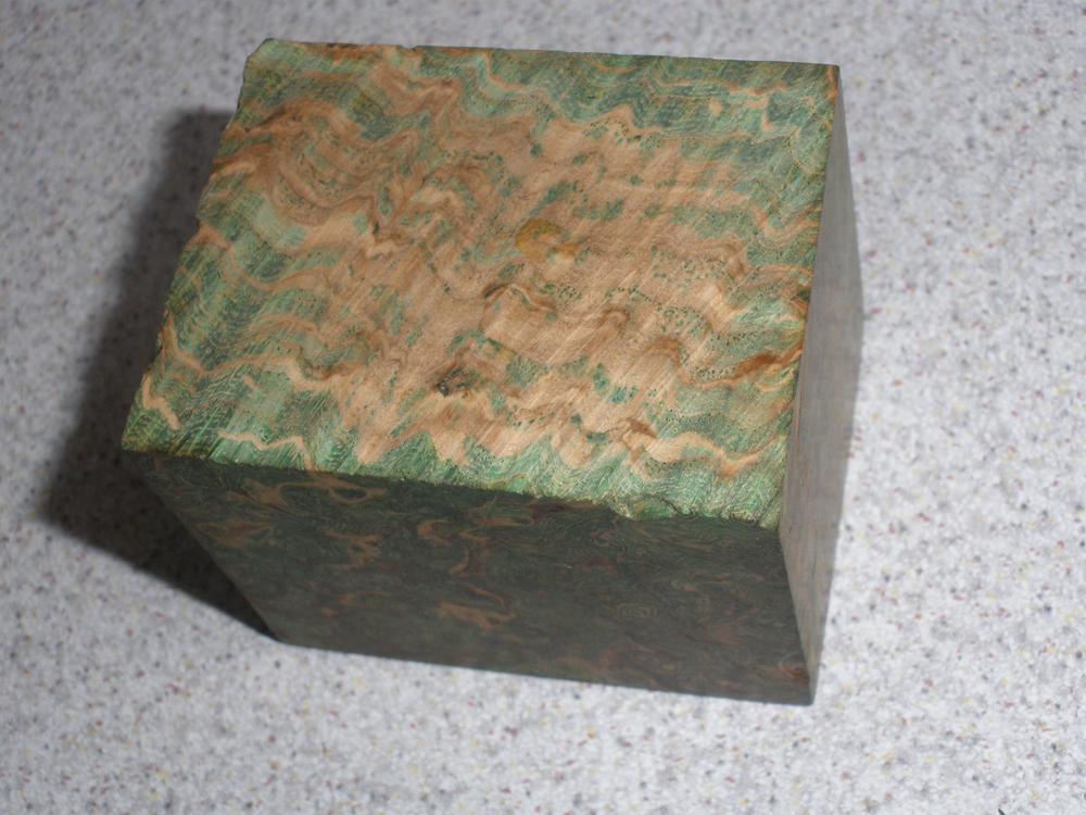

Как-то довелось работать с стабилизированной деревяхой ,вроде кленовый кап .В процессе обработки выявилась некоторая проблема ,которая заключается в плохом прокрашивании внутренней части бруска. Так вопрос в чём - является это браком производителя или нет ? Если да ,то как выявить брусок с внутренним непрокрасом на ранней стадии ,и не брать его в ответственную работу. Если же нет ,и это не брак ,то как объяснить покупателю ножа про эту бодягу, чтоб он не отказался от покупки.И ещё один вопрос,а сердцевина с непрокрасом является простабилизированой или нет ?По логике -нет .Ведь полимерную композицию красят сразу.

Стабилизация деревяхи дело не предсказуемое,если в нутри бруска есть окрашенные слои то вины производителя нет

Простабилизированность неокрашенных участков можно проверить - водой, маслом и, наконец, морилкой. Если после нанесения и вытирания что-либо остается на дереве - ИМХО, значит оно не стабилизировано. Если так, то это облом. Прокрашенность это одно дело: оно может быть неполной, даже на поверхности бруска - иначе какой тогда рисунок. Но стабилизированность должна же быть везде - иначе какой смысл? :?

Обрабатывая брусок дерева,который посажен на хвостовик клинка,я же снимаю поверхностные крашеностабилизированные слои .И что остаётся в итоге на рукояти .Непонятно что .Пока такой казус с деревом случился один раз,но очень бы не хотелось напрягаться по этому поводу вторично.А главное ,если я от бруска ,только что купленого ,отпилю какую-то часть дерева для проверки внутреннего состояния (как в данном случае) и вдруг выявится описанное здесь,могу я поменять этот брус у продавца на другой ? Денег то дерево стоит не малых.Не думаю что это придирки со жлобством.
