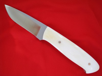

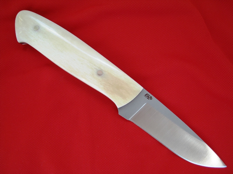

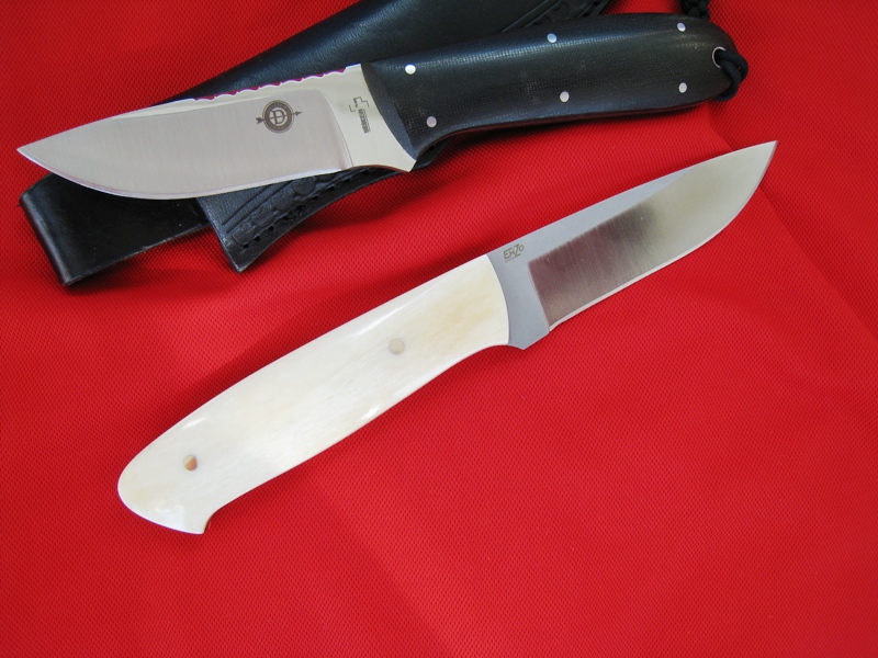

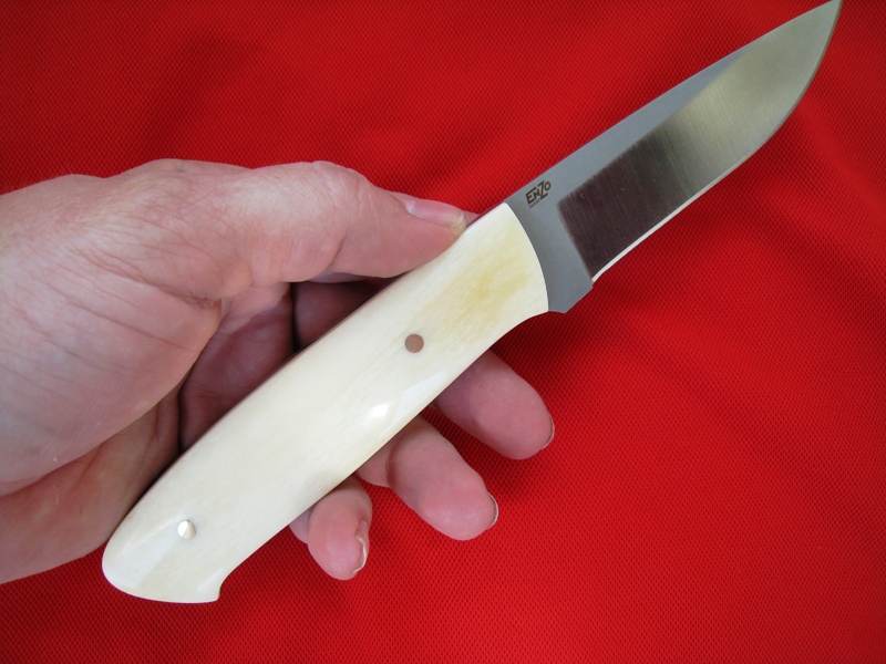

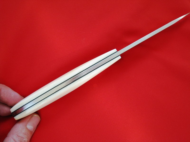

Закончил очередной ножик - на этот раз с накладным монтажом.
Тряхнул стариной: достал из шкафа клинок Энзо Траппера из Д2 - из одной из первых партий, когда еще искали новые формы. Клинок с бритвенными, вогнутыми спусками - теперь таких не делают. :wink: Оттюнинговал существенно - слава богу, удалось устранить некоторые недостатки... 8) Накладки из кости жирафа тоже из старых запасов, брал у Дениса на Zadi.ru приблизительно в те же самые времена, когда они первый раз там появились - 2 или 3 года назад. Немного зеленой фибры, штифты из латуни, ну и далее, как обычно. В этот раз отснял процесс - можно посмотреть тут: http://forum.zadi.ru/viewtopic.php?f=20 ... 876#p89876
А вот и фотки:

Комментарий к файлу: Правда, есть что-то общее с дизайном Дозьера? :D

красив,а ножны ему полагаются.

По моему очень хорошо получилось, но Дозьер нравится больше :D

Ну, знаетели - где Дозьер и где мы. :D
Тем более, я не с чистого листа рисовал - с Энзо не особо-то поиграешь, дырка на дырке в рукояти... :wink:

Красивый, мне нравится.

Приятный нож. Только пожалуй скользковат будет.

Кость настолько же скользкая, как металл будет холодить руку в мороз. :D
Если честно, скорее тяжеловат, чем скользковат. Я деревянные рукояти тоже полирую. И костяную обработал тем же тиковым маслом, что и дерево - что бы кость не пачкалась. Так что, не знаю, а есть ли разница с деревом.
Наверное, не стоит использовать этот нож как скинер. Хотя, мне кажется, бывают скинеры с костяной или роговой рукоятью?

Дерево даже идеально полированое не так скользит в руке как кость. Скинеры с рукоятью из рога у Boker через раз. Ну а по поводу Вашего красавца, ну зачем же таким симпотягой в кишках ковыряться. :mrgreen: Таким нарядненьким фрукты порезать, ну на крайний случай колбаску сырокопчёную. :roll:

Ножик хороший и качественный, но мне как то скучноватым кажется, может скрима немного ?

Хороший ножик, природный материал это веСЧь!!! Жаль отверстие под темляк неиспользовалось, оно бы думаю и оживило ножик чутка...

Скримшоу было бы здорово. Но, я думаю, это такая вещь, которую по щелчку не освоишь... :?
Отверстие под темляк рассматривал - но только в замен одного из пинов. В итоге решил не делать - темляки как-то не особенно люблю, а с точки зрения эстетической, мне кажется, мало бы что дало. Может, в следующий раз попробую.
На самом деле кость совсем не скучная. В ней структура присутствует - что на фотке, конечно, отразить проблематично.

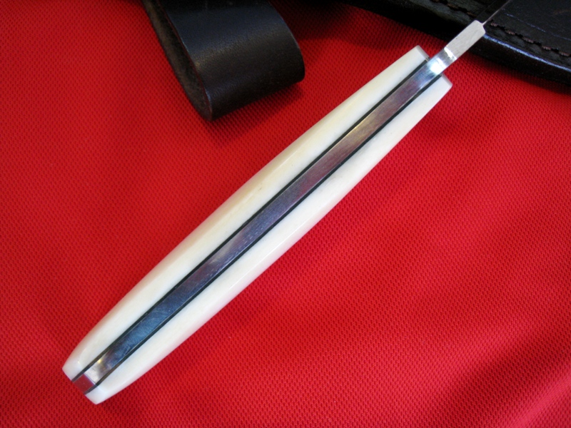

Еще бы фото с верху. Траперы надо со всех сторон посмотреть

Сверху это так? Это, вроде, снизу...

Обалдеть, чистота линий поражает, здорово. Скрим сначала на чем нибудь другом :wink:
