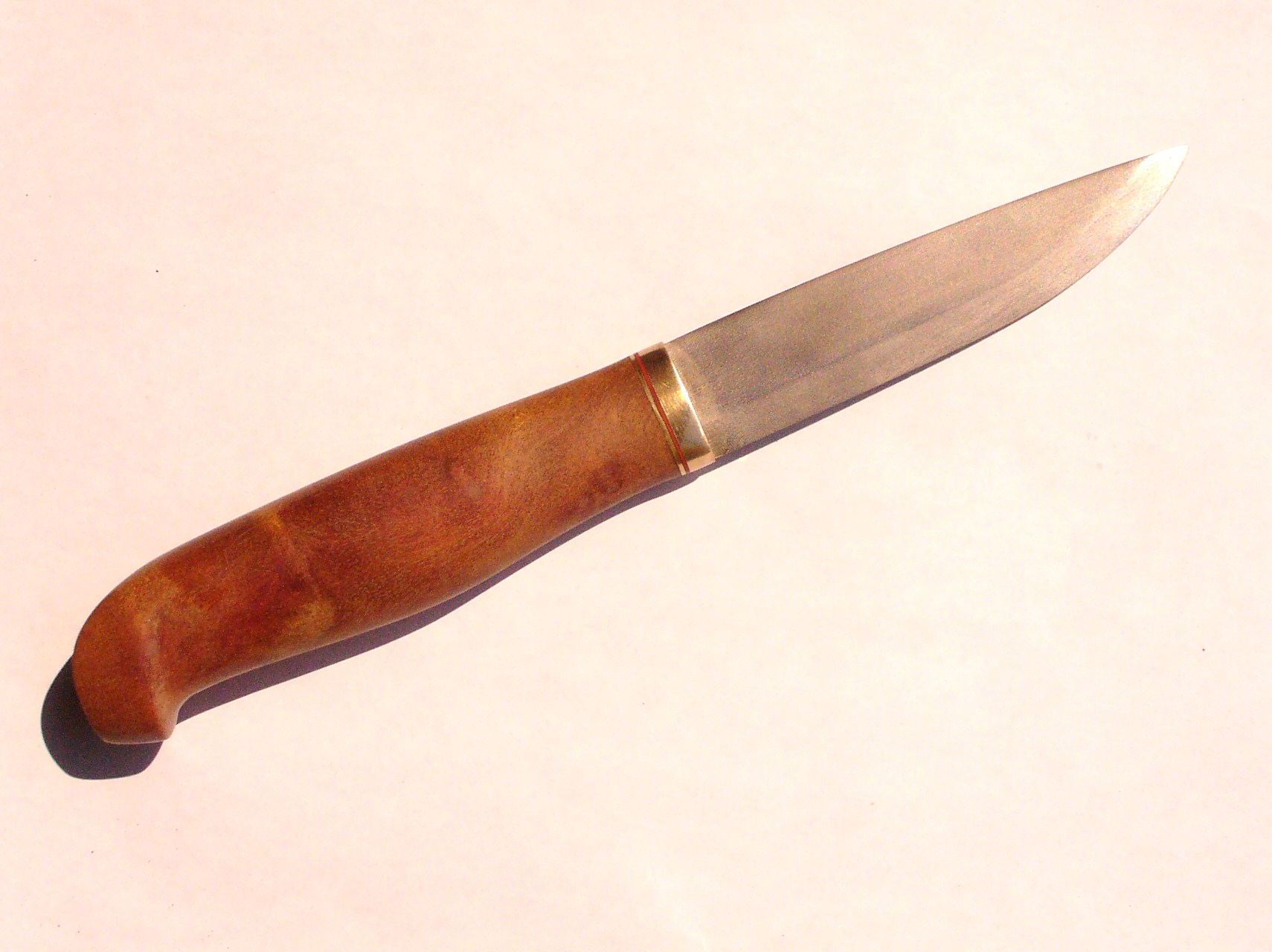

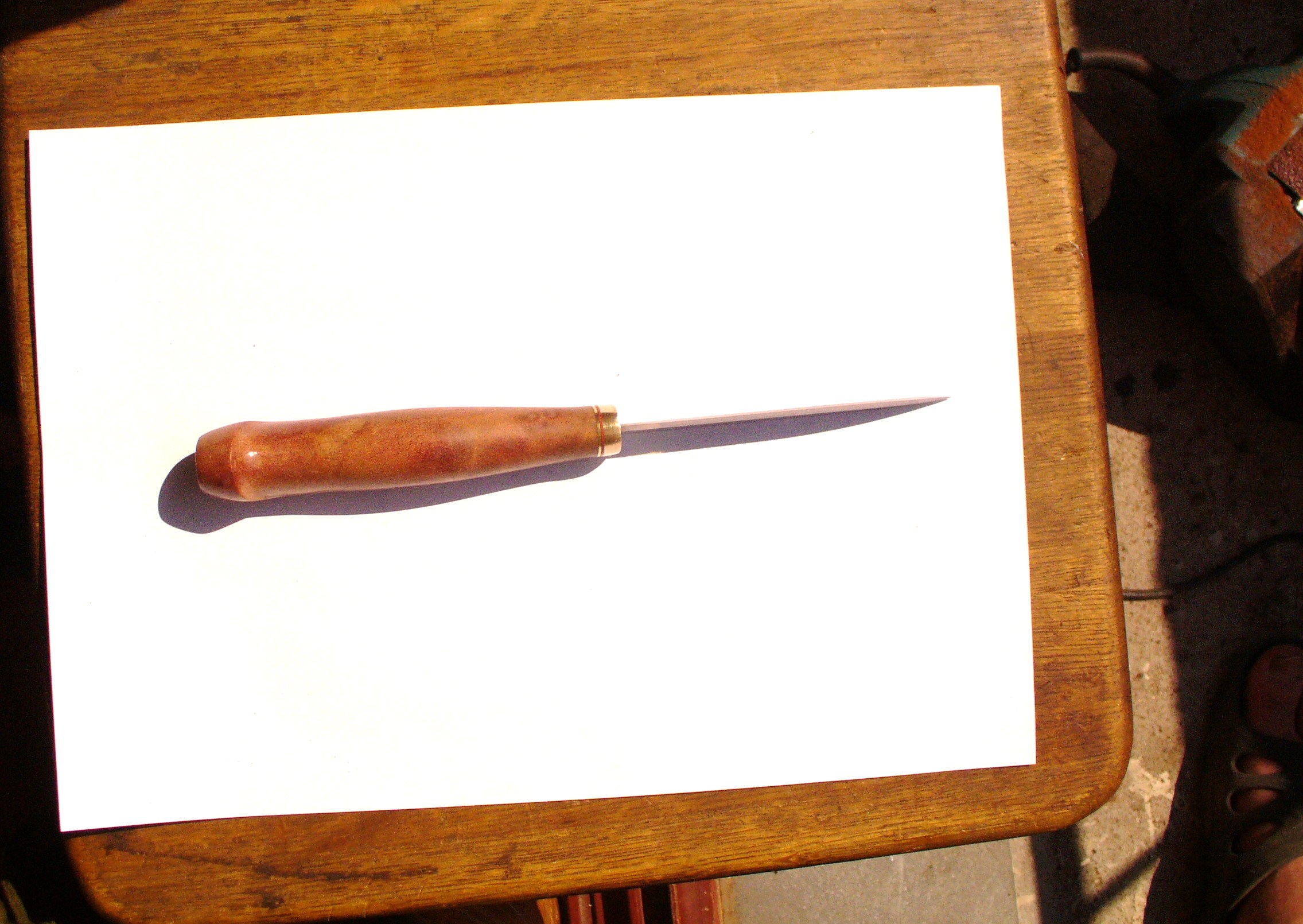

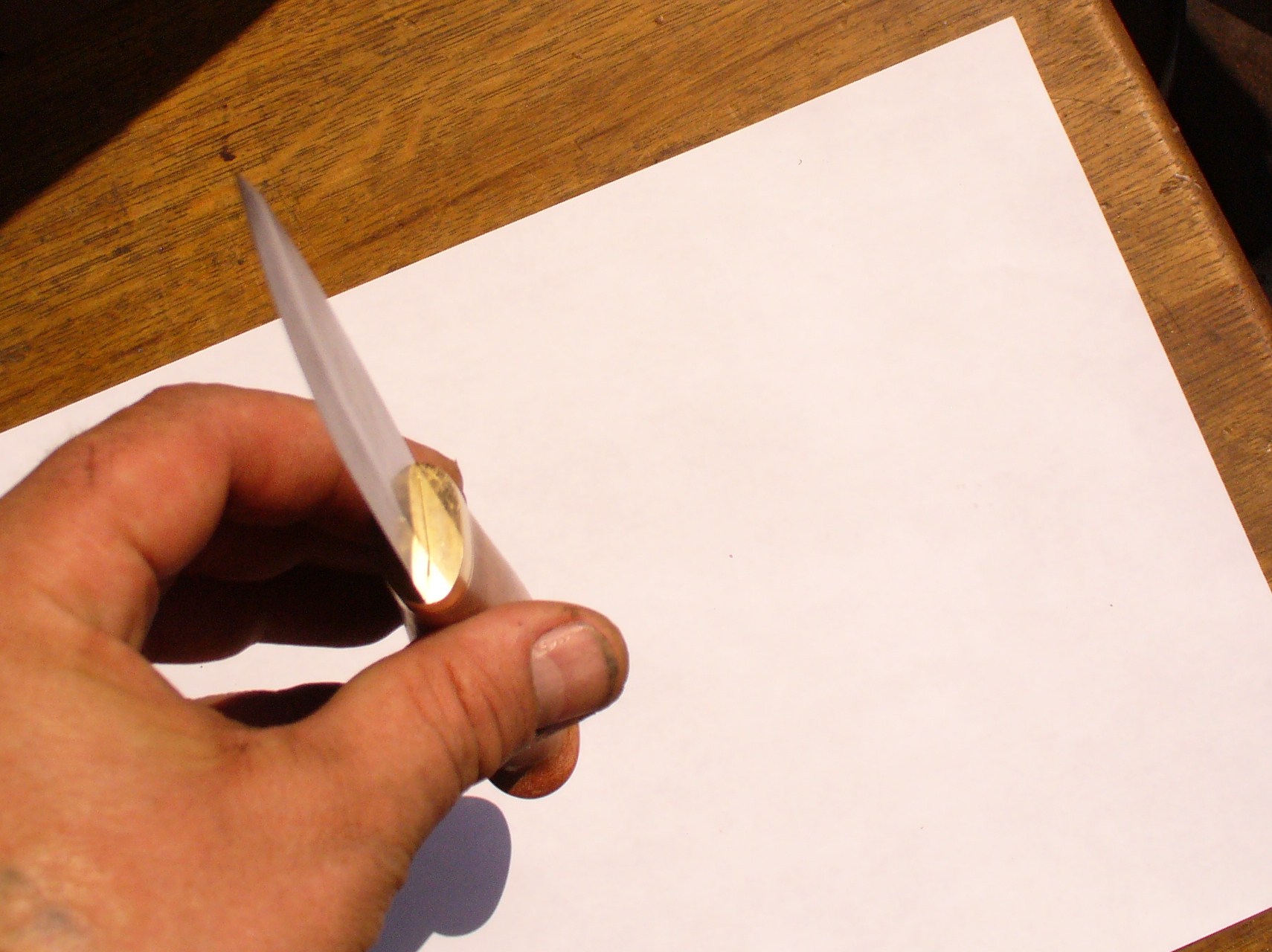

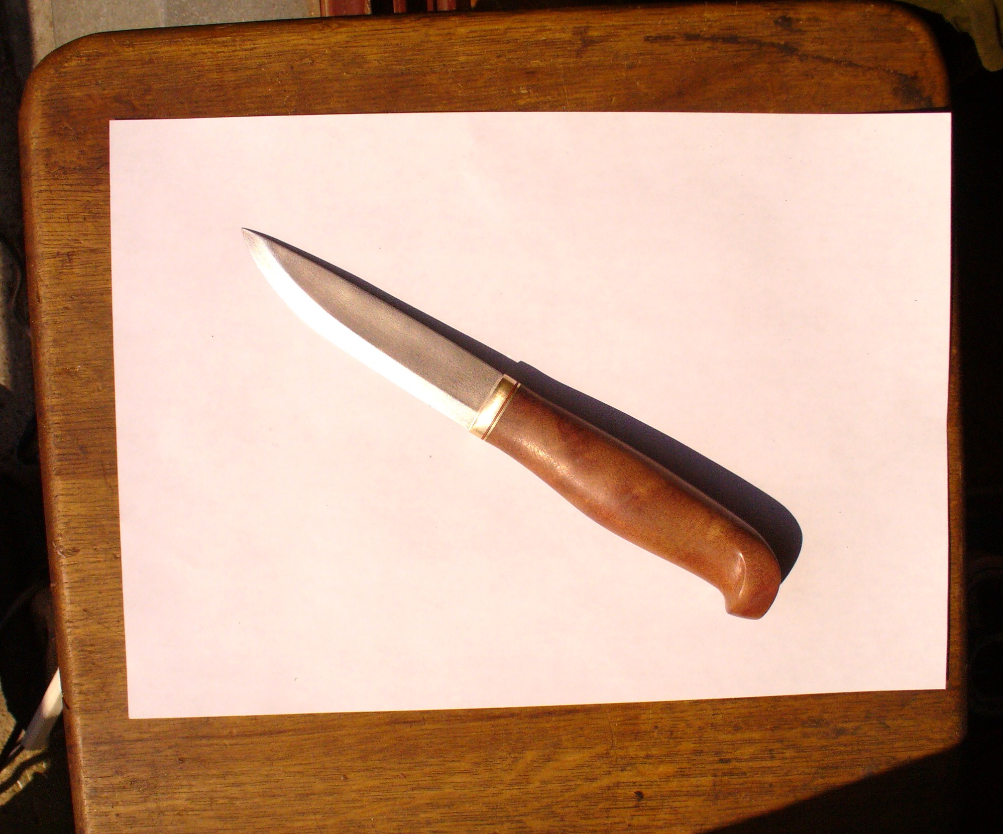

Собственно не то что бы нож показать, а скорей рассказать о капе камфорного дерева, табуретки не принимаютца, так как нож во первых еще не готов, а во вторых у него уже есть хозяин, просто он ещё об этом не знает, так как это подарок, не от меня, ну да суть не в этом.
Благодарность, Штирлицу Серёже, за предоставленную увозможность узнать побольше об этой экзотике.
Буду выкладывать по мере готовности всё остальное, рукоять ещё не пропитана.
Как мне показалось изначально , деревянный брусочек, должен быть очень красив на рукояти, пока, мне что то не очень нравица, в бруске был красивей. Запах специфический, очень мощьный камфорный, твёрдость, примерно как у капа клёна.
P1050282.JPG [ 121.02 КБ | Просмотров: 13914 ]
P1050283.JPG [ 266.8 КБ | Просмотров: 13914 ]
P1050284.JPG [ 527.1 КБ | Просмотров: 13914 ]
P1050285.JPG [ 305.22 КБ | Просмотров: 13914 ]
P1050286.JPG [ 306.01 КБ | Просмотров: 13914 ]

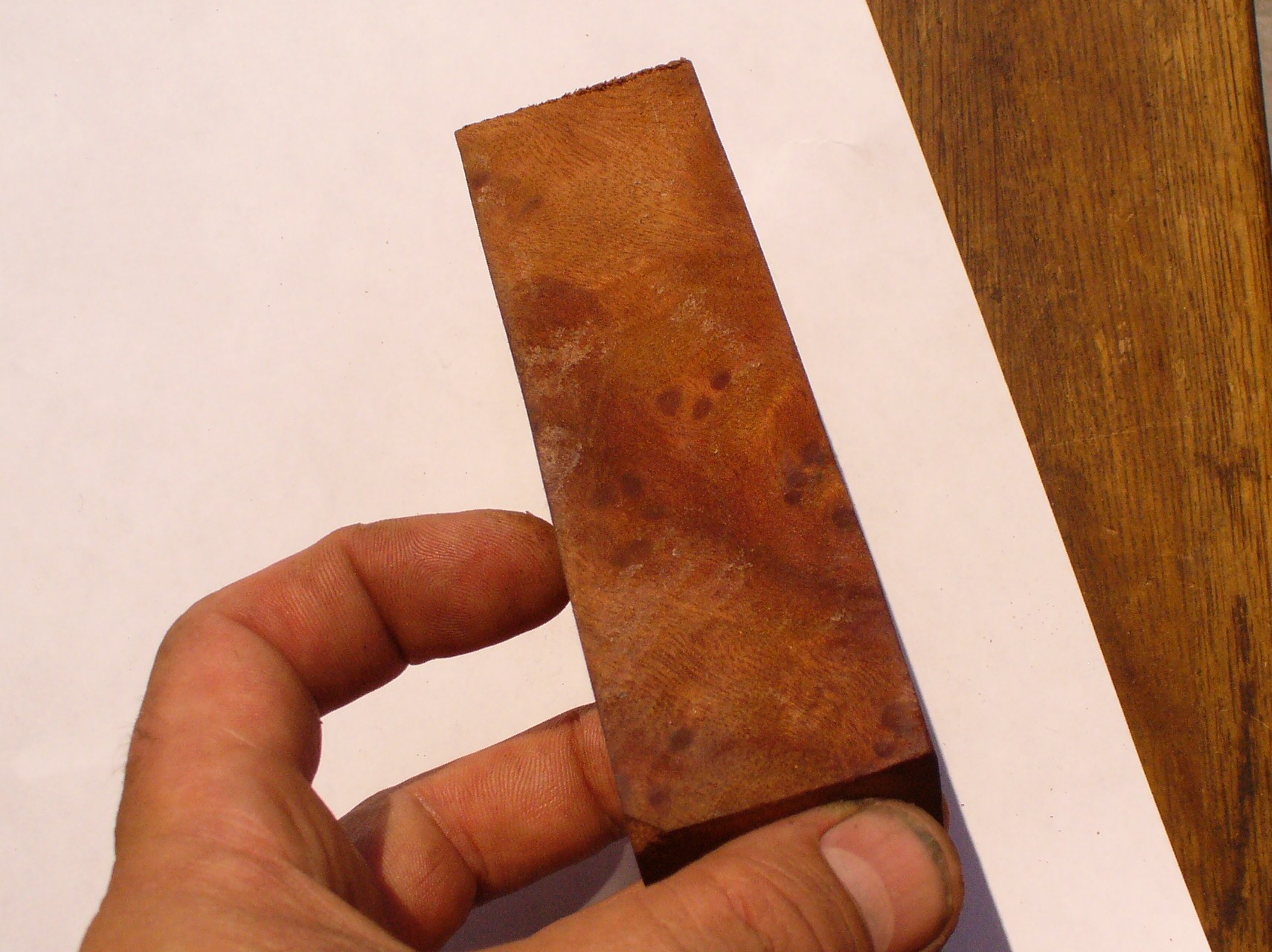

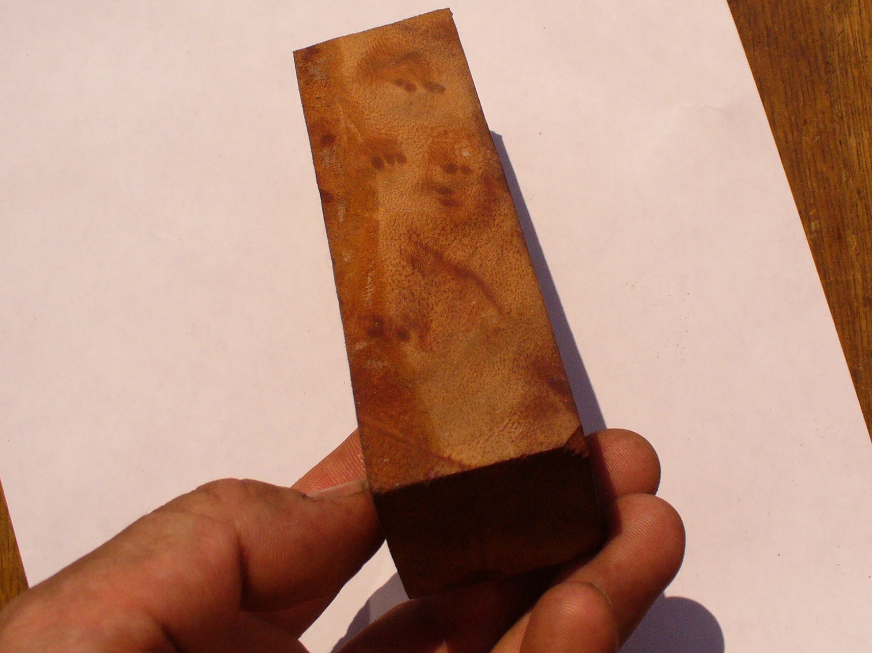

Изначально бусок выглядел так.
Кажется, красивым.... :roll:
P1050289.JPG [ 322.03 КБ | Просмотров: 13912 ]
P1050290.JPG [ 374.51 КБ | Просмотров: 13912 ]

А что за клин? Моровский? Пока все достаточно гармонично и симпатично....
 Заголовок сообщения: Re: Камфорное дерево-"финик"
СообщениеДобавлено: Ср июл 07, 2010 16:23
Да моровский, немного укорочен с 120 до 105 и птравлен малёхо, вобщем бюджетненько....на 3500, за всё с ножнами. Посмотрим что после вакуумной пропитки получица, пока мне не нравица....завтра покажу пропитанный. и расскажу как себя деревяха ведет.

Пока могу сказать, что тёмные концентрированные точки, довольно непредсказуемые, и коротковатые, текстуры фактически нет, но плавные переливы присутствуют, да и важный момент, каверны отсутствуют вовсе.

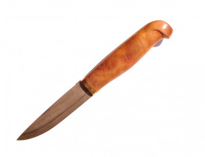

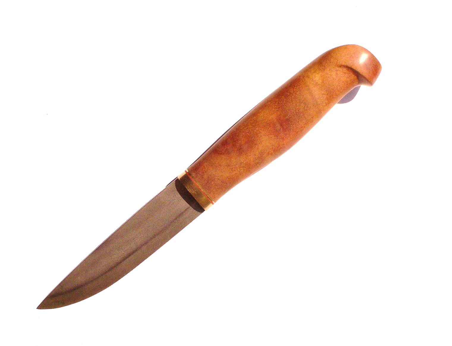

Или нет.....Всё прекрасно впитывается, вот что после пропитки, льняной олифой. Повеселей стало.
1фото до пропитки
2 фото после
P1050282.JPG [ 121.02 КБ | Просмотров: 13857 ]
P1050292.JPG [ 149.2 КБ | Просмотров: 13857 ]

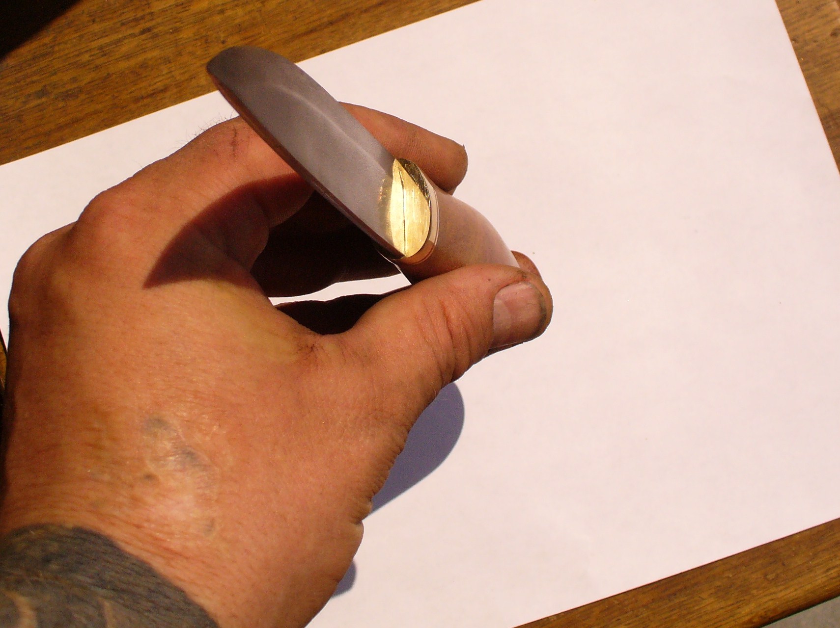

я понял почему мне не нравится финик! лезвие для таких пропорций рукояти широковато,если снять чуть со стороны обуха от самого больстера до острия,будет нормуль.ну это так,сугубо ИМХА

Не спорьте :D Рукоять фина почувствовать надо :wink: это форма(боченок)рукояти удобно ложащаяся в руку,форма грибка значения не имеет но он должен быть удобным.У финки обычно узкий клинок и как правило рукоять в районе грибка шире чем у оковки,из за узкого клинка и зауженной рукояти ставится не больстер а оковка не дающая дереву треснуть.

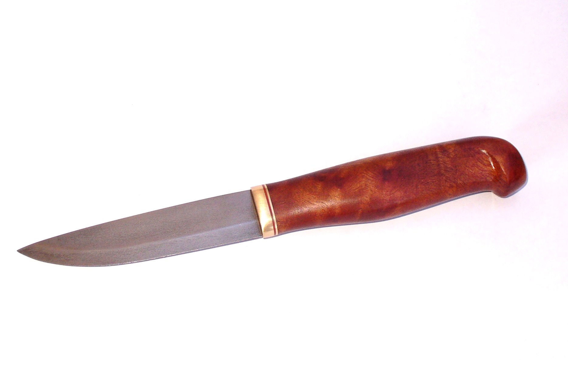

Конец истории.
Дерево хорошее, работать можно, ожидалось конешно большее, но и так нормально.

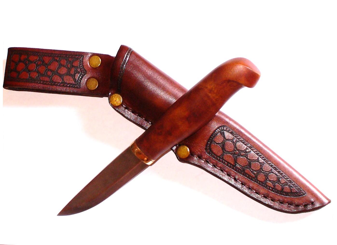

P1050295.JPG [ 122.37 КБ | Просмотров: 13765 ]
СообщениеДобавлено: Чт июл 08, 2010 16:53
Леньтяй :D Ножны совсем не финские :wink:
СообщениеДобавлено: Чт июл 08, 2010 16:57
:P Кожа толстая 5мм, и мне такие больше нравяца, а под вывернутые надо ещё и вкладыш делать, ну его, .... :mrgreen:
СообщениеДобавлено: Чт июл 08, 2010 17:50
Ну хоть и не финские, а мне понравились!
