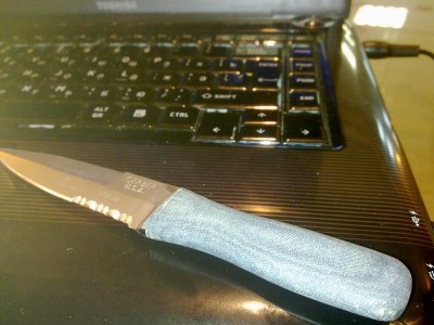

пока не замешал по методу "капля на спичке" них... не получилось.
в срочном порядке образовалось вот это... первый мой фиксед-карапет из ATS 34 гы-гы...
как хвост наращивал?

Ненплохо получилось! Надо тоже джинсовую микарту попробовать.

на хвост была на латунь приварена шпилька м6 - думал стяжку делать - нифига.. мекарта получилася.....
кста, по рецепту юноновцев микарта тоже застыла, но через 5 дней.... в нее хулт углеродистый завернут. в августе наверное переделаю на чистого норвега.
