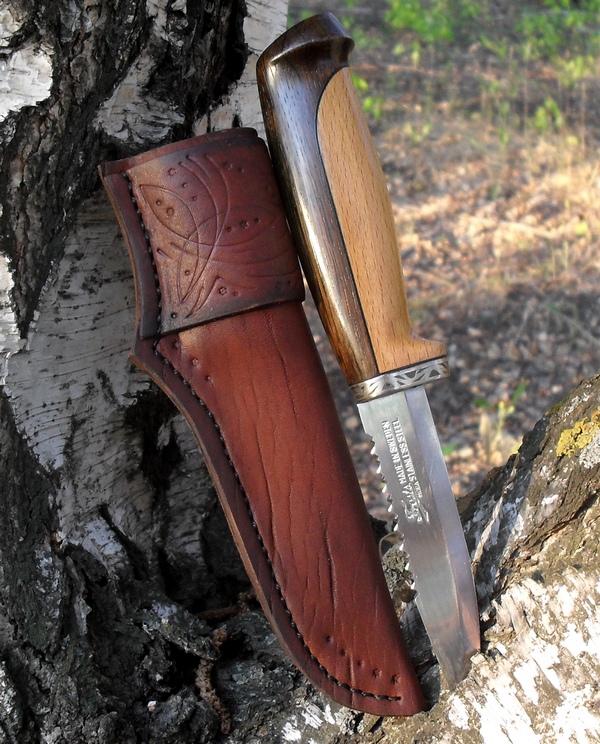

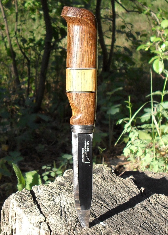

Читаю ваш форум уже несколько месяцев, решил тоже представиться здесь в меру своих сегодняшних достижений. Собрал я всего пару ножей из бюджетных Мор с целью уточнить: "а оно мне надо? и получиться ли?" Захватывает. Собирал оба из дуба и бука, советских рублей, нержавейки и кожи - что было. Информации в интернете - столько, сколько взять сможешь, стыдно было бы сделать хуже. Хочется делать лучше. Следующий будет с более серьезным клинком. Вот, собственно, что и хотел сказать :) Советы и критика рассматриваются внимательно.
Вячеслав.

Совсем другое дело :D !Приветствую,всегда очень рад землякам на форуме,добро пожаловать!
По ножам- ЕКАРНЫЙ БАБАЙ,ВОТ ЭТО ЗАЧЕТНЫЙ СТАРТ!!! ты почему так долго прятался то ?!?!?
Работы,дизайн и фото автоматом переводят сразу из начинающих в продвинутый выше среднего уровень.серьезно,очень качественно,понравилось очень.ТТХ добавить и щас петь фанфары будут,можешь расслабиться и получать заслуженое удовольствие.
Требую еще фото!

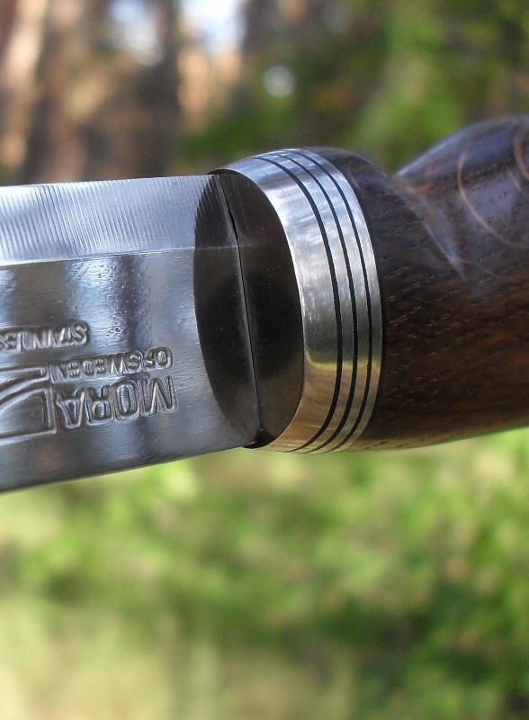

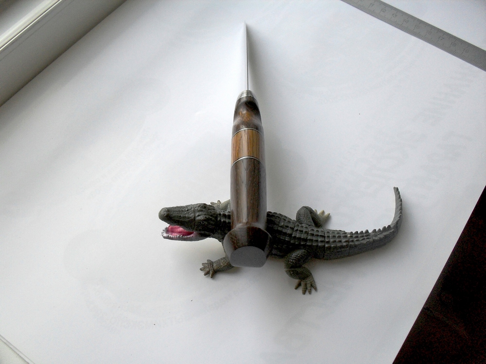

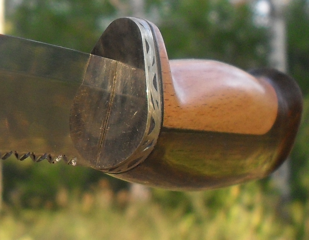

В общем-то я не прятался, кто бывает на Зади, видел. Просто здесь захотелось оставить комментов - нужно "прописаться". И земляков тут больше, это я приметил. Честно говоря на фото все красочнее, чем в реале и мелочей труднее заметить. Это я имею ввиду, говоря, что хочется делать лучше.

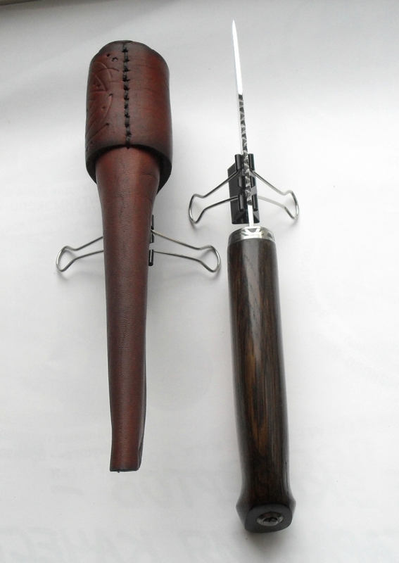

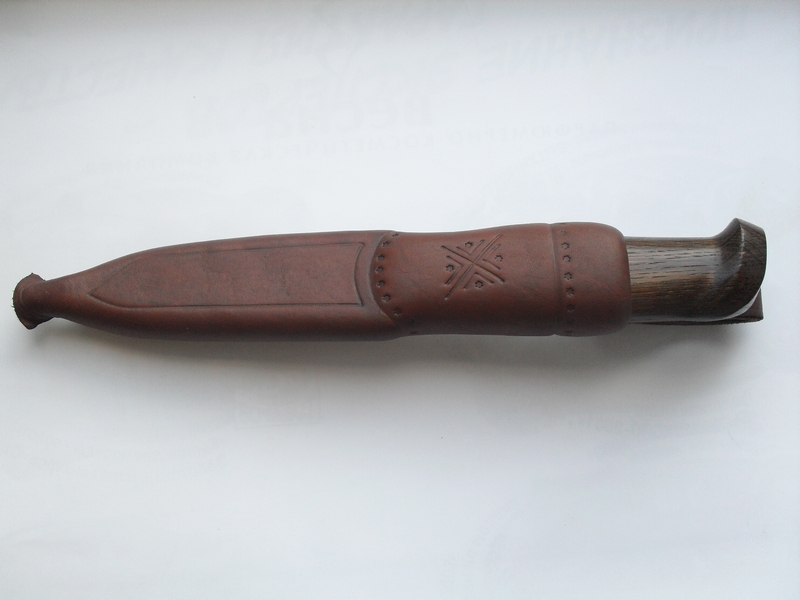

ТТХ первого: Общая длина 225 мм. Клинок Мora от Строительного ножа (170 руб.) 105 мм.
Монтаж всадной на эпоксидку.
Рукоять 120 мм: больстер спаян из двух советских рублей, кожа, нержавейка, дуб морён в парах аммиака. Финиш: масло для полков, шеллак( разведен из чешуек).
Ножны: вставка из пластика, окраска обувным кремом, покрыты пчелиным воском

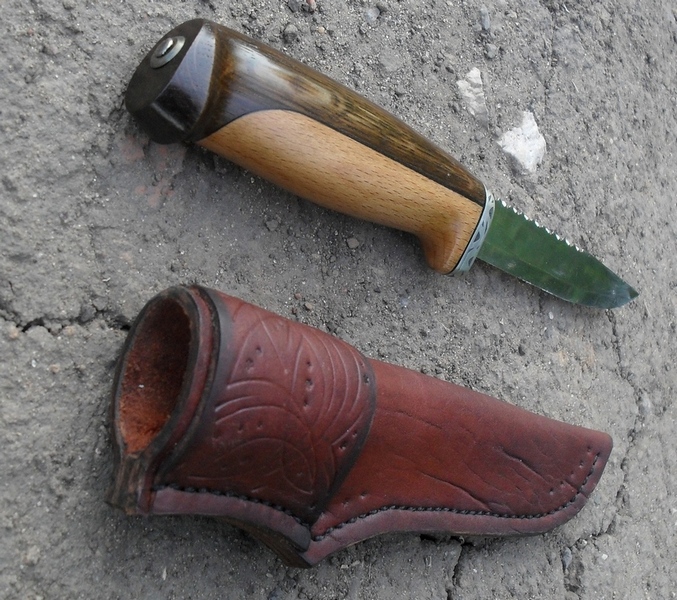

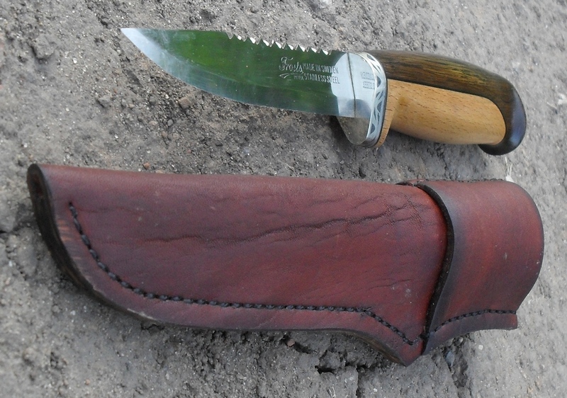

ТТХ второго: Клинок от рыбацкой Моры, хвостовик наварен, пилка переслесарена. 100 х 20 х 2 мм.
Монтаж на эпоксидку сквозной с расклепом.
Рукоять- 115мм, больстер из сов.рублей+тонированный поксипол, кожа, морёный в аммиаке дуб, бук. Пропитка маслом для полков и шеллак.

Рукоять у первого ножа просто классика! У меня есть нож от Марттинни с похожей по форме рукоятью, но исполнение, конечно, несравнимо - естественно, не в пользу Марттинни. Второй тоже очень симпатичный. Хорошая задумка и исполнение. Немного толстовата ИМХО рукоять у больстера - можно было и сузить слегка с боков, и упорчик возле больстера мне кажется слегка великоватым. Но в целом - очень и очень!
Согласен, не получилось как хотел. Исправлю, когда буду перекрывать -садится дерево со временем, трется о ножны, шеллак не очень стойкий. Не сказать что сейчас неудобный, но вид симпатичнее станет.
Я очень хотел подержать такой в руках, когда делал, чтоб скопировать :) Пришлось обойтись фотками с Ютюба. Ну, у них цель другая -аутентичность и поток. Но и сталь получше, надо думать.

Отлично все сделано... А как на ноже с зубчиками больстер мастерился?
harm633
 Заголовок сообщения: Re: Разрешите познакомиться.
СообщениеДобавлено: Вс июл 18, 2010 23:20
Там слоями четыре советских рубля. Два внутренних спаяны и надфилированы.
