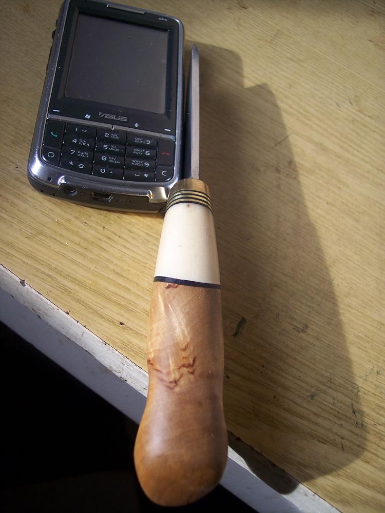

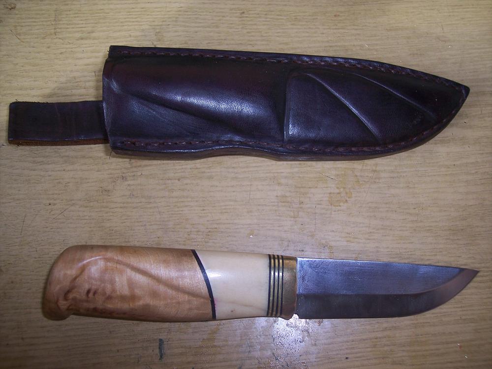

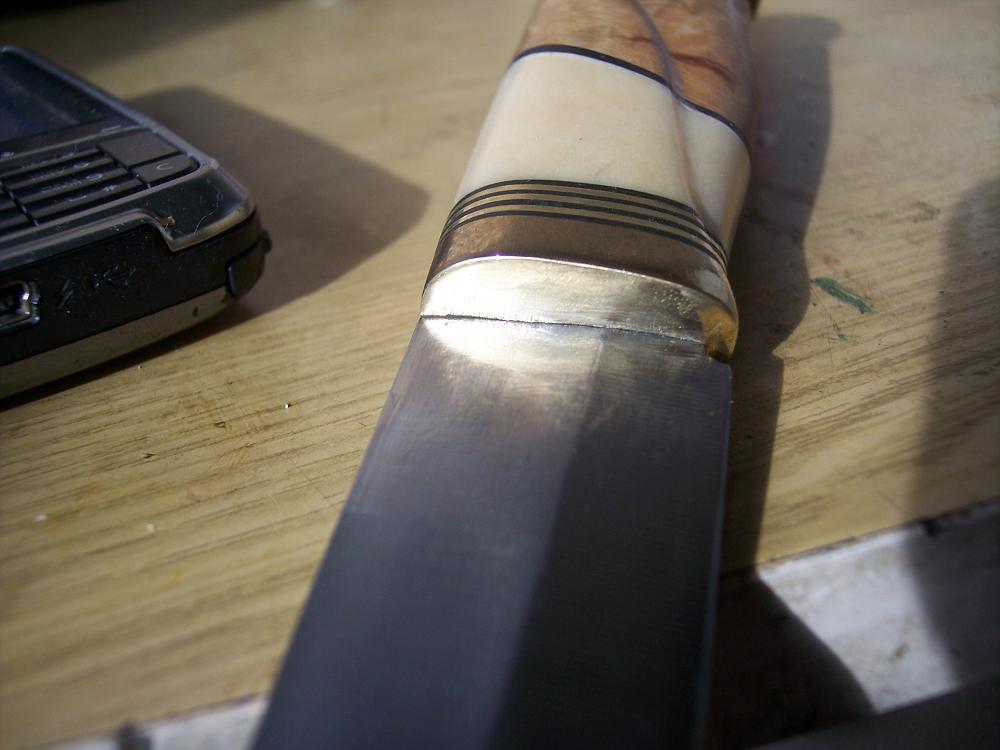

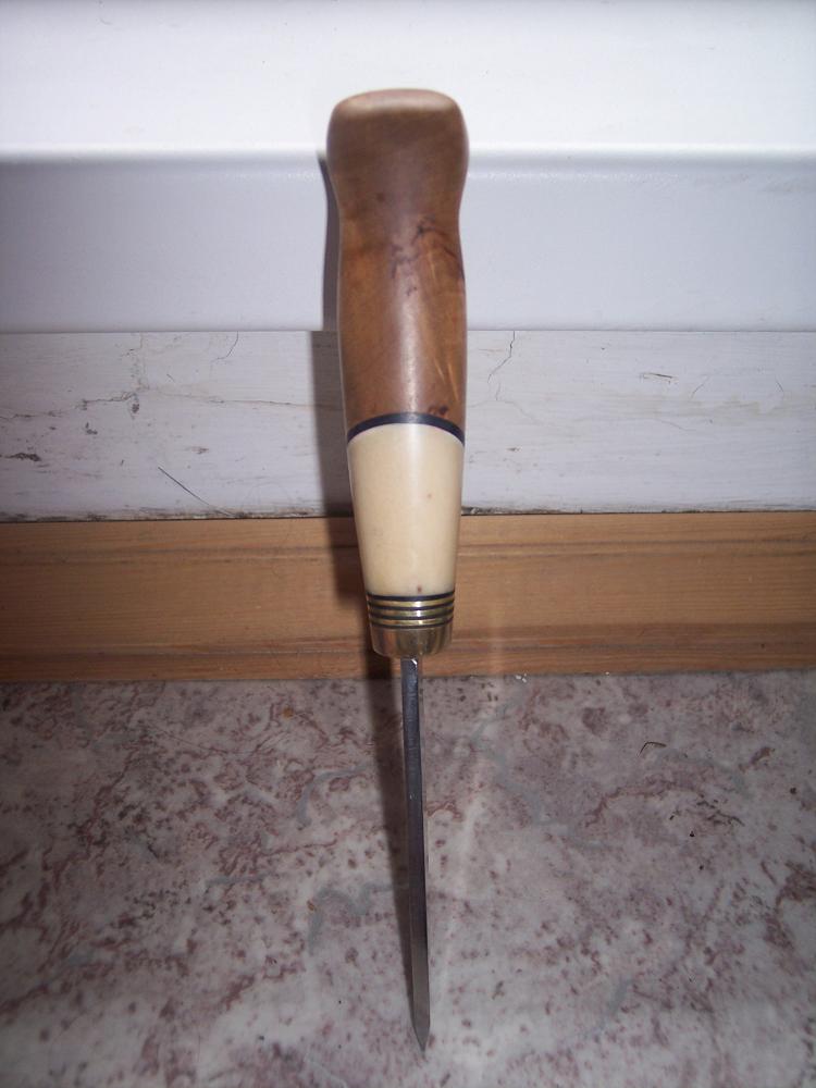

Клин Лаури "скинер" подправленный, углеродка, 85х3х25
Рукоять, латунь, пластик, рог лося, карелка. полок, карнауба. Общая длинна 19 см
В общем только сейчас заметил что сделано всего 90% всей работы.
Зачем выкладываю сейчас, сам не знаю... Наверно опять острое желание табурета получить :)

За фотки страшные, прошу прощения.

Фотки нечего а вот я бы слегка спинку ручки опустил. Ну и "похудел" бы его.
 Заголовок сообщения: Re: Хотелось как лучше а получилось...
СообщениеДобавлено: Пт июл 09, 2010 16:46
+1
СообщениеДобавлено: Пт июл 09, 2010 17:04
Последнее фото класс, вот так бы весь нож доделать и цены ему не будет.

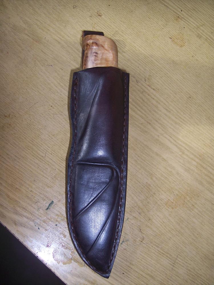

Ноженки тоже, низ отпад, верх затянуть. ОН ведь ещё не доделан. :wink:

Рукоять я трогать не буду, а вот обух приспущу в пику... Кстати, я очень не удачно покрасил ножны! Как хоть как то смыть краску? В черный не хочу красить...

Антон, если хочешь можешь попробывать устье так подзатянуть.....край намочить, и утюгом кожу осадить внутрь...горячим , само сабой :wink:

Хех! Ножны полетели в урну!!!Страшные как моя бывшая, да еще оказалось что в вкладыш как-то осколки абразива залетели и клин исцарапали! :(

Жестоко, зачем же так, нормальные ножны, мне лично тока устье недоделанным показалось и подвес чютка б пошире, а так зачётные.

Можно ли утюгом торец кожи приводить в порядок? Я серьёзно. Трезвый :D
СообщениеДобавлено: Пт июл 09, 2010 22:13
А почему нет? У меня знакомый швей :lol: , с кожей работает, так он ее всё время гладит, при заглаживании, она(кожа) стагивается. а настёт торцов, так я не знаю, если чисто обновить так проще пошкурить, при толстой кожи и обработать чем нибудь.

Пузатый какой.
В целом понравился,но что то не то,а что не пойму никак.
Какой то маленький штрих....
СообщениеДобавлено: Сб июл 10, 2010 12:51
Тщательная работа, материалы хорошо подобраны. С такой резьбой хорошо получается. Меня только "брюхо" смущает. Не толщина/ширина рукоятки - она нормальная для этого клина и всех пропорций, а такая дуга - не очень как-то в комплекте с прямой спинкой.В общем, выпрямить бы эту линию, а на спине наоборот - к навершию линию немного опустить. Но можно и не трогать - лучшее враг хорошего. Просто на следующем ноже учесть. :D

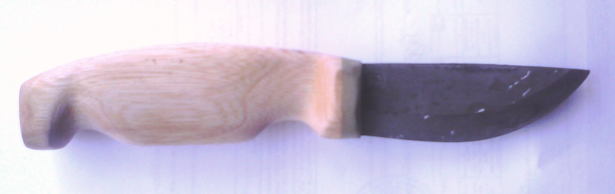

Да ладно Вам.По сравнению с моим ужоснахом,Ваш нож просто шедевр.
скинер12.jpg [ 116.9 КБ | Просмотров: 6413 ]
