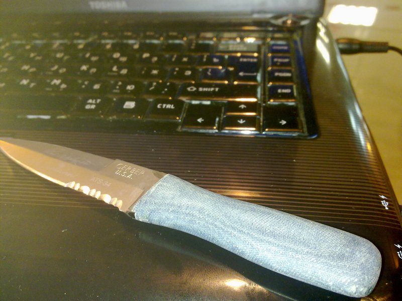

пока не замешал по методу "капля на спичке" них... не получилось.
в срочном порядке образовалось вот это... первый мой фиксед-карапет из ATS 34 гы-гы...
13072010596.jpg [ 90.46 КБ | Просмотров: 11582 ]
 Заголовок сообщения: Re: камрады, хелп по эпоксидке!!!
СообщениеДобавлено: Вт июл 13, 2010 19:53
как хвост наращивал?
СообщениеДобавлено: Вт июл 13, 2010 21:25
Ненплохо получилось! Надо тоже джинсовую микарту попробовать.
greenkurma
СообщениеДобавлено: Пт июл 16, 2010 10:16
на хвост была на латунь приварена шпилька м6 - думал стяжку делать - нифига.. мекарта получилася.....
кста, по рецепту юноновцев микарта тоже застыла, но через 5 дней.... в нее хулт углеродистый завернут. в августе наверное переделаю на чистого норвега.
