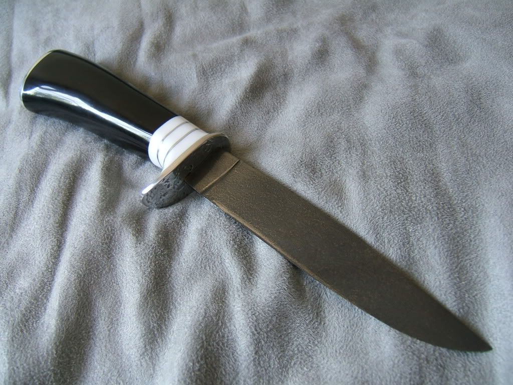

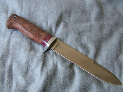

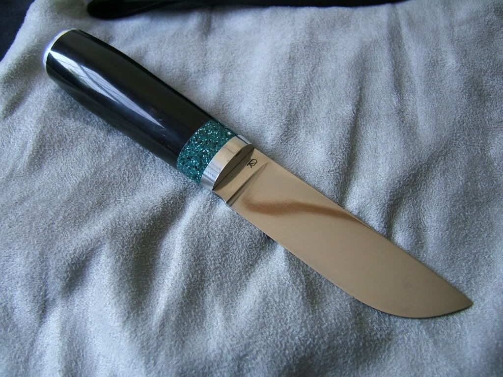

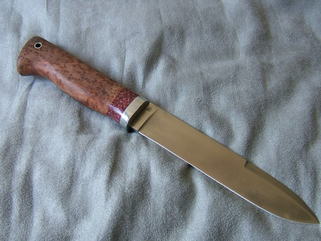

Это за 4 дня.Табуретки....нужны,но многие пролетят мимо.Я просто для разнообразия выставляю.Может кто что спросит или возьмет на вооружение.Буду только рад.

Олег, третий сверху на вооружение- самое то! :D

№1- Вопщем то не плох, но мне лично не нравица слишком массивная гарда при таком узком клинке, и ракурс фото не позволяет судить о длине рукояти, кажется короткой.
№2- ваще не вкурил, какоето безумие ....намешано цвета :shock: .....желтая гарда не в тему, поставки белые, дерево темное, он мне больше всех не нравица, ощущение, что его наспех собрали из того что под руку подвернулось, ни разу не продумав о конечном результате....Извини Олег. :(
№3-В пинципе ничего, но мяса на рукоятке многовато, больстер бы сузить, и вид сверху что б получился более плавный.....после кариана, тонкая полосочка металла просится.....и фальш лезвие не вкурил, ну не смотрица оно при спусках от обуха, ни разу.
№4-Мне больше всех понравился, тока похудеть бы ему и опять же, и за корианом полоску металла добавить.

С цветом на втором по-моему все в порядке. Гарда чутку великовата. А так на НР-40 похоже чем-то.
Четкие бы фотки сбоку, нам же не покупать, а оценить работу.
На третьем и четвертом кориан, мне кажется не в тему, и гарды просятся. Олег, вам же законодательство позволяет.
Третий точно с небольшой гардой смотрелся бы гармоничнее.

Работа как всегда аккуратная, но понравились только 4-й по сбалансированности материалов и первый с одним НО: ему б клинок более "заБОУИнный", да простят меня филологи :D ну или аля "скэйджелл", "олдсанфранциско"...как то так...ну а мастеру все равно респект - ножи начинают становится узнаваемыми по стилю.

Первый и четвёртый понравились больше всего.

Первый смотрится гармоничнее остальных, но для себя выбрал бы №3 с фальшлезвием, только наличие кориана огорчает. К такой красивой деревяшке (судя по цвету фото) кориан не нужен.
Как изготовитель ножей, Олег, ты отличный, а с дизайном не всегда в струю...

Если третьему добавить гарду (как сделал fedor), то получится очень похожий на "гитлерюгенд" нож.
Но красиво!

Поддержу камрадов.
Больстеры слишком толстые.
Гарды слишком широкие.
К пыряльнику(№3) гарда так и просится.
А в целом красиво.

Ая что-то ни один не понял :( По мне так с каждого по самой лучшей детали взять и сделать ещё один :D

4 и 1 понравились.
Вобще все работы очень достойны.

3 и 4 понравились.

Ну раз такое дело закрутилось, четвертый. Цветовая гамма плюс, подбор материалов+, Форма клинка минус. Все работы выполнены на высоком уровне. Дизайн - на вкус и ц..... :wink:
+100

Мне почему то они кажутся какими-то не живыми.
бока у 1, 2, 3 какие то слишком плоские.
во всем согласен с alex-wolff от себя добавлю
в 4ом какая то "убогинькая" рукоять, вылизанная ровная черная палка с морской пятнистой полоской... Я бы им во влажных и жирных условиях не стал бы работать! и укол или рез в любую сторону и хрясть!!! А форма клинка моя любимая...
Боуи получились бы хорошие и верхних трех, только не получились они хорошими, ни боуи и ни какими другими стилями.
А сборка на высоте!
Сдается мне Билли Бонс больше не хочет думать о цветах и формах, а просто лишь бы ровно все собрать (лишь бы материал был подороже) и все отполировать (лишь бы все блестело)

Верхние два сделал такого стиля потому что он действительно востребован тут у охотников (Покупают).Все началось с того что один Канадец нарисовал какой он хочет.... с этого и пошло.Не моя идея) Третий мне самому не нравится.Не додумал гарду т.к. все внимание было на том получится ли первое литьё? (Это мой первый литой больстер)))

Четвертый лично мне нравится.Насчет "Хрясь" не совсем понял если честно....почему хрясь?)))Это стандартный всадной монтаж.Хочу еще на нем лазером по всей черной площади "Наскальных" человечков со сценами охоты раскидать и белым акриликом картинки затереть.Насчет мокрой среды не согласен.Мокрая кость как бы терпкой становится и не очень-то и скользит.Насчет жира......ну это общеизвестный факт,но это нож не разделочного и не кухонного типа . Я на 100% уверен что в жирных руках что мой (4-й) что этот Финский: Изображение
....будут вести себя абсолютно одинаково.

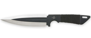

В который раз убеждаюсь , что одни мысли приходят разным людям даже на большом расстоянии .Я правда до "наскальных человечков" не дошел , но насмотревшись на нашем шоу работу лазерной установки , понял что ее возможности в нашем ножевом деле гораздо шире ,чем нанесение надписей или клейма .Например , появилась творческая задача зачернить одну грань на клинке из 440С . Никакая химия толком не берет , а лазером можно изголяться уже на готовом изделии - клинок почти не греется .Уже договорился о встрече с владельцем установки .
 Заголовок сообщения: Re: Ножиков сделал...
СообщениеДобавлено: Чт июл 22, 2010 4:36
Хм....интересная идея.Пытаюсь представить,пока не получается.В смысле общий вид.
СообщениеДобавлено: Чт июл 22, 2010 7:11
Олег , сейчас поясню .Вспомни кинжальный клинок ,над которым я работаю .Ты еще сказал , что он похож на наконечник копья .Я захотел зачернить плоскость между спусками .Что-то вроде этого
KR0032B.jpg [ 3.83 КБ | Просмотров: 8937 ]
Химия ничего не дала ( включая Блю Ган для восстановления потертостей воронения на пистолетах ).А тут увидел работу лазерной установки ...
t_2005_01_01_00216_695.jpg [ 63.45 КБ | Просмотров: 8937 ]
