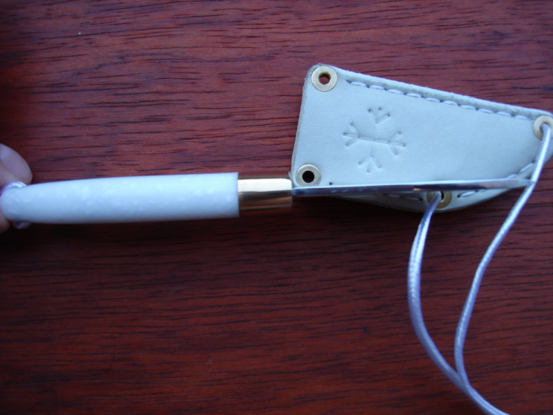

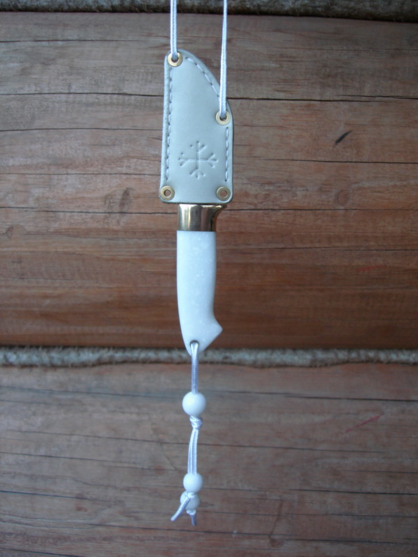

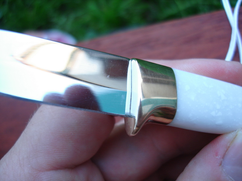

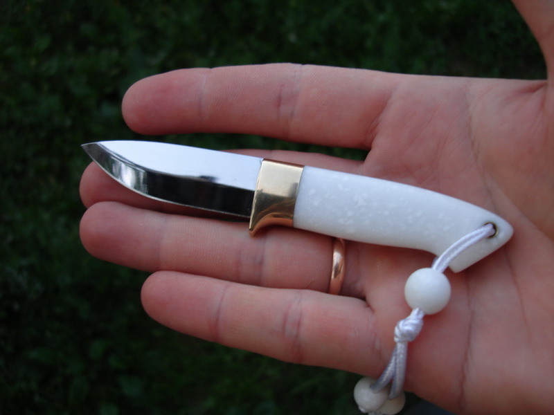

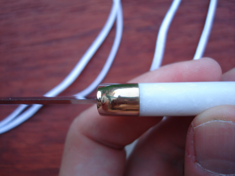

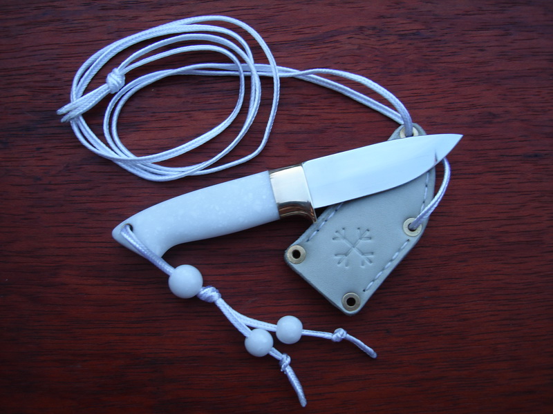

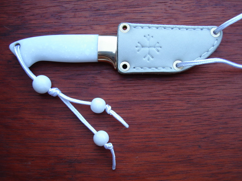

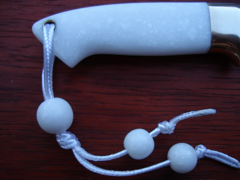

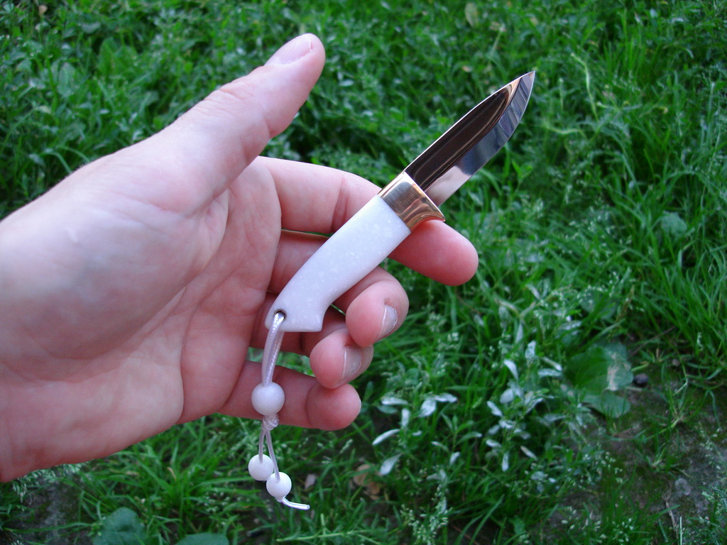

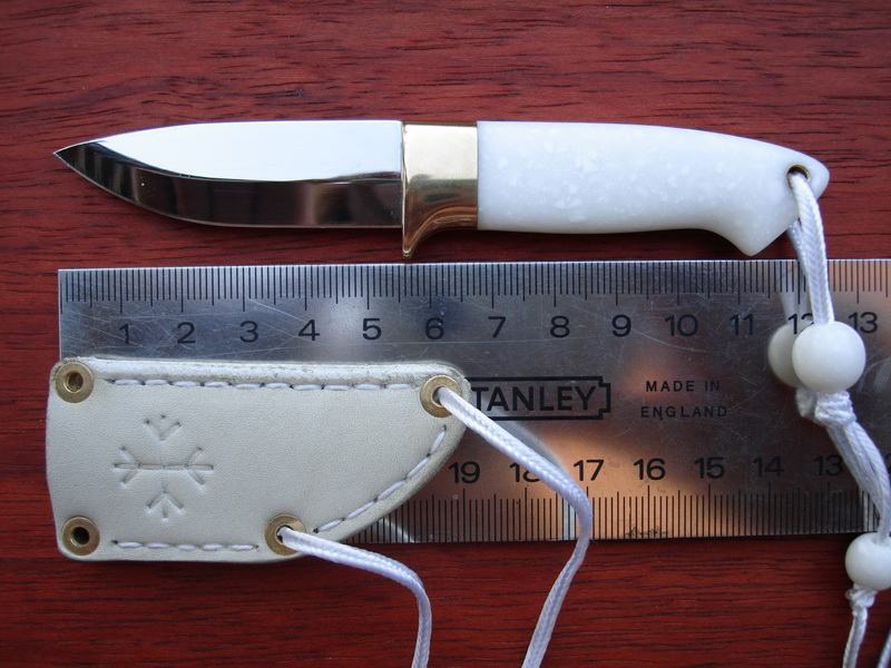

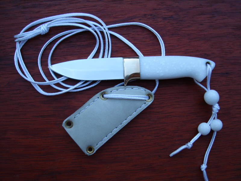

В подарок супруге сделал такой вот нашейный ножичек :) Клинок - "Лаури" из 440с, переточенный в дроппоинт, длина клинка 56 мм, общая длина ножа 125 мм, формы аля Боб Лавлесс, гарда - точеная бронза, рукоятка и бусины - "кориан" от LG, вклейка на бесцветный "Момент супер эпокси", темлячная трубка закреплена развальцовкой, хвостовик на 3/4 в рукоятке...ножны из куска ремня любезно подаренного турком на рынке (найти кожу белого цвета это задачка скажу я вам...)...Каску одел...жду тапок и табуреток :mrgreen:

Спасибо ВСЕМ!!! :oops: :oops: :oops: Отвечаю на вопросы:
...про белый больстер....не смог найти в Казани нейзильбер, про сребро да же и не думал (наверное не бюджетно совсем), потому пришлось делать из того что было под рукой, ну и разбавил желтизну клепками на ножнах
...про ножны...ножны подогнаны так что нож сидит очень плотно, яб сказал даже чрезмерно плотно (за счет гильз), пришлось даже со стороны обуха слегка ножны проточить. Выпасть самопроизвольно точно не сможет, даже если трясти как градусник :), когда делал тоже переживал, даже растягивающуюся страховочную петлю придумал (от гильзы со стороны обуха за гарду), но отложил пока за ненадобностью
...про снежинку...на самом деле это орнамент в виде так называемого двенадцатиконечного креста - древнего оберега отгоняющего всяку нечисть, состоит оно из четырех рун "альгиз", ну а получилось так что на белом ноже он воспринимается как снежинка :) что даже к лучшему - зачем всем знать предназначение крестика :wink:
...про 440С лаури...покупал клинок в Казани, потому что было написано на ценнике, то и написал в ТТХ, потому запроста может быть ошибка, единственное это точно нержа.
...ну а поводом для подарка послужил предстоящий в начале августа день рождения жены, еще раз спасибо за поздравления :D .
