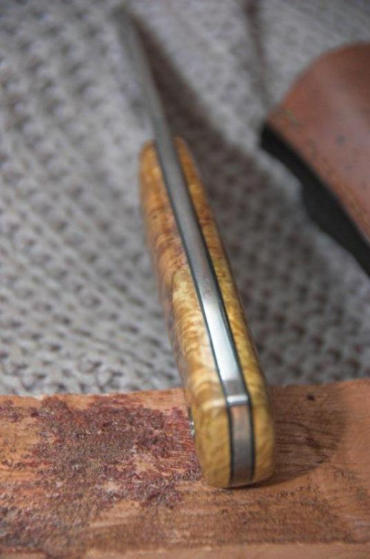

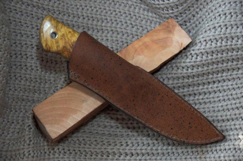

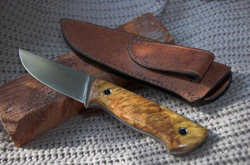

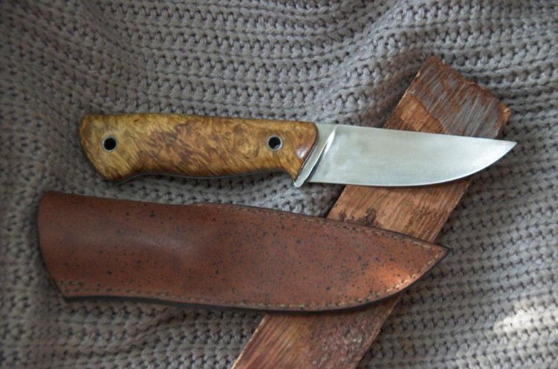

Здравствуйте! Разрешите представить Вам нож:и так :клинок Х12МФ ковка и зонная закалка.
Клинок травлён в Х.Ж
Накладкки кап клёна,нерж. трубочка. ножны- кожа
с Уважением Юрий

Красив. И спуски от обуха (как мне нравится). Вот только линия границы спуска у больстера имхо лишка наклонена.

Сорри....куча косяков.....
 Заголовок сообщения: Re: накладной монтаж
СообщениеДобавлено: Ср авг 04, 2010 10:43
Очень даже хорошо! А косяки, как без них? С опытом сойдут на нет :wink: Палюбэ интереснее "серийки".

bobric,ну жно в след. раз обратить внимание на подгонку поверхностей хвостовика и накладок.Типа вот:
Можно по подробнее!!!
http://i183.photobucket.com/albums/x52/ ... 1280931636
Не очень понял Вас!

Можно) Увеличьте свою 3-ю снизу фотку и посмотрите неодинаковую по толщине линию склейки.Если там и правда фибра,то она неодинаковой толщины)Есть ещё вариант.Вы недоточили торец до ровного места склейки.В любом случае линия смотрится плохо.

Сам нож симпатичный, но при такой форме лезвия кажется великоватым (визуально) навершие рукояти.
Мелкие косяки - они мелкие :D :D
Если ждать конструктивной критики, то фото лучше давать качественное, резкое, максимально большого размера. :D
