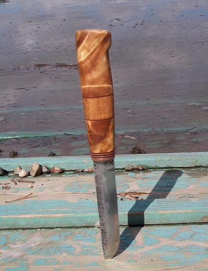

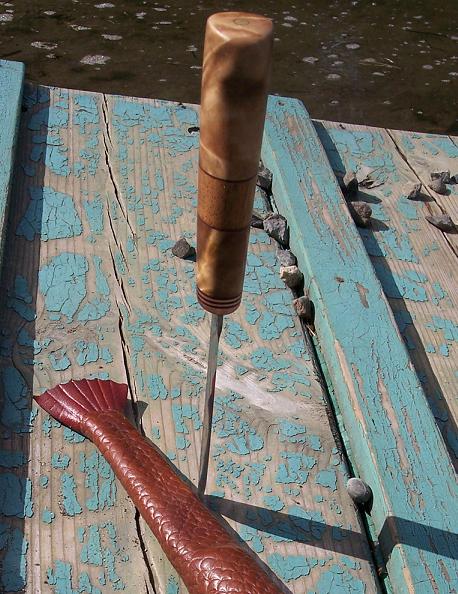

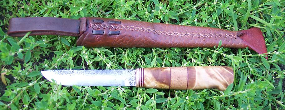

Нож делался больше как баловство и почти все материалы были для меня новые.
Быстрорез (вроде р2м2ф там было написано) 105х2х18мм, спуски от центра (маааленькая линза выпуклая) (ух злая железка, лент много мне затупила :( ) примерно 62-63 тв.
Рукоять медь, пластик, спиленная мною сувелька, проставачка из розового махогони. Бронзовая заглушка в попке! :lol: общая длинна 21,5 см
Монтаж - никакой... Сначала хотел нарезать резьбу и убил 2 плашки, только поцарапал хвост. Потом хотел расклеп, раз 5-6 нагревал хвост до 800-900 гр но клепаться хвост не хотел. Ну и так не плохо.

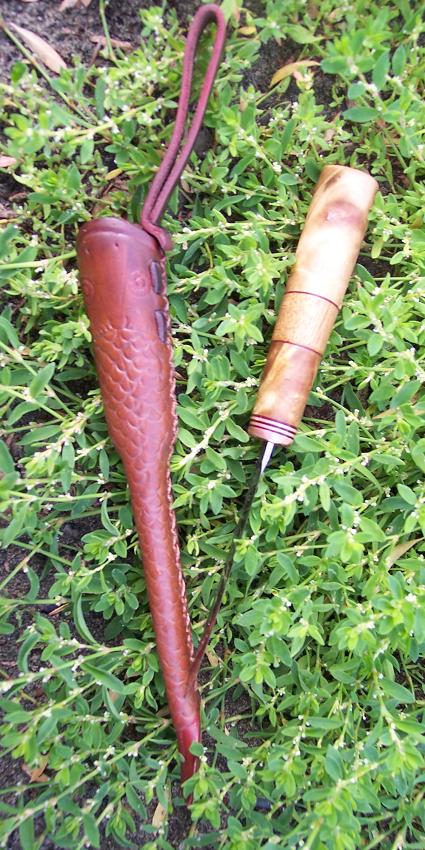

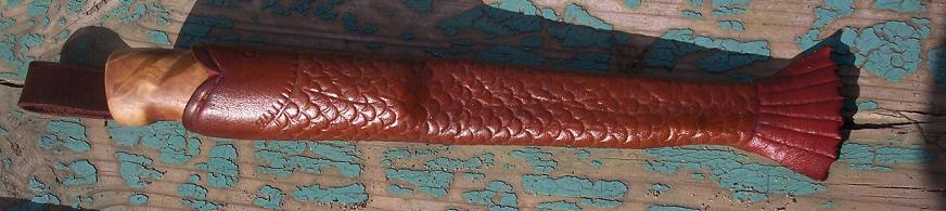

Ножны... В общем сами видите :lol: "взрослое" тиснение сделал в первый раз! :mrgreen:
Жду табуров и стульев!

Сувелей и капов березовых кстати напилил много, понравились эти деревяхи. Под разным углом у этого ножа разный рисунок. Переливается, светиться... Красотень!

Проставка на мой взгляд не совсем удачная. Создаётся чувство ступенчатости при переходе от одного куска к другому. ИМХО.
 Заголовок сообщения: Re: Килька!
СообщениеДобавлено: Ср авг 11, 2010 10:54
Проставка да - не очень сочетается (или слишком сочетается) по цвету. И за клинок страшновато - слишком длинный и узкий для быстрореза. Все остальное в тему. Особо понравились ножны и больстер. Для такого узкого клинка рукоять смотрится очень неплохо - для меня всегда была проблема придумать форму для подобных клинков. В целом - хороший рабочий нож! :D

сувель симпатичная, а ножны ваще улетные!

Ножны весёленькие получились.....

Ножны зачетные, нож хорош, но проставка не в тему малость...
Вопрос по финишу рукояти: чем пропитывалась?
Может надо было сначала как-то отпустить хвостовик?

Ой проставочка зря, весь вид хорошего изделия портит.
А может на проставочке орнамент выжечь , как на ножах из Нонтрона . Тогда она станет контрастной к остальной рукояти . :roll:

Про проставку все сказали :wink: Докапаюсь до ножен :wink: точнее до шва,нитка перетрется,если делаешь красивый декоративный шов делай его с лицевой стороны
Ну да, надо бы... Идея и впрям хороша, теперь надо выжигатель ремонтировать... Наконец то руки дойдут и сразу подскажите кто знает, из чего делать жало? Вот оно то и сломано! :(
Я даже не знал что мой можно назвать "красивым" :), Но в этой нитки я уверен... Партупея моя дембельская была вся прошита этой капронкой и я этот ремень лет 5 носил почти каждый день на работе и нить с внутренней стороны только к тому времени начала перетираться. А двигаюсь я много на работе

из чего делать жало
Из вольфрамовой проволоки.

Для первого раза очень неплохо.Плохо что клинок ломкий.Проставка да,не в тему...Ножны-СУПЕР!!!

vesel , я уже жду , когда вы пошлете меня подальше с моими советами :lol: , но как вариант подумайте об орнаменте для выжигания в виде чешуек ( как на ножнах ) . Только надо потренироваться не на ноже :D

на проставочку пин мозаичный просится.
