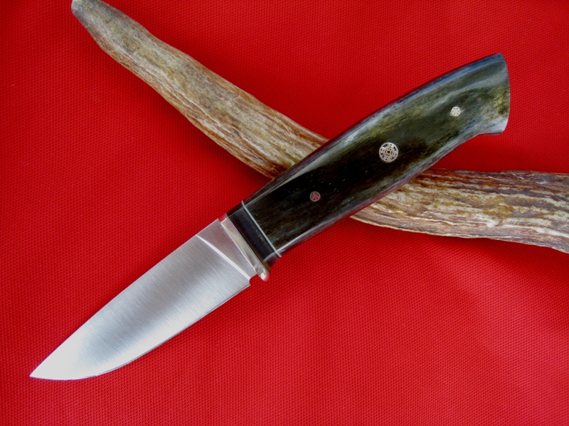

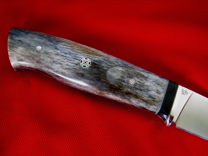

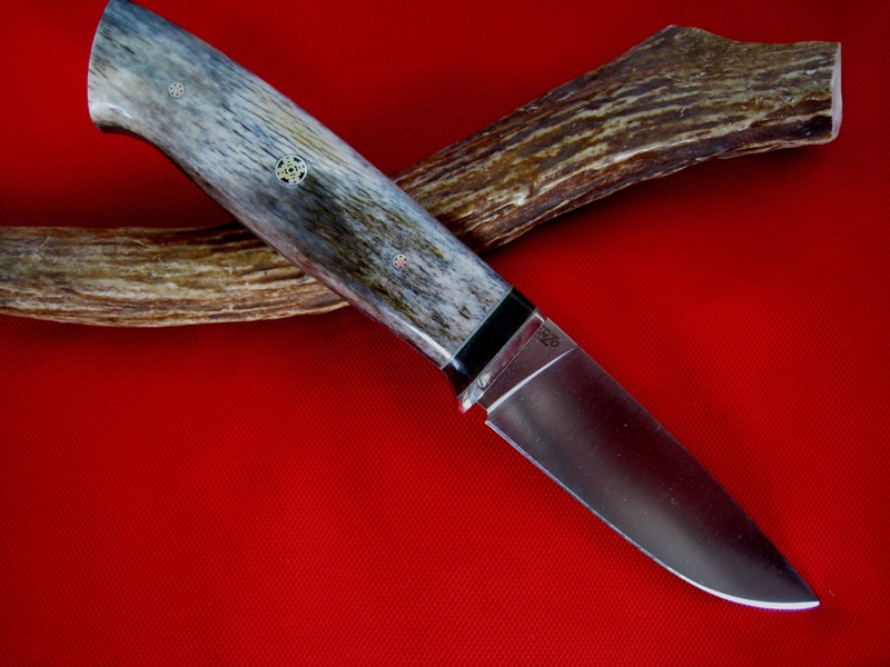

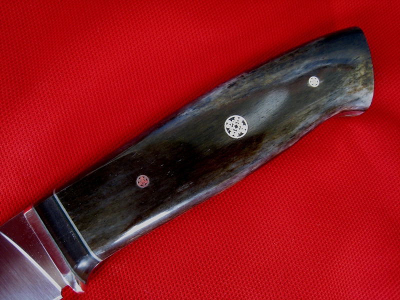

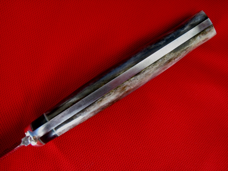

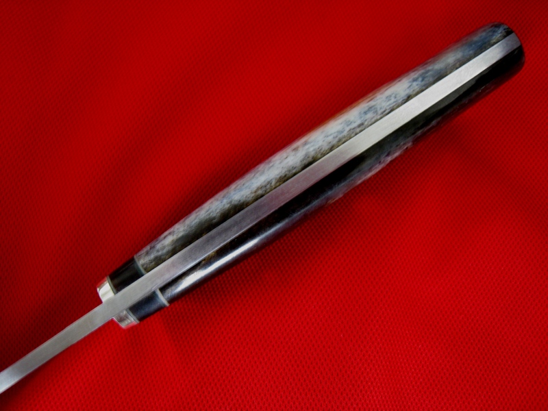

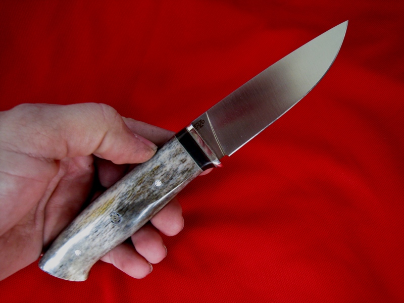

Очередной Энзо Траппер Д2 пошел - седьмой по моему счету, что я использовал на свои ножи. Это не считая еще одного Энзо Кэмпера Д2.
Помимо клинка использовал крашеного жирафа из старых запасов. Накладки получились разные - но не такие разные, как накладки из второй пары, которые я тоже вскрыл посмотрел. Те буду красить, а эти пустил так - все что естественно, не безобразно. Будем считать такую пестроту особенностью естественного материала.
Еще использовал никельзильбер, кусочек рога буйвола, фибру и разные пины.
А вот фотки:

Добротно и красиво, но все-же не по вкусу разноцветные накладки...Может только по фото впечатление такое...

Нармально, темная сторона получше смотрица.
 Заголовок сообщения: Re: Номер 7
СообщениеДобавлено: Ср окт 13, 2010 14:49
На темное можно нож класть светлой стороной вверх, а на светлое - темной. :wink:
Мне тоже темная больше нравится - на ней пины ярче, и контраст с рогом меньше, фибра лучше смотрится...
Но красить не буду - тем более, что уже маслом для полка пропитал, краска будет плохо ложиться наверняка.
Я как раз это и имел ввиду. :D

А жирафья мосолыга не начнёт расслаиваться со временем ,от воды -солнца-снега-ветра ? Всё таки она слегка волокниста.

Не знаю. Но не думаю, что с нею что-либо может случиться: я пропитываю кость маслом для полка и сверху тиковым маслом закрываю - пока не начнет капать... Кстати, кость берет в себя масла неслабо. Предыдущий раз просто замаялся покрывать - покрыл раз пять или шесть, все пила и пила. В этот раз пока в процессе. Поскольку кость крашеная, думаю, возьмет в себя чуть меньше.

Просто мой опыт с костяшкой был несколько печален ,если можно так выразиться,пропитки не помогли ,и ....пришлось сбросить накладки и делать другие.Но второй комплект я уже замачивал в чуть подогретой (жидкой) эдп.Результатом остался доволен.Пропиталось и окрепло отлично , внешний вид не изменился и на ощупь - природный материал,ворсинки-чешуйки радуют ладонь.Ваш нож -классика !Понравился.

А мне наоборот раные накладки понравились, они ведь из одного материала и одинаковой обработки. Эдакий Инь-Янь :)

Хм, интересно. Мне почему-то в голову не пришло. Думал скорее о Докторе Джекиле и Мистере Хайде. Инь и Янь интереснее. Хотя, нож, конечно, не восточного стиля, но все равно. Спасибо!

Я думаю, и от костяшки тоже многое зависит. Посмотрим - у меня настрой оптимистический. В конце концов, кости зачастую переживают и дерево, и металл. И к тому же кость это такой одобренной традицией и многими веками материал для рукоятей. Сейчас мы его лишь улучшаем стабилизируя полимеризующимися маслами или эдп, например. В общем, пока буду продолжать маслами - что-то цианакрилат или эдп совсем не хочется.

Кстати, на этот раз кость взяла в себя масла совсем чуть-чуть. Видимо, окраска сказалась, изрядна поры забила. Ну и кость на крашеные плашки они брали отборную - видно было уже по самой геометрии плашек.
