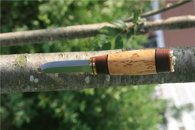

Клинок Лаури-95 мм.Больстер латунь,проставка красная фибра 1,5 мм,мореный можжевельник,карельская береза,черная фибра 1,5 мм.Финиш рукояти Тик-Ойл.Монтаж cквозной на расклеп.
Ножны провощены,съемный подвес,тиснение.Общая длина 19 см,рукоять 10 см.

Уже нравится. А фото с боку :?:

добавил

Симпатичный,удобный наверное.Изображение

В руке удобно держать.

Работа добротная, хорошего уровня. Форма рукояти, как я понимаю, - один из классических образцов для финки. Материалы опять же подобраны хорошо, пестренько, но при этом все в меру. По мне рукоять толстовата (не широковата, а толстовата - с боков) - как-то утолщается от больстера слишком резко. Но по фоткам уверенно судить трудно, ибо, например, этот клинок от Лаури по-жизни довольно узкий и недлинный, хотя на фотке этого не скажешь - т.е. пропорции довольно обманчивы, можно легко ошибиться.
В общем, по тому, что выставлено - работы качественные, без косяков, со вкусом... Осталось только закреплять и развивать! :wink:

Буду закреплять.

А мне нравица толстяк :D По моему на ножнах жидкий подвес лишний, хватит и жёсткого......
Оспы мало :lol:
Отличный режик, молодец.

Большая похвала,отличного мастера. :D

Симпатяга.

Согласен с Алексом Вольфом - ,,оспы,, :D или дырок от сыра мало :mrgreen: ,вернее совсем нет на тыльнике,а не мешало бы.Добротная и душевная форма ножа в целом,мне лично понравился.

Очень понравились подбор цветов и качество работы! Показалось, что мало погружен клинок в больстер и лишние ступеньки больстер-обух и больстер-РК.
