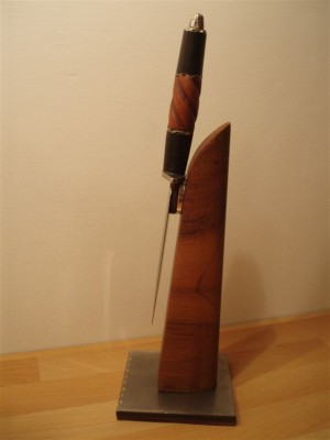

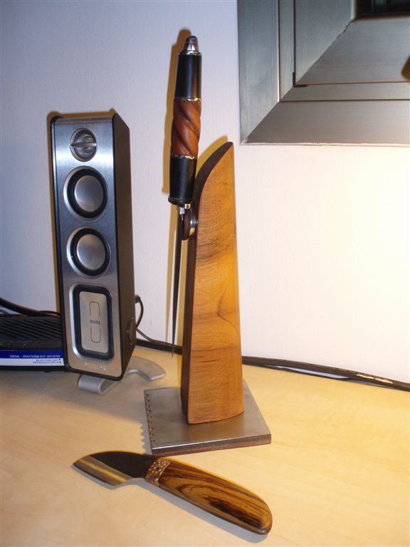

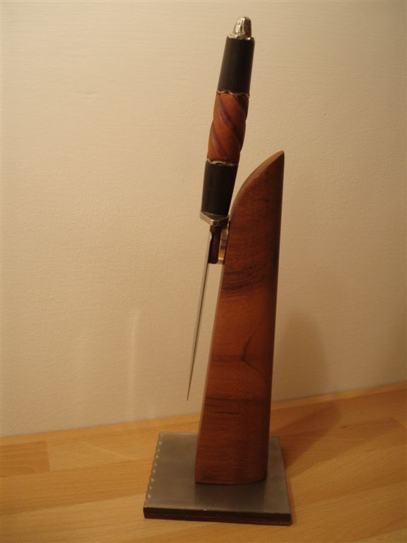

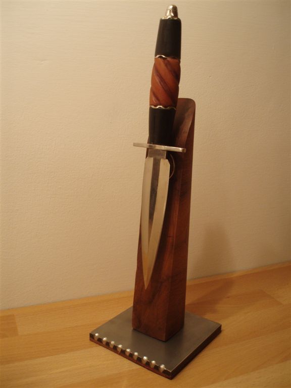

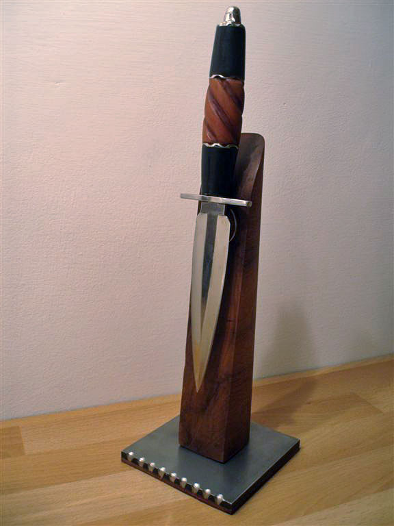

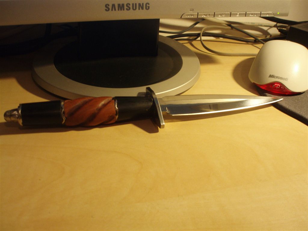

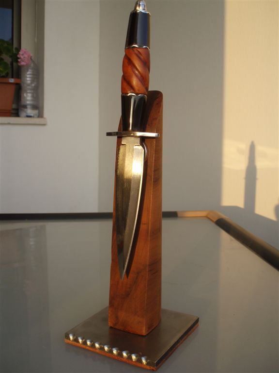

Год назад замутил я тему о настольных ножах .Тогда я показал нож - пушку с моего стола и " Литовские мотивы " со стола жены .
А вот кинжальчик с подставкой на стол сыну .Основание для устойчивости из нержи 7 мм ( снизу подклеена кожа ),"обелиск " :D из махагони . Магнит с наклееной кожей .Сначала хотел утопить магнит в дерево , но потом захотелось кинжал " парящий " в воздухе .

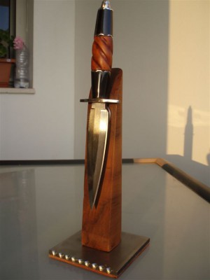

Подставочка под стать кинжалу. Чувствую что хорошо получилось.
Пытаюсь представить какое оно все в реале.
bs 031.jpg [ 64.79 КБ | Просмотров: 8670 ]
Конечно никакой фоткой не показать всей прелести хорошей вещи.

Приятный нож получился - чтож, надо было похвастаться. Вижу, "лазерное чернение" удалось.
Подставка хорошо задумана - смотрится отлично. К тому же, нож так и просится в руки. Надеюсь, подставку не приходится удерживать второй рукой, когда нож берешь?

По подставке . Не первый раз с удивлением замечаю , что мы с вами мыслим в одном направлении . :D Толщину кожи , наклееной на магните, подбирал именно из условия обеспечить " отрыв " ножа от магнита без удержания подставки другой рукой .

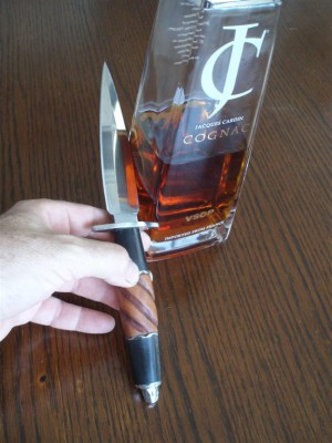

А кинжальчик бы посмотреть поподробнее хотелось бы.
Поподробнее будет когда закончу . Терпение . Я вот тоже весь извелся пока Сергей закончит Титаник .
Вот для затравки . :mrgreen:

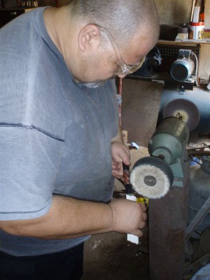

Так и не выбрался в магазин , где можно найти тряпичный круг для полировки , но зато судьба , а точнее работа , занесла меня на Крайний Север :D . Заявился к Руди Цирлину и он мне полирнул рога . :lol:
Теперь жду, когда Дед Димон и Билли Бонс подкатят электронный микроскоп и найдут царапины . :mrgreen:

Хы))))))))Я другое скажу.Видел в Атланте недавно на шоу магнитные подставки от Бокер.Магниты прячутся под шпоном.Итого имеем с виду обычный полированый деревянный брус на котором держатся ножи без видимых магнитов.
И мммм....там на кинжале,кстати, очень глубокая винтовая царапина сверху до низу вставки рукояти идёт))))
 Заголовок сообщения: Re: Подставочка.
СообщениеДобавлено: Пт авг 13, 2010 8:45
Олег , думал я об этом , но пологаю , что уже через месяц пользования шпон будет весь в царапинах . :roll:
