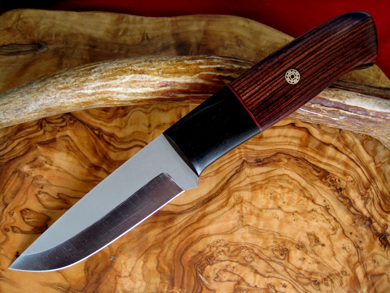

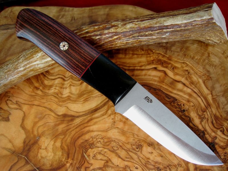

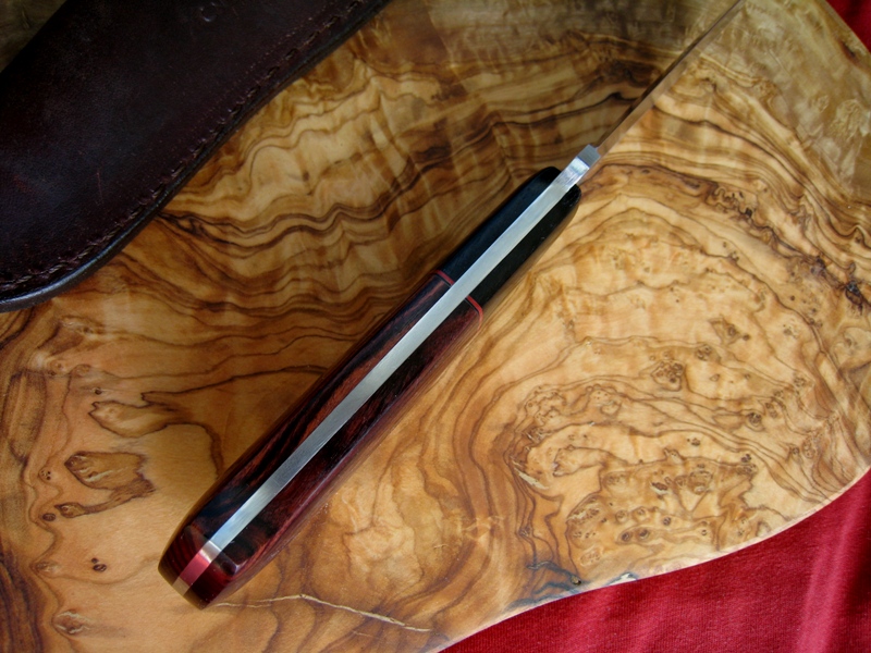

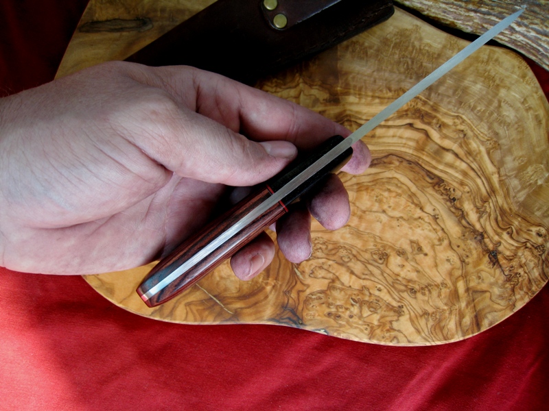

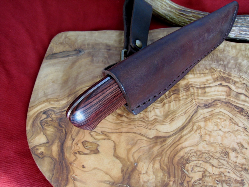

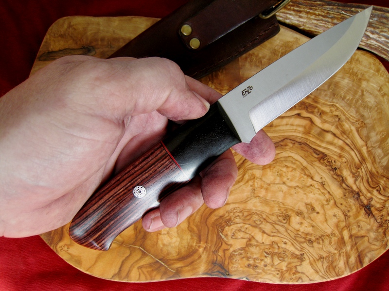

После маленькой разминки на сквозном монтаже, возвращаемся к накладному. :D
Берем клинок Энзо Траппер из стали Д2 http://www.zadi.ru/product_info.php?products_id=19 (95х25х3.6 мм), добавляем немного эбена, кингвуда, фибры и мозаичного пина, дамешиваем на скрытых латунных пинах и СуперХвате, затем удаляем все лишнее, полируем и пропитываем, - и в результате получаем:

Не зацепило......прошлый энзо, был душевный ножик, а этот,...... да -хороший, да -аккуратный. Но- (Мертвый)

Мне глянулся! :mrgreen: Жаль спуски не от обуха, зато Лански крепить удобней. :lol:

На самом деле кингвуд несколько темнее, чем на фотке - так что, нож выглядит еще более консервативно, и более по-рабочему. Кстати, ножи только по-названию все похожи, Энзо... Но, поскольку тут попалась парочка "переходных моделей", различия между клинками довольно значительны. Ну в общем, лучше раз увидеть - сделал еще одну фотку, на этот раз при вечернем освещении.
Спуски на ноже делают его скорее рабочим, универсальным. Поэтому попробовал эбен вместо рога - существенно более твердый материал. Ну и опробовал кингвуд - действительно, смотрится очень интересно и вместе с эбеном получается ИМХО такая классическая комбинация. Мне самому понравилось - рекомендую всем посмотреть вживую, а не на картинке. :mrgreen:

а мне кажется, что ели бы форма рукояти была не прямая, а как на 3-м сверху фото тени от руки сыграли, было бы интересней.............. :)
