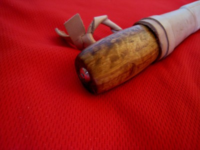

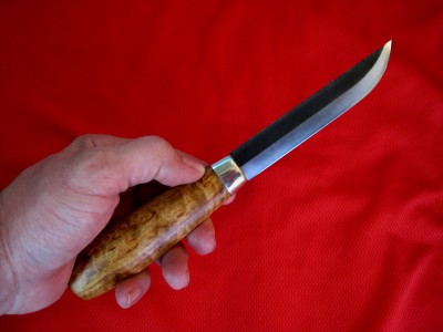

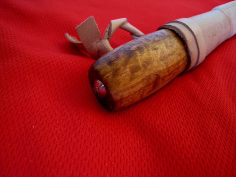

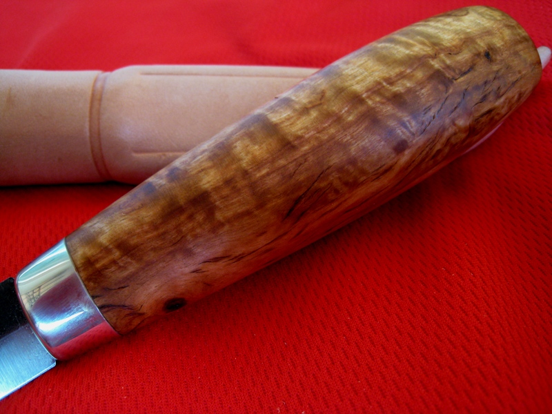

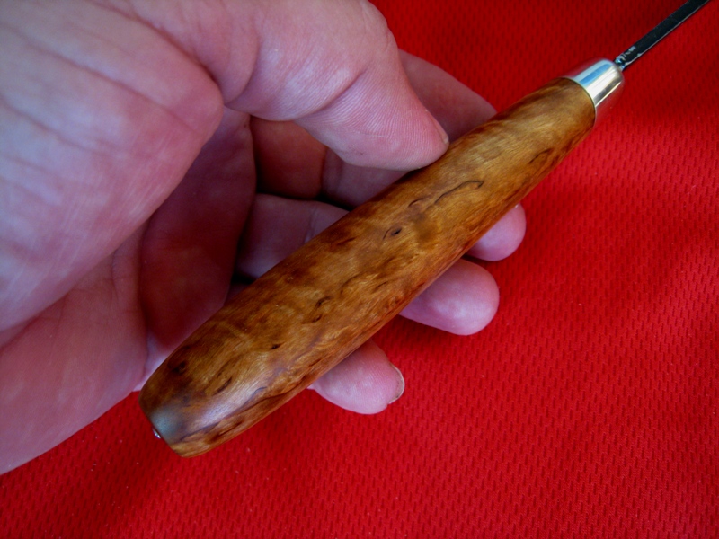

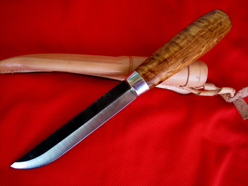

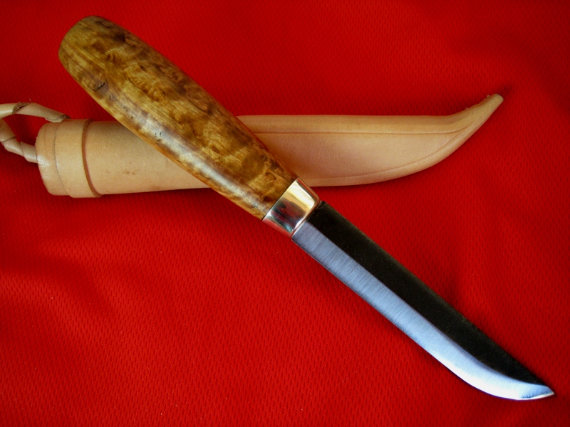

В очередной раз перебирал свой клад с клинками и прочим, и не смог удержаться - решил сделать что-нибудь простенькое и по-быстрому... По быстрому не очень получилось - прокопался с подгонкой, туда, сюда... - в общем, вышло как обычно. С простым всегда так! А вот просто, вроде, получилось! :wink:
Клинок Лаури 125: http://www.zadi.ru/product_info.php?products_id=50 , всякие оковки из никельсильвера, луки для сквозного монтажа, и карелки, и даже ножны - все из старых запасов, что брал на zadi.ru. Эпоксидка, масло для полка и Тик-ойл - ну, в общем, все как всегда.
Вот фотки (как всегда кликабельны):
Lauri125 1.JPG [ 205.12 КБ | Просмотров: 10028 ]
Lauri125 2.JPG [ 211.55 КБ | Просмотров: 10028 ]

Очень просто и красиво! Говорят, одна из самых удобных рукоятей.

Понравилась.Рабочая такая))

Павел, Олег, спасибо за отзывы - нож, действительно, делал как рабочий. Не люблю я эти узкие клинки именно с эстетической точки зрения - с рукоятью не развернешься особо. Но что добру пропадать! Вещь хорошая, надежная - теперь, глядишь, кому-нибудь послужит. :)

Одна из немногочисленных правильных финок :wink: с оковками и "сквозняком".

Я конешно понимаю, что это как бы- финка, но у меня язык не поворачивается, назвать такой нож - финкой. Не финга не нравица. :(

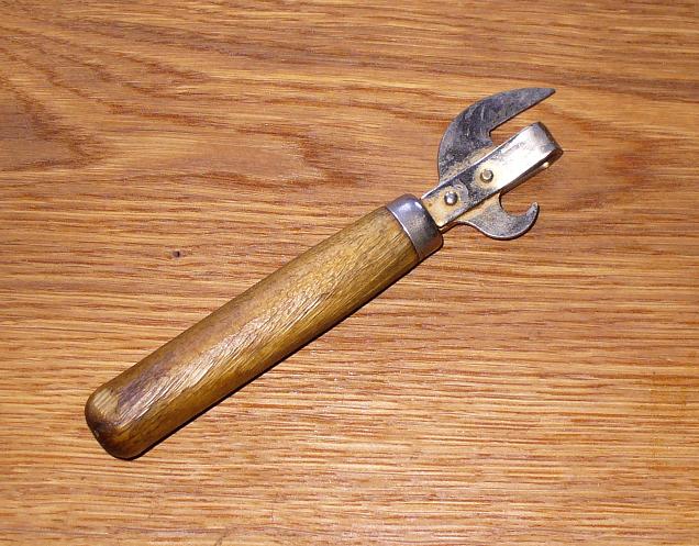

Всё так, всё так, но гриба нет- и мне он сразу русский деревенский столовый нож напоминает, или ручку сковородника или вот эту открывашку.....ассоциации у меня такие....извините. :oops:
P1050754.JPG [ 85.51 КБ | Просмотров: 9963 ]

Форма рукояти оч.удобная, небольшая пробема при вынимании из тугих ножен... :D
Но если вспомнить сколько лет мора подобные выпускает....Значит что-то в этом есть... :)

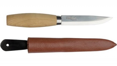

Аркадий, я ж не против, но написано....
Вот если для себя, то понятно, лень, всё такое....но мастер очень хороший, всё время радует работами своими.....а тут всё готовое, оковка, клинок, ножны......так в чём заслуга? И не поиск это, извините, а классика-деревенская. .
А, лесть от лукавого :wink: поэтому и написал, с чем у меня ассоциируется, такого типа руЧка. Что вопщем не опровергает заслуг мастера, я надеюсь что Train на меня не обидится :D А немного критики не кому ещё не повредило.

Фотка открывашки понравилось. Только с более фигурной ручкой подошло бы больше, - такие были, ну понимаете. Я как то сразу подумал, как бы этой открывашке рукоятку с грибком сделать... :mrgreen: Хотя, это, конечно, к делу отношения не имеет.

В общем, лично для меня интересный опыт. И не все вышло так, как задумывалось. Хотя, вернее, как раз так как задумывалось, но есть теперь сомнения - а правильно ли это. Рукоять все-таки отличается от формы красных рукоятей у моровских ножей и от той, что alex-wolff на последней фотке представил. Так что, я еще думать буду - хорошо ли это. У меня есть еще клинок от Лаури 95, есть клиночек от Канканпаа тоже узенький миллиметров 100 длинной, пара клинков от Каресуандо - в общем, будет еще на чем форму оттачивать. Только, с вашего разрешения, я их буду теперь немного неправильно делать - с больстером вместо оковки, проставками, и всадным монтажем. Данный гештальт закрыт, считаю, благополучно - а это главное. :mrgreen:
Рукоять, действительно, очень удобная. Как рукоять для инструмента для резьбы: передняя часть узкая, удобная для пальцев, управления; задняя - более широкая, для приложения силы. Но, как я и сам считаю, удобство это не главное. Удобную рукоять легко сделать - так как человеческая кисть очень универсальна и легко приспосабливается к любой херне... :mrgreen:

Ручка бочечкой действительно очень удобная и самая универсальная,подтверждаю как повар и столяр,что впрочем не отменяет возможности делать ее еще и красивой.А тут имеем просто отлично сделаный инструмент,что возможно и было целью.Короче,понравился :mrgreen:
