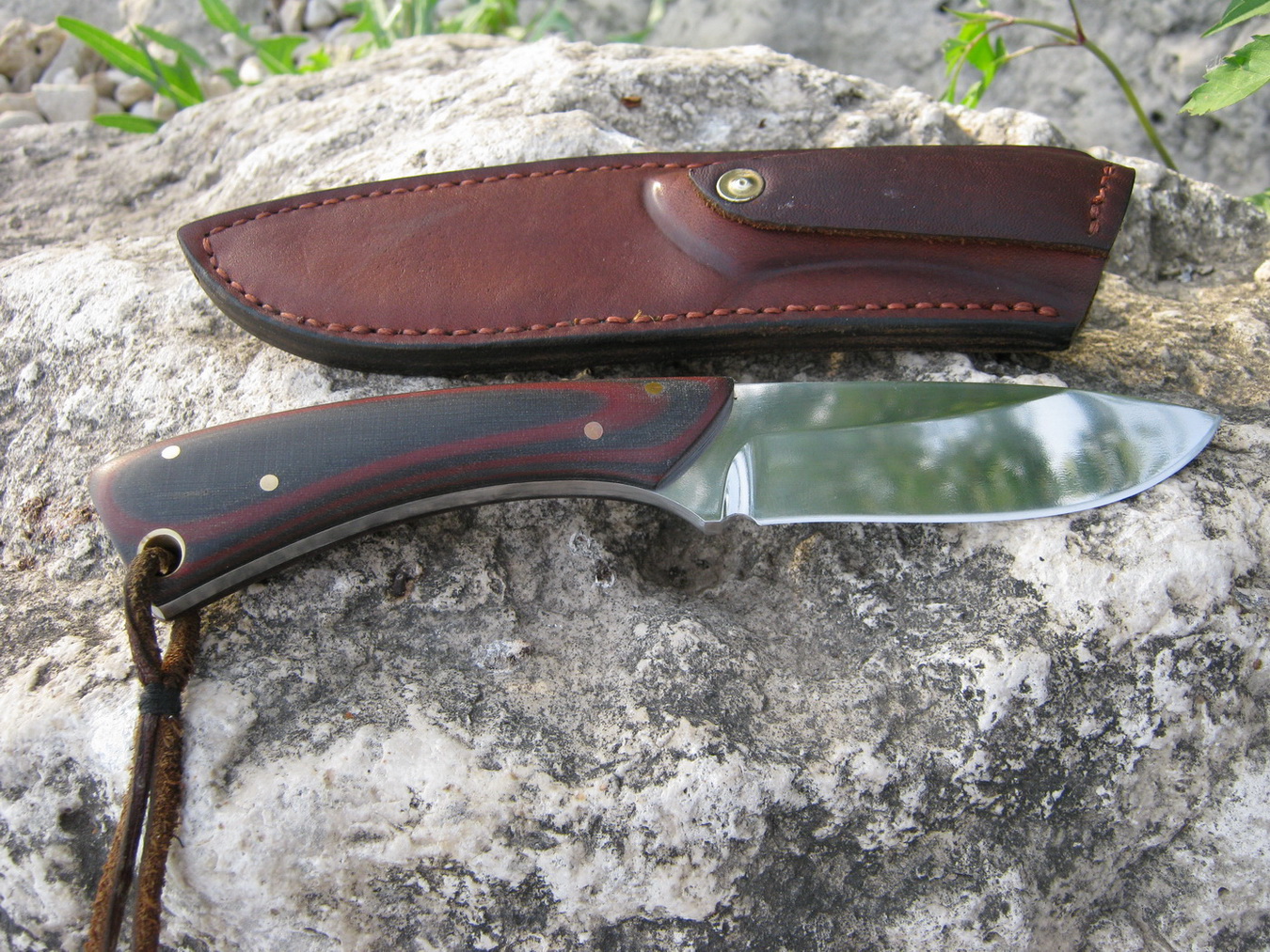

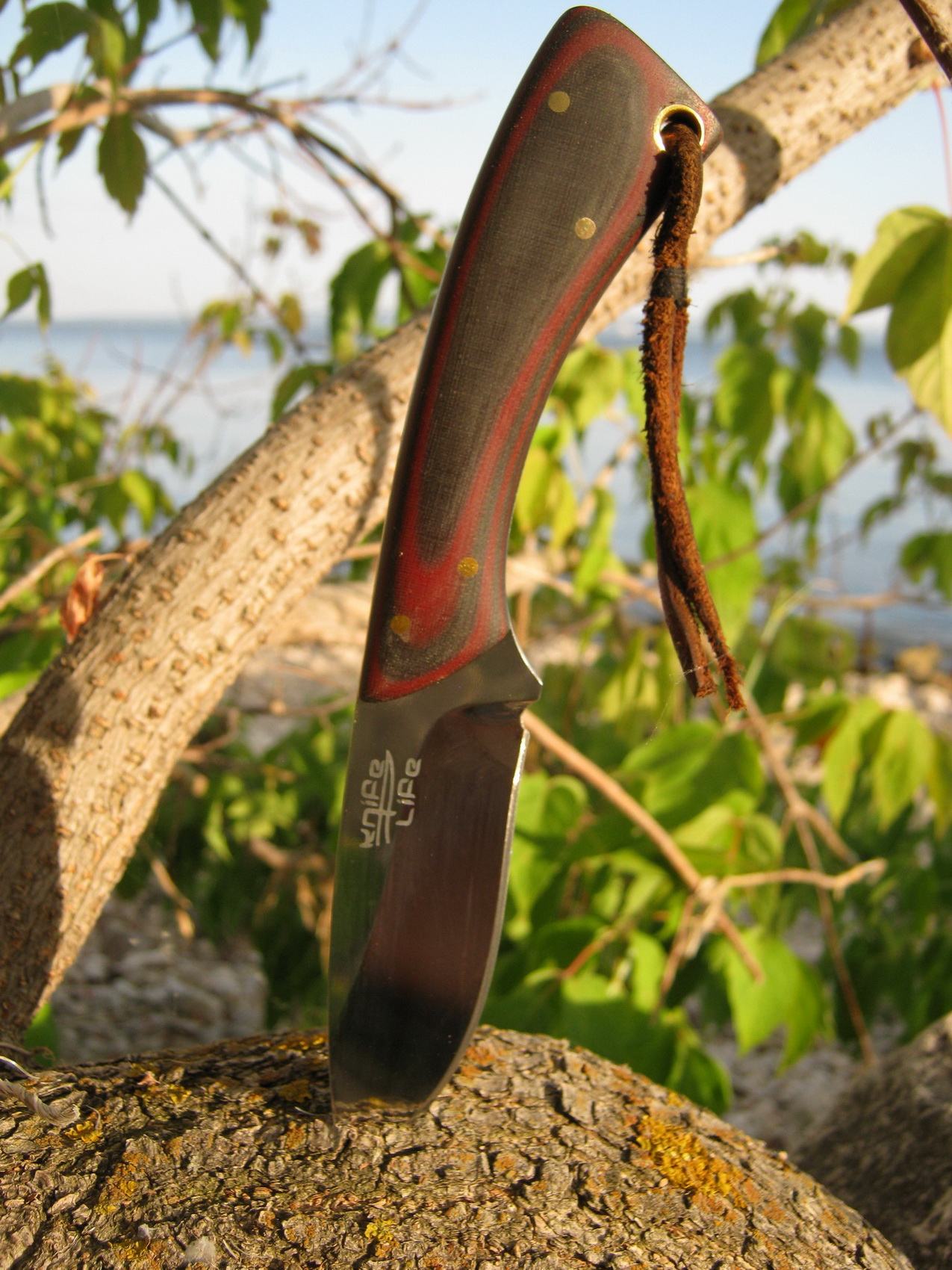

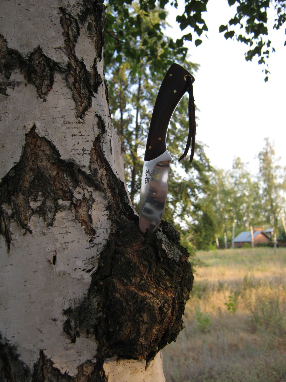

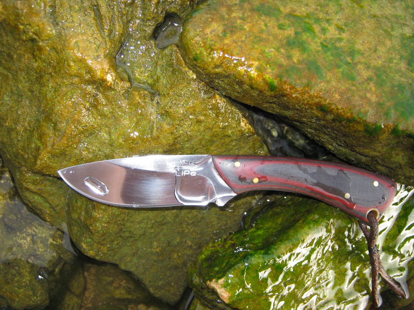

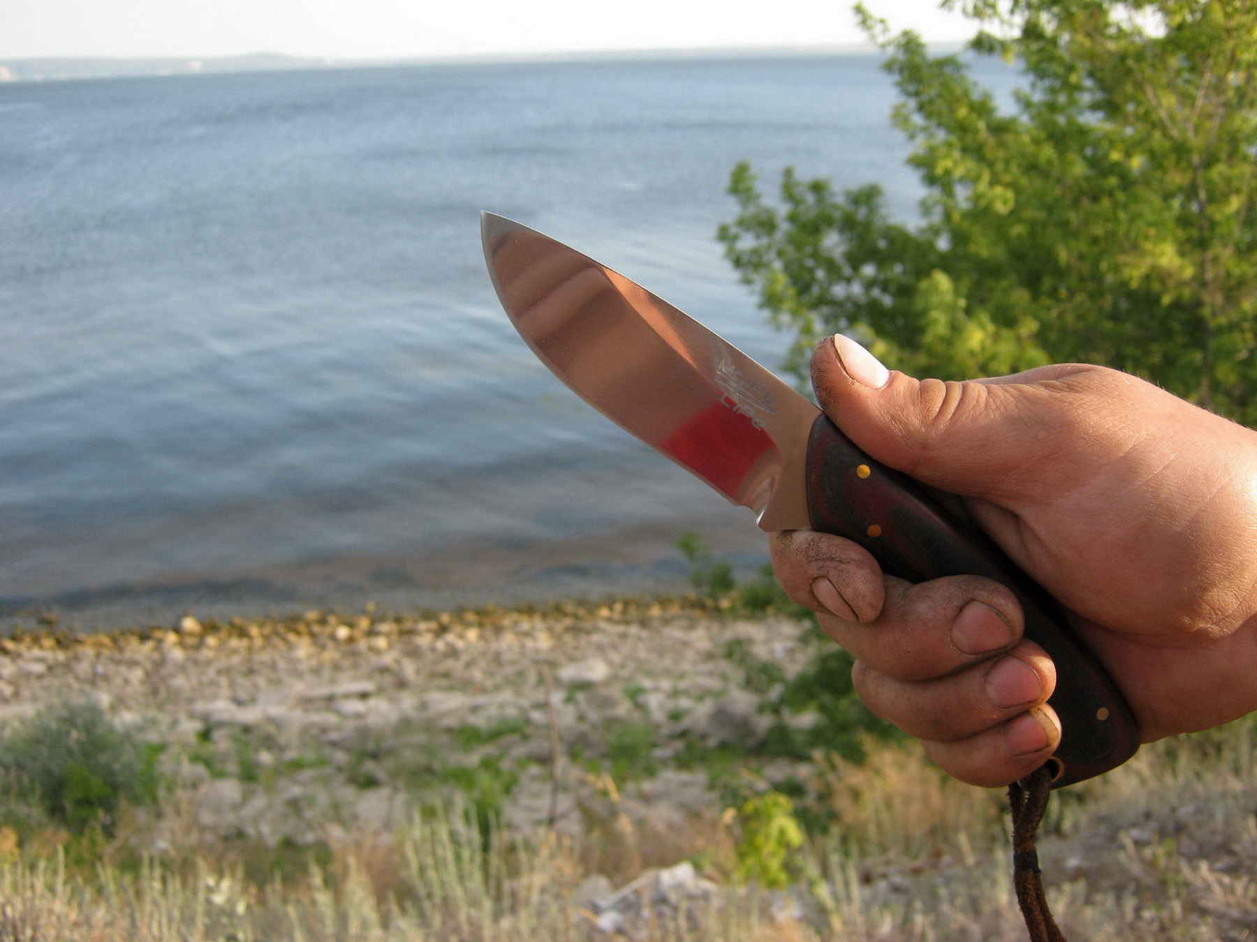

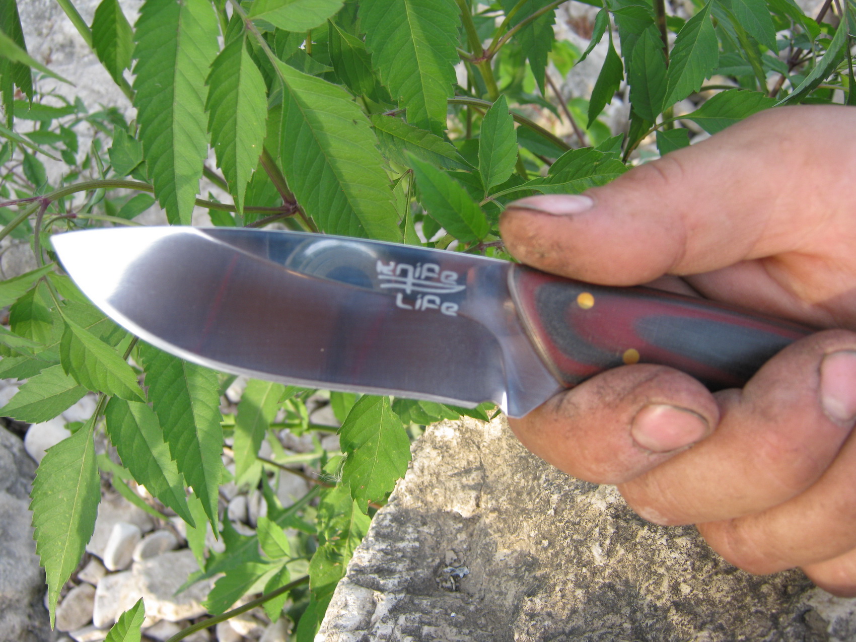

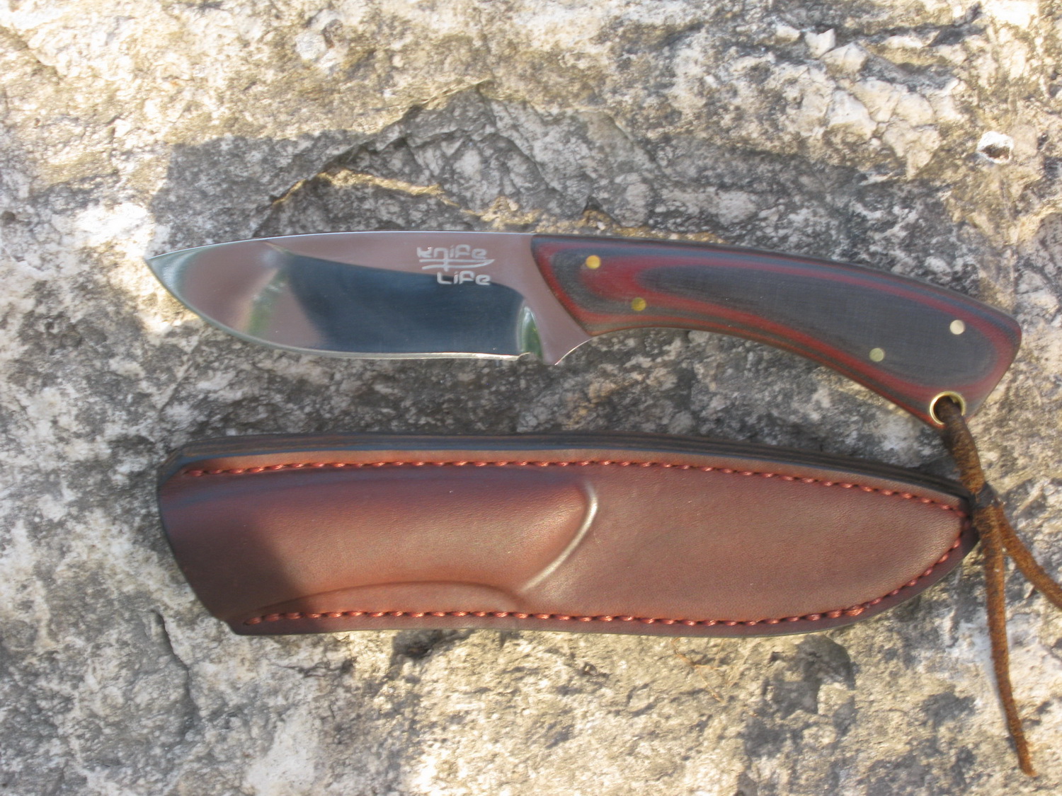

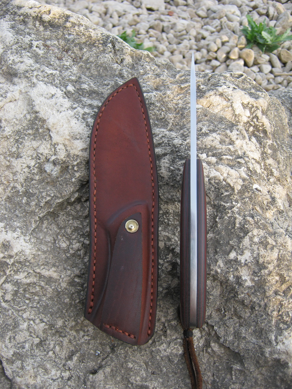

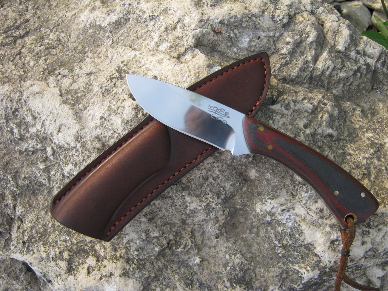

Вот мой нож.
Сталь х12мф.
Длина ножа 201 мм.
Клин 89х30х4 мм. Спуски прямые от боуха. Подвод к РК 0.4 мм.
Ручка льняно-джинцовая микарта. 112 мм.
Ножны чепрак пропитанный ПВА и льнянкой.
Пока не заточан и не сплетён темлячок.

Ай, красава!!! Аймалацца! Привози - дай подержать.... :D

Я, конечно же, держал в руках. Как и все ножики Лёхи, этот очень душевный. Ладный. Резучий, как и все предыдущие. Каб на Крепыш от РВС, взял, не задумываясь. АП

Резучий
Валер, пока не резучий :lol:
Он не продаётся... (такая корова нужна самому...)

оба симатяги, понравились...

Пингвинний понравился рукоятью, а самоделкинский клином (спуски, спуски хороши). Ждём продолжения!!!

Самоделкинский гармоничнее,и рукоять удобнее.При большой разнице в ширине рукояти у навершия и больстера,при силовом резе рукоять сползает на клинок.
Лёша,а ТО клинков кто делал?
 Заголовок сообщения: Re: Тольяттинские форумники...
СообщениеДобавлено: Пн июл 19, 2010 17:10
Кузнец, который мне полосы расковывал. Я сам, х12мф не берусь ковать. Уж больно она капризна.
