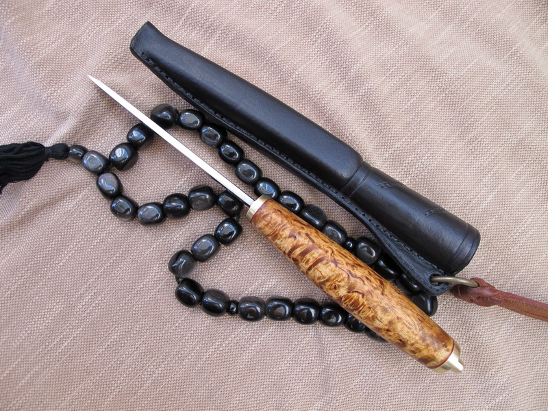

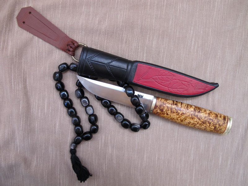

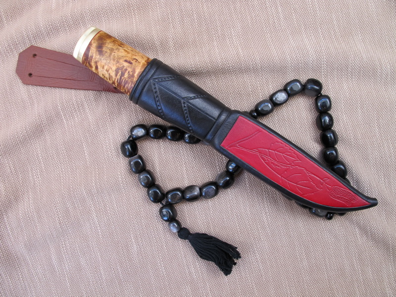

Клинок VK 105, сталь серебрянка, размеры 105х22х4,2мм, рукоять 118х30х22мм. Рукоять - карельская береза перламутр и красная фибра, тонировка датской коричневой краской R.O.C. Больстер и тыльник - латунь с добавлением серебра, это родная гарнитура от производителя клинка, больстер припаян. Монтаж сквозной, расклеп + эпоксидка. Пропитка маслом для полка и Danish Oil. Ножны из финской кожи растительного дубления толщиной 2мм. Двухсторонний сосновый вкладыш, пропитан маслом для полка. Шил черной вощеной нитью с узелками на каждом стежке. Пропитка изнутри раствором ПВА. Окрашивание датской черной и красной краской R.O.C., тиснение. Пропитка седельным воском. Подвес свободный через латунное кольцо. Петлю не красил специально, так задумано :D
3.JPG [ 273.47 КБ | Просмотров: 13243 ]
4.JPG [ 286.46 КБ | Просмотров: 13243 ]
5.JPG [ 254.68 КБ | Просмотров: 13243 ]

Ну что,красотища получилась!!!Не совсем понял зачем чётки....вроде не Скандинавское это занятие.Да и от "Томми" там нет ничего.Просто очень хорошо исполненый нож в скандинавском стиле.Не перемудряйте)))Томми и чётки не нужны.100%-тный хороший "Скандинав".На блейдфоруме с руками оторвут)
Как это ничего от томми?! :shock: Ничего не путаете?

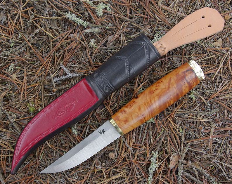

Как говорится, найдите 3 отличия от оригинала: http://www.kainuunpuukko.com/moose-tommi-short-190/?vo=0
ЗЫ А четки... Без них как-то пустовато было, просто положил для заполнения свободного места :D
tommi.jpg [ 178.1 КБ | Просмотров: 13235 ]

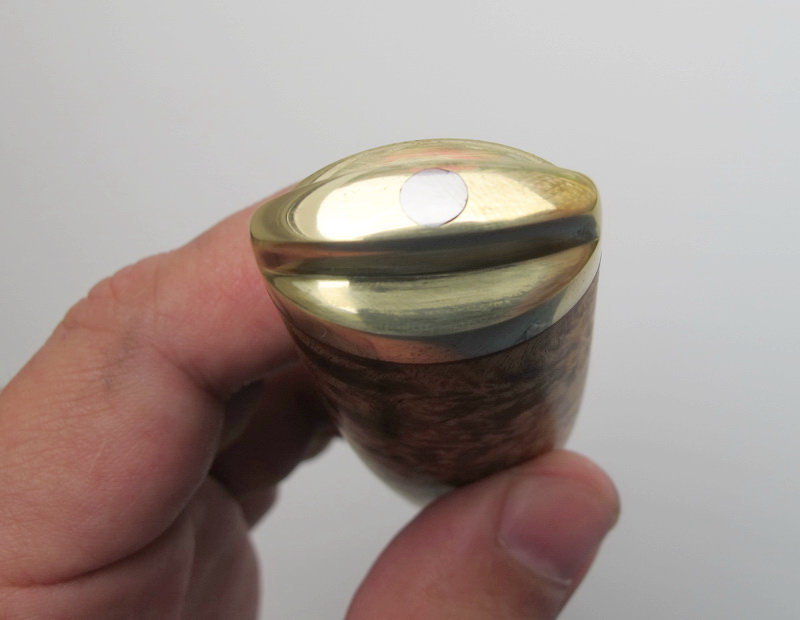

З.Ы. А фото тыльника можно?

Понравился.Только цвет петли непонятен.
Буду переделывать фото, тогда и добавлю.
ножны не вкурил - если убрать розовый колор и петлю тада да :D
Расцветка традиционная. А петля чем не нравится? Тоже цветом?.. Блин, тоже кандидат на переделку, заметил, что многим не особо нравится...

Ножик отличный, ножны сами по себе понравились....но с цветом не понял, как и у производителя оригинала. http://www.kainuunpuukko.com/moose-tomm ... -190/?vo=0 :roll: ...по мне так, просто чёрные намного лучшебы были. :D

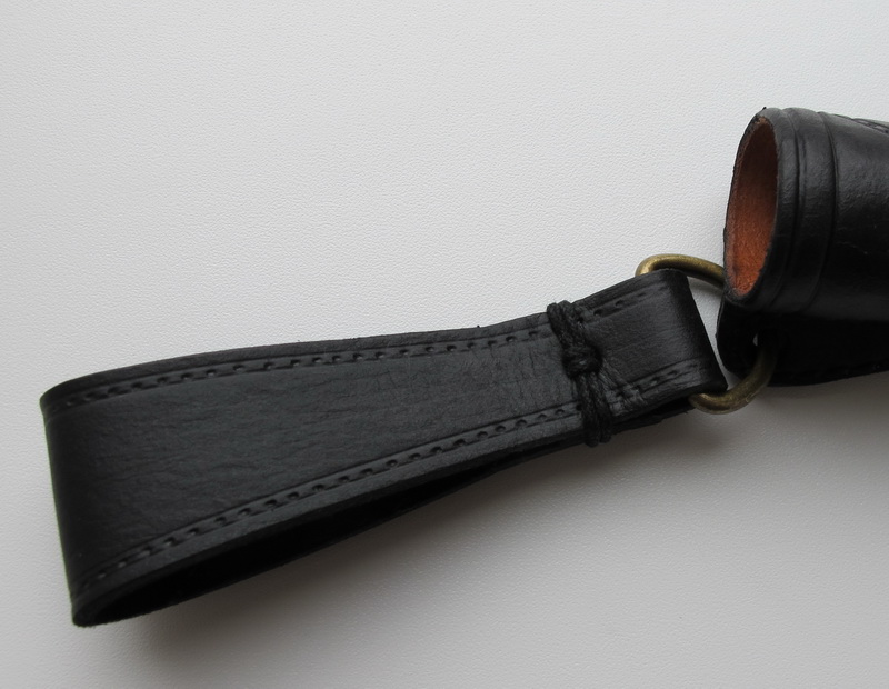

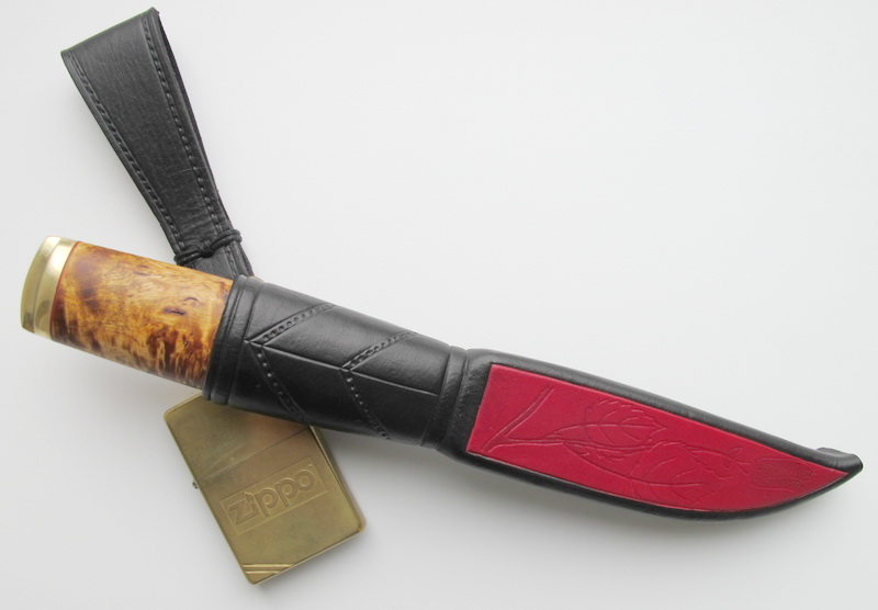

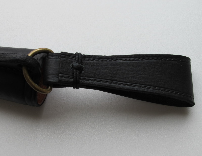

Сел с утреца, и переделал подвес. Воск еще впитывается.
IMG_0701.JPG [ 135.99 КБ | Просмотров: 13124 ]
IMG_0702.JPG [ 124.51 КБ | Просмотров: 13124 ]
IMG_0703.JPG [ 80.61 КБ | Просмотров: 13124 ]

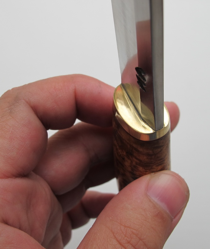

Вот тыльник
IMG_0704.JPG [ 82.35 КБ | Просмотров: 13123 ]
 Заголовок сообщения: Re: Березовый Томми (переделал подвес)
СообщениеДобавлено: Пт сен 03, 2010 9:37
Красавец... И подвес теперь в тему.

тоже кажется, что такой подвес более в тему. :)

Совсем другое делоИзображение
СообщениеДобавлено: Пт сен 03, 2010 12:10
Ну так то совсем другой подвес! Приятней глазу долговечней в эксплуотации. :mrgreen:

Классно! Так гораздо лучше :D Тыльник очень аккуратно сработан - фоту кладу в копилку :wink:

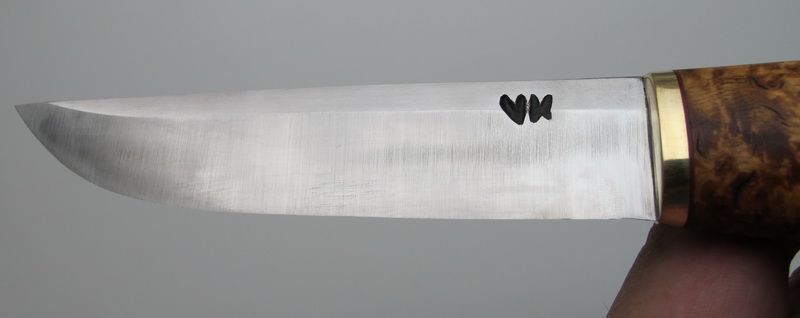

А вот покажу-ка я вам косяки :D
Изначально спуски были слабо вогнутыми и очень грубо ободраны на камне наверно грит 40-60. При формовке ножен, пара капель воды наверно просочилась и спуски в нескольких местах начали ржаветь (стал жертвой уверенности в том, что WD-40 защищает от влаги!). Поэтому готовый уже нож подвергся тюнингу, спуски перешлифовал на наждачке, наклеенной на стекло. Плюс в том, что теперь спуски прямые, точить будет удобнее и меньше ржаветь будут. Минус - немного ободрал больстер краем стекла. Я его, конечно подровнял, полирнул, но все равно видно. Работе не мешает, рано или поздно его все равно бы поцарапало при заточке, но вид какбэ уже не нулячий... В общем-то делалось для себя, поэтому мне было пофиг, не заморачивался на эту тему. Хочу еще доработать спуски, не до зеркала, но что-то около того. Заказал с Японии водяных камушков, жду...
С ножнами тоже есть особенность, я бы сказал... Они изнутри были пропитаны раствором ПВА, внутренняя поверхность гладкая, как э... глянцевая поверхность оргалита наверно... Из-за этого рукоять плотно пристает к ножнам, и чтобы достать нож, его надо чуть повернуть и потом доставать. Ну или большим пальцем основательно упираться в ножны... Зато держится в ножнах крепко.
1_1.jpg [ 100.84 КБ | Просмотров: 13088 ]
1_2.jpg [ 46.26 КБ | Просмотров: 13088 ]
