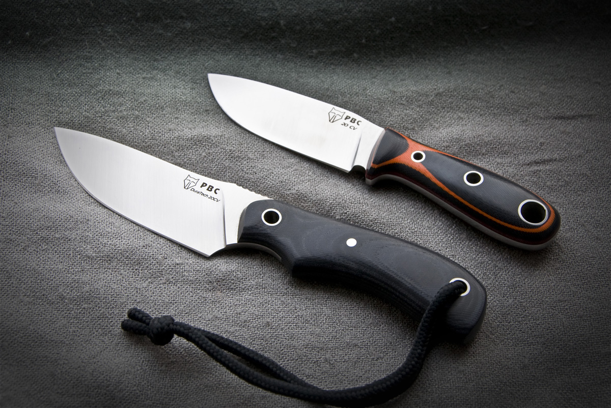

СообщениеДобавлено: Вс авг 22, 2010 20:47
Крокодил Данди писал(а):
Искренне рад за Вас! И нож очень красивый.
Это не мой нож. :shock: Я жду верхний с рыжиной на рукояти. :mrgreen:
DSC_6856%2022.jpg [ 404.72 КБ | Просмотров: 5588 ]
Kir

 Заголовок сообщения: Re: Распирает - нож перекалили без поводок
СообщениеДобавлено: Вт авг 31, 2010 15:05
Дык я вроде к автору темы обращался :lol: :lol: :lol:
