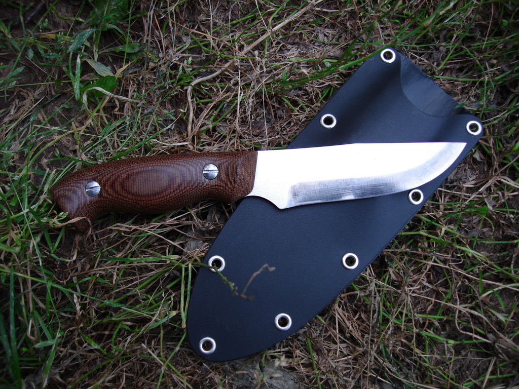

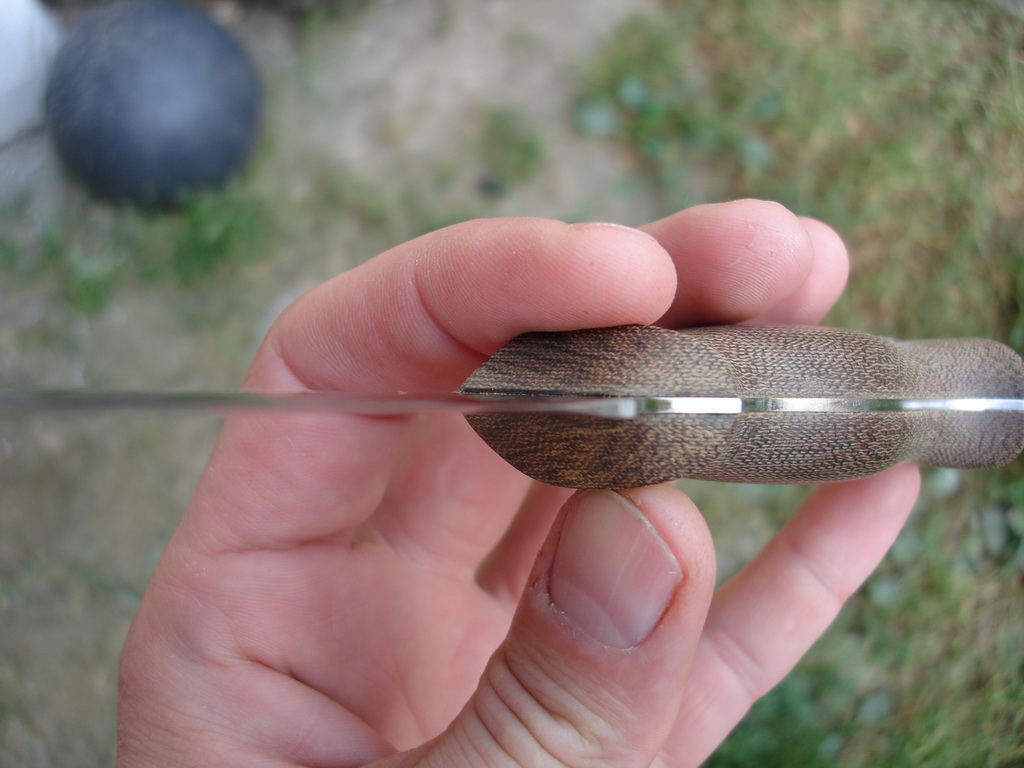

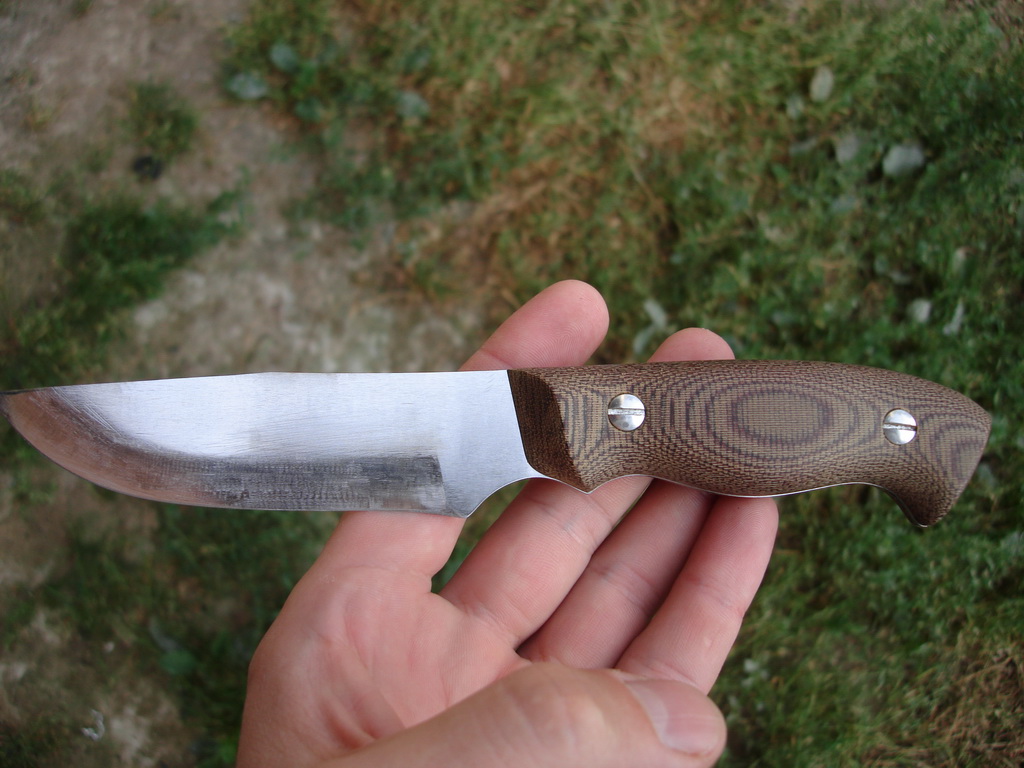

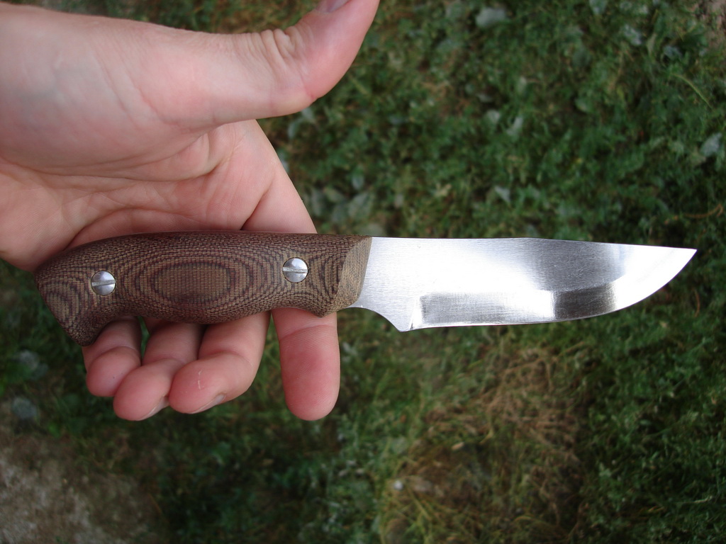

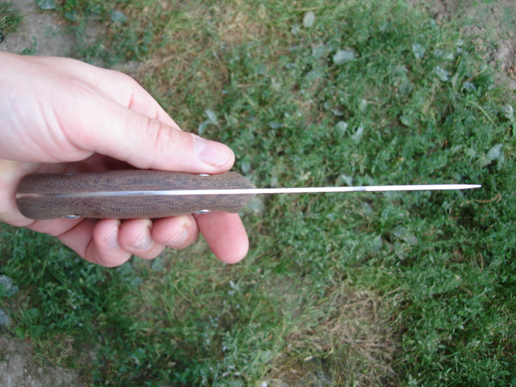

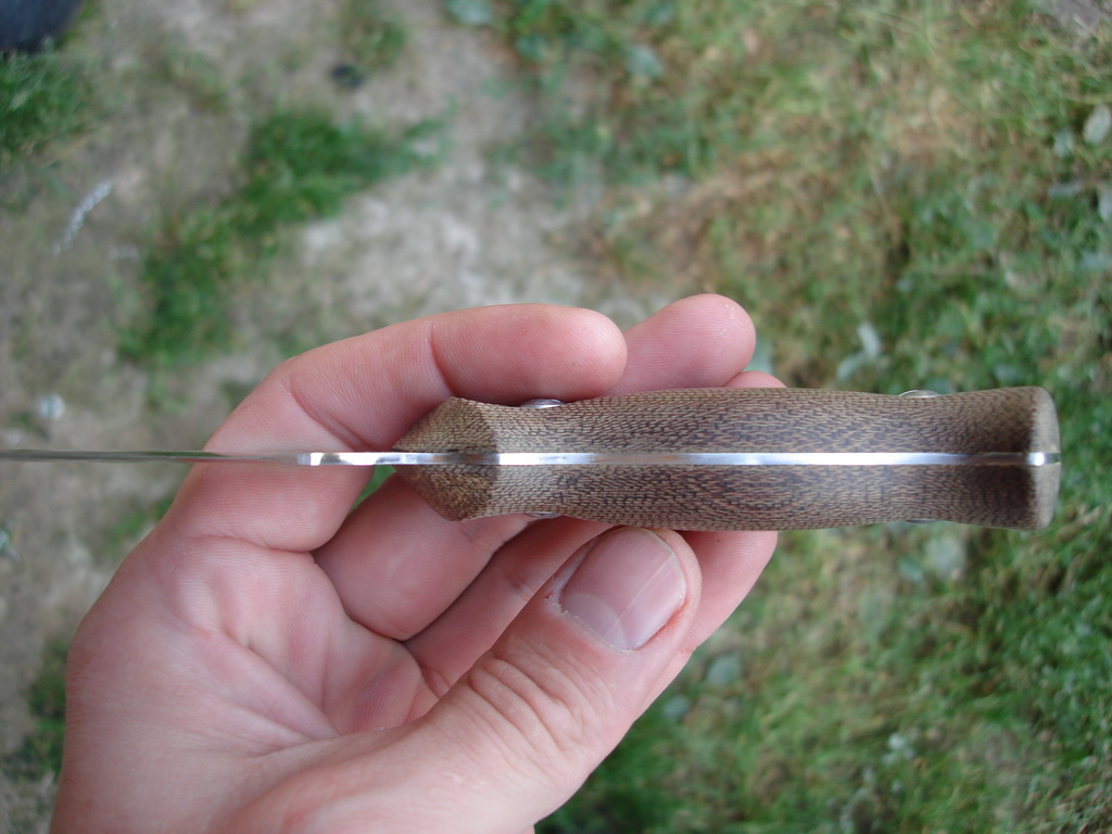

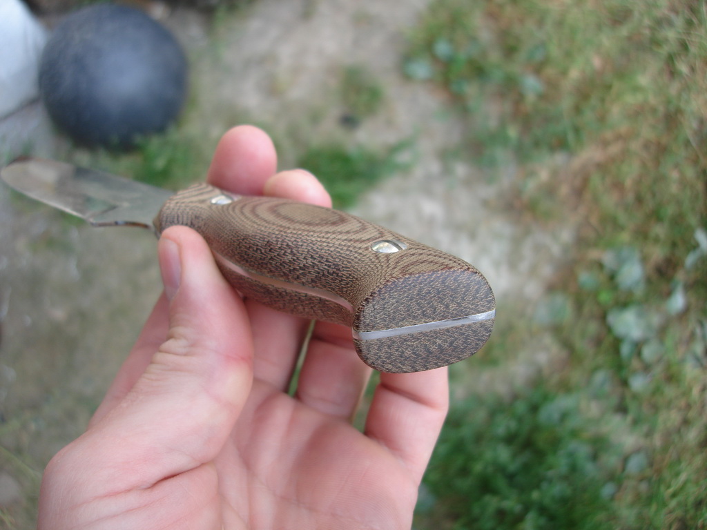

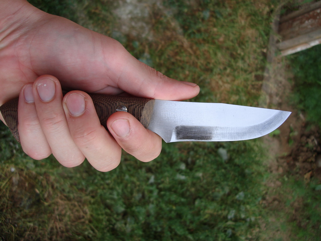

Переделал "Тимберлайноид" нафиххх...добавил футляр
 Заголовок сообщения: Переделал "Тимберлайноид" нафиххх...добавил футляр
СообщениеДобавлено: Ср авг 18, 2010 9:30
Если кто помнит был такая попытка подражать "Тимберлайну" :oops: viewtopic.php?f=6&t=8516&hilit=%D1%82%D0%B8%D0%BC%D0%B1%D0%B5%D1%80%D0%BB%D0%B0%D0%B9%D0%BD , как многими было подмечено формы на практике оказались полной фигней, вчера долго работал тем ножом, намял руку, пилой несколько раз ободрал пальцы в итоге слегка разгневался и сунул ножик под наждак :evil: ...отсек все лишнее и вот что вышло:
1.jpg [ 224.24 КБ | Просмотров: 10963 ]
2.jpg [ 225.71 КБ | Просмотров: 10963 ]
3.jpg [ 211.25 КБ | Просмотров: 10963 ]
4.jpg [ 275.24 КБ | Просмотров: 10963 ]
5.jpg [ 211.67 КБ | Просмотров: 10963 ]
6.jpg [ 185.86 КБ | Просмотров: 10963 ]
7.jpg [ 184.38 КБ | Просмотров: 10963 ]
З.Ы. ...и это , никто не подскажет способ как с быстрореза царапины согнать...и желательно без мазохической многочасовой медитации :wink:

царапины? с быстрореза? без мазохизма??? ну это скучно как то :mrgreen:
А переделка удалась, как то серьезнее что ли стало, уровнем выше на мой взгляд
 Заголовок сообщения: Re: Переделал "Тимберлайноид" нафиххх...
СообщениеДобавлено: Ср авг 18, 2010 10:35
Теперь стало много-много лучше. Формы очень понравились.
СообщениеДобавлено: Ср авг 18, 2010 11:08
Тоже, сейчас больше нравица.....что не нравица, это убогость заклёпок-винтов.

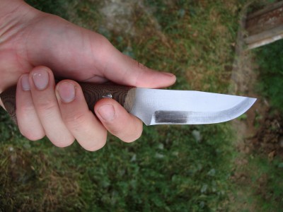

А по поводу безумной медитации над быстрорезом, только один способ знаю - травление, причём электрохимическим путём.
СообщениеДобавлено: Ср авг 18, 2010 11:14
Блин, винты пережиток "тимберлайна", самому не нравятся...но накладки менять из-за этого смысла нет...
Алесандр просвети,плиз, как правильно протравить? Или сЦылку какую нибудь если не трудно...
СообщениеДобавлено: Ср авг 18, 2010 11:20
Хорошо получилось. Передняя часть накладок, что к клинку, выглядит интереснее, чем было. Ну а по пиле на обухе и скинерообразной форме острия ножа, уверен, никто скучать не будет. :D
СообщениеДобавлено: Ср авг 18, 2010 11:27
Спасибо...про пилу это верно...видимо детская болезнь была :lol:
СообщениеДобавлено: Ср авг 18, 2010 11:32
Способы травления нужно знать как "ОТЧЕ НАШ" :mrgreen:
(+) - на клинок
(-)- на какую нибудь железку, медь, латунь.
Чем больше ампер, тем неровней и агрессивней съём металла.
(опробывать на эдентичной стали - рекомендую.)
Растворить соль в воде и вперёд.
чернение займёт примерно 3-5 минут, при силе тока в 3 ампера и 12 вольт.
Это если есть источник постоянного тока - с РЕГУЛИРОВАННИЕМ.( зарядное устройство для аккомулятора автомобиля)
Если другой источник питания с постоянным током, нужно пробывать (аккомулятор от шуроповёрта, зарядное устройство от телефона)
Остальное как всегда, моем- обезжириваем-травим-моем

Удачи, только пробуй сначала на чём нибудь ненужном, что б понять, надо оно или нет.

Стал значительно лучше имхо.
Особенно рукоять понравилась.
Вид винтов не напрягает.

Чем отверстия сверликали?
СообщениеДобавлено: Чт авг 19, 2010 13:16
Спасибо за теплые отзывы :D , правда жена со старшим сыном (10лет) не оценили переделку, первоначально говорят оригинальнее выглядел, но на вкус и цвет как говорится... :D
Андрей, я сверлю быстрорез твердосплавными стреловидными!!! сверлами для стекла и керамики (для плитки), китаезовскими за 60 рубь штука, в данном случае 6-ти миллиметровым, сверлить надо на малых оборотах, с небольшим нажимом и обязательно с охлаждением водой или маслом (я сверлю прямо в лужице масла). При сверлении снимается характерная крупинчатая стружка. Еще раз повторюсь главное не переусердствовать с нажимом и оборотами!!! На одно отверстие уходит максимум минута времени. Сверло после 3-4 отверстий тупится, но легко правится на корундовом наждаке. Вот и весь секрет :wink:

У меня живет некое предубеждение к быстрорезу. Но всеж надо испробовать. А спуски чем выводили?
СообщениеДобавлено: Чт авг 19, 2010 14:25
Предубеждение к быстрорезу может быть только одно: он достаточно хрупкий, т.е. для рубки и метания его луше не использовать да и спуски от обуха тоже не для него, ну еще он склонен к окислению - но это имхо фигня, не надо его оставлять на ночь в луже и все, а мелкие побежалости легко сводятся наждачкой. У меня много разных ножей из быстрореза, пока все живы :D Спуски вывожу только наждаком (грубо) и на плоском камне ручками (в чистую), гриндера у меня нет, а испробовав на практике советы типа болгарки и т.п. я опять вернулся к наждаку, им у меня получается куда лучше и быстрее.

Делал спуски на УШМ. Как-то стремно. Но нашел статейку как работать УШМ безопаснее. Бу пробовать.
А какой клин посоветуете лучше из быстрореза сделать - для всадного или накладного монтажа?

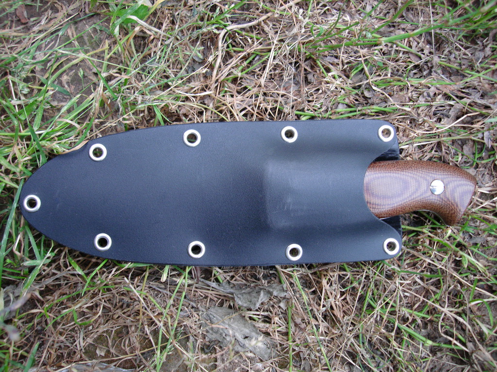

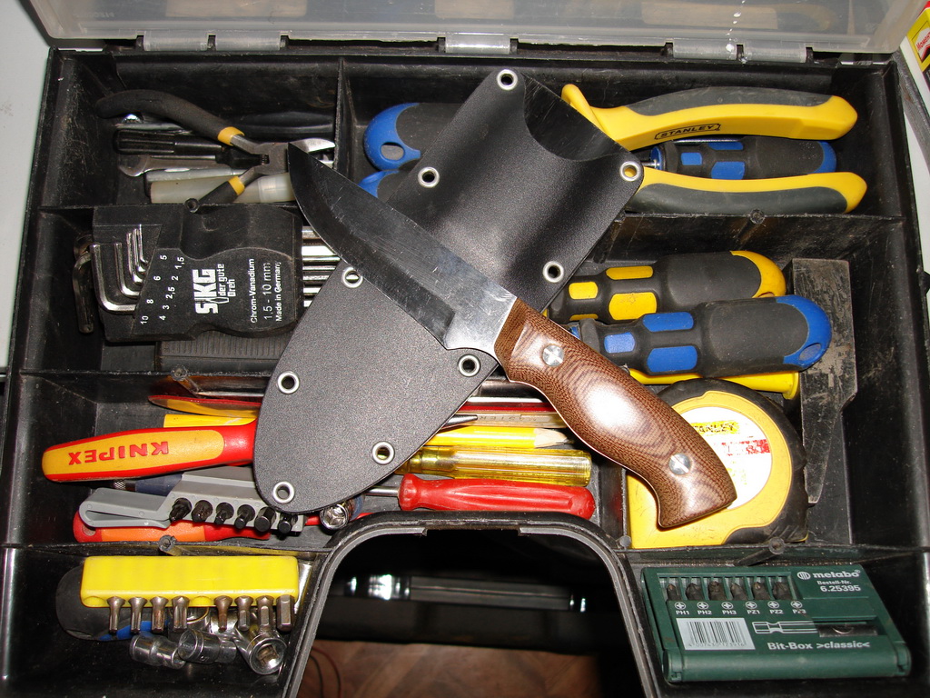

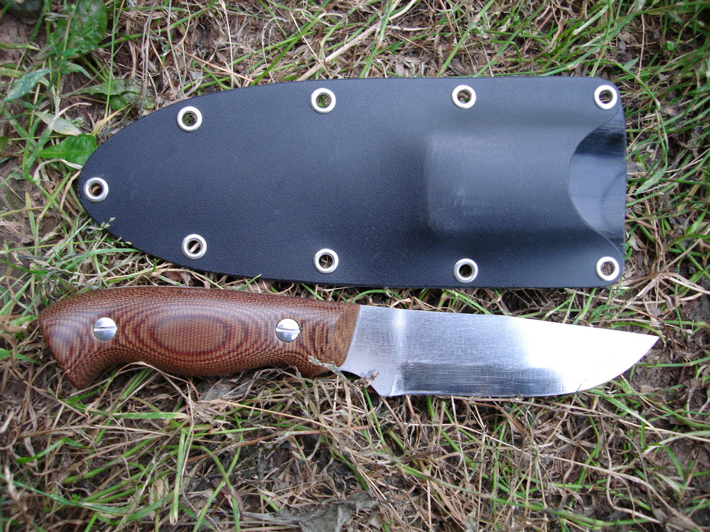

Ну вот выкладываю фото после полировки и футлярчик из полиэтилена от икеевской коробки ( :D ну нету у нас кайдекса - приходится выдумывать), футлярчик уже успел поюзаться еще со старыми формами, поэтому есть следы потертостей - это я не специально :wink: . Да! Травить не буду, никчему это данному ножу. Спросите почему? Ответ будет в другой теме чуть позже. В общем "работяга" добавился к остальному инструменту и по нему тема закрыта (надеюсь :D )...

Ну, не знаю :roll: По мне, так сюда бы, ножны из коричневой кожи намного лучше были бы.
А так как будто от другово ножа, ножны.
 Заголовок сообщения: Re: Переделал "Тимберлайноид" нафиххх...добавил футляр
СообщениеДобавлено: Пн авг 23, 2010 11:02
Даже и не спорю, но нету, ее, кожи :oops: Обещали несколько человек, но так до сих пор и несут :? А без футляра этого злыдню носить нельзя, уж очень резючий и кусачий, вчера опять кусанул меня :evil: :D
