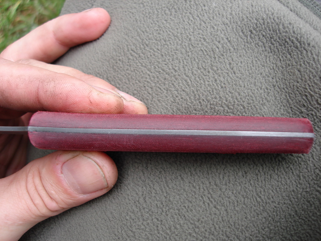

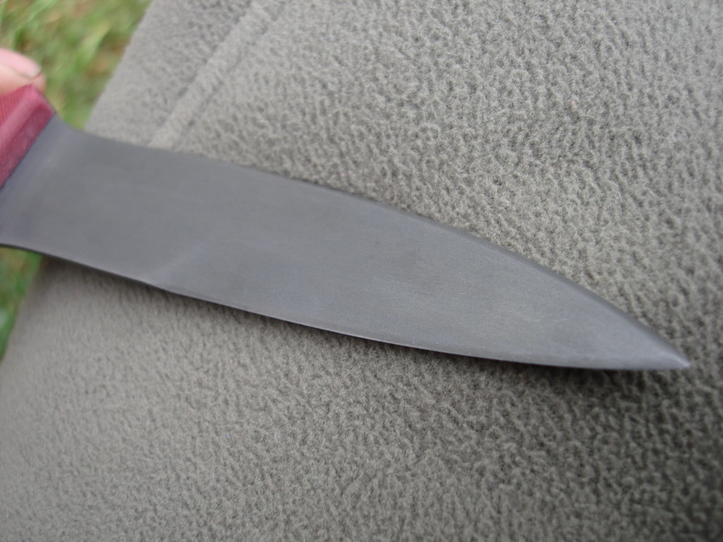

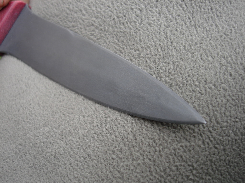

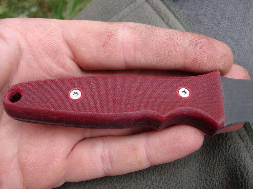

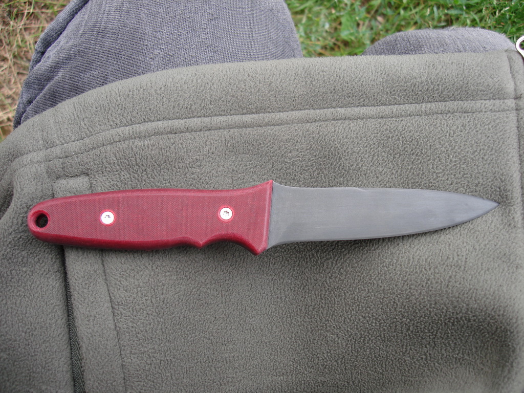

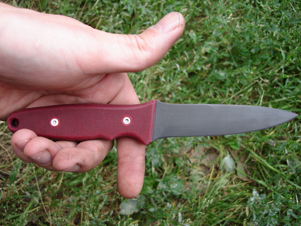

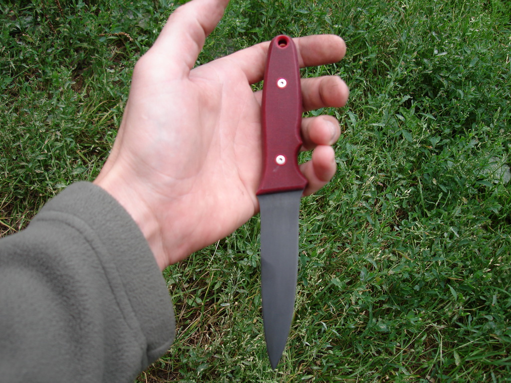

Реишил я было протравить "Тимберлоид" по методике Александра (alex-wolff), посему начал экспериментировать на неудавшемся ноже из той же полосы быстрореза Р18.
Опыт 1: две ложки поваренной соли на литр воды, клинок помыт с фейри, "-" на массивную медную пластину, "+" на клинок, напряжение около 3 В (с регулируемого источника), ток около 5 А, время 3 минуты. Вокруг медной пластины бурное выделение газа. Раствор моментально становится черно-зеленым. Результат: клинок покрывается черным налетом наподобии сажи после смывания которого жесткой губкой для посуды оказывается, что там где клинок покрыт пленкой окислов, чернения не происходит.
Опыт 2: снимаем окислы, причем в той же ванне :wink: , просто на пару минут меняем полярность и пленки на стали как не бывало (при этом раствор еще становится и со ржавыми хлопьями). Опять меняем полярность и повторяем процесс №1. Результат: после тщательного смывания "сажи" получаем черное стойкое покрытие которое к сожалению в точности повторяет все неровности клинка и царапины в том числе. Чернение жесткой губкой не счищается, на пальцах не остается, концентрированный лимонный сок его не берет.
Гляжу на неудачный клинок и понимаю, что не все так плохо :) В общем принимаю решение всеже свести с него глубокие царапины вручную алмазными надфилями, заточить РК, "протравить" и будет что будет :?
Опыт 3:Пару часов медитирую с водой и алмазными надфилями. В результате получаю клинок с неравномерным сатининированием, но без резких царапин. Повторяю процесс в той же ванне. Раствор не меняю. 3 минуты "травлю" поворачивая клинок то одним боком то другим к медной пластине, достаю, тщательно мою жесткой губкой с фейри (ух и пачкучая эта "сажа" - еле руки потом отмыл :evil: ), опять "травлю", и так 3 раза подряд, для чего? Объясняю, оказывается черная пленка нехотя ложится на дно царапин, и при ближайшем рассмотрении, видно что они блестят, чтобы этого небыло тщательно счищаем ее губкой и повторяем процесс. После нескольких заходов все царапинки также становятся черными.
Ну в общем на фотах видно что получилось:
Плюсы метода: получаем равномерное черное покрытие в стиле "милитари", устойчивое к посудной губке, лимонному соку и т.д. и т.п.
Минусы: покрытие на ощупь очень шершавое, даже после протирки тряпкой на клинке стается много ворса, кроме того такое покрытие замыливает и без того не очень выразительные грани спусков (клинок задумывался обоюдоострым, но поскольку быстрорез всего 2 мм толщиной получилось не очень). Даже грани РК, которые получились хорошо тоже замылились.
Но самый главный минус вот: в общем не обольщайтесь, скрыть глубокие царапины таким методом не получится!!! - только абразивное шлифование, ну или еще какой другой способ. Посему было принято не "травить" переделанный "Тимберлайноид", ибо шершавая поверхность ему только во вред, а крупные царапины она не скроет.
По ниже приведенному же клинку прошу сильно не бить, показываю его только в рамках опыта (в предыдущем виде вообщебы не показал :oops: ). Задумывался он как "засопожный", ну или "последний шанс", основной ошибкой было делать его из тонкого быстрореза. Вчера он переместился на "оружейную полку" старшего (10 лет) сына со строжайшим запретом играться с ним и выносить его из дома. Нож как не крути получился со "смертоубийственным" характером :roll: .

Посмотрел.
Контуры ножа нормальные, а вот толщины и впрямь маловато.
Винтики хорошие :wink:

Александр, тебе отдельное спасибо!!! за методу. Прикольно оказывается. Это наверное не совсем травление, больше подойдет термин анодирование (не пинать, не химик я :wink: ), но результат и впрямь интересный. Будет время надо бу всерьез заняться гальваникой на дому :D.
З.Ы Винтики от дохлого компьютерного HDD :)

Объясните мне дилетанту, в чем преимущество гальванического травления над травлением хлорным железом?
 Заголовок сообщения: Re: Опыты с "травлением" быстрореза
СообщениеДобавлено: Пн авг 23, 2010 12:55
Во времени. Да и это совсем другое. Чтоб правильно объяснить, нужно быть химиком, а в кратце.....травление у разных сталей по разному происходит.

Пробовал похожее травление, получается красиво, но на мой взгляд единственный минус в ОЧЕНЬ шершавой поверхности. По этой методе только клеймо или хохлому травить.

Думаю не совсем, при травлении в кислоте из поверхностного слоя клинка вымываются элементы, кторые легко реагируют с кислотой, и по большей части железо, а остаются неактивные соединения. Поэтому результат должен больше напоминать долго пролежавшую в воде железку отчищенную от ржавчины - изъеденный мелкими раковинами окисленный металл.
В случае электрохимического " травления"\анодирования\оксидиования, металл покрывается защитной пленкой из соединений (врать не буду, но наверное той же меди из второго электрода, натрия из соли и железа из самого клинка), т.е. процессы принципиально разные.
Кстати вот если поменять полярность электродов, тогда процессы будут практически идентичны, за исключением химсостава раствора и его агрессивности (соль все таки не кислота 8) ), поправьте меня химики если я не прав :wink:
Да, и не стоит забывать что элекроспособ безопаснее для здоровья, ибо при травлении в ХЖ выделяется взрывоопасный водород и мерзочайший едкий запах, а про опасность химожогов я вообще молчу.
Вот Андрей в подтверждение догадок нашел в сети... http://www.tehnologii.net/readarticle.php?article_id=13 "...ищите и обрящете..." :wink:

Хороший отчет и проведеный опыт. Я к соли добавляю чайную ложку уксусной кислоты. 90%.

Жень,токо щас подумал: а как у тебя накладки на краснознаменном привинчены?во что винты вкручены?
СообщениеДобавлено: Вт авг 24, 2010 19:48
Может быть я угадаю :wink: .......по типу стяжек, трубочка с резьбой, по краям, винтики 8) :D
СообщениеДобавлено: Вт авг 24, 2010 19:55
тогда встречный вопрос: где водятся такие винтики и такие трубочки? а лучше чтоб еще меньше по размерам?
СообщениеДобавлено: Вт авг 24, 2010 20:03
Вот на этот вопрос, не отвечу. Чисто логически, либо извлекать из чего нибудь, либо ещё как вариант, в магазинах для модельщиков.
СообщениеДобавлено: Ср авг 25, 2010 10:04
Да совершенно верно, латунные трубочки с резьбой, переточены из стоечек для корпусов компьютеров (на них обычно материнская плата держится), винты выкручены из корпуса дохлого жесткого диска, резьба 3 мм, сразу надо оговориться, что резьба там не соответствует стандартной отечественной - шаг больше, потому прорезал втулки метчиком не до конца, а делал только "заход", а винты вкручивал по принципу саморезов. Жаль сейчас уже не разобрать, накладки приклеены, но вот фото от другого ножа, принцип тот же, только резьба М4:
Винты меньшего размера водятся все в тех же HDD, 3-х, 2,5, 2-х мм точно, еще меньшие есть в механике CD-R прводов, втулки под них думаю придется делать вручную, но откровенно скажу меньше чем с резьбой в 3 мм это будет тот еще гемор ювелирный :wink:, потому как резьбу накатать пол вопроса, а вот обточить втулку, чтобы она была по диаметру меньше шляпки винта и имела хоть какую то стенку...брррр :x

По травлению странные вещи с легироваными сталями ваще творятся.По-разному себя ведут.Я пробую всё что в холодильнике применить помимо хим. стандартов.Опыты-всегда хорошо.Например О1 лучше всего в квасе травится.

Из моей практики- среда электролит как есть, заготовку в крот на 5 мин (пока интенсивно не забулькает) промыть в соде кальцинированной щеткой, в раствор и первое - меняем полярность мин на 2 происходит обезжиривание царапинок, напряжение неважно а ток порядка 10-20 А на лезвие размером 90х20х2. держим не менее 1 минуты. После раскисляем и смываем налет щеткой (не руками воняет и плохо смывается). Сушим и полируем с небольшим нажимом для блеска и убирания шероховатости. Покрытие получается очень стойкое и блестящее. На нерже такой способ не катит (если нужен четный цвет).
Этот способ как убирание царапок подходит на 50% с учетом допуска на растравливание материала, но пробовать можно.
Хлорное железо не дает такой стойкости к царапинам, а как электролит не советую без вытяжного шкафа :).
Удачи автору в экспериментах.

Over,нифига не понял
Электролит как есть- состав?
Сода кальцинированая - раствор или порошок?
раскисляем- это как?
растравливание- что такое?
СообщениеДобавлено: Пт сен 03, 2010 14:07
Нож по формам - настоящий MOD Mark II, в "фиседном исполнении". По моему отлично получилось - как сам нож, так и травление/анодирование.
Ему бы, на мой взгляд, клиночек чуть потолще...
:roll:
Но - молчу, молчу.
over
СообщениеДобавлено: Пт сен 03, 2010 14:19
Сорри за неточности в ответе, думал и так понятно.
Электролит - обычный электролит для автомобильных аккумуляторов, не разбавленный.
Сода- 1часть воды и не менее 7 частей соды, можно даже сделать кашицу и ей тереть, можно добавить порошка стирального.
Раскисляем - нейтрализуем кислоту - можно водным раствором пищевой соды можно другими средствами.
Растравливание материала - есть его растворение в электролите, Писал в контексте что если не заморачиваться с выведением рисок после 320 номера абразива применяем такой способ подготовки поверхности для последующе полировки.
