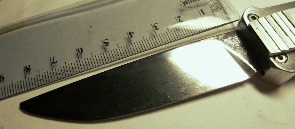

Приветствую всех,
Достаточно долго изучаю разделы конференций, посвященных ножам.
Давно хотел попробовать что то подобное и вот обстоятельства сложились, прежняя работа накрылась, решил посвятить освободившееся время изготовлению ножей.
Представляю выкидную фронталку с следуещими параметрами:
лезвие 8,5х20х2, спуски клин, полировка близко к зеркалу
материал 11Р3АМ3Ф
рукоять Д16Т
длинна 120х25х11 поверхность только шлифована для лучшего удержания в руке,
Конструкция способа открывания - похоже на микротеч.
По моментам изготовления, не ожидал что будет сложно сделать такой нож, очень много фрезеровки, пришлось делать специальные фрезы, сталюка на лезвии очень плохо поддаётся полировке, да и любой обработке.
В дальнейших планах попробовать другие материалы лезвия и рукояти, +дополнительные накладки на рукоять.
в данной теме буду складывать остальную инфу и фотки.
Тему могу просматривать только после 10 вечера.
Обсуждения приветствуются.
Подробности о таких ножах на сайте www.mtknife.ru

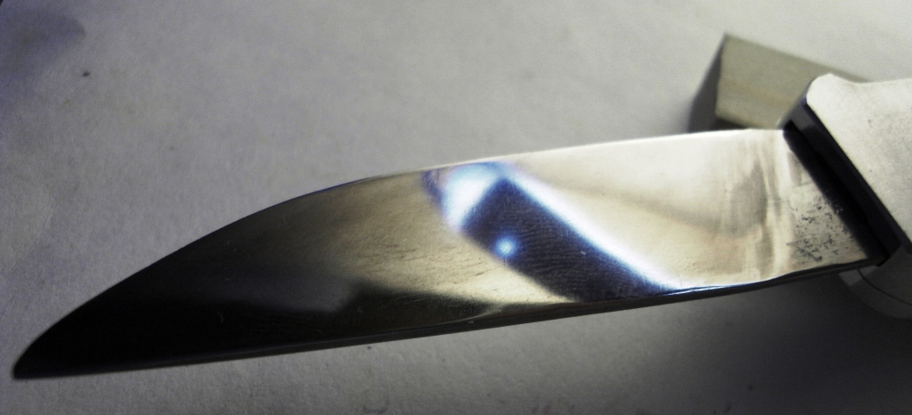

 Заголовок сообщения: еще
СообщениеДобавлено: Вс дек 06, 2009 16:25
ещё снимок

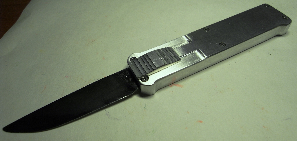

 Заголовок сообщения: ещё
СообщениеДобавлено: Вс дек 06, 2009 16:28
фото 3

 Заголовок сообщения: Re: моя работа, автоматический(фронтальный) нож(+)
СообщениеДобавлено: Вс дек 06, 2009 16:32
Быстрорезы - они все такие. Зато фронталка с быстрорезом - это та еще редкость. За одно только это - зачет! 8)
СообщениеДобавлено: Вс дек 06, 2009 16:47
люфт есть? клинок какой-то невнятный :roll:

over
СообщениеДобавлено: Вс дек 06, 2009 17:44
А где берут такие винты?
с винтами засада! искал немного другие, но ввиду отсутствия пользуюсь такими. винты производятся в Германии ( в России нет такого оборудования), на заказ со сроком изготовления 30-45 дней. заказывал в Москве.
Люфт в пределах 1 мм, невнятность клинка - наверно на любителя, старался сделать полный клин по спускам :)
да уж полотно так полирнуть это не одна кружка пива!
Этот материал меня очень достал! Полировать не так сложно как выводить некоторые риски от шлифовки. Незаметные огрехи шлифовки есть.
Следующие будут 95х18 или 110х18
СообщениеДобавлено: Вс дек 06, 2009 17:49
За то после него - всё остальное пластилин :wink:.. нож - зачет, трудов явно не мало.

over
СообщениеДобавлено: Вс дек 06, 2009 18:35
Вообще, если сами все делали -
Делал все сам! кроме винтов и рабочей пружины и еще конечно лезвие не ковал, заготовку для рукояти не отливал! :D
