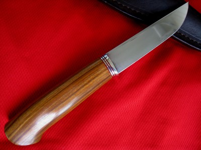

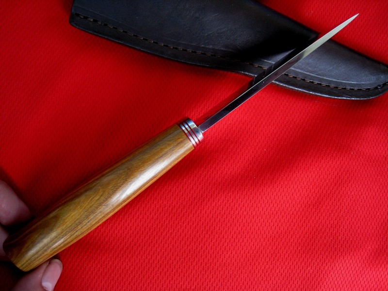

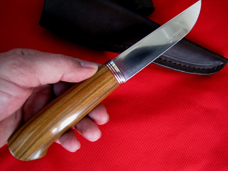

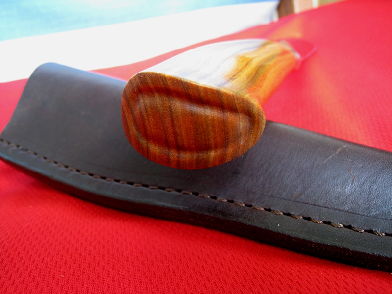

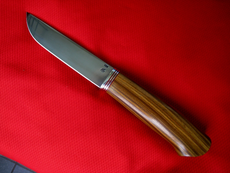

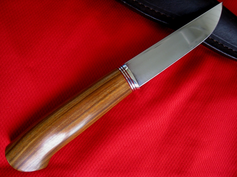

Тут был, слава богу недолгий, период некоторой суеты и волнений - когда мне обычно не до ножиков. Но вот он, вроде, закончился, и руки дошли.
Клинок от Бирюкова из х12мф: 110 х 24 х 4 мм, спуски от обуха. Рукоять - мельхиор, фибра, Лингнум Витае - это дерево такое :D . Дерево забавное - довольно тяжелое, пахнет пчелиным воском, забивает напильники и наждачную бумагу - карщеткой только и успевал махать все время туда-сюда. Пыль или херня в ней, типа масла, реагирует со временем с воздухом, и толи синеет, то ли зеленеет - забавно. Дерево не слишком твердое (но тверже, конечно, всякой березы и яблони с грушей) и полируется прямо напильником (видимо, потому, что забивает его на раз). Монтаж всадной, хвостовик (забодался его утоньшать, что бы больстер одеть) практически на всю длинну рукояти. Ножны покупные.
Рукоять пока не покрыта, только слегка пропитана маслом для полка (попробуй тут, пропитай!). Буду еще пытаться тиковым маслом покрыть - посмотрим, получится ли.
Вот фотки:

 Заголовок сообщения: Re: Полосатик
СообщениеДобавлено: Ср авг 25, 2010 13:22
Нож хороший, но обезличен , нету в нём индивидуальности, заезженные формы.
А так отличный.
СообщениеДобавлено: Ср авг 25, 2010 13:37
А так отличный.
Ну, многие хорошие мастера делают ножи вообще в одном и том же стиле - и без особых наворотов. А я пока в поиске - перебираю "заезженные формы". :D
Прежде чем индивидуальность лепить, надо убедиться, что ты технически можешь и вкус достаточно развил - таков мой взгляд. От того и могу по несколько однотипных ножей подряд сделать, отрабатывая нюансы, или пробовать что-нибудь "заезженное" - классическое :wink: . Кстати, это непросто. Данный нож не вполне меня удовлетворил по своим формам - где-то упустил нюанс. :? Так что, возможно придется еще вернуться к этой форме... Не столь все просто в исполнении - как это бывает с очень многими простыми формами.
Ну, это дело времени, чем больше делаешь одинакового, тем всё одинаковей они(формы) выходят, через какое то время, руки запоминают "простые движенья" :mrgreen: , и уже как под капирку выходит...... сам стараюсь этого избегать, а то скучно станет и интерес пропадёт :)

Изготовлено на высоком уровне. Без сучка и задоринки. :)

Нож очень понравился классическими формами и аккуратностью изготовления. Дерево рукояти на вид приятное, так и хочется потрогать.

Аккуратно нож сделан.

Нож хорош, как классический строгий костюм от хорошего портного :wink: ...

Хороший нож, но просится трубка под темляк. ИМХО.

Да я как-то не уважаю темляки. Был на рабочем - так я отрезал его в результате нафиг, только цепляется за все что не попадя в самый неподходящий момент, раздражает... Ставил трубку под темляк только один раз - да и то на ноже с накладным монтажом, как-бы вместо штифта.
Спасибо всем за отзывы. Очередной неоднозначный нож получился. :mrgreen: А я так все не могу решить, снимать тут еще где-то лишку или так оставить. Похоже, буду на следующем - дальше экспериментировать. А этот пусть так остается. И размер удачный, и материалы (кстати, дерево, вроде, еще бокаут называется), ну и форма удобная. А что до совершенства - значит, в следующий раз. :wink:

На мой взгляд, лишку здесь нет. Все уравновешено.

Отличный нож, четкие рабочие формы, такие и становятся любимыми ножами.

Нож понравился! Гляжу на все ножи в первую очередь с чисто утилитарным интересом. С прибамбасами хорош на полку а без излишеств, но с хорошим клинком так и просится в работу.

Анрей, твои ножи отличает высокое мастерство исполнения, и это и узнаваемо, и стильно...Нож лаконичный, строгий, классный!!!

Красивый нож. Мне очень понравился, отличное исполнение.

Отлично. Мне нравится. Отдаленно напомнил лаконичную и гармоничную чебурковскую "Иглу"

Очень понравился. Вот такие "заезженные формы" мне и нравятся больше всего. Отлично получилось и клинок хорош.

Вот что плохо у мастера Train, так то что его поругать практически не за что :D Качество как всегда на высоте.

Буду наверное покрывать тиковым маслом - так и не решился ни на что с формой. Буду считать, что форма подогнана нормально - насколько возможно для данной ширины клинка. Может правда, может нет - будущее как-нибудь покажет. :)

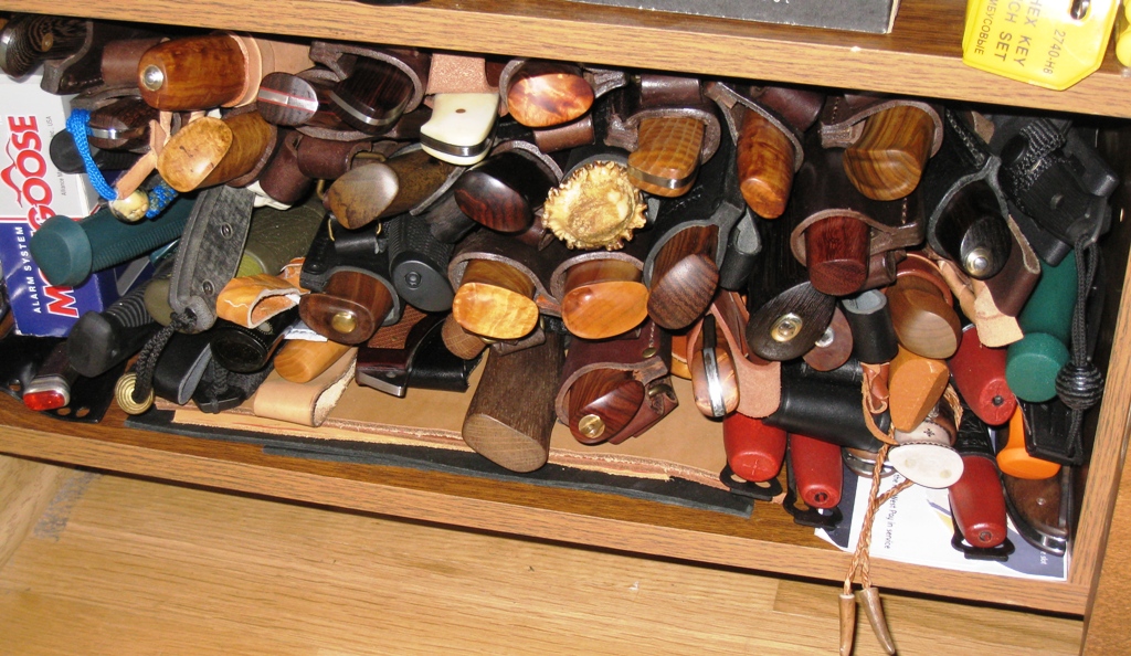

А нельзя любопытства ради поглядеть на всю коллекцию разом, групповое фото так сказать, если это удобно конечно :wink: .
СообщениеДобавлено: Пт авг 27, 2010 15:25
Крокодил Данди писал(а):
...Но у меня их просто складывать уже некуда. :roll: .....
Вот так получается, если сходу... :D Не все, конечно, видно. :wink: Не очень себе представляю, где расскладывать это дело. Фиксов у меня не так уж много - только свои и кое-что из серийных, с которыми жаль расстаться по той или другой причине, или просто лень связываться. В общем, может быть и стоит потратить время и разобраться :roll:
