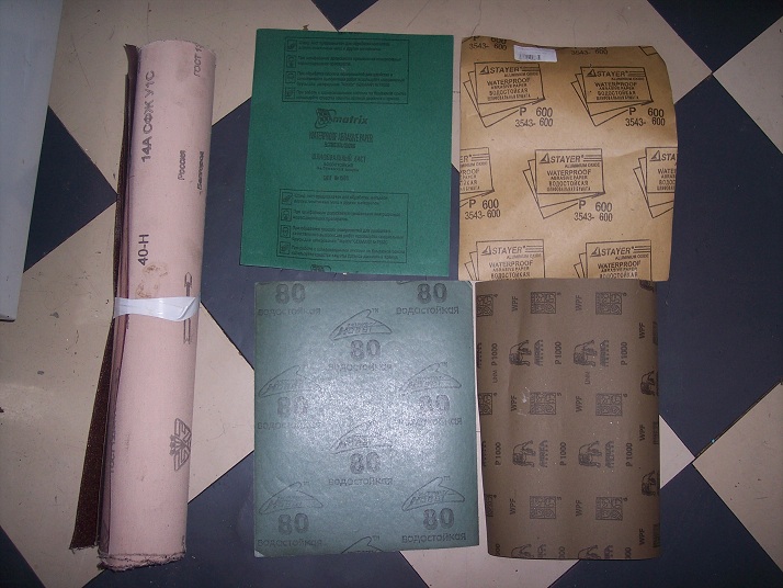

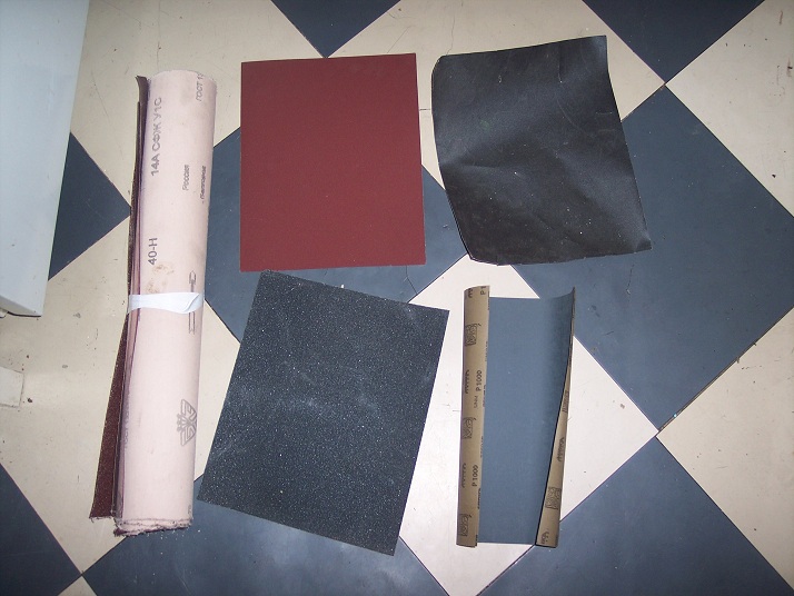

Вот хочу узнать мнение и предпочтения людей, кто чем пользуется. Какие бренды предпочитает, а какие не любит и почему. В какую цену покапает и в каких магазинах.
Начну с себя. Чем пользуюсь, а чем уже не буду.
У меня самый большой расход на бренд Белгородского абразивного завода. Тканевая основа от 40 до 390гр (от 130р за П.М. при ширине от 750) покупаю в строительных магазинах.
Клею их нее ленты на свой какбыгриндер, рву на длинные ленточки для шлифовки. После засорения замачиваю в воде и норм, пока не затупиться или не осыпится. Не плох крупный абразив на лентах по железу, а мелкий в обработке дерева.
Matrix, бумажная основа. Благодаря этому бренду я узнал что такое наждачка 1500грит. Быстро осыпается и вытирается по железу. Написано водостойкая но это чушь. Идет изначально тупая. В общем бюджетный вариант. для тех кто хочет мелко, и заплатить за упаковку из 10ти листов 40-50р. Видел в и-нете и строительных магазинах от 40 до 2000гр
Staer, тоже самое что и Matrix, только чуть дороже и не на много качественен. Даже не искал разную гритность, взял сразу в магазине по 1 листику 120 и 600гр по 8р за лист. Строительные магазины.
А теперь мега наждачка :lol: называется "Хобби". Бумажная основа лучше чем у Матрикса и Стаера, но сам абразив не фонтан. Взял по случаю, примерно кг 5 этих листиков. по 50 копеек за лист. Написано было некондиция. Строительные магазины.
Ну в конце шкурка "Mikra", Финляндия. Купил попробовать дня 4 назад и видимо на ней и останусь. Не смотря на цену за 20р за лист. Отрезал лоскут, пошаркал железку ржавую, ополоснул проведя по наждачке губкой мыльной. Как новая на вид. На батарею. Высохла, как будто только оторвал, не свернулась, не загрубела. Шеркал и полоскал (без фанатизма конечно) наверно раза 3-4. Абразив не высыпался, выглядит нормально. от 40 до 2500гр. Интернет магазины и автомагазины (отделы с красками, автоэмалями и шпатлевками).
Жду ваших отзывов (можно не таких подробных). Хотелось бы найти оптимальный вариант цена-качество.

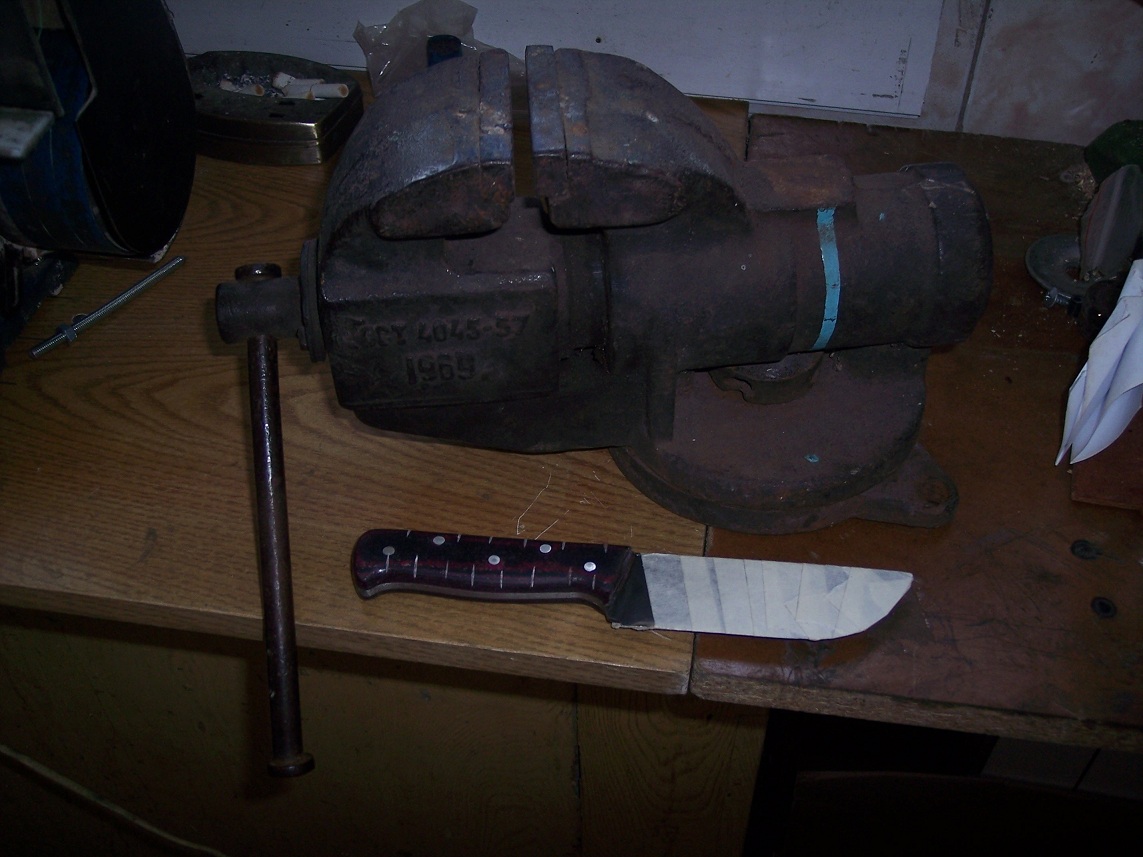

За одно похвастаюсь раритетом. Разобрал стайку на дачу и в хламе нашел ИХ (тиски, а не нож). :)

Я пользуюсь тем, что нашел - Миркой. Нормально, меня устраивает, вроде. Бумагу отрываю, использую и выбрасываю - отмывать, сушить... Поскольку я очень мало использую ее на металл а на дерево идет совсем немного, не вижу смысла устраивать прачечную - не думаю, что у меня уходит в сумме более чем один лист на нож, а это 20-30 рублей... Спокойнее использовать просто новую. :?

Пульзую любую, какая под руку попадёца, но мирка рулит....а для финиша у меня микрообразиф на лавсане пока ещё есть.

Мирка,3М,Флекс,Сиа.Мирка хороша до тысячной,3М от 1500 до 2000,Сиа 2500 и слим

Примерно тот жен набор но я шкурку не стираю и не сушу по разу особенно от 800...

Я говорю не о такой стирке как еноты в мультиках стираю :) . А просто если забилась шкурка, стоимостью 20р за лист А4, за которой надо еще ехать минут 30-40 на автобусе и еще не факт что есть в наличии, то почему бы не подставить ее под теплую воду и не провести по ней пару раз мыльной губкой (8 секунд времени)? А ленты приходится реально стирать, не из-за стоимости, а за-за того что геморно их клеить.
