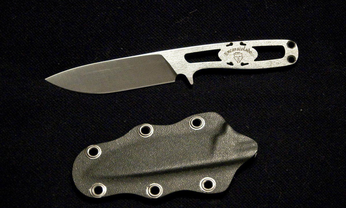

А может ну его? Взять вот этот, и ещё круче попрёт! Просто плющить начнёт! :mrgreen:
Скелетник.jpg [ 275.01 КБ | Просмотров: 5596 ]

Kir
 Заголовок сообщения: Re: Распирает - нож перекалили без поводок
СообщениеДобавлено: Чт авг 19, 2010 20:51
Сообщения: 210
Откуда: Санкт-Петербург
Имя: Кирилл
Этот щупал. Класс! Но не тот размерчик, маловат. Чисто городской нашейник.
А вот к моему полноразмерному ежели сделать вставочки в окна рукоятки из чего-нибудь благородно-деревянного нужного цветового оттенка, то вообще глаз не оторвешь и из рук не выпустишь. (выпятил грудь и живот). А если после этого еще и ножны кудрявые...

Kir Ваш красавЕц бесспорно хорош, просто меня чёт перемкнуло на коротыши до 100мм.

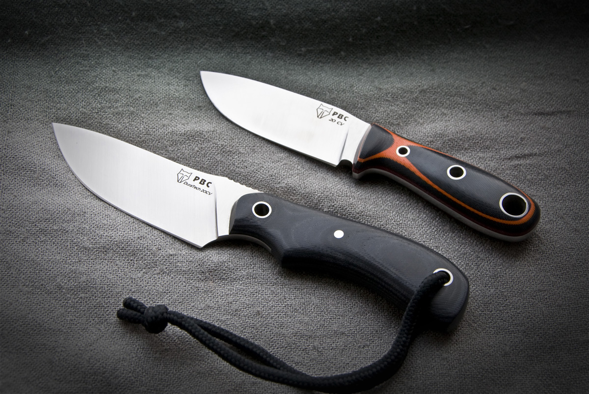

Крокодил Данди писал(а):
Искренне рад за Вас! И нож очень красивый.
Это не мой нож. :shock: Я жду верхний с рыжиной на рукояти. :mrgreen:
DSC_6856%2022.jpg [ 404.72 КБ | Просмотров: 5465 ]
Дык я вроде к автору темы обращался :lol: :lol: :lol:
