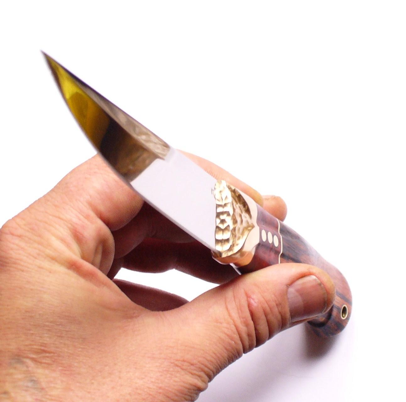

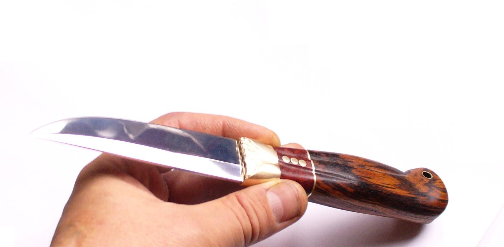

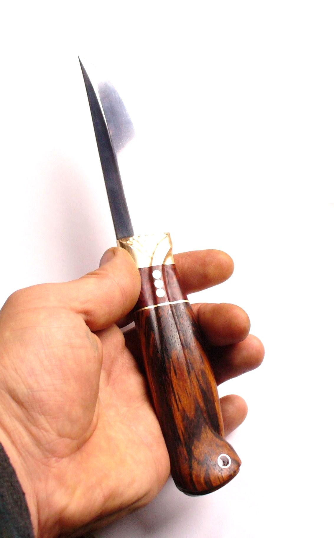

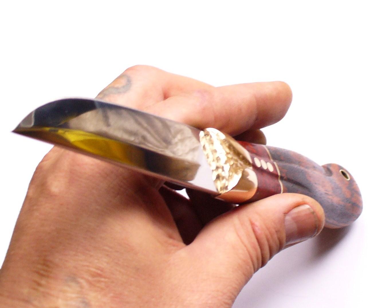

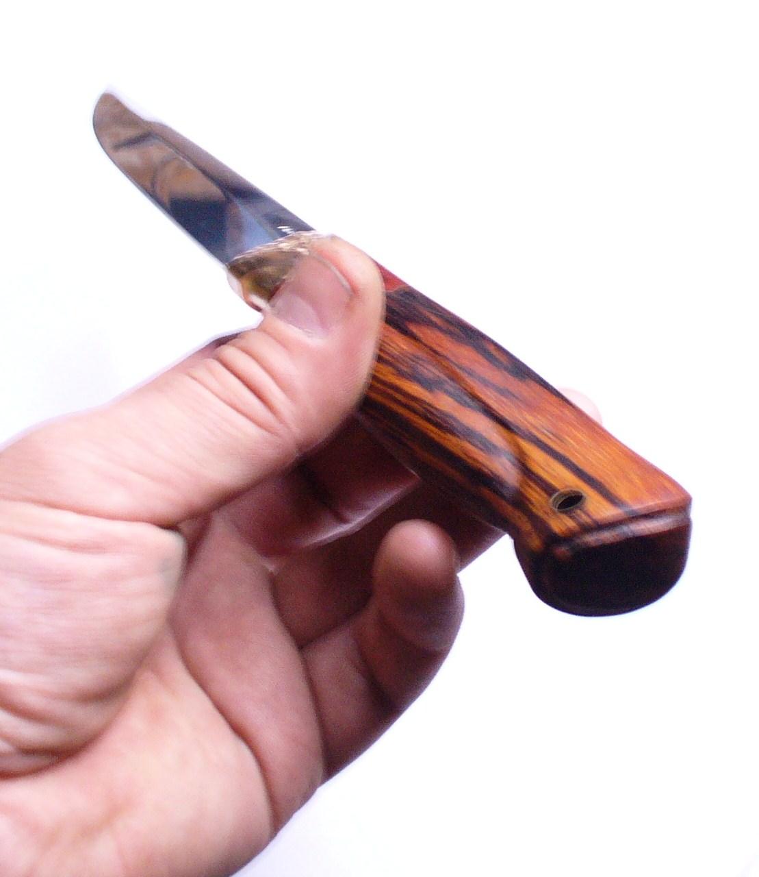

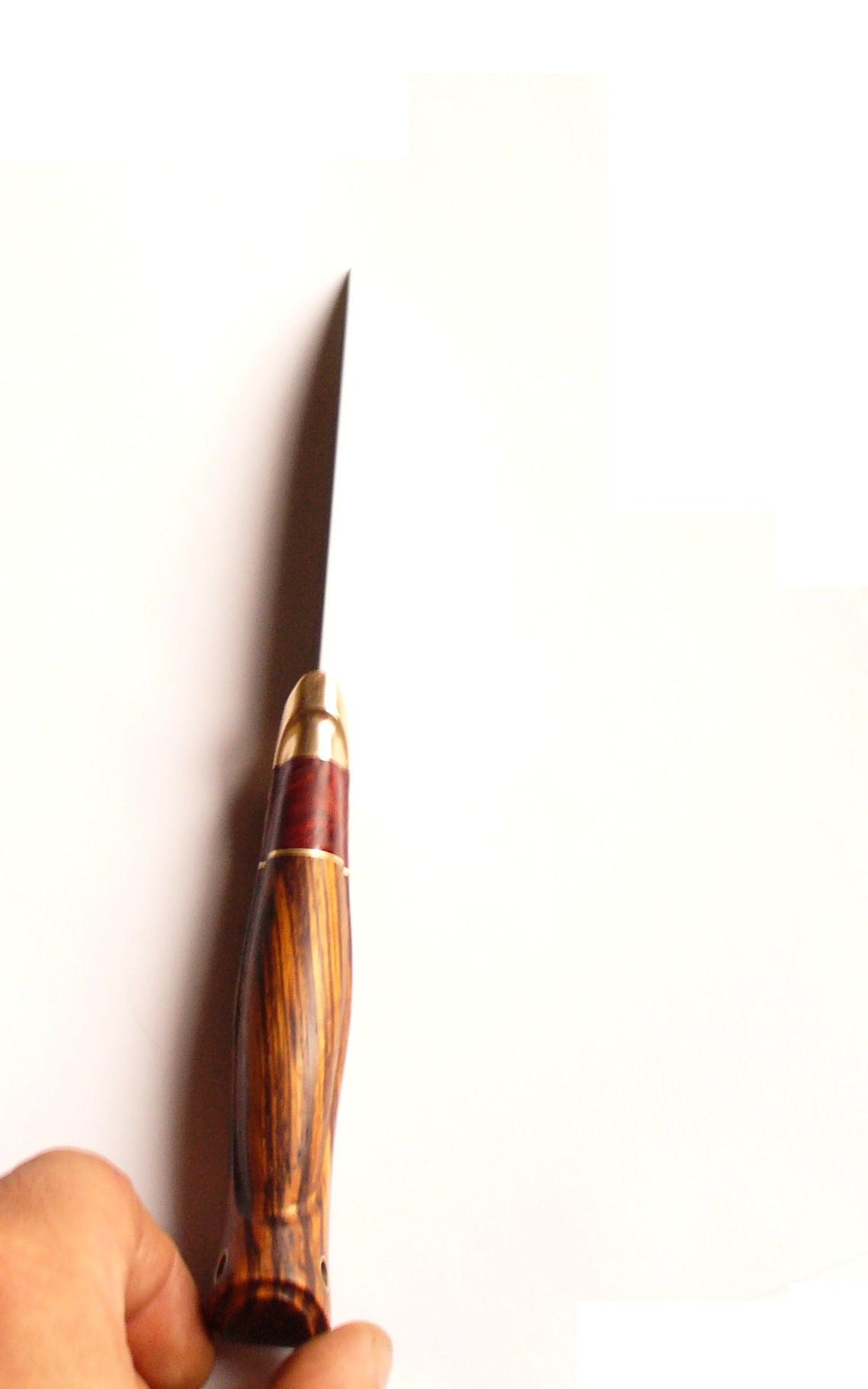

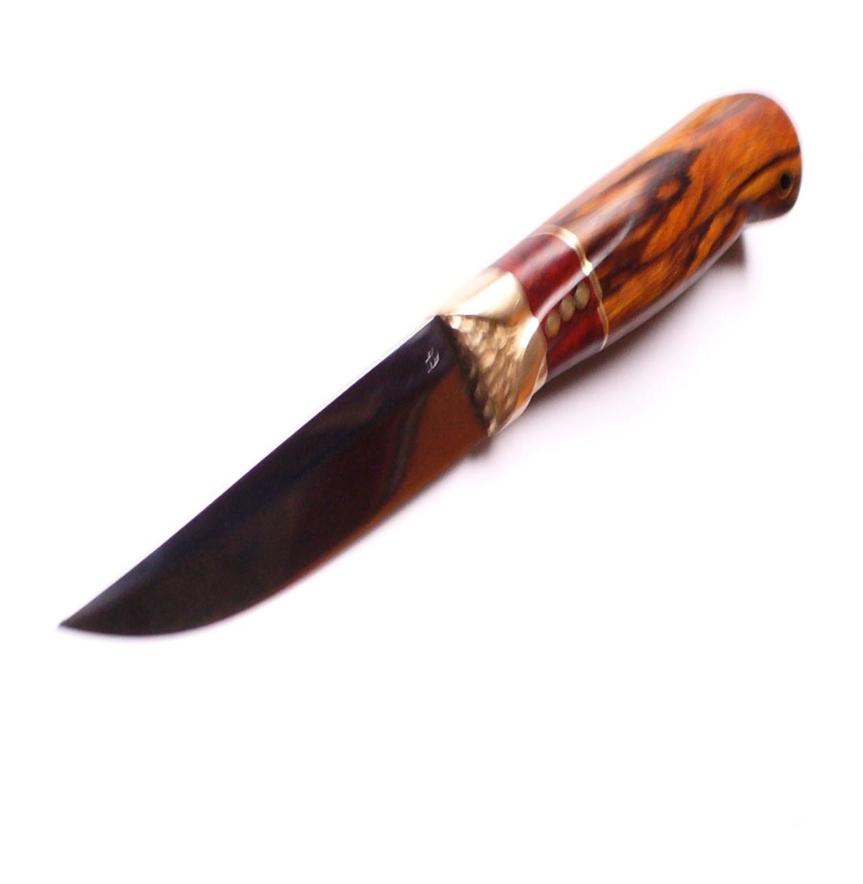

Вот и осень, время отдыха позади, руки чешутся что нибудь сделать, ....так....чисто от себя, от души, так сказать, без всяких условий и ограничений :mrgreen:
Клинок А.Бирюкова , сечение ромб,Х12мф, латунь,кап амбойны, зебрано....монтаж всадной на суперхват.Пропитан в вакууме льняной олифой,толко вытащил после ночи отстаивания в разряженном состоянии, обтёр и сразу сюда :D
По поводу названия...На клинке, вместо АБ.привычного, видимо изза ромбического сечения, верхняя часть клейма отсутствует, и получилось ГD, и первое что в голову пришло, так и назвал :lol:

Красиво! Ждем ножны.

Саш, а мне понравилось... Давай ножны.

Саш, каккой-то он нарядный... Это я хвалю. :mrgreen: Ножны, ИМХО, коричневые...

Саш, приятный нож получился. Рукоять оригинальная, и "ямки" на больстере в тему.

Какой-то он навороченный весь. Много всего накручено. Резьба и в целом исполнение очень! Материалы превосходные. Если бы больстер да первую проставку поуже - ИМХО было бы лучше.
У меня тоже такой клинок есть. Думаю обух ему спрямлять. Но вот в таком исполнении - изгиб вполне уместен и хорошо вписывается в общую картину.
Тогда, это был бы уже другой нож (не мой тип)....Я люблю широкие больстера, больше метала, больше вес.Чтоб тактильные ощющения были, что в руке что то есть, и не просто есть , а что то надёжное и мощное.... :wink:

Нарядный получился...Рельеф в районе больстера ваще шедевральный,снимаю шляпу!размер заклепок на мой взгляд чуть великоват,потоньше бы,и с темлячным отверстием как то непопал.
Похоже что концепция менялась в процессе изготовления?
 Заголовок сообщения: Re: Гордый Dух
СообщениеДобавлено: Пт сен 03, 2010 11:54
Других более тонких не нашлось, и хотелось как то обыграть продолжение рельефа больстера, концепцию не менял, делал без проэкта, просто по наитию :)

Нож смотрится нарядно, но не пёстро. Материалы вполне достойные ( ну не люблю я клинки от Лаури ). Коричневые ножны пожалуй подойдут лучше ИМХО. Подгонка деталей хороша.

Работа очень достойная, резьба вообще на 5+, единственное пока не чувствуется целостности, из-за того что все элементы орнамента в одном экземпляре (больстер, проставка, пины на проставке) - где-то напрашивается повторение, но может быть и ножнами конечно обыграется. Респект Александр!
З.Ы. ...только сейчас подумалось - чтоб обыграть и простого кожанного темляка с бусинами из материала проставки и латуни будет вполне достаточно...нож то ведь нарядным задумывался :wink:
В правильном направлении мыслишь Евгений :lol: Именно бусина из амбойны и была заготовлена,
но это уже последнии штрихи будут :wink:

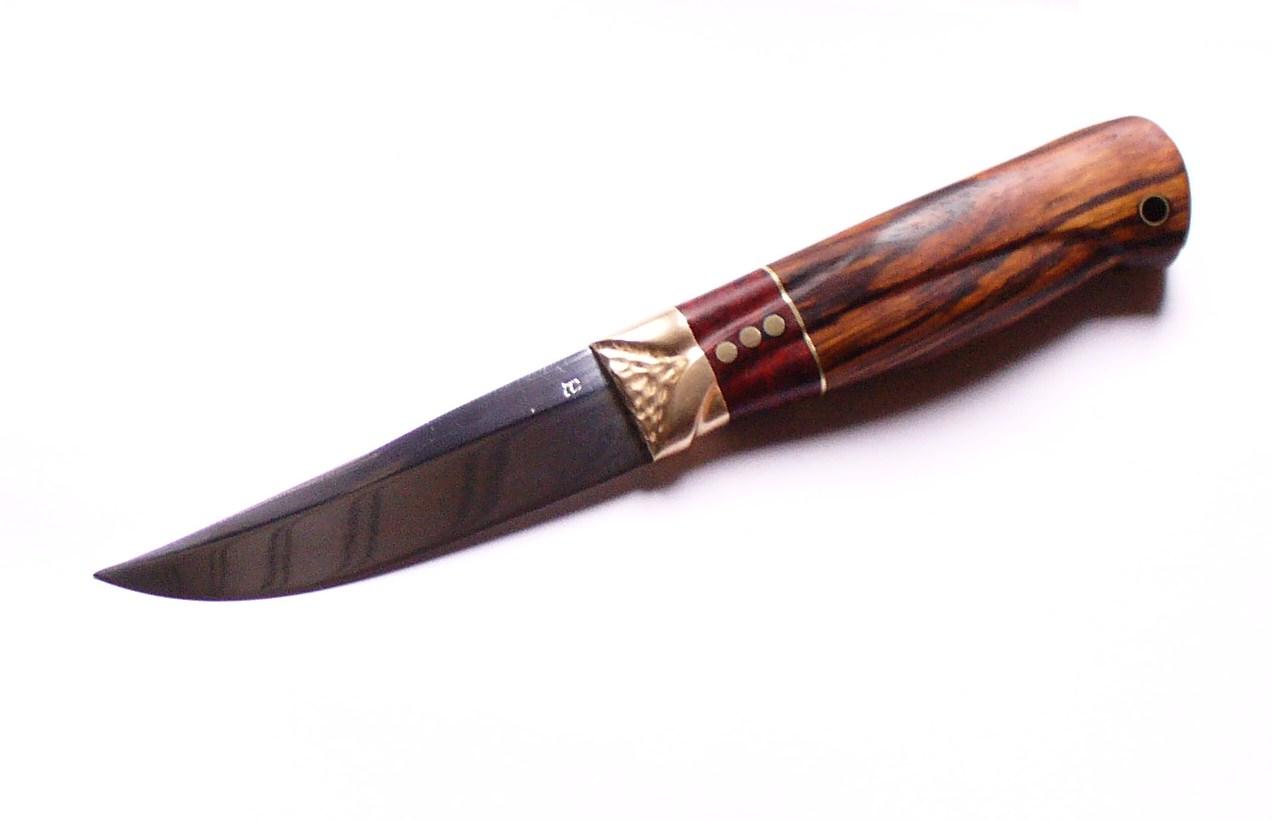

Есть у меня малышь Кирпичёвский, дааавно валяется,всё не соберусь его одеть, мысли про дизайн не сформировались..... :roll:
А ножны делаются, делаются....проявите терпение, у меня волшебной палочки нет :mrgreen:

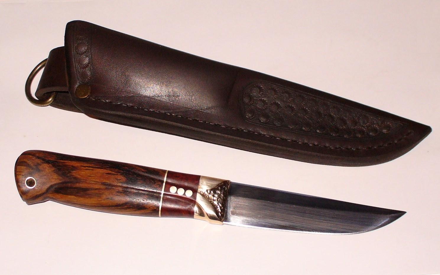

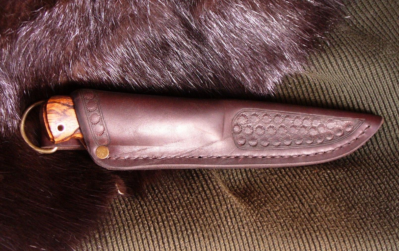

СообщениеДобавлено: Пт сен 03, 2010 21:01

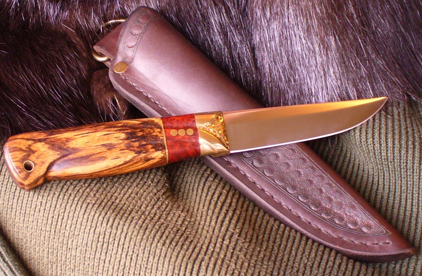

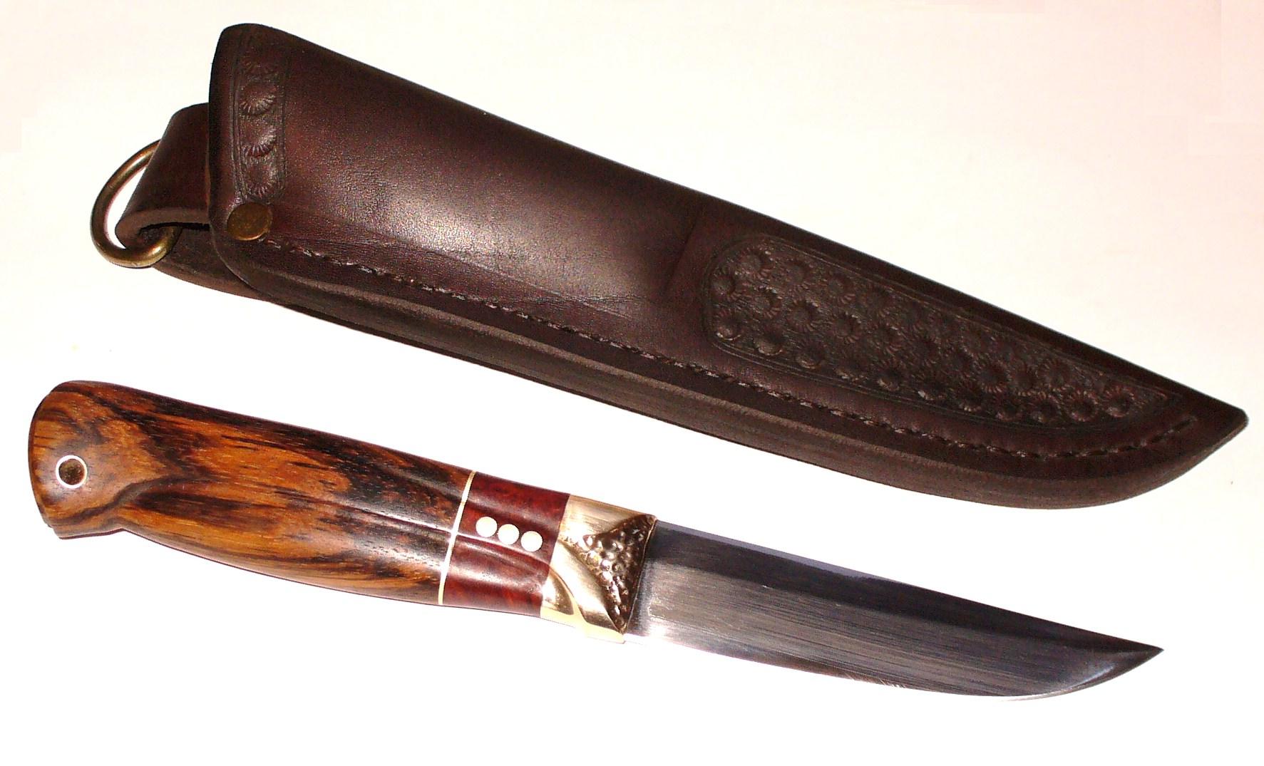

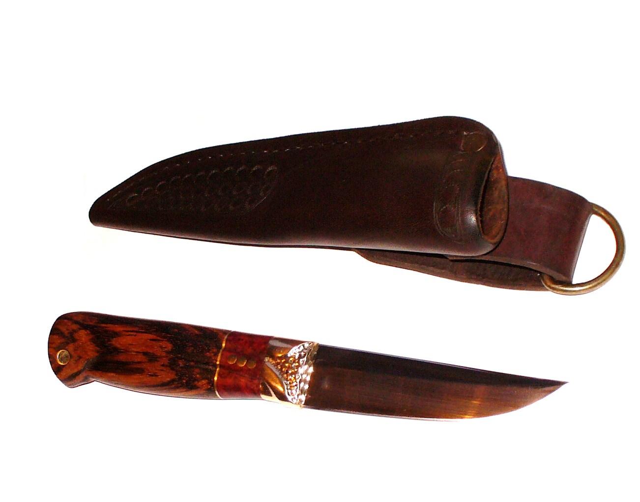

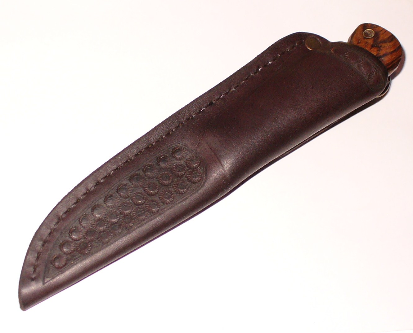

Вот такие ножны получились.
Вот смотрю на фотки и понимаю....Мда, :? на этот фотоаппарат, только при дневном освещении, можно что то снимать. :roll:

УмеютЬ же люди! :roll:

Все же пришли клинки А.Б. Приятные линии, хороший ножик и дизайн

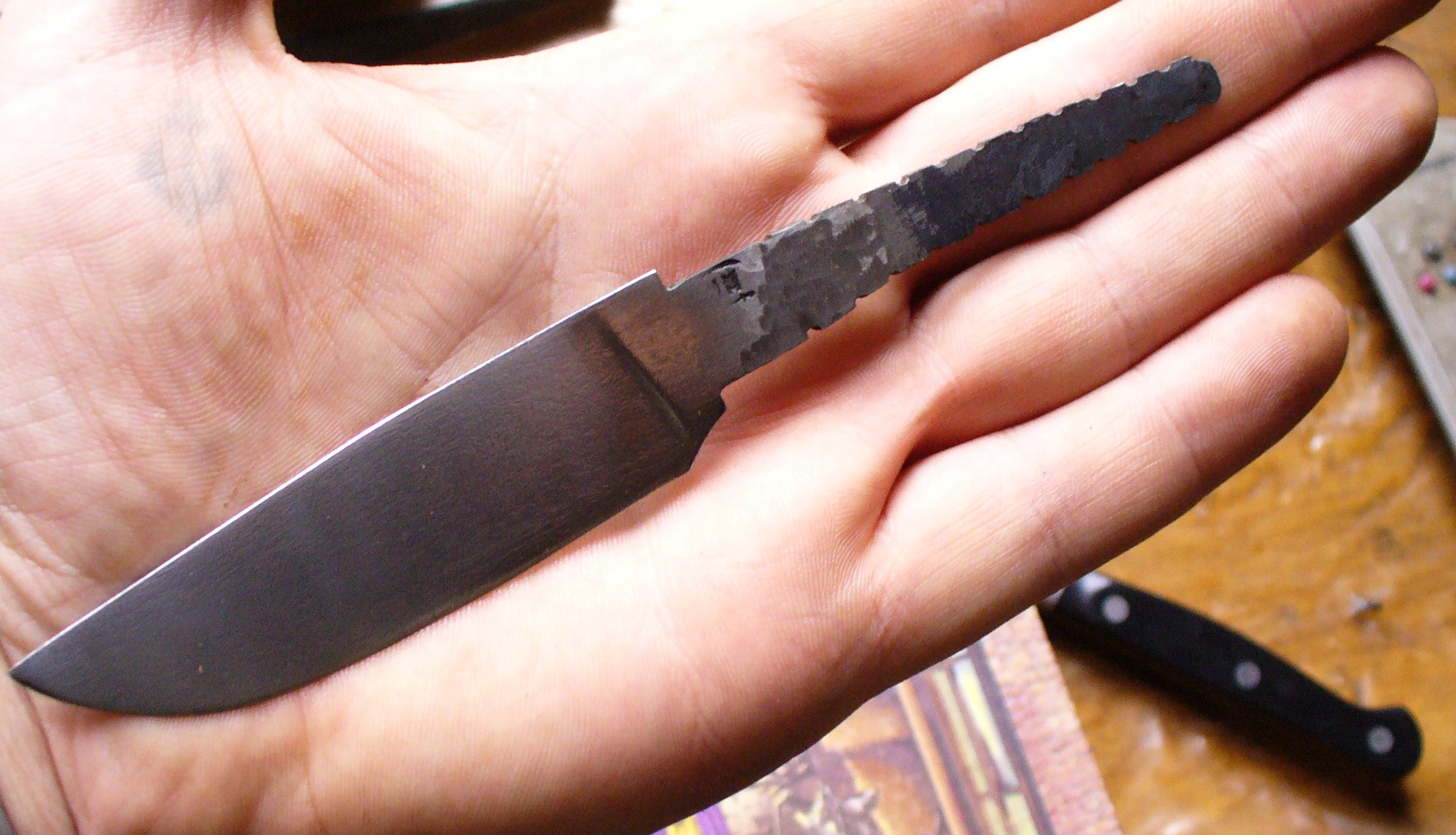

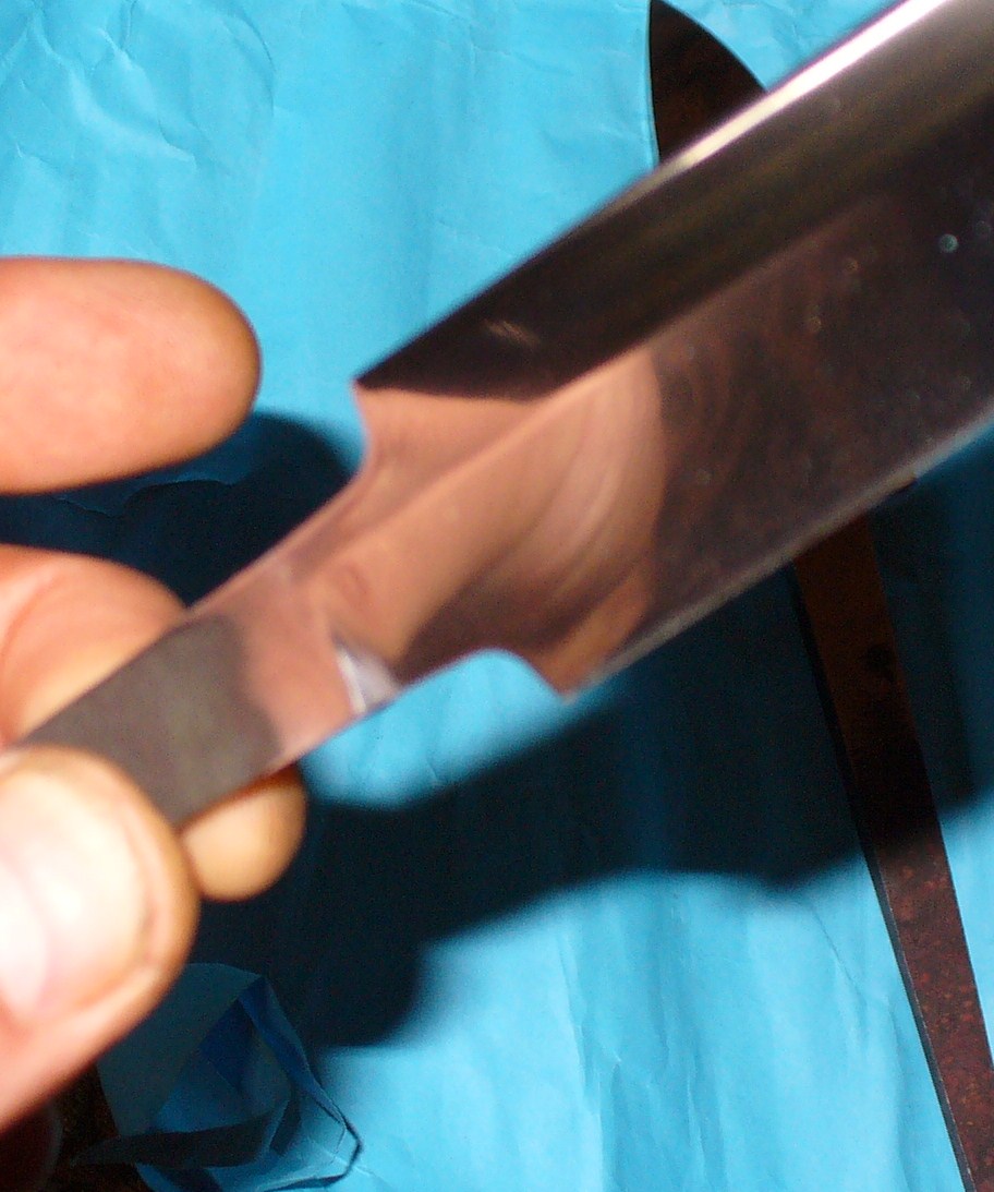

Да, Антон, пришли уже давно, вопщем гдето 3 недели с момента заказа получается.....Ну а клинки Андрея как всегда достойные, правда, что не порадовало, конкретно на этом клинке, это хвостовик, задолбался его шлифовать, спуски ромба на хвост заходят, а дальше мяса не мерено.

Саша, поздравляю с очередной удачей. Понравилось все.
 Заголовок сообщения: Re: Гордый Dух + Ножны
СообщениеДобавлено: Вс сен 05, 2010 16:59
Нарядный, стильный (хоть и не военно-морской), и не на скорую руку :D :D :D
+1
