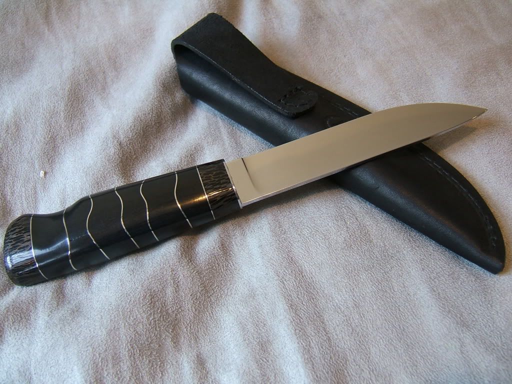

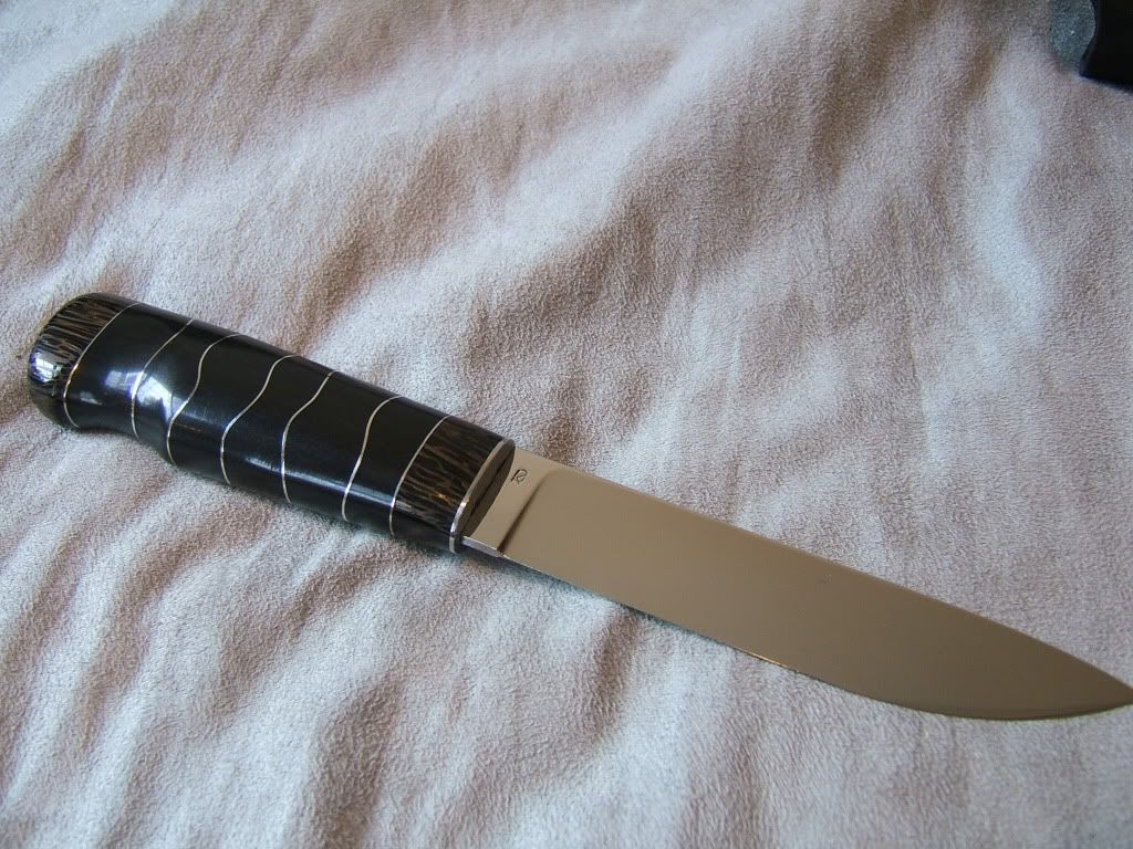

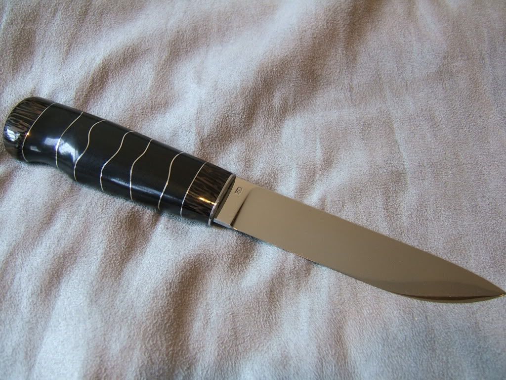

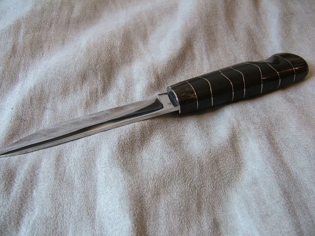

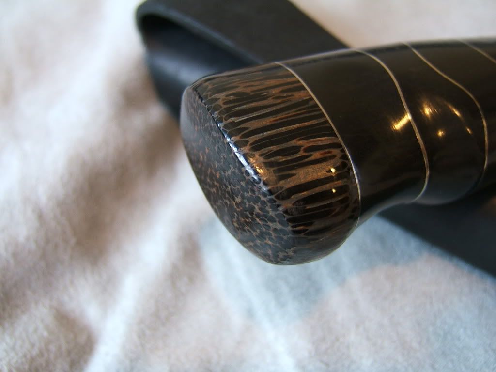

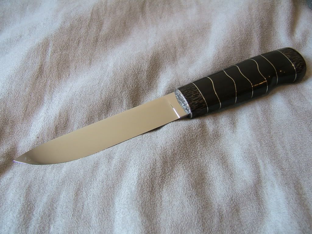

Чего-то захотелось опять волнистую рукоять сделать...
Чёрное дерево,чёрная пальма.Сталь ATS34
Клинок:
140мм длина
3мм толщина
25мм ширина.
Общая длина 255мм

Нуващщще! Волны супер, пальма ваще отпад....красиво...а клинок - опять фирменный стиль Б-Б :D
З.Ы В качестве идеи на следующий нож: такиеже бы волны на мариновом фоне а сверху и снизу (там где пальма) песочек :wink: ну и инкрустацию в виде рыбок\ракушек....уххх

ЗдОрово, Олег! Все в масть! Пальма с эбеном состыковались идеально, и по дизайну понравилось.

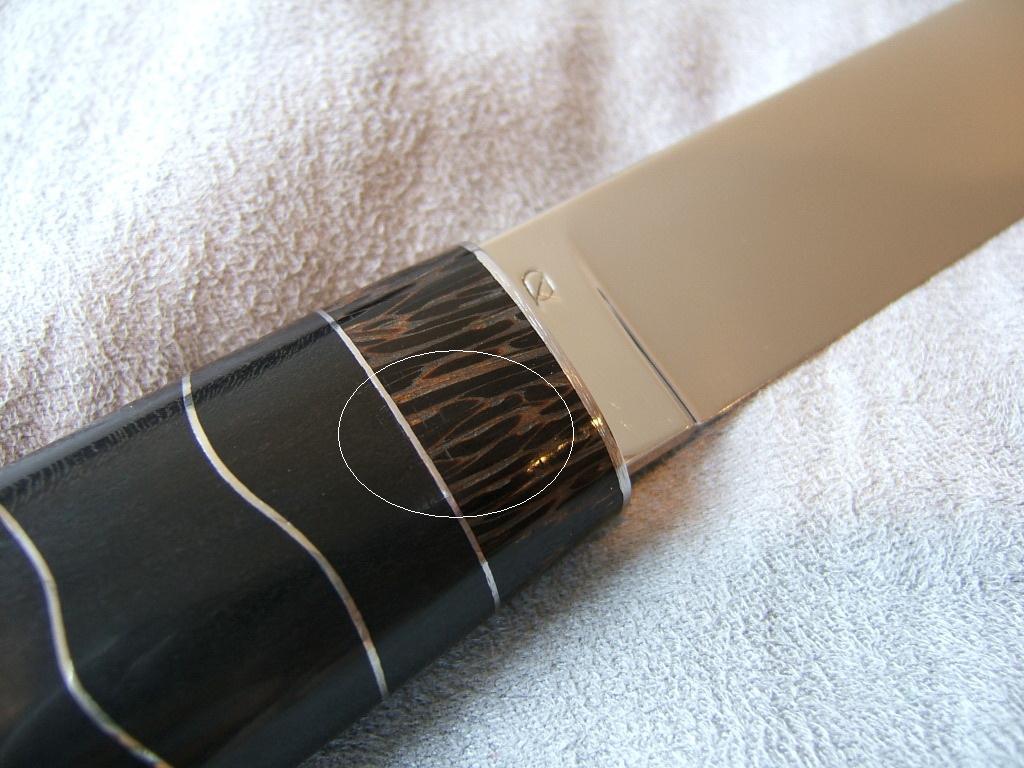

Всё хорошо, кроме трещин на эбене. Соотношение матерьялов понравилось.

Клинок вообще обалденный.
Трещин не Чёрном дереве нет вообще.Это 100%То что может показалось трещинами блики может....я не знаю что именно имеется в виду.Если фото №5 сверху где крупно-это структура дерева.Чтобы черное дерево или эбен не трескались их не нужно перегревать при обработке и после обработки все-таки подержать в масле несмотря на очень сильную естественную смолистость.Пальма гораздо капризнее.Её стабилизировать надо сразу после обработки.Не оставлять без этого ни на полчаса.

Шикарный нож, работа отличная. Стильно, красиво, гармонично, аккуратно....
Трудоемкость даже представлять не хочу.
Это, не трещинка? Тады , извиняй Олег, если что :D
Picture320.jpg [ 100.17 КБ | Просмотров: 7142 ]

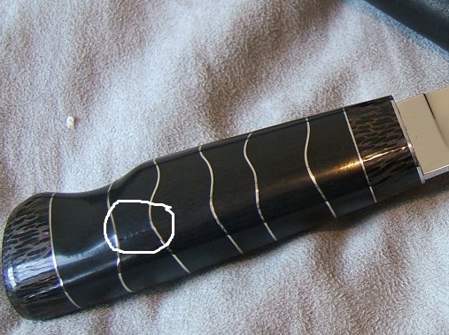

Не,не трещина :wink: это блик но плохо залитый :D Можно балобы и риски от наждачки убрать :wink:
Picture314[1].jpg [ 112.3 КБ | Просмотров: 7118 ]
