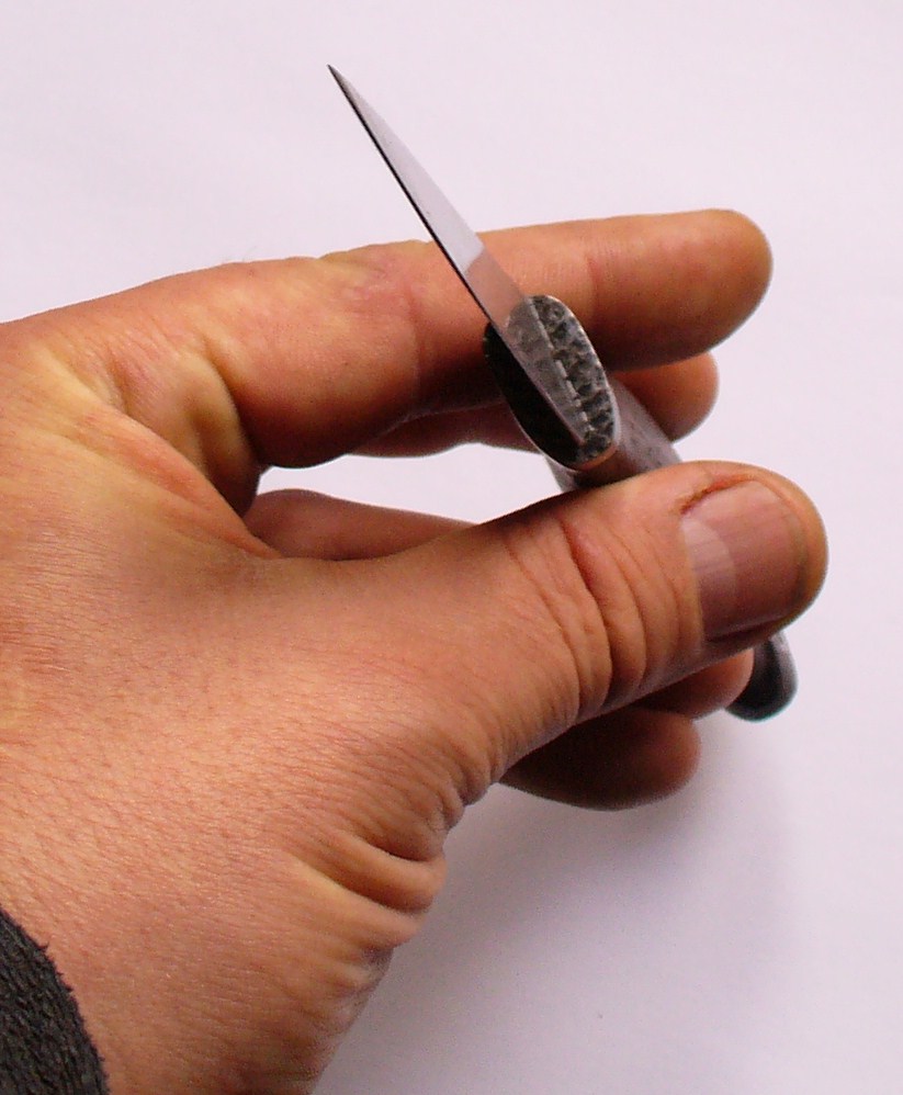

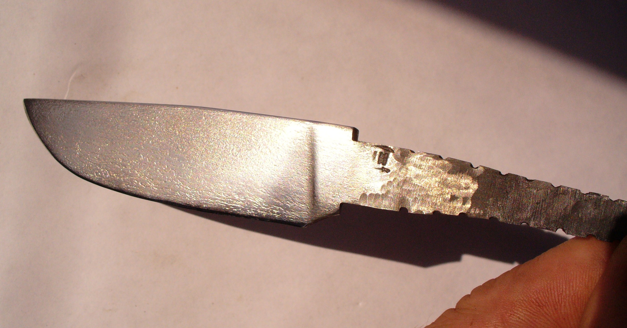

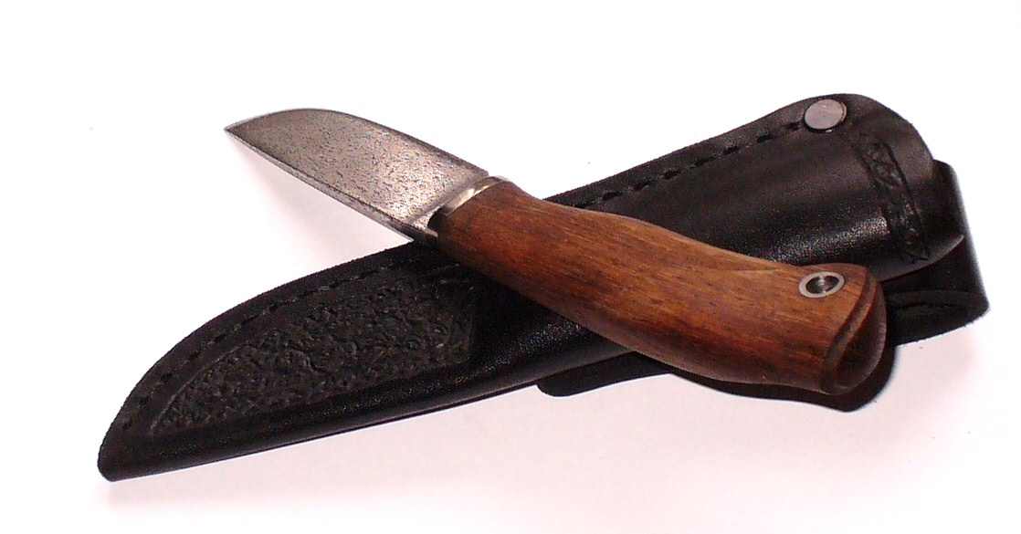

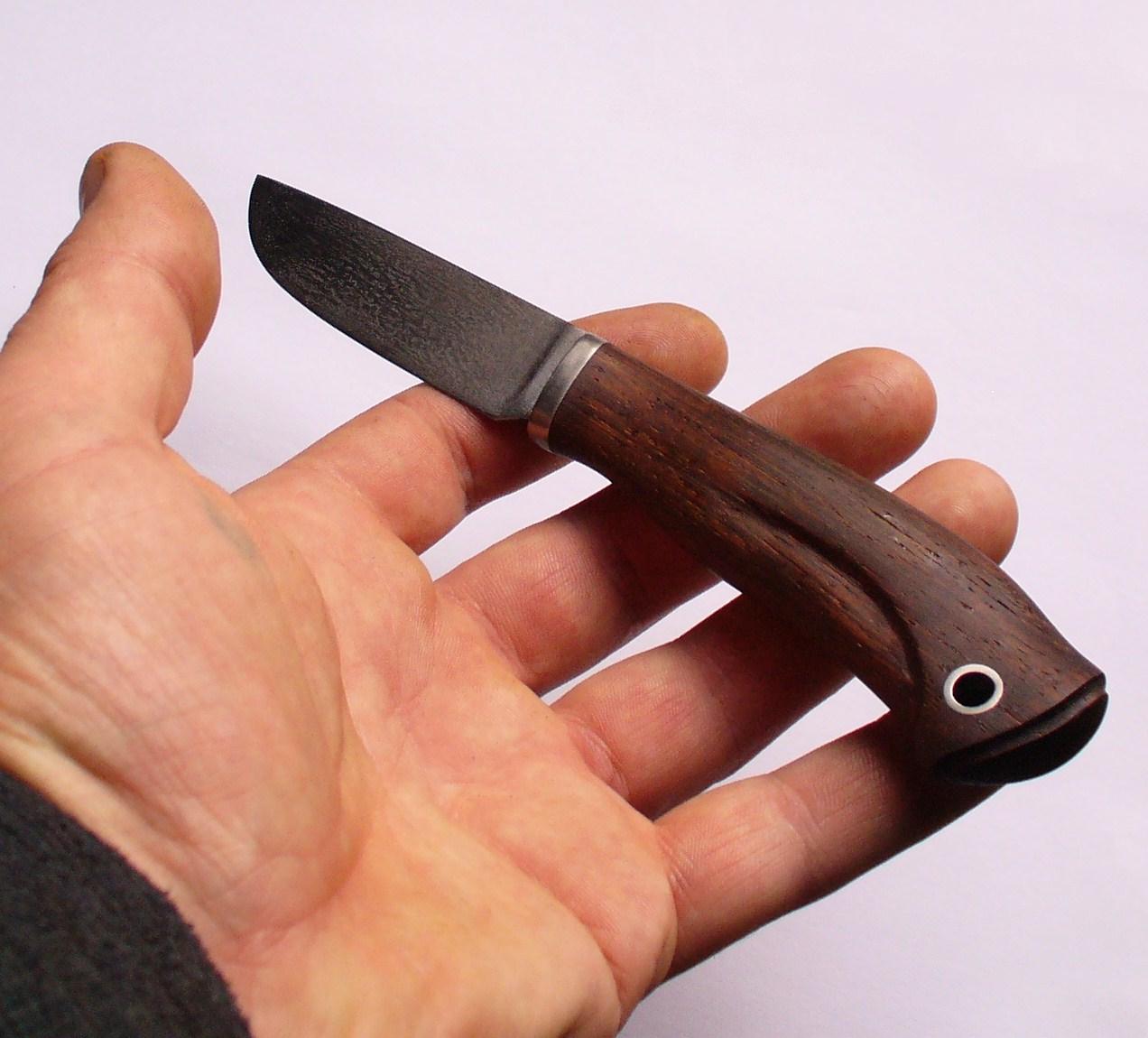

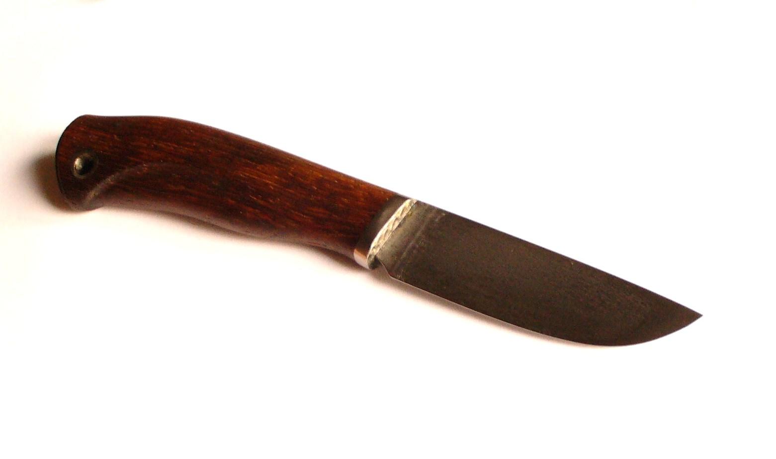

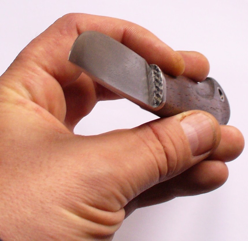

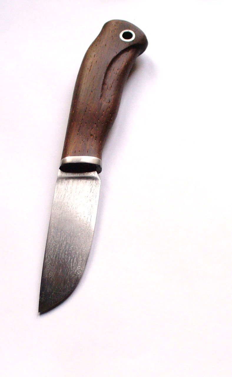

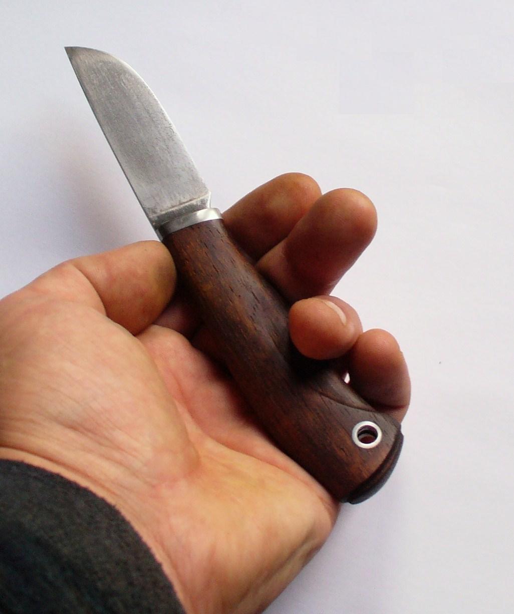

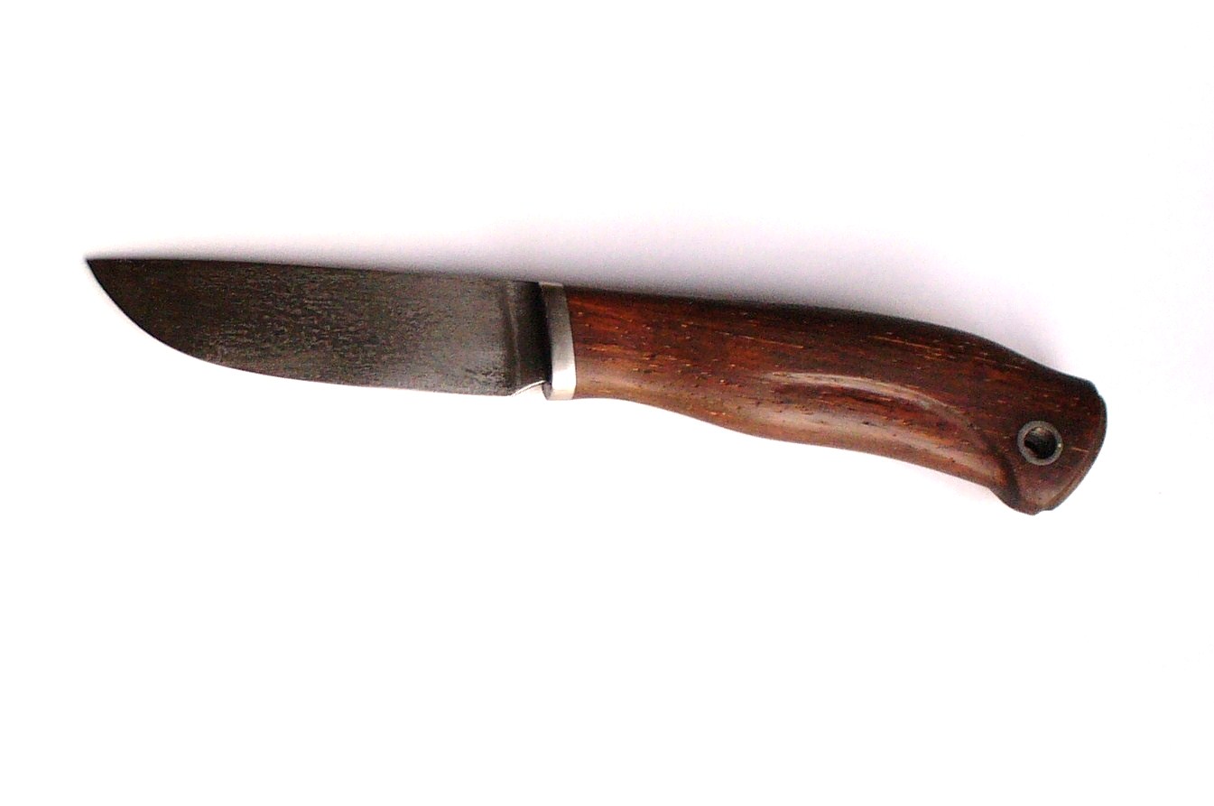

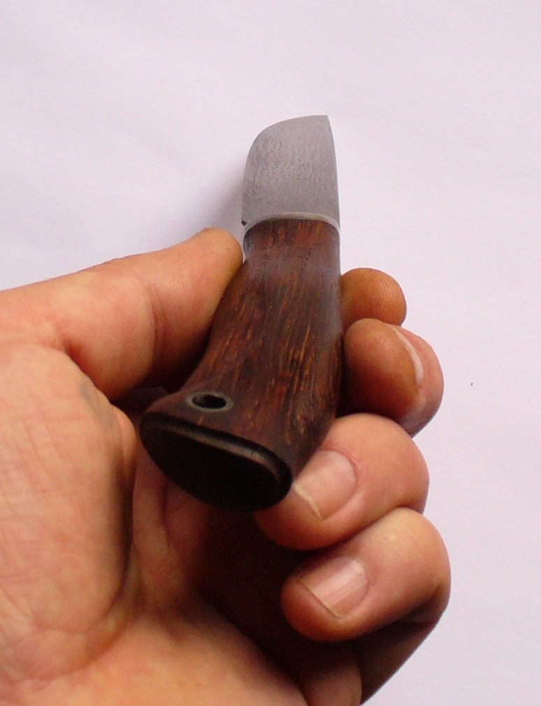

Вот наконец дошли руки до давно валявшегося клинка из булата И.Кирпичёва....ножик совсем маленький и оформлен по своему вкусу, продаватся скорей всего не будет, по тому как врядли мне предложат те деньги за которые я готов сним растатца. :roll: .но выложен будет не на долго...
пока это ещё полуфобрикат, но уже сформированный, осталось только протравить и заточить клинок, натереть карнаубкой, да рубаху ему сшить....
ТТХ.общий размер 180мм
Клинок 75мм- булатный
Рукоять-палисандр
Больстер и темлячное отверстие-титан
монтаж всадной, на суперхват.
Вакуумная пропитка льняной натуральной олифой.
А нафига протравливать? Ведь рисунок булата уже виден...
 Заголовок сообщения: Re: небольшой простой ножик из Кирпичёвского булата
СообщениеДобавлено: Пн сен 20, 2010 1:34
По тому что он должен быть чёрным, а сейчас он шлифованый, и узор не везде проявлен, а должен быть вот такой.

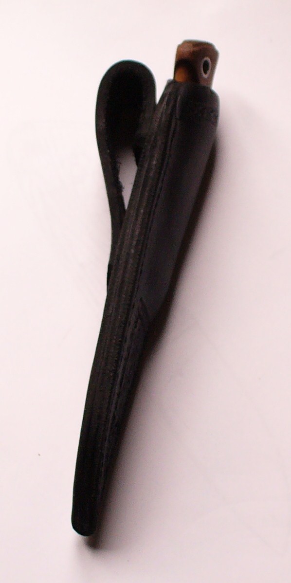

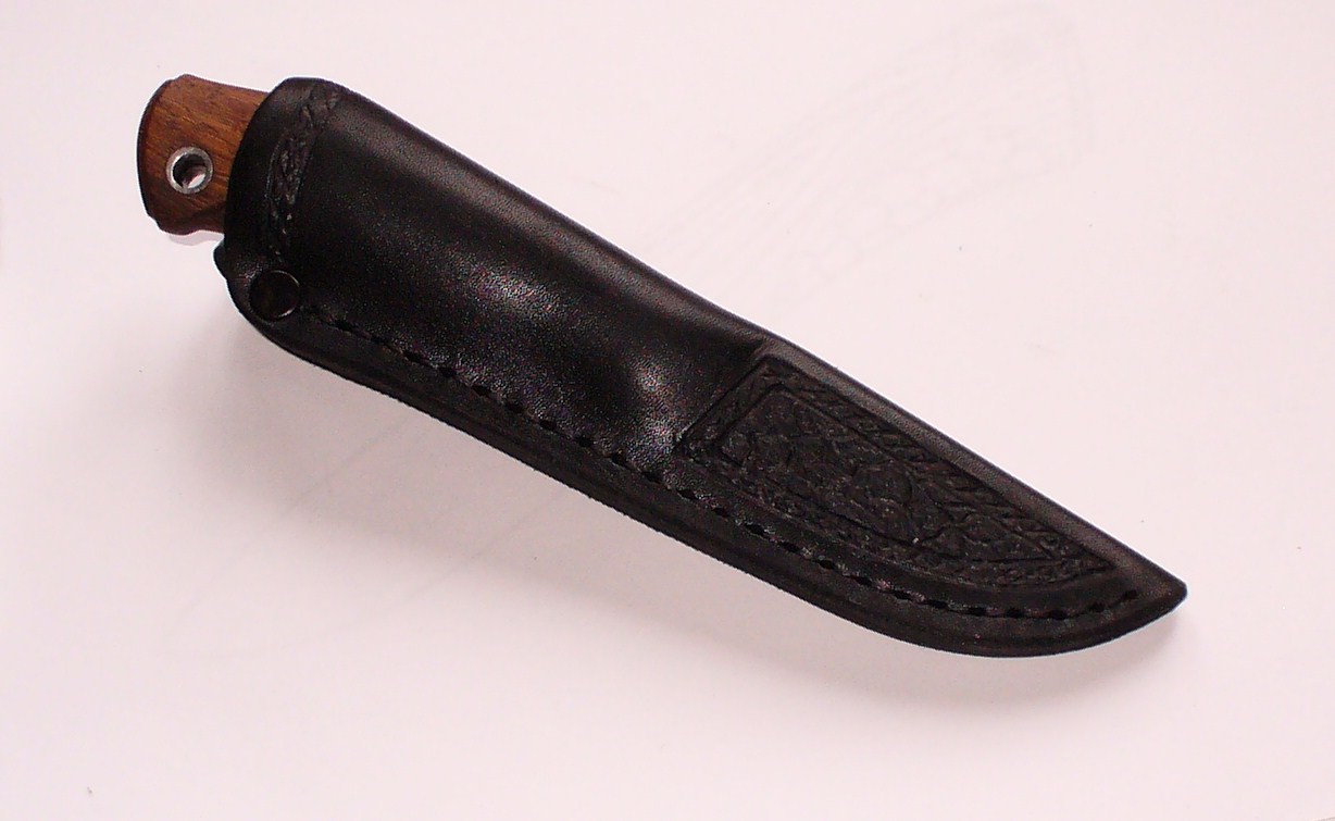

Вот такие ножны с невнятным каменным рисунком получились.
Ножик решил не чернить, сам почернеет, а в булатные мифы, я не верю давно, так как сам сломал не один кирпичёвский клинок....почему и написал выше, что этот клинок на любителя, и продавать то я его не хочу, по тому как люди начитаются в интернете о суперсталях Булате , да дамаске, а потом приходят и говорят, почему рк крошится.....углеродистый булат, штука для меня непонятная, считаю что слишком колкий для ножа. 8) Всё что написано , это сугубо моё мнение, так что споры устраивать не стоит, по мне кирпичёвские клинки, это чисто для полочников.
Так как продавать не хочу, но всё таки и традиции нарушать не буду, по сему устрою аукцион на пару недель, глядишь никто и не купит, или лучше достался тому кто знает что это за клинки. :roll: viewtopic.php?f=3&t=9278
