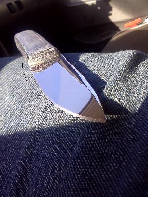

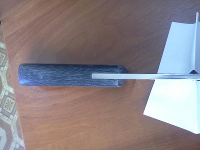

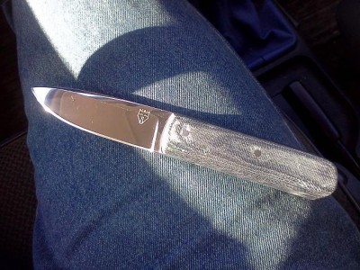

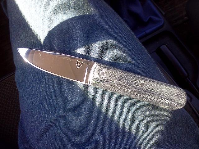

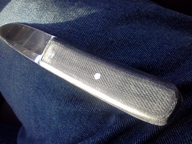

Собственно родился такой вот нож. Клинок был подарен на ганзе Н.Ежелевым. Долго я к нему боялся подступиться. Испортил паркетину венге пока окончательно не решил делать его в джинсе.
Форма самого клина диктовала простые решения для рукояти тоесть без особых так сказать перепадов и выпендрежей.
Спасибо Zuzamod-у за шпильку нержи.
Ну собственно ТТХ
Клин РВС 95х18 (блин не напутать бы)
Сведение под 1 мм. Заточен в бритву (Рез кстати огого случайно мимо руку провел рядом уже порезался)
Общая длина 19.5 см.
Лезвие 8.5 см. Обух 4 мм и медленно сходит 1мм к острию.
Рукоять выполнена из джинсов супруги.
Кстати потертости специально не выводил чтоб суровее и харизматичнее выглядел.
Ножны в разработке (ищу синюю краску для кожи).

В общем...мне не нра :( Красивый клинок и скучная рукоять :| Думаю надо бу переодеть.
 Заголовок сообщения: Re: Джинсовый РВС или "Городской бродяга"
СообщениеДобавлено: Пт сен 10, 2010 10:08
А переодевать не буду. Во первых этожмать ее скока работы а во вторых мне нравиться. Чем вызвана форма- да самим клином ну не вяжеться ни чего как то пробовал с пластелином моделировать это самое интересное.
Да и в жизни он чуть отличается. Хотел как раз так просто и сердито. Я же говорю "Бродяга"

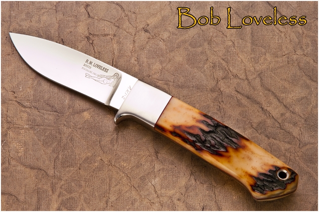

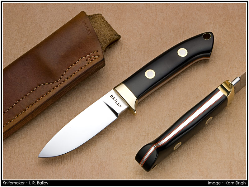

Дмитрий! Погляди на досуге на работы Боба Лавлеса (Bob Loveless) :wink:
loveless_aki_640.jpg [ 264.64 КБ | Просмотров: 10390 ]
BaileyLoveless.jpg [ 121.84 КБ | Просмотров: 10390 ]
СообщениеДобавлено: Пт сен 10, 2010 10:19
Не ,чёта не айс.Сам клинок -нормально,а вот эстетика рукояти слабенькая.Не катит.Спинку оставить на одном уровне с обушком,к тыльнику спустить на 5 мм.Ну и подпальцевую-однозначно.И только не 2 мелких клёпки (очень уж напоминает китайчатину).

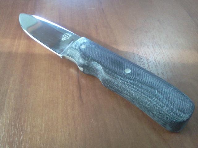

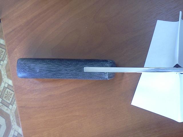

ДА но не стоит забыывать что это не фултанг
РЕЖ 4.JPG [ 37.39 КБ | Просмотров: 10383 ]

Ну Дим :D моя копирайтерская попытка тоже не фуллтанг, у Ловелесса и его подражателей очень много ножей с ненакладным монтажом 8). Пойми правильно - я не склоняю тебя к какому либо "образу и подобию", просто считаю что данный нож мог бы получится гораздо интереснее. Посмотри на примере Андрея (Train), некоторые ножи он переделывает по три раза, пока не добъется более-менее удовлетварительного результата. Если же тебя в этом ноже как мастера и владельца все устраивает - оставь и не обращай внимания на мои комменты :wink:
З.Ы Клиночек кстати не продается??? :lol:

СообщениеДобавлено: Пт сен 10, 2010 11:07
Согласен однако гарду ставить я не буду точно не тот клинок. Харизма РВС должна остаться!!!
А что касается подпальцевой выемки и слегка пузцо обработать очень может быть и сделаю.
Пока жду может кто и посоветует чего. А вот раскалывать ничего не буду ОДНОЗНАЧНО. Во первых не хочу. Во вторых больше джинсов нету. Да и обработка этого материала ой какая муторная. Шкурки перевел ого го. Все напильники засорились на мертво.
А клиночек не продается ЭКСКЛЮЗИВ.

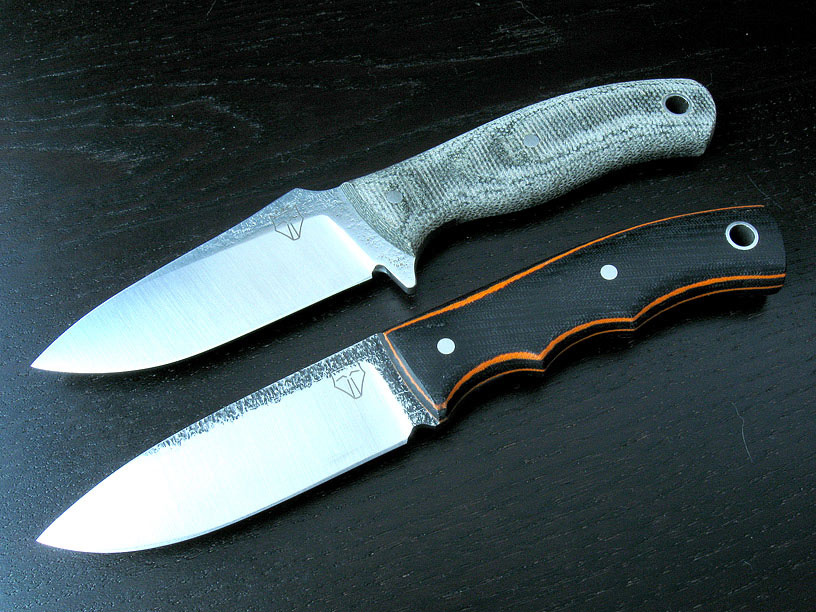

СообщениеДобавлено: Пт сен 10, 2010 18:33
Хозяин барин, факт непреложный, но я бы не стал лепить прямоугольный кусок микарты вместо рукояти. Будь у меня такой клинок я бы банально спёр у РВС ручку от Малыша Думаю не расстреляли бы за такую наглость. :roll:
Рукоять.jpg [ 136.42 КБ | Просмотров: 10323 ]
Нет, я Вас на кражу или плагиат не подбиваю! Так, мысли в слух. :mrgreen:

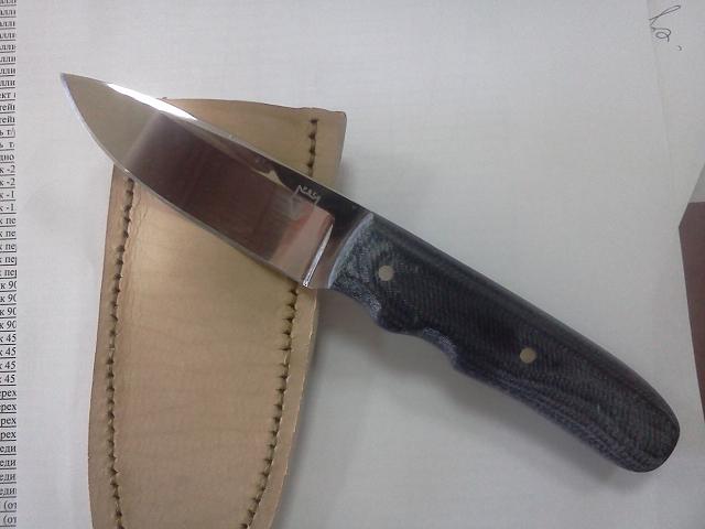

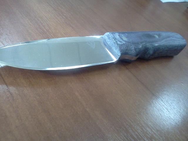

Собственно критику принял переработал да и выдал.
На ножны не пиняйте буду другие делать это так и тренировка и временный "домик".
Третий шпенек ставить не буду.
Режик 1.JPG [ 29.88 КБ | Просмотров: 10223 ]
Режик 2.JPG [ 40.3 КБ | Просмотров: 10223 ]
Режик 3.JPG [ 35.66 КБ | Просмотров: 10223 ]
 Заголовок сообщения: Re: Джинсовый РВС или "Городской бродяга" Работа над ошибкам
СообщениеДобавлено: Пн сен 13, 2010 12:33
Уже лучше....но всё равно надо вид сверху пофигуристей сделать, а то квадратишь не есть гут.
третий шпинёк может и не нужен, а дыдочку темляковую былобы хорошо.

Подпальцевые стоит повыше поднять, более плавно. И дырочку, желательно с трубкой, конечно нужно. Иначе вторая половина рукояти "бедно" выглядит.

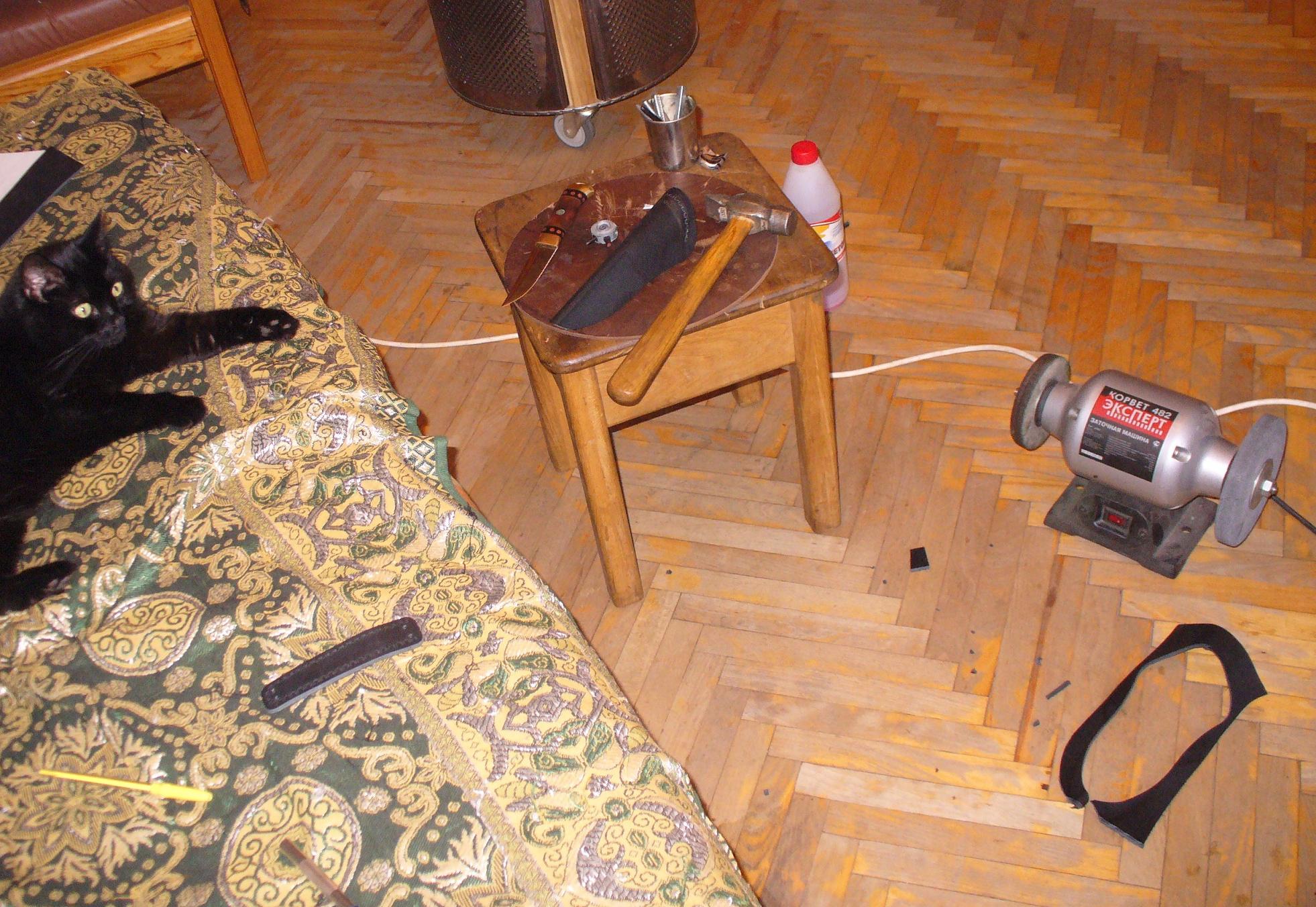

Domitro писал(а):
А мне стесняться нечего я не далаю ножей экстра класса (это тоже не под...б а комплимент). Это первая работа такого рода (с микартой). Так пусть народ скажет свое мнение в мастерской нормальный ребята есть подскажут что к чему. А потом фото все равное не передает того как на самом деле нож выглядит и самое главное как в руке лежит. Так что не стыдно ни разу.
А потом что касается качества ножа многое завит от инструмента. А когда на балконе с напильникои в скрюченом состоянии и в подьезде со шкурочкой. Еще когда материал очень плохо обрабатываемый...
:mrgreen: Да тут мастерские, только у ББ и ДД.......так,что не прокатит, про условия :wink:
СообщениеДобавлено: Пн сен 13, 2010 14:52
Domitro писал(а):
...А когда на балконе с напильникои в скрюченом состоянии и в подьезде со шкурочкой. Еще когда материал очень плохо обрабатываемый...
ещё и в ванной комнате

Лутшее стало ..тока имхо подпальцевые выямки попологее надоть :D а выступы поострее ...
а делать ножи охота пропала и зрение не важное. :(
Доктор! мы его теряем :shock: ..срочно инъекцию микартовки 50 кубиков :mrgreen: ...
Я это потом на досуге когда силами соберусь пошаркаю шкурочкой. По другому смотреться будет
