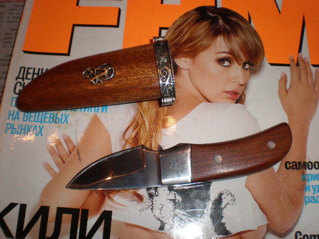

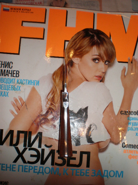

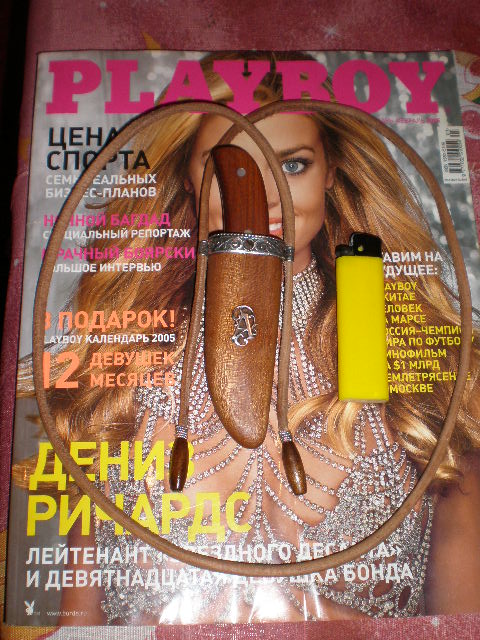

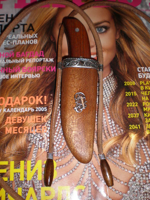

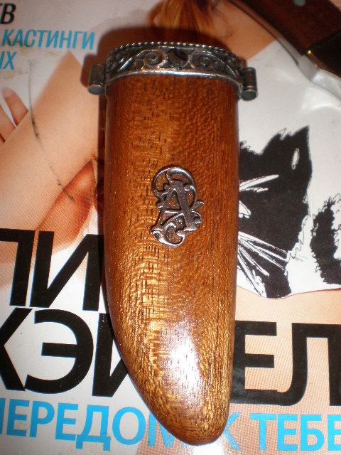

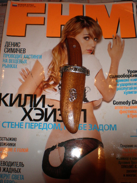

Очень уважаемый камрад на крайней найфовке дал мне клиночек и попросил сделать ножик в подарок дочери. Дизайн и материалы на мое усмотрение.
Вот что получилось. Клинок заказчика, сфоткать забыл, потом было поздно. Рукоять - очень тяжелая и маслянистая краснуха из паркетины, латунные шпильки, закрыты перламутром. Ножны махагони, серебро. Вензель куплен в ювелирке, крепится на трех припаянных шпильках и цианакрилате. Оконечники шнурка - можжевельник, серебро.Дерево пропитано маслом для полков, финиш - восково-канифольная мастика.
Имя ножика Анастасия.

Ооо, :shock: , Николаич! Отличная работа и подарок! Анастасия видимо имя дочери, такой нож уже смышлёной девчёнке возможно подарить.
 Заголовок сообщения: Re: Анастасия.
СообщениеДобавлено: Вс сен 12, 2010 19:53
Игорь , ножны получились более шикарные, чем нож . Так и просится повторить какой нибудь элемент ножен на рукояти . :? Про фон молчу , сильно отвлекает :oops: .
СообщениеДобавлено: Вс сен 12, 2010 19:54
Отличная работа! Ножны вообще улет!

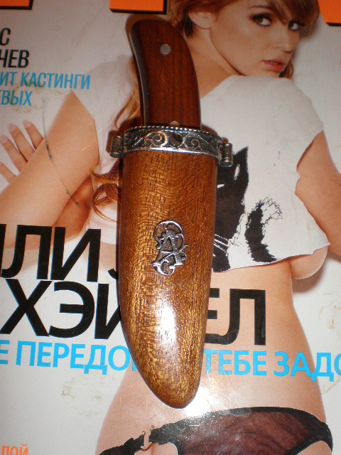

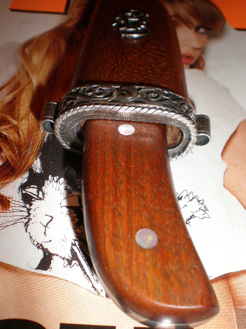

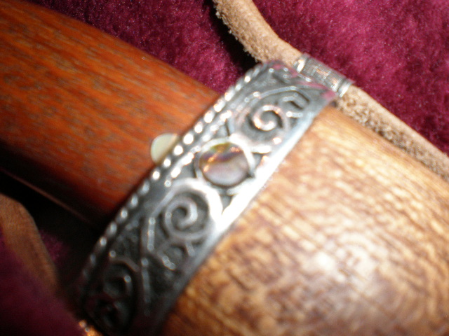

Аркадий, на фотке плохо получилось, попробую еще крупный план. Повторяющийся элемент - перламутровые пины и перламутровая вставка в оковке ножен
P9120184.JPG [ 133.25 КБ | Просмотров: 13189 ]
СообщениеДобавлено: Вс сен 12, 2010 20:07
Понял ! Формы замечательные , действительно для девушки !
Совершенно так..
Николаич, ножны мегасупер 8) и тд :D ......но вот рукоять :roll: недотягивает что ли....,как бы не стыкуется, если бы ножны были попроще, тогдаб вопросов не было. хотябы на больстерок орнамент нужон, как на ножнах. :wink:
СообщениеДобавлено: Вс сен 12, 2010 20:10
Я это и имел ввиду.А больше вензелька такого не было ?
СообщениеДобавлено: Вс сен 12, 2010 20:13
Клинок получен мной уже готовый, цельнокованный с больстерком. На таком маленьком фултанге особо не разгуляешься. Наносить орнамент на кованину я не рискнул. А потом, это женский шейничек, ножик в ножнах постоянно, на виду практически одни ножны, как кулон.

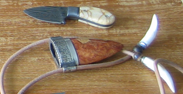

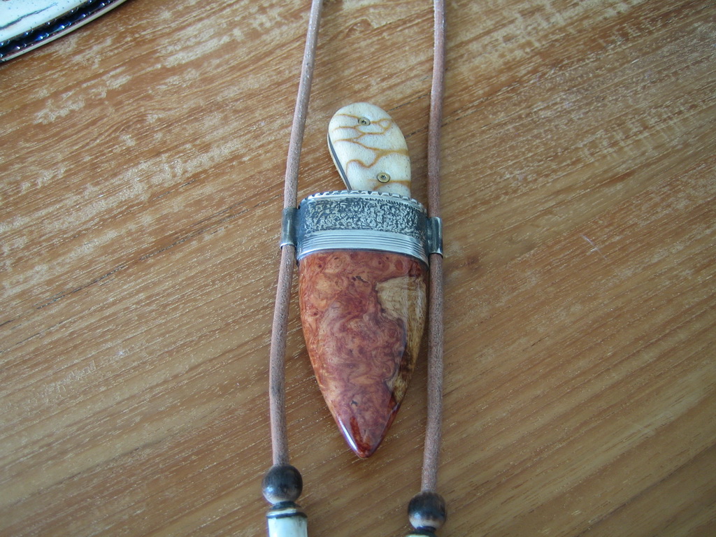

Кстати, идею я слямзил у бельгийского мастера Christophe Verstappen viewtopic.php?f=1&t=8200&start=150
Knife Life • Просмотр темы - Миниатюрные ножи
pbIMG_2027r.jpg [ 335.4 КБ | Просмотров: 13164 ]
teaserPROJECTIMG_1987.jpg [ 84.85 КБ | Просмотров: 13164 ]
Прошу сапогами не пинать :mrgreen:

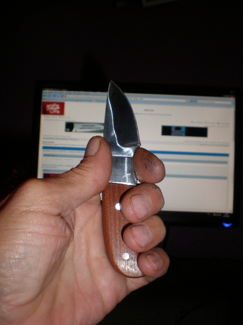

Игорь, отлично получилось. Но подумалось: а не крупноват клинок для девушки? Что-то я пропорции ножа не могу уловить...нужны еще дополнительные фотки в руке

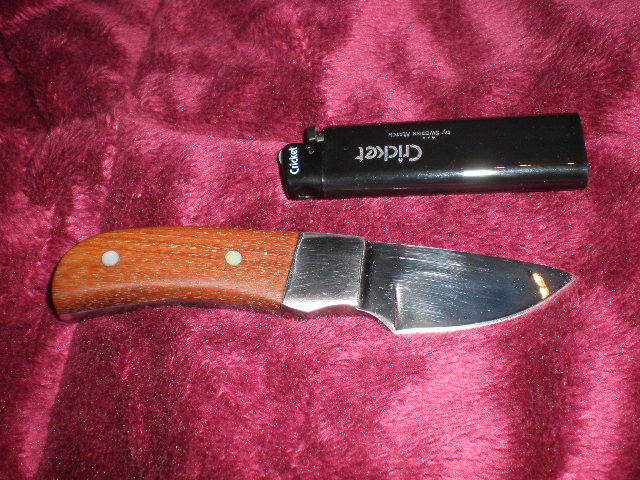

Женская рука сейчас дремлет, а в моей какие пропоции? :)

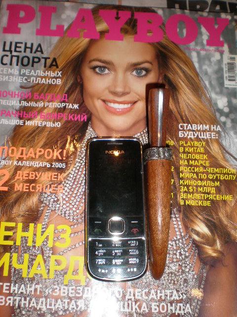

P9120186.JPG [ 120.24 КБ | Просмотров: 13153 ]
Вот масштабное фото
P9120185.JPG [ 122.49 КБ | Просмотров: 13153 ]
СообщениеДобавлено: Вс сен 12, 2010 21:29
АААА, вон чё!!! Теперь понятно. Дамский малыш получился, факт!
