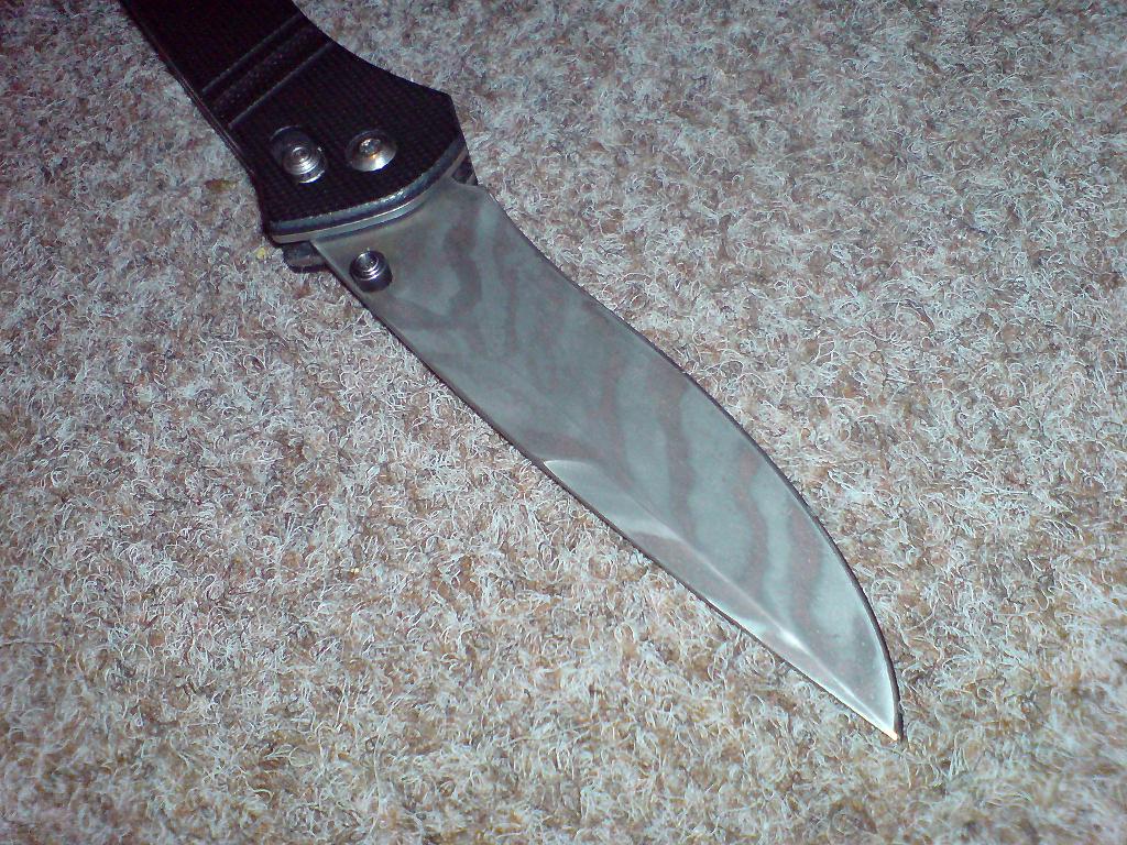

Здравствуйте,уважаемые!
Приобрел недавно 710BM D2,бу, покрытие вроде-бы действительно стойкое,
но мои личные тараканы в голове настойчиво убеждали его снять,мотивируя это
тем,что такое покрытие в домашних условиях не получишь,если клинок поцарапать-
внешний вид будет испорчен.Покрытие снял.Протравил хлорным железом-вроде все гут.
Но при открываний-закрывании много раз то место,где трет большой палец о клинок
начало потихоньку "выцветать",т.е. чуть подтерлось и стало заметно светлее.Не гут.
Решил сделать как-бы камуфляж,нарисовал дремелем(высветлил немного войлочной
насадкой с алмазной пастой) различные полоски.Вроде гут.Черт меня дернул
построгать гвоздь,решил посмотреть-выкрошится или замнется РК.Посмотрел.
Чуть заминается и выкрашивается.При строгании задел гвоздем поверхность клинка-естественно,поцарапал.
Т.к. возиться с полным погружением в раствор не хотелось,решил протравить ватной палочкой,
смоченной в хлорном железе,дорисовав хаотично полосочки.Как оказалось,в этом растворе
до меня травили медь,полосочки получились медные.Мне нравится.Только в химии не силен,почему при
полном погружении медь не проступила,а при нанесении сверху-проступила точно не
знаю.Просветите,кто соображает,буду благодарен.За фото извиняйте-мобильник.

вот не знаю как это у вас получилось, (и не знаю как это у меня получилось 1 раз). Но надо попробовать и разобраться в этом. У меня так же получилось, только капля из банки ХЖ упала на клин.

кстати,на протравленной 8cr13mov такой-же результат

Хорошо получилось.
Может медь не ложится на нетравленную сталь,а на травленную ложится.
В любом случае эфект интересный.

с удивлением обнаруживаю,что медный слой куда-то исчезает,хотя пока ничего ножом не делал,что за хрень

Диффундирует? :)

Окисляется на воздухе, чернеет и осыпается. :wink:

может,и осыпается,хотя, скорее остаточные процессы идут,короче,меди на клинке не осталось почти совсем,обычное черно-серое травление,че-то грустно,да и d2 мне кажется мягковатой,нужно-бы ее в жидкий азот покунать,может,получшеет,только азота жидкого нет....
