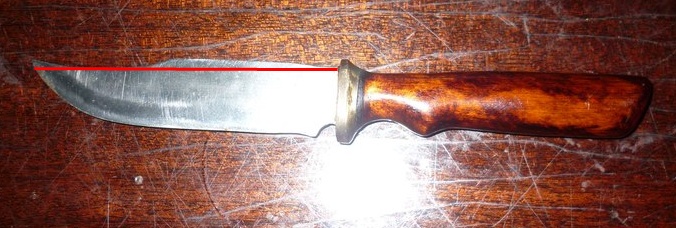

Режущая кромка-условно ровная. Щучка и обух - неровные, но это легко поправимо даже сейчас. Рукоять выглядит тонкой. Пусть бы тонкая, но достаточно большая по ширине. Ну, и завалена вверх относительно оси обуха...

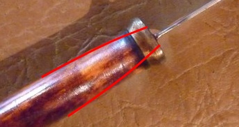

на моё ИМХО для такой рукояти и такого клинка больстер широковат

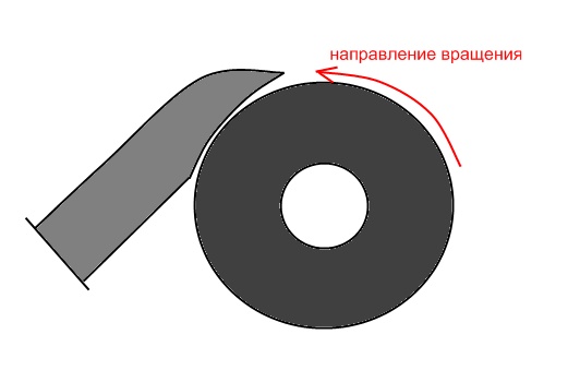

При выборке "щучки" на наждаке нож лучше располагать как на картинке. Точно так поправляется обух (в крайнем случае, аккуратно на боковой повехности камня)

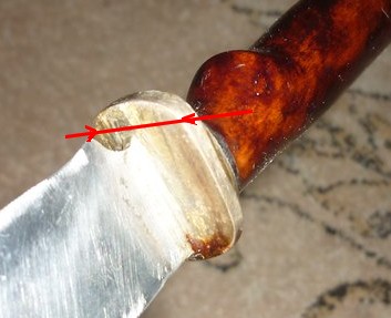

И вообще обрезал бы щучку нафиг, для гармонии с тонкой ручкой. И напильником аккуратно уменьшил бы больстер хотя бы со стороны РК

Вы направление вращение круга в другую сторону указали при вытачивании "Щучки".Клин в пузо это не комильфо при таком положении заготовки получить.Вы щас научите)))ТБ превыше всего!!!НИКОГДА нельзя направлять острые углы навстречу вращению.

Спасибо всем за советы!В следующий раз учту обязательно!А про направление круга Билли Бонс +1!
