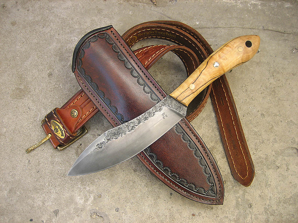

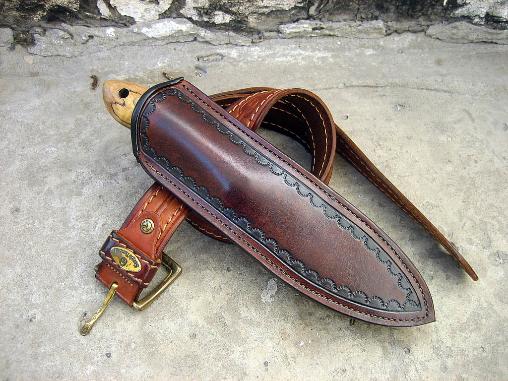

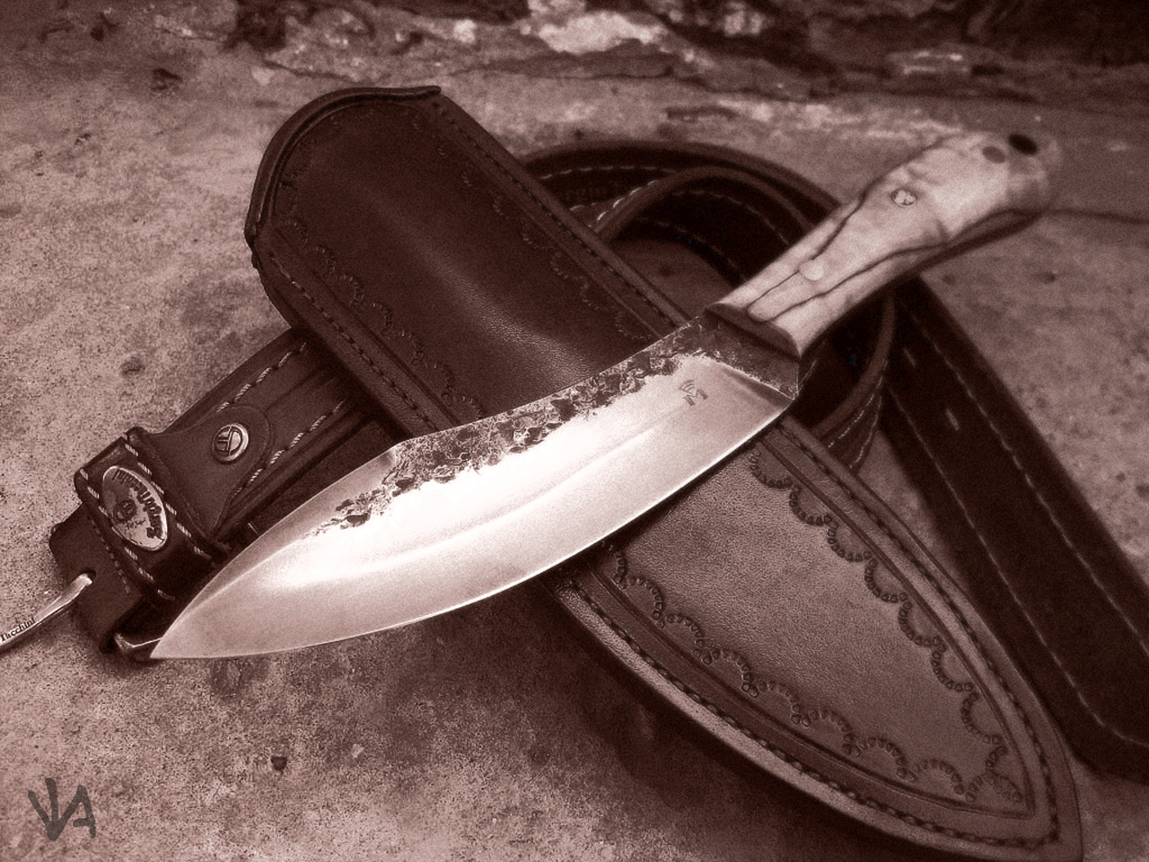

Доброго дня всем!
Закончил ножны для ножа работы глубокоуважаемого Толи МухАНа.
Делал с огромным удовольствием,нож очень интересный и самобытный.

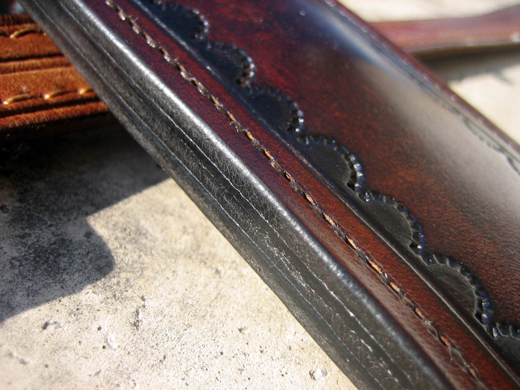

Кожа,тиснение,окраска.Первый раз делал такое тиснение,очень понравилось,при элементарной технологии результат очень хорошо выглядит...Буду пробовать еще варианты штампов.
Зарекся делать такую мелкую строчку,сломал 8 игл, пока сшил,хотя шаг на разметочном колесике 4мм,
по моим ощущениям и 6мм было бы достаточно.
Понравилось как выглядит в конечном итоге оформление устья,хотя такая технология накладывает определенные ограничения на форму контура.Косяки есть,но в целом я доволен.
Андрюха,An-78,танцуй! (ремень в комплект не входит!)
Изображение 016.jpg [ 252.66 КБ | Просмотров: 12490 ]
Изображение 017.jpg [ 182.44 КБ | Просмотров: 12490 ]
Изображение 019.jpg [ 156.58 КБ | Просмотров: 12490 ]
Изображение 021.jpg [ 160.67 КБ | Просмотров: 12490 ]
Изображение 025.jpg [ 265.59 КБ | Просмотров: 12490 ]
обои.jpg [ 524.55 КБ | Просмотров: 12489 ]

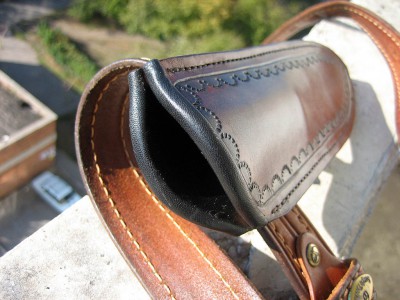

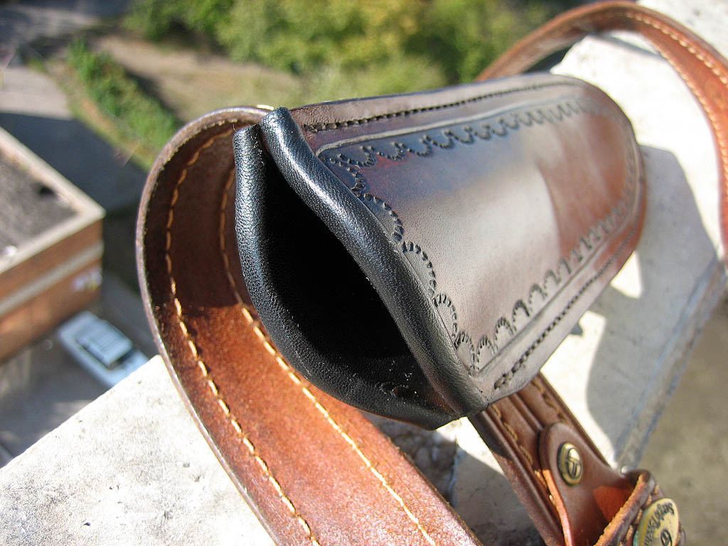

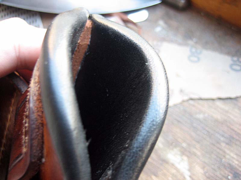

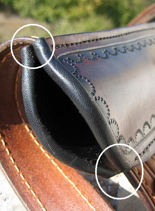

Андрей, всё понравилось.....вот тока с устьем по моему перемудрил, по мне так радиус надо было пониже опустить, а то больно калдово смотрицца. В остальном BEST :D
Изображение 021.jpg [ 87.99 КБ | Просмотров: 12482 ]

Саш там вообще не надо было радиусы делать,уголочки оставить.
Тонкая кожа подкладки после пришивания изнанкой вверх,выворачивается на лицо и дает складки внутри.
на будущее учту.

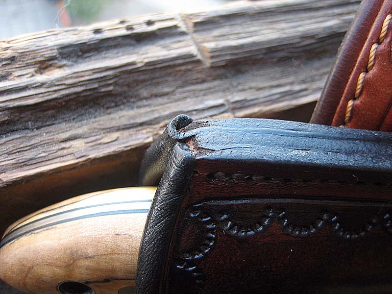

надо было тагда по кругу одним куском прошивать и стык внахлёст, на стороне подвеса....выгляделоб закончинным краем устье.
Вид с боку у устья, торца ножен покажешь?

одним куском не получится,устье обшивается до того как половины сшиваются вместе,поэтому внутри шва не видно.

Ага, увидел.....да тут голову поломать надо как лучше сделать :roll: Почему и сказал, что еслибы радиус был на пару - тройку сантимов ниже, этого всего не видно былобы.

И нож и ножны понравились..Ножны, при кажущейся простоте выглядят оч.добротно и эстетически выдержанно.

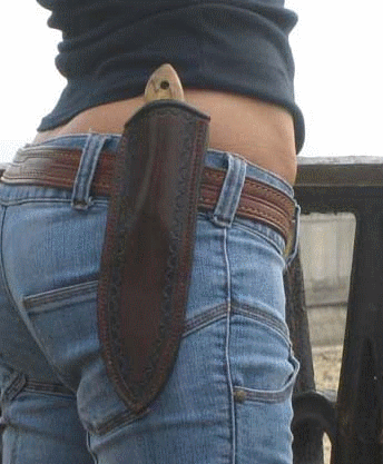

Маленький довесок :mrgreen:
Ножны2.gif [ 167.58 КБ | Просмотров: 12380 ]

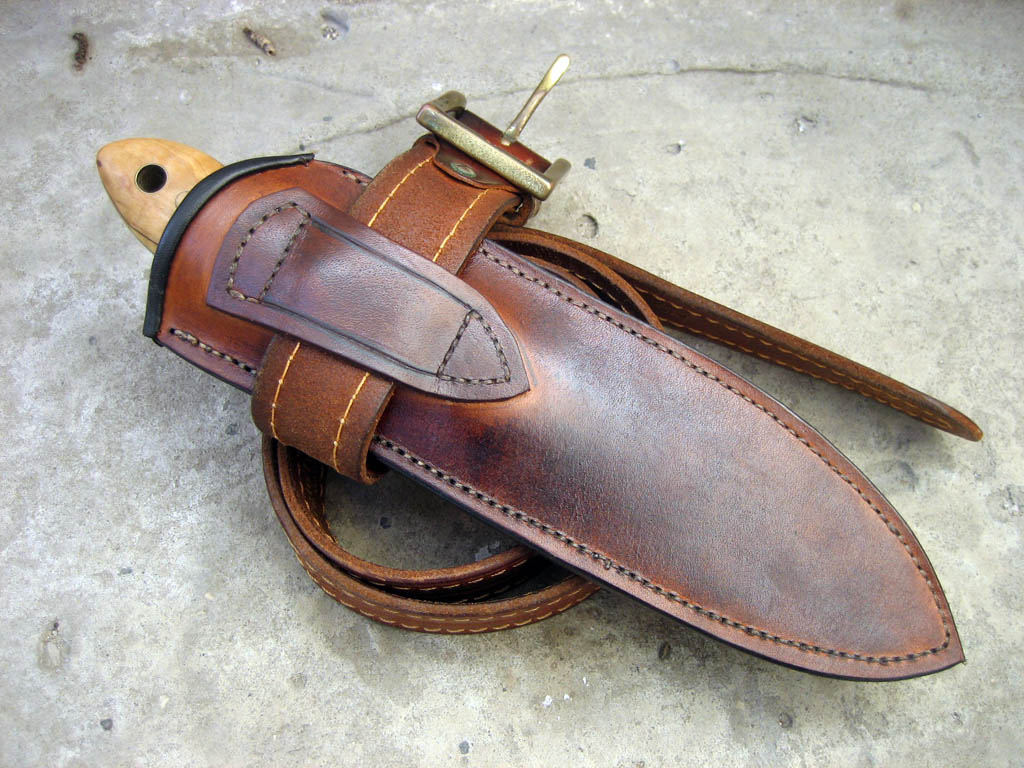

Изображение 049 копия.jpg [ 129.15 КБ | Просмотров: 12341 ]
Изображение 059 копия.jpg [ 263.17 КБ | Просмотров: 12341 ]
Изображение 109 копия.jpg [ 218.66 КБ | Просмотров: 12341 ]
Изображение 04232.jpg [ 171.97 КБ | Просмотров: 12334 ]
