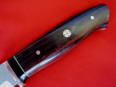

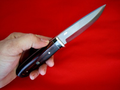

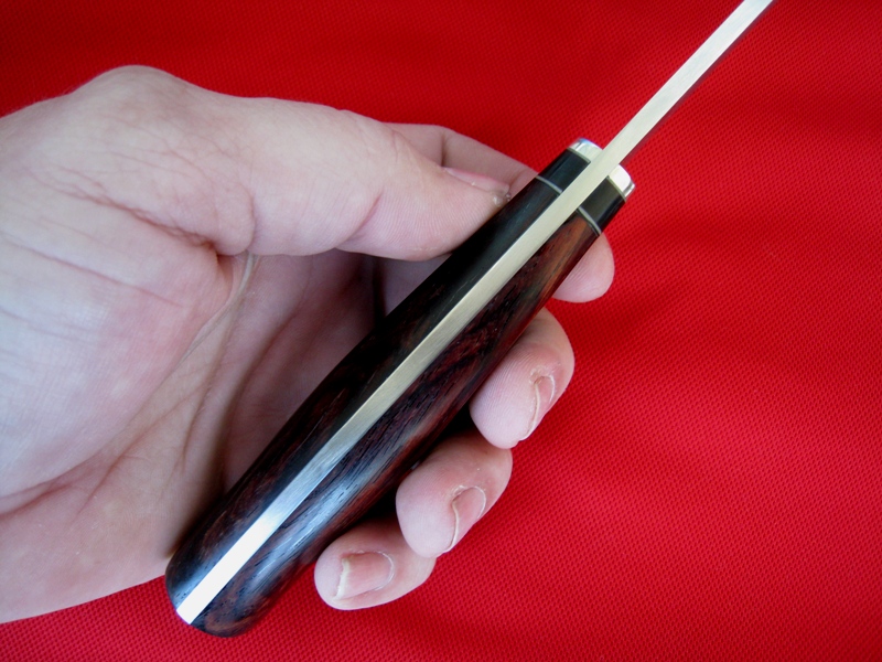

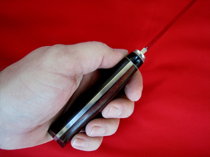

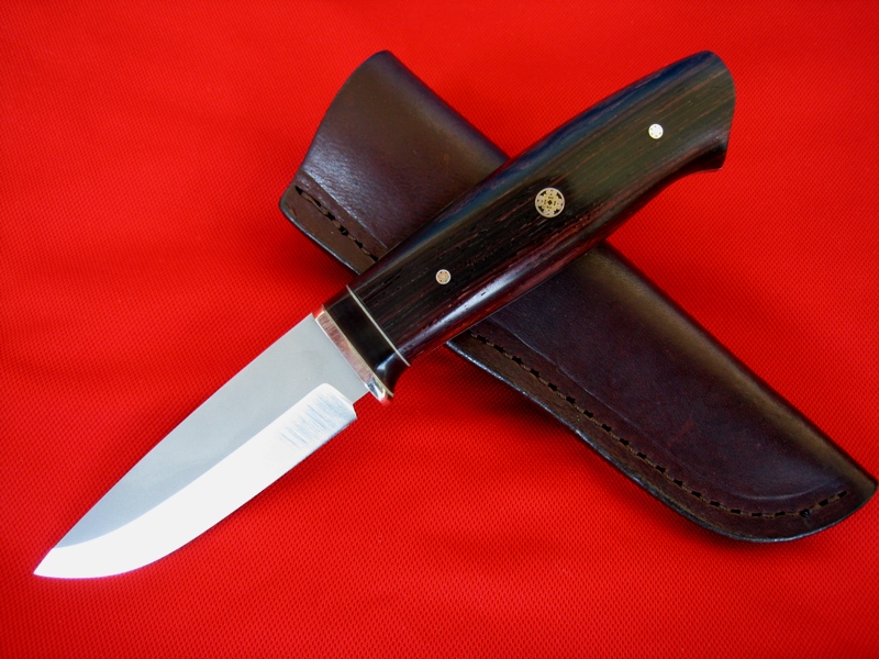

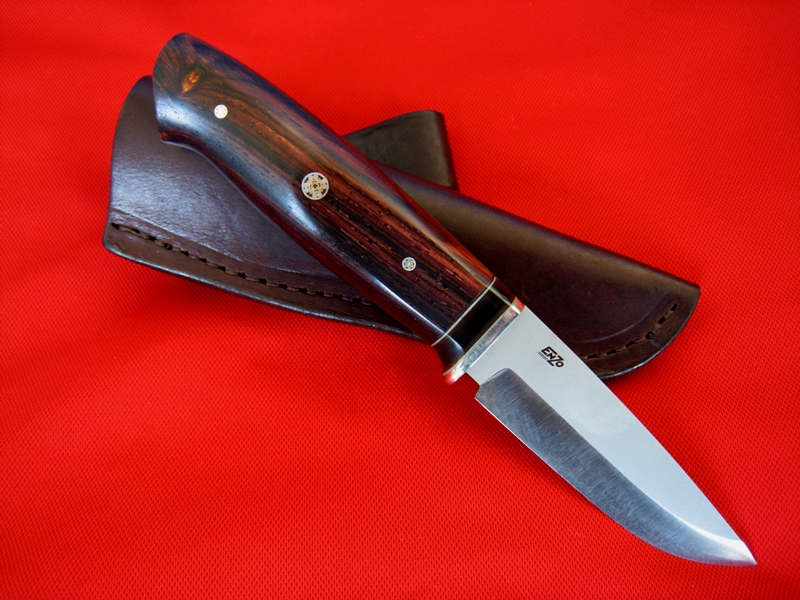

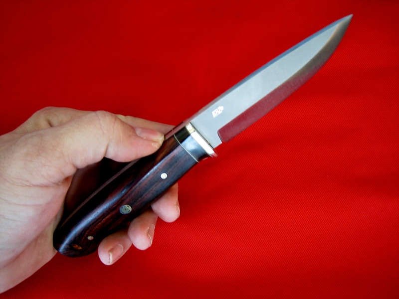

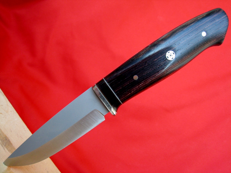

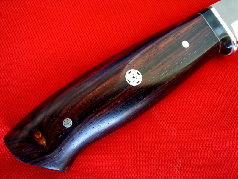

Ножей у меня много, а что с собой в оперу или на балет - чтоб на костюме на пояс повесить, вопрос... :mrgreen:
Продолжая выяснять свои отношение с Энзо Траппером (из Д2) нарядил я очередной клинок вот в такую одежку - будет теперь чем свет на балах да банкетах удивлять. :mrgreen: :mrgreen: Шутка.
Клинок Энзо оттюнинхованый мною. Еще использовал никельзильбер, рог буйвола обрезок, кокоболо (классная деревяха! супер как нравится), мозаичные пины покупные и фибру. Клинок 95 х 36 х 3.5 вроде как, спуски прямые прямо в ноль. Нож целиком 210 мм. Подпальцевый упор менее 5 мм.
Фотки вот:
CocoBolo1.JPG [ 243.26 КБ | Просмотров: 10295 ]
CocoBolo2.JPG [ 236.28 КБ | Просмотров: 10295 ]
CocoBolo4.JPG [ 186.75 КБ | Просмотров: 10295 ]
CocoBolo5.JPG [ 202.65 КБ | Просмотров: 10295 ]
CocoBolo6.JPG [ 227.06 КБ | Просмотров: 10295 ]
CocoBolo7.JPG [ 271.29 КБ | Просмотров: 10295 ]
CocoBolo8.JPG [ 272.95 КБ | Просмотров: 10295 ]
CocoBolo91.JPG [ 160.67 КБ | Просмотров: 10295 ]

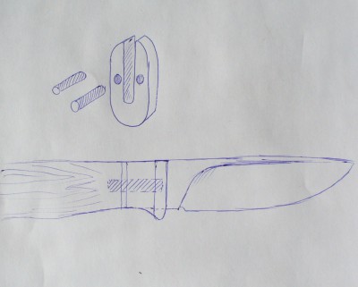

а как Вы больстер/гарду закрепили? нож же фуллтанг, а гарда торчит спереди сама...непонятно
 Заголовок сообщения: Re: Энзо в праздничной одежке.
СообщениеДобавлено: Чт сен 30, 2010 14:35
Попробую угадать.. :mrgreen:
P1060375.JPG [ 247.13 КБ | Просмотров: 10264 ]

Blog, alex-wolff С больстером в чем-то похоже на то, как изобразил Александр. Только без штифтов. :wink: В хвостовике, со стороны РК вырезается паз глубиной порядка 5-7 мм. В него внатяг входят больстер и роговая вставка. U-образный больстер я припаиваю к клинку на всю ширину клинка с обеих сторон. Дальше в паз загоняется с эпоксидкой и фиброй костяная прокладка той же формы. Ну а потом - по стандартной схеме подгонка, и монтаж на штифты боковых накладок. Паз хорошо фиксирует детали и позволяет без проблем подгонять и больстер и рог. Мне понравился такой способ. Даже насухо, без пайки и без клея, когда подгоняю, приходится быть осторожным при разборке - заходит плотно, выталкивается из паза тяжело, так что легко можно поранить пальцы о края клинка (слава богу, что не со стороны РК!)

понятно, спасибо
