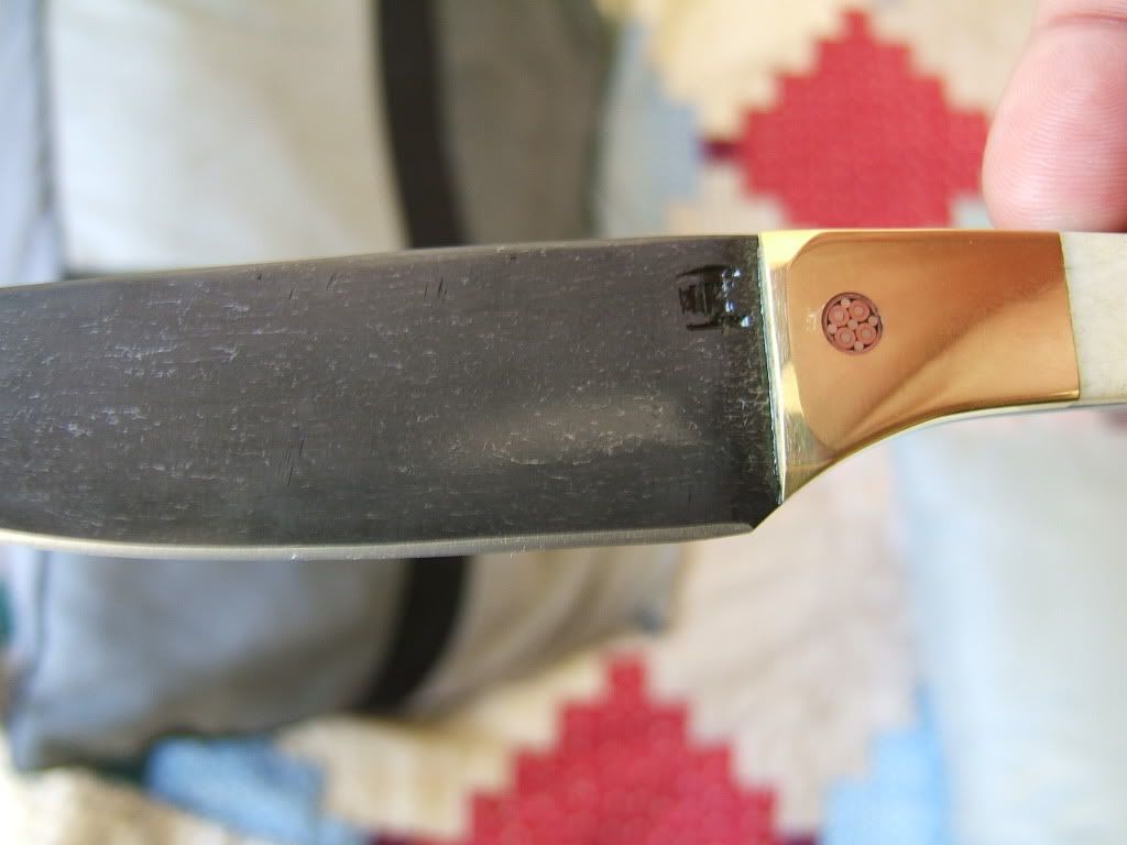

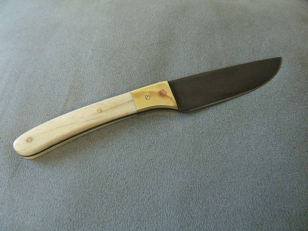

Название произошло от материала рукояти-коровья кость))В интернете происхождение завуалировано и называется White bone (Белая кость).Когда получил накладки-полумал пластик настолько белым был цвет и однородны с виду.Когда при обработке появился запах палёной кости-сомнения исчезли,а когда при пропитке проявились трещинки и цвет-даже как-то понравилось))
Больше брать не буду-много слоистых участков.Замучался проклеивать.

Олег, кажется мне, что ты начинаешь находить свое лицо. :)
Понравилась.

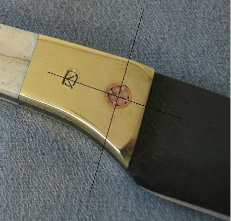

Нож понравился. :D ...всё также не понимаю относительно чего расположена геометрия пина, пины традиционно косо....привязки линии нет :(
"КО" не в тему, на лице больстера, можно было и подумать куда нибудь в другое место,например выбить на тойже латуни кружёчек и его врезать в кость :wink: .... сейчас прям как инвентарь гос.учреждения пронумерован :? :mrgreen:
Не совсем понял......Посредине ширины хвостовика,сдвинуто ближе к лезвию т.к. основная нагрузка на "распор" накладок именно там.Это ведь не только декоративный пин,но и скрепляющая деталь.Его лучше ставить не там где красивее,а там где он более нужен.

очень красивый и какой то летний нож. даже не знаю почему.
Олег, может я косноязычно высказался, вот смотри, у пина есть узор, который подрузомевает в конкретном случае вертикаль и диогональ мозаики, так чего не расположить мазаику относительно верхний линии ножа? так и хочется повернуть пин на несколько градусоф.вот так понятней наверно..см.фото.

Выглядит очень удобным.
Понравился.

Все хорошо а вот форма в целом не проняла как то.

С ориентацией мозаичных пинов у меня была беда, забывал вечно в решающий момент - пока однажды не скзал "стоп" и не высверлил только что вставленный криво пин. С тех пор пока ни разу не забыл. :wink:
А ножик прикольный. Оригинальный - мне понравился.
Кость натуральный и труднопредсказуемый материал. То трещинки окажутся близко к краю, то какой-то тонкий пористый слой наружу вылезет невесть откуда - ну так в этом весь шарм. :wink:
