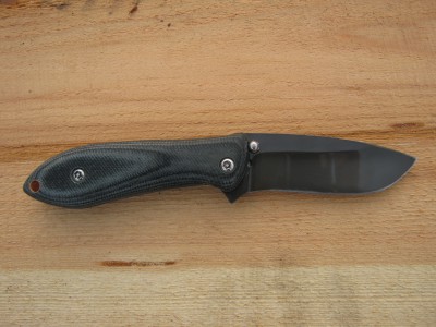

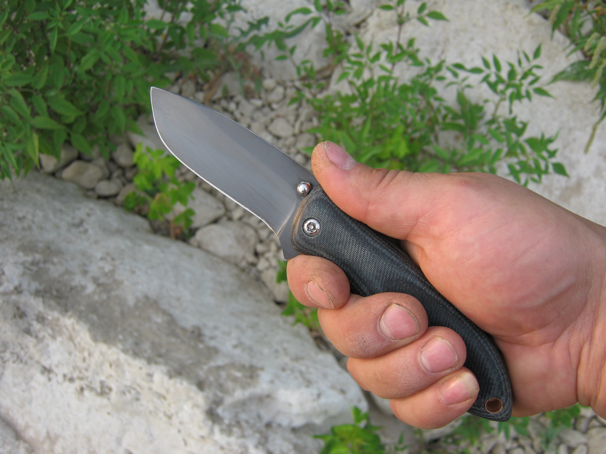

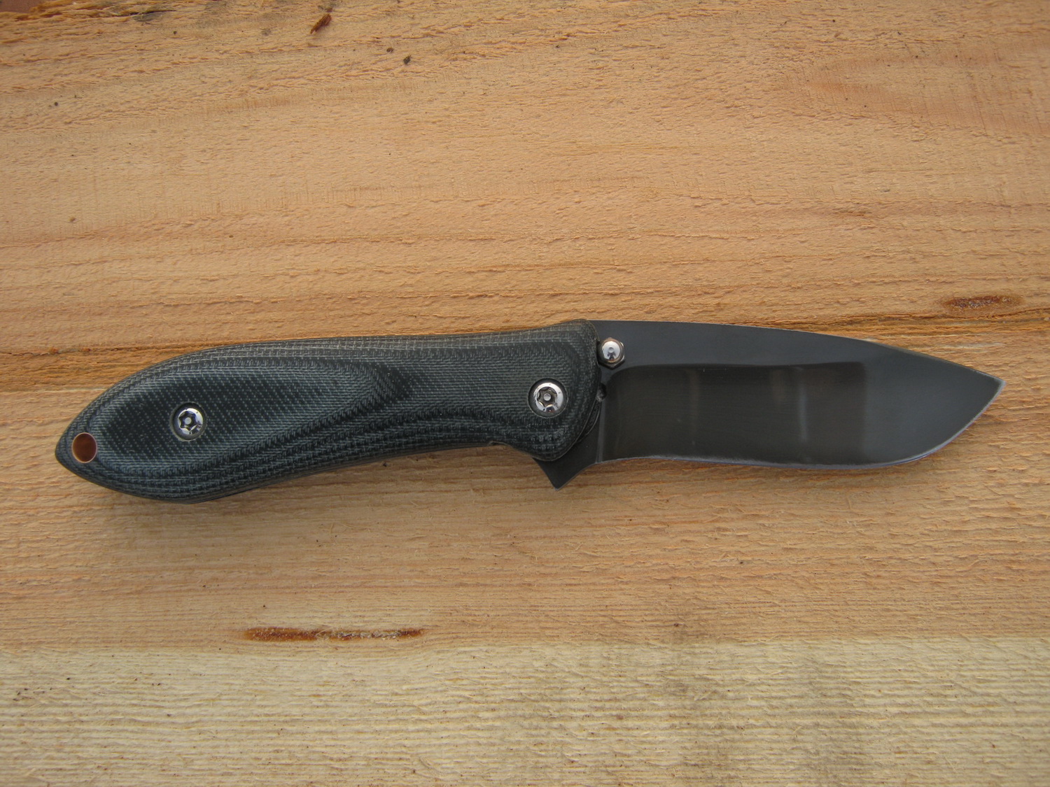

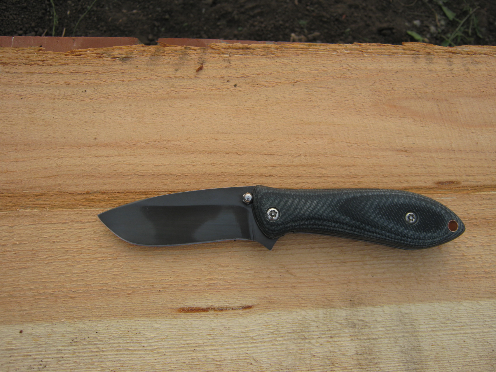

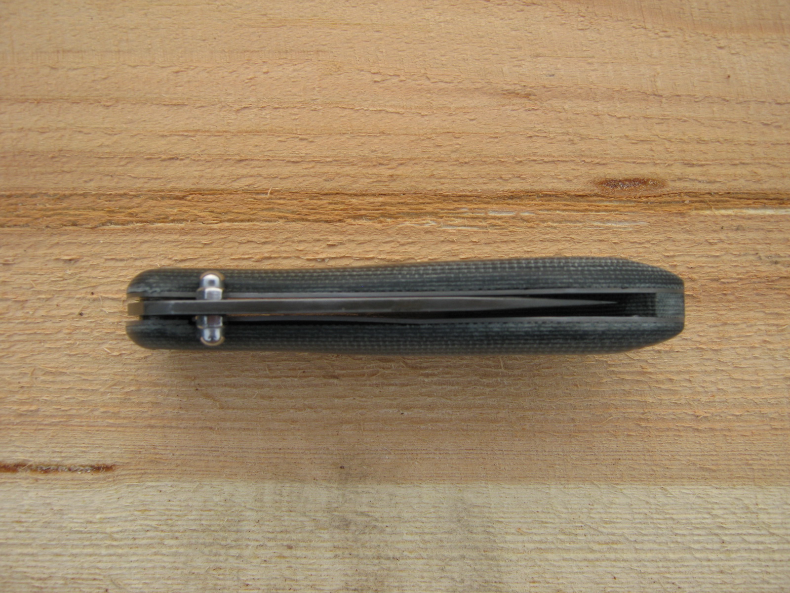

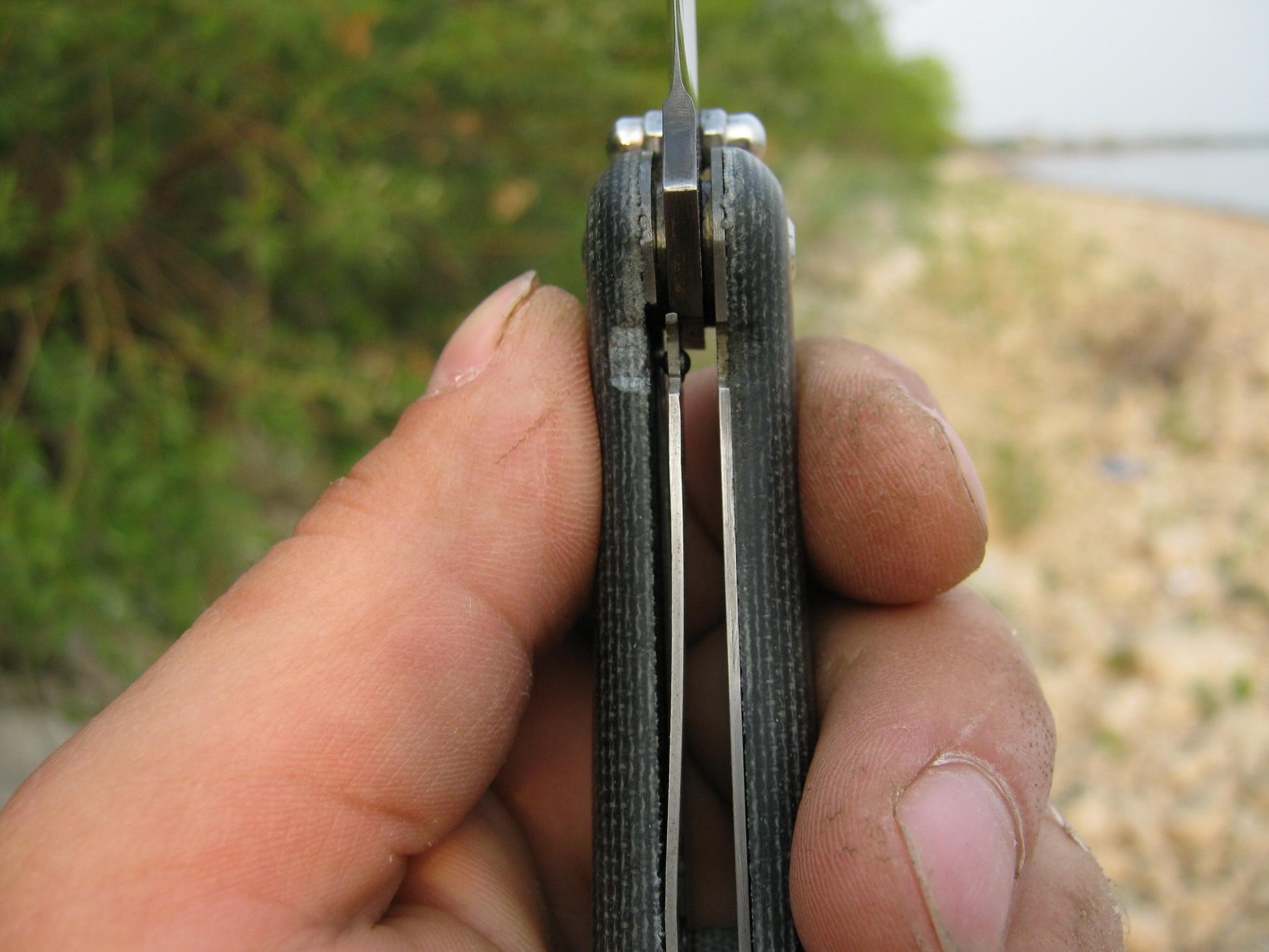

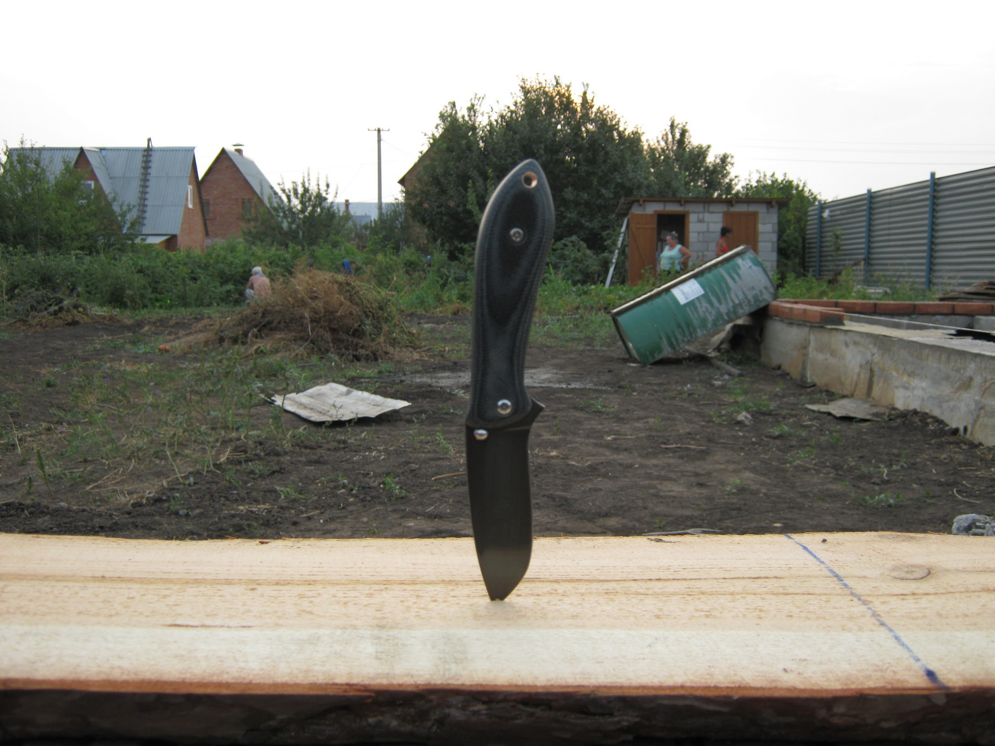

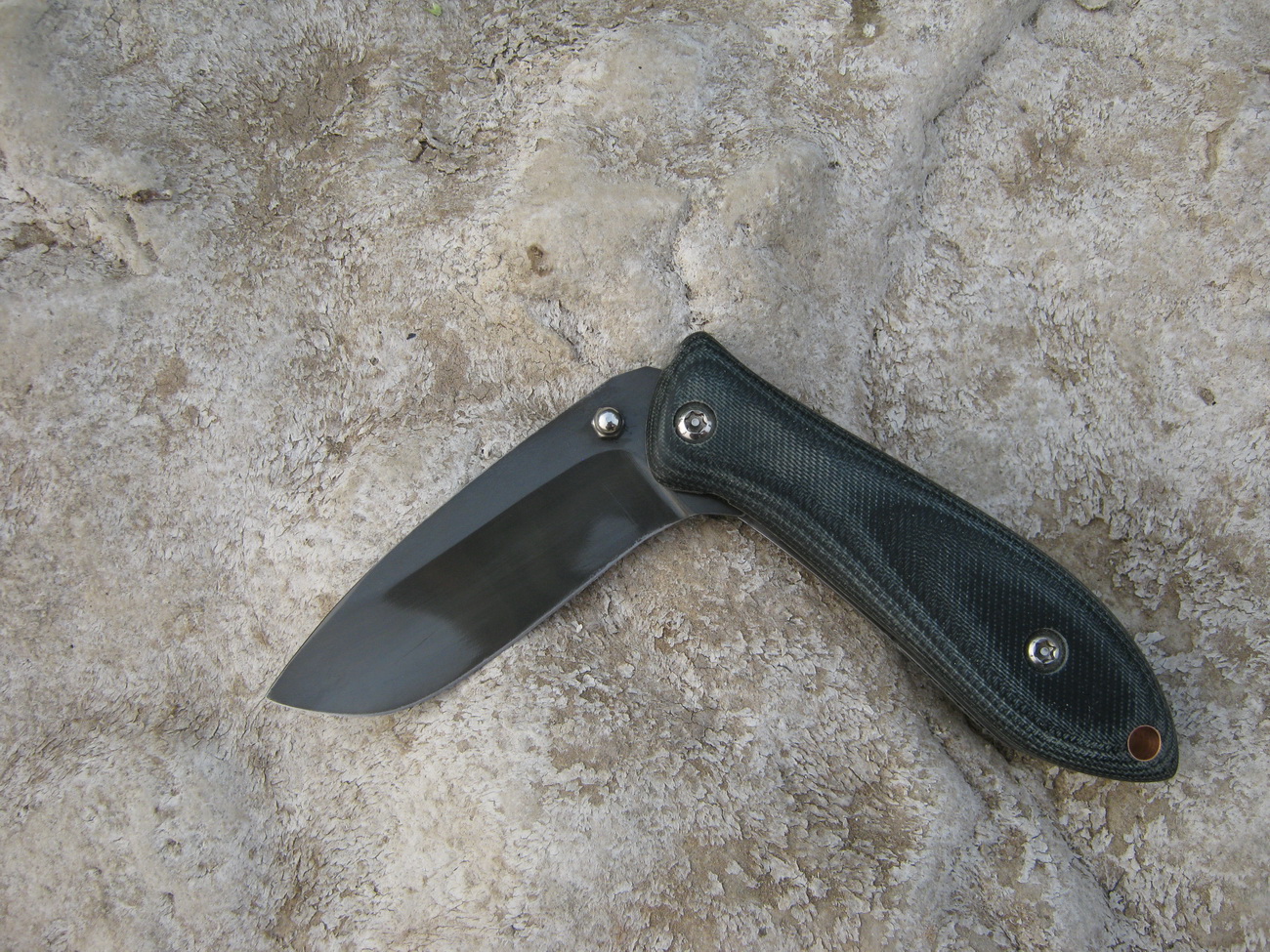

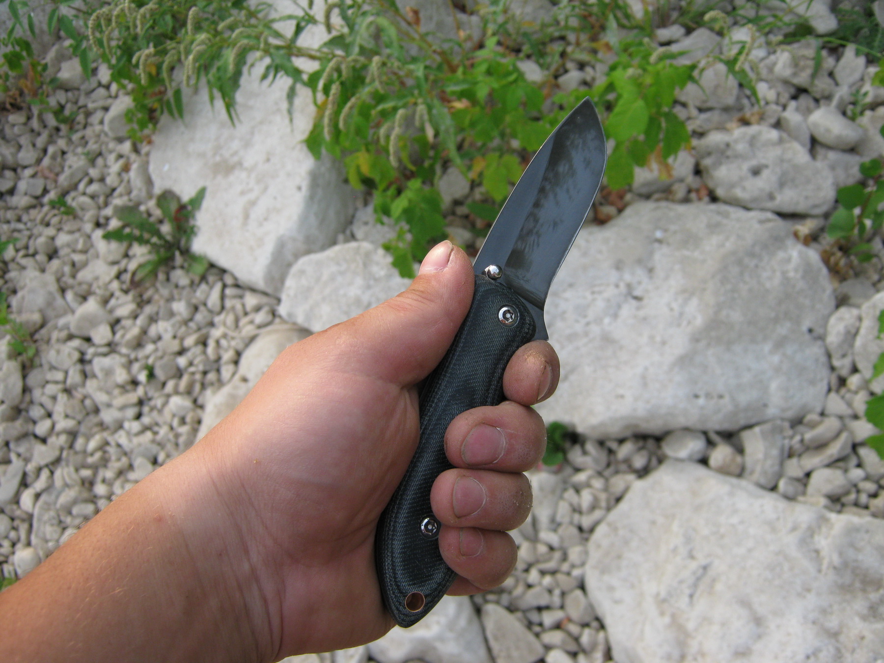

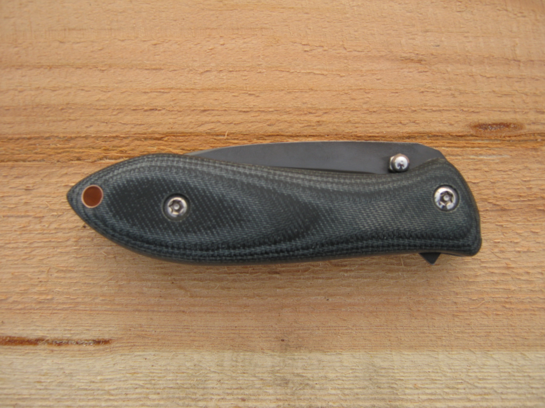

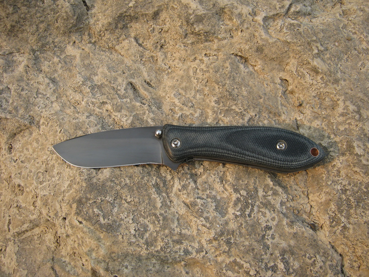

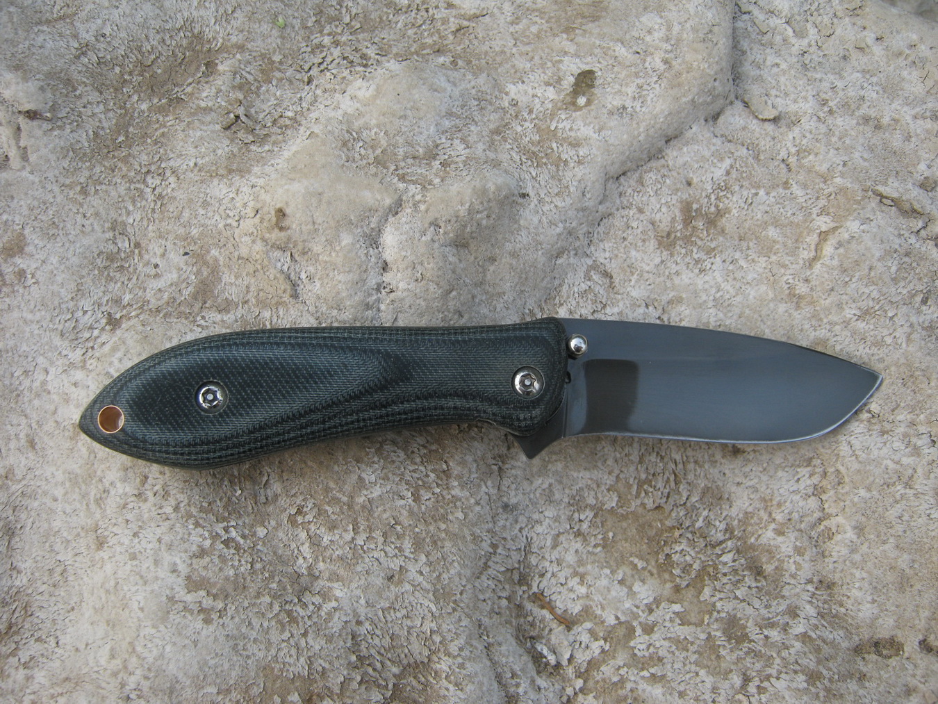

Всем здравствуйте!!! Вот Складень замутил.
Сталь шх15 клин 80х27х2,4 спуски вогнутые, подвод 0,2.Травил в "коле". Плашки тоже протравил, чтобы не блестели.
Плашки из какой то пружинной стали,накладки из микарты (спасибо Андрею ака Vekt1or ).
Рукоять длина 112 толщина макс.19,5
Лайнер с шариком, шайбы латунь. Ход легкий.Открывается с флиппера.

Круто! Интересный ножик. Форма клинка необычная - понравилась. :)

Ай, молодца!!! Класный ножик, и, чувствую, удобный.
Пингвин
 Заголовок сообщения: Re: Складень №4
СообщениеДобавлено: Ср авг 11, 2010 6:07
Да. Ножик удобный получился. Самому нравится. :)

Как-то совсем высокопарно.....хотя ножик нормальный.Просто нормальный ножик.О трудностях складнеделания знаю.Респект и уважуха)
Форма клинка в принципе не очень оригинальна.Похожее делал Даррел Ральф:
Резюме:Так что до небес-так нет,а что складень-очень хорошо))

Нож стильный, респект мастеру!
Мне форма клинка напомнила некоторые модели от Кершо... Или просто показалось?

Ну что-то истинно оригинальное сейчас придумать сложно - да и надо ли! А то, что форма клинка и рукояти не стандартный примитив, с чего многие стартуют - это факт. Мне клинок чем-то CRKT М1 напомнил. Для Керша - этого, как его, рикерва не хватает... :D

Но хотелось бы еще фото со стороны обуха в открытом состоянии, (и чтобы рукоять или часть ее вошли)

Всем спасибо за хорошие отзывы. Фотку со стороны обуха завтра при дневном свете сделаю и выложу.
