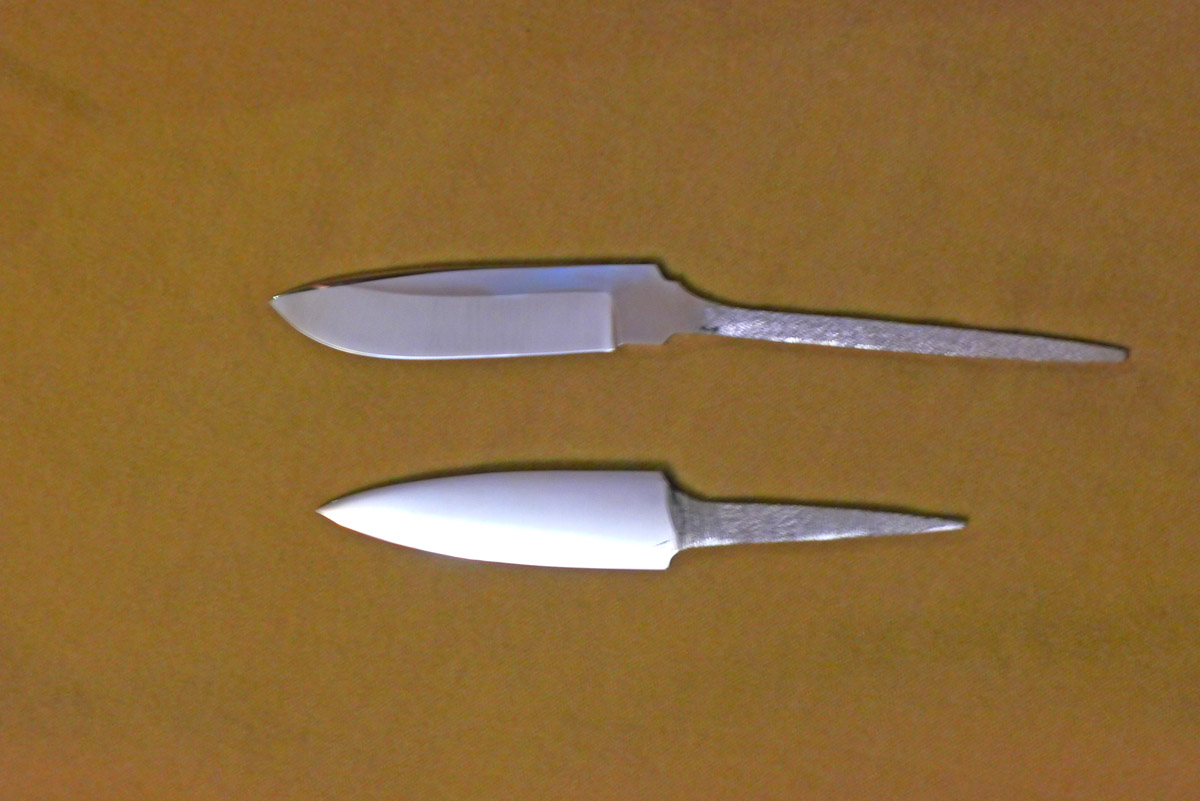

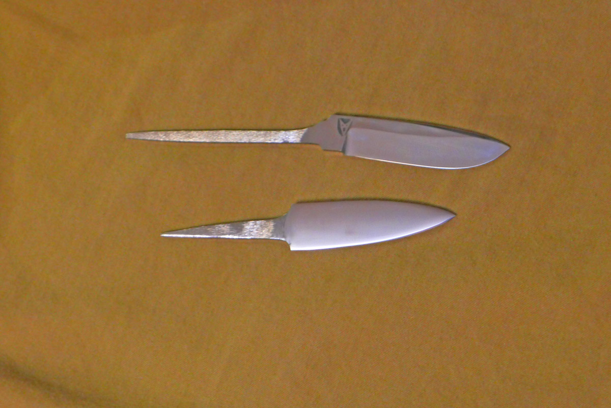

После долгих мучений, и привыкания к новой шайтан-машине, вымучил таки свои поковки, отслесарил их на гриндере, уже после закалки.
Что сказать? :roll:
Переучиваться, всегда сложнее чем учиться, это я вынес из того, что после точила и горизонтальной ленточной шлифовалки, перейти на вертикальный станок, не так то просто.
изначальные размеры клинков, по мере слесарки, уплыли почти в треть по сумме трёх измерений......
не лукавя, скажу, клинки, эти я мучил дня четыре....потеряв изрядное колличество нервов.
Доделал, скажу честно уже изрядно разозлившись на свою криворукость.
После всплеска негатива, дело пошло....вобщем вот что получилось, пойду их травить.
результатом доволен, размерами нет.....должны были быть клиночки поболее.
верхний-спуски прямые, на 3/4, нижний пробовал выпуклую линзу, руками без приспособ, тоже ничего так получилось.

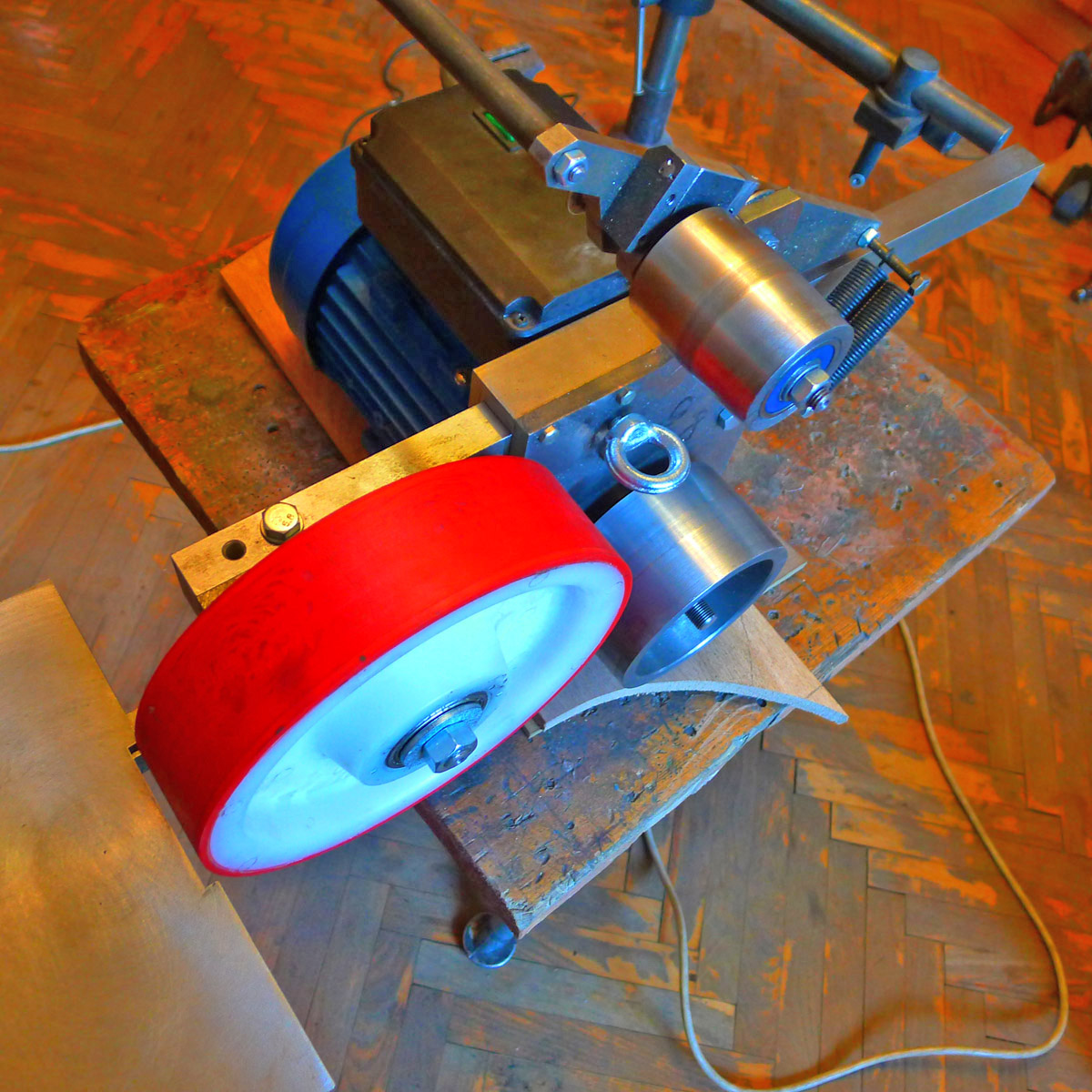

Саш, а гриндер у тебя какой?
Г10 от Чапая с ганзы.
P1050081.JPG [ 378.81 КБ | Просмотров: 15214 ]
Может сырые заготовки слесарить, а не термиченые?
так перед закалкой и слесарю, отожжённые поковки, а вот после закалки с финишем проблемно, не чувствую пока свой гриндер. :? надо попривыкнуть наверно. :roll:
Может пластины слесарить, а не поковки?
Это не спортивно. :)

интересно как будет выглядеть нож с выпуклым клинком...
 Заголовок сообщения: Re: свои клинки, первые грабли при работе на гриндере.
СообщениеДобавлено: Вт ноя 27, 2012 22:52
:) сам пока не знаю, может типа скинду забабахать? :roll:

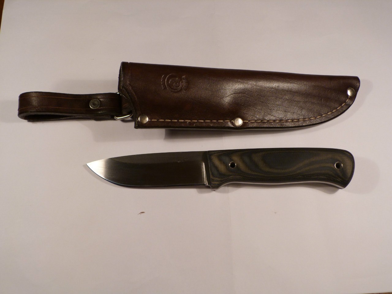

Заработался Сашя я что-то но есть один уже в готовом ноже...

Кстати, поработав на чапаевском аппарате что можешь реально сказать о нем?
Стоит оно того?
Лента на колесе как себя ведет если поднажать малость заготовочку?
СообщениеДобавлено: Пн дек 10, 2012 13:02
Стоит оно того?
Хороший аппарат, (я имею ввиду ГЧ10), на плоскости лента стабильна, на колесе пока не работал, так не ползает, да думаю и при нагрузке никуда она не поползёт.
