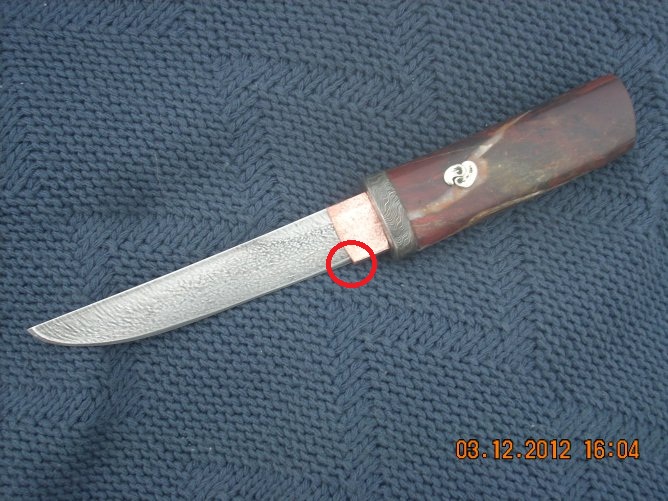

Приветствую всех! Вот попробовал яшму, которую раньше показывал. Очень твёрдая, но всё равно осилил. Сделал кайкэн. Назвал "Жёлтый дельфин". Сами увидите похож или нет. Клинок - 9ХФ. Калил сам. Хамон обозначил ортофосфорной кислотой. При закалке он получился, но очень слабо заметен. Ножны из двух половинок. Рукоять сверлил. Фучи и коигучи - дамаск от Антона Жуйкова. Менуки - мельхиор. Хабаки - медь. Длина ножа - 215мм. Общая длина - 235мм. Ножны и рукоять Уральская яшма. Потом ещё раз протравил клинок. Получился интересный рисунок.Изображение Изображение Изображение Изображение Изображение Изображение Изображение Изображение.

Вот эта ступенька смутила. Это так задумано?

СообщениеДобавлено: Вт дек 04, 2012 20:33
хотел написать, что хабаки великовато, но сдержался. :)

СообщениеДобавлено: Вт дек 04, 2012 21:24
Ну, просто уровень работ Василия настолько высок, что даже мелкий косяк (если это именно косяк) бросается в глаза...

СообщениеДобавлено: Ср дек 05, 2012 12:40
Да, вы правы! Побоялся больше снять, хотя приближайшем осмотре, увидел. что ещё место есть. :oops: А вобще при окончании работы, глаза замыливаются и не замечаешь косяк. Видишь только общий вид. Хотя на японских, тоже есть ступенька Изображение.
