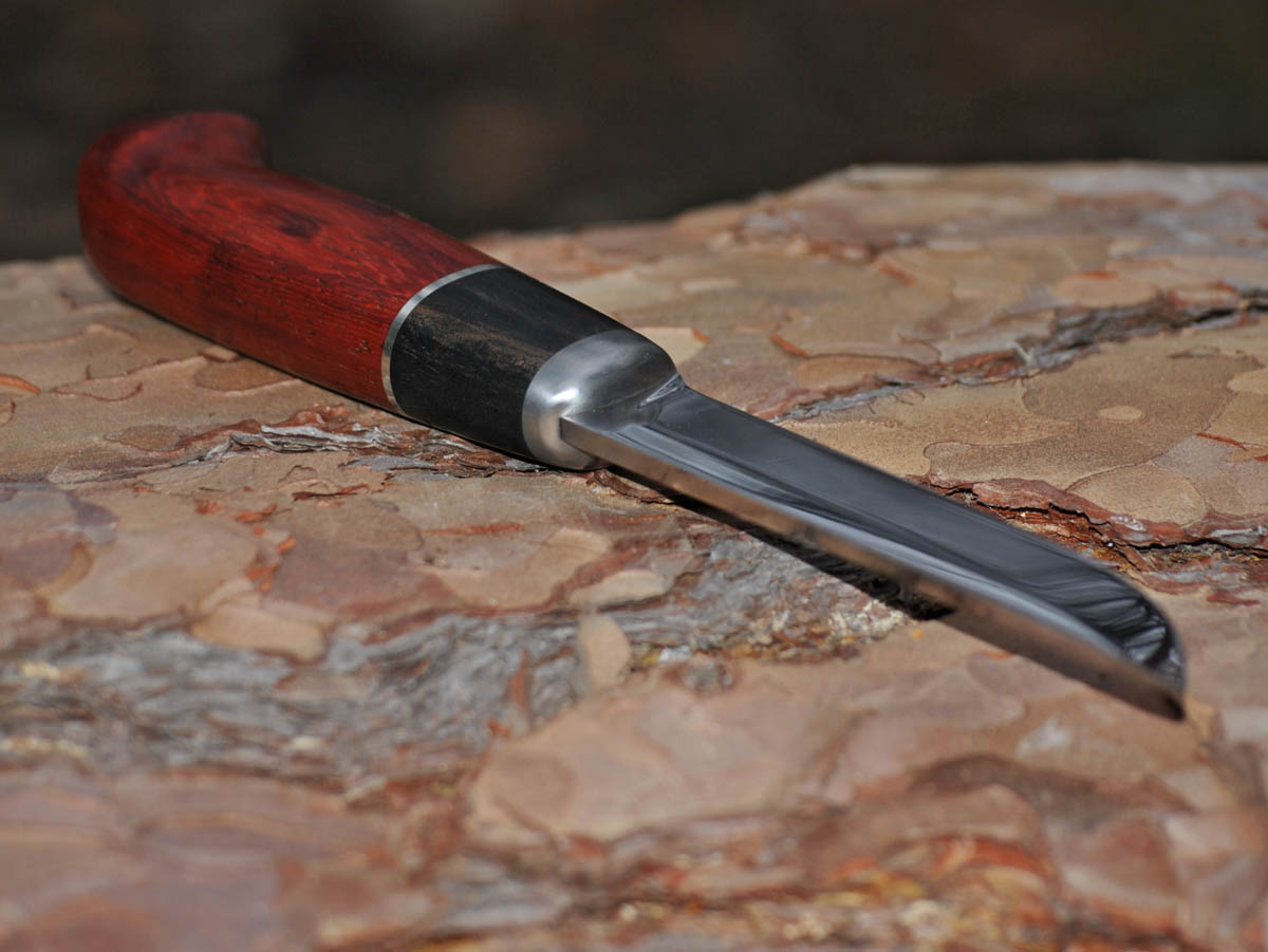

Клин Бирюкова, Х12МФ, 120х21х4, немного приспущен приподнятый кончик до прямой спинки. Пока убирал лишнее тупье, перестарался, переточил плечики. Задумывал делать второго эвена, но прямой больстер был бы на середине клейма. Решил сделать финку, тем более финок доселе не делал.
Общя длина 245, с ножнами 275, масса 135, с ножнами 197.

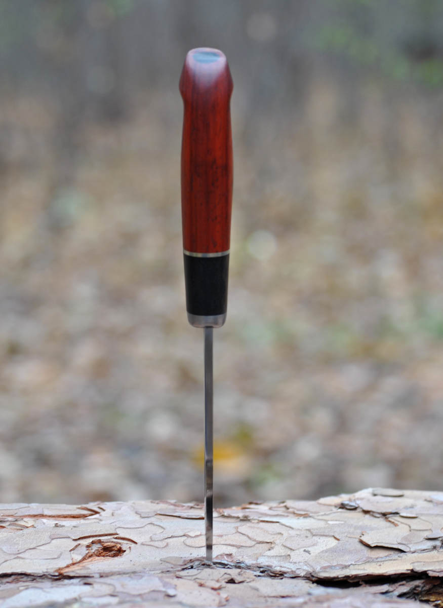

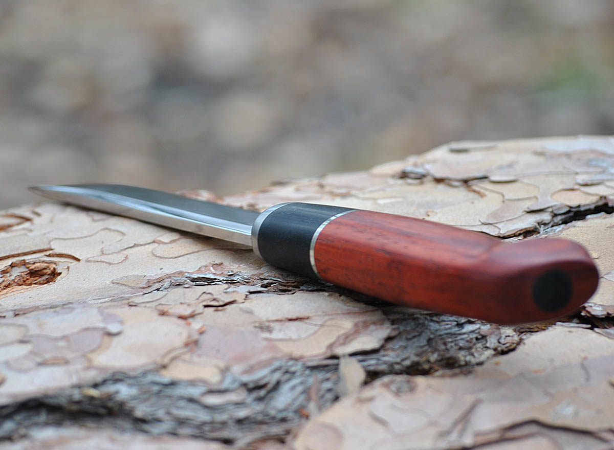

Рукоять - титан, эбен, мельхиор, падук. Монтаж сквозной с эпоксидкой на гайку, пробка из эбена. Пропитка ТикОйл пятикратная в вакууме, сверху карнауба.

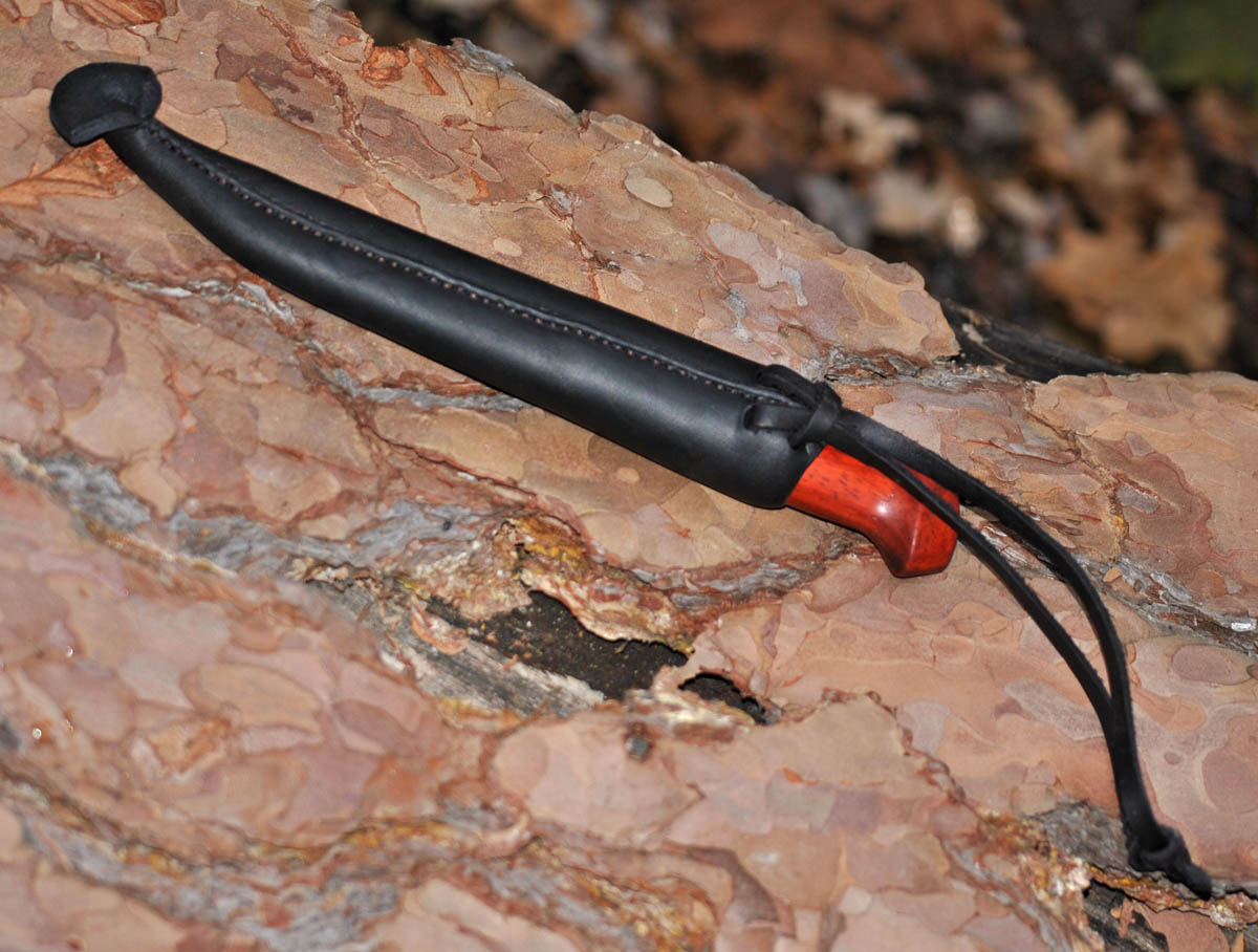

Ножны - вороток, крашены Сапфиром, пропитаны обувным воском. Бычок был упитанный, видимо, шея в складках.
Позабавил падук, интересный материал. Точится легко, пока обрабатываешь - светло-розовый, пахнет морковкой. Кроме основных волокон и пор имеет очень мелкую сетку поперечных полосок, заметную только при финишной обработке. Несколько рас финишку переделывал, паниковал, думал это риски от напильника. Увеличительное стекло в итоге успокоило и рассмешило.
Нож будет искать хозяина.

Отличный нож получился. Больстер подогнан ваашпе здорово. :D

Ножны с вкладышем?

Не, без вкладыша. Кожа толстючая, с ПВА замоченная в вакуумной приспособе. В итоге получилась кожатая микарта :)

Нож хороший - очень понравился. Из Бирюкова оказывается хорошая финка может получиться! :wink:

Классный режик, титан изумительно смотрится. Хорошо "оковку" изобразил: титан, эбен - загляденье. Клинок здорово к финке подслесарил. Ножны отличные -там кожа встык? Аккуратно. Очень работа понравилась. Никак я до пластины твоей не доберусь, занят другим :oops: .
