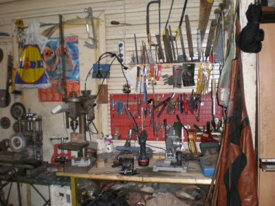

eskal писал(а):
у Деды наждак вертикалка с ходом туда сюда и куда хочешь ..
Это что такое?
Вот на этой фотке в нижнем левом углу. специально не фотографировал, нашел в старых фотках Фот не самое удачное. Наждачный круг на длинном валу, можно регулировать вверх-вниз, под ним каретка с магнитной плитой.
Типа шлиф.станка?
Фотка маленькая,ничего не видно.
 Заголовок сообщения: Re: Выведение спусков ножа
СообщениеДобавлено: Вс окт 17, 2010 19:09
eskal писал(а):
Типа шлиф.станка?
Да, типа шлифстанка. Движок с валом очень точно перемещается вверх-вниз,Можно точно регулировать съем металла, каретка с магн.плитой двигается вправо-влево. Так выбираются вогнутые спуски. Ябедничаю: Бамбр между делом шлифанул и магнитную плиту :mrgreen:
