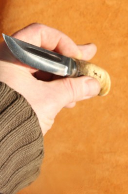

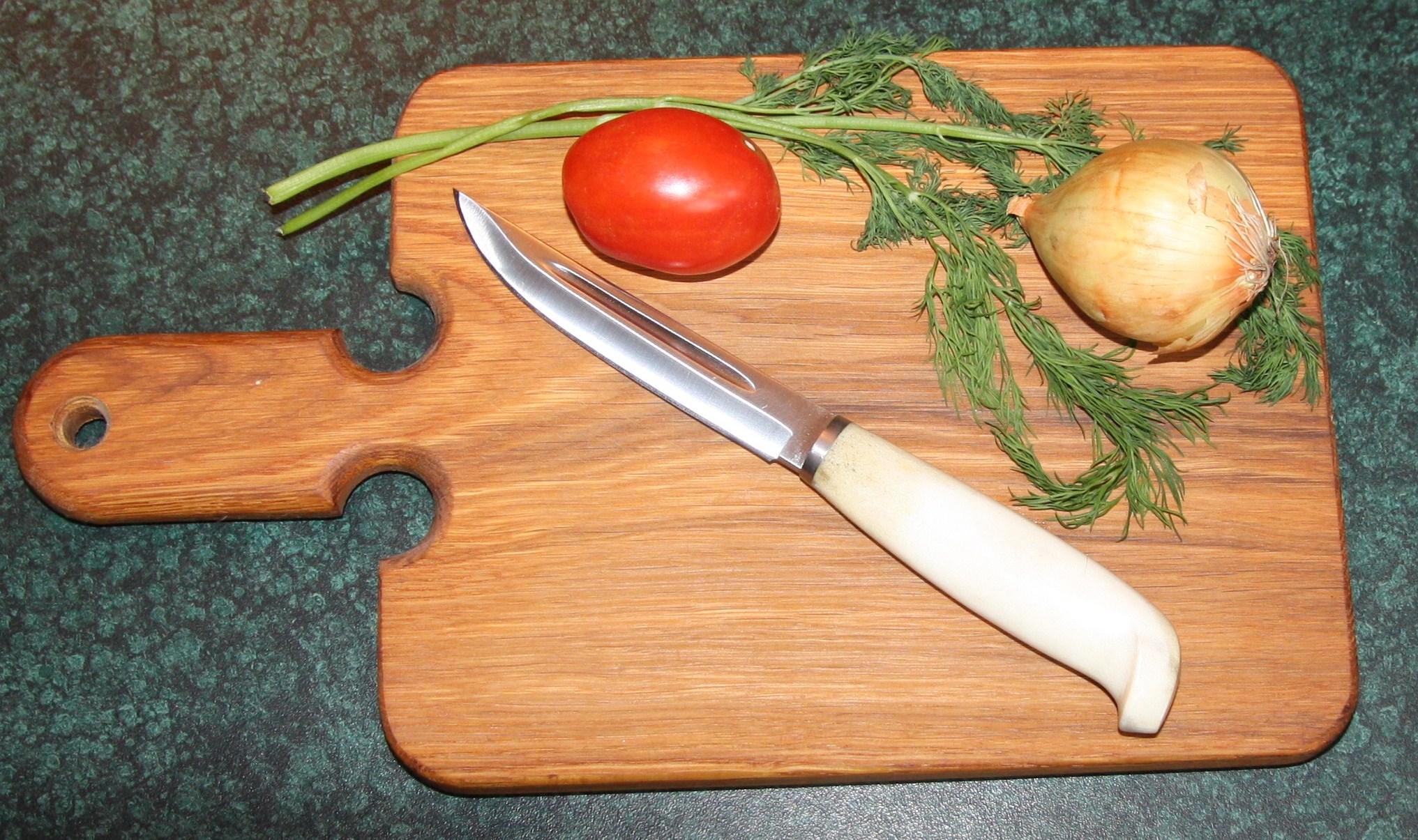

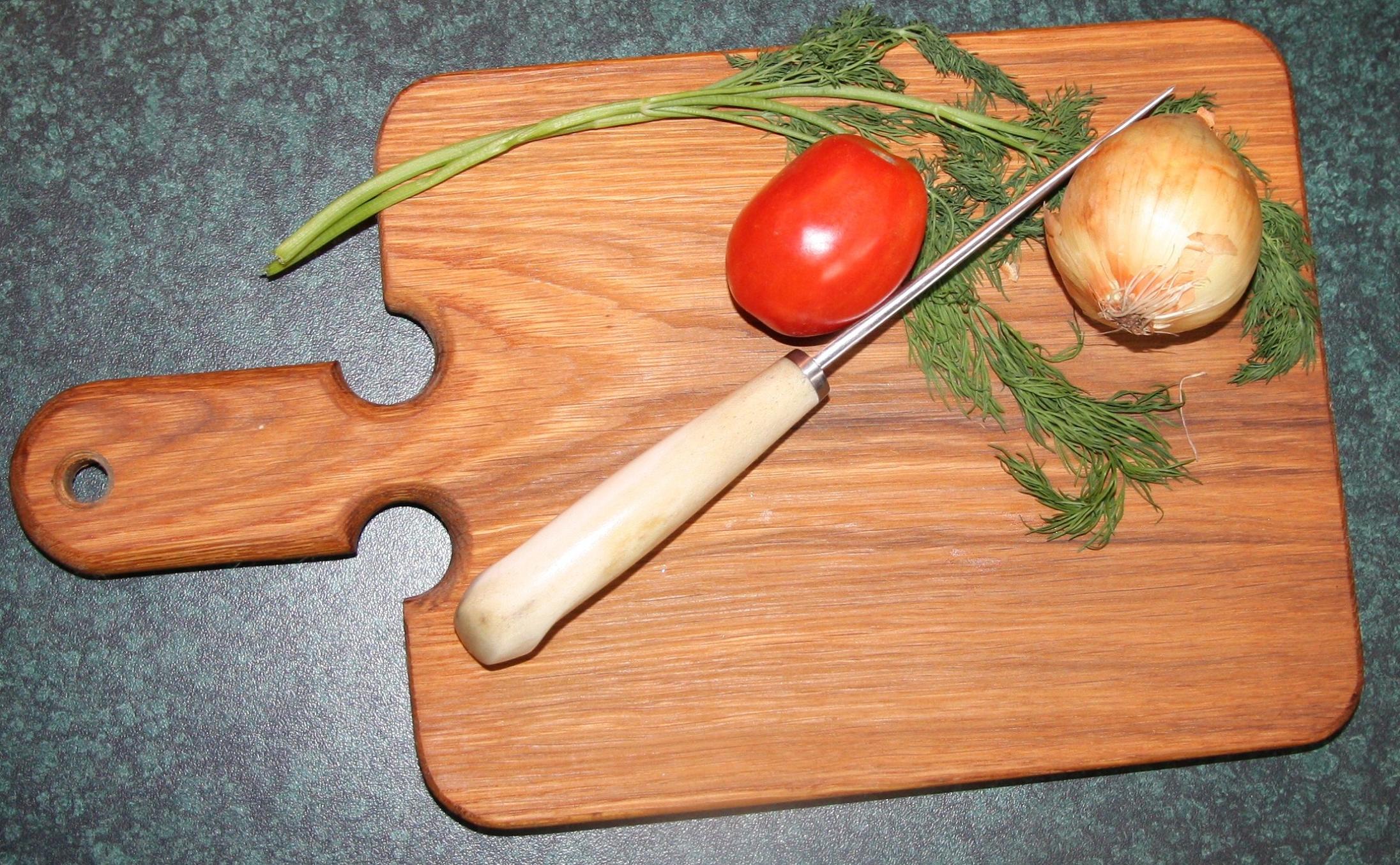

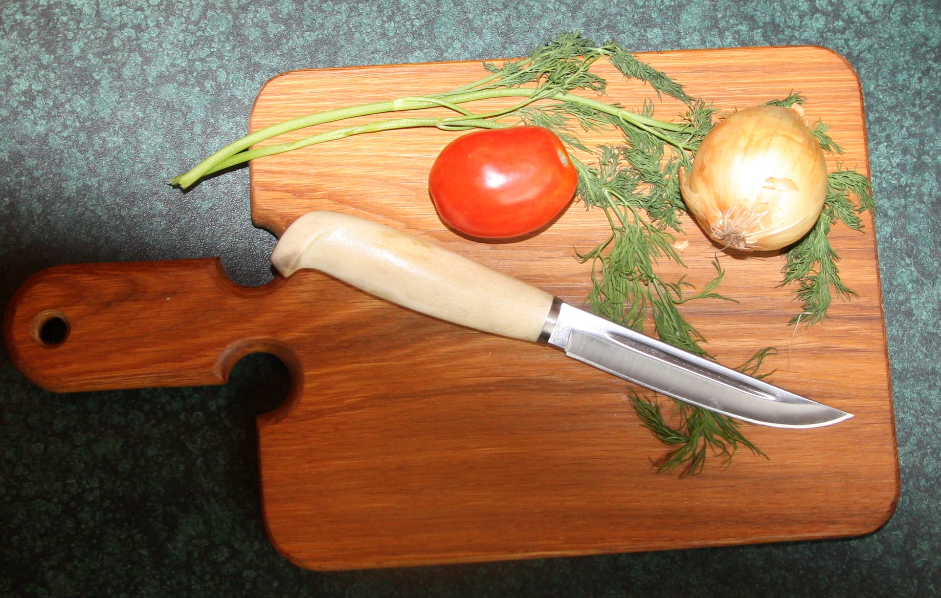

Всем привет!
Вот решил попробывать рукоять из лося.
ТТХ.
клинок золинген от Вячеслава ака harm633
Лось от Игоря Николаича ака Чечако
монтаж всадной на суперхват
немного титана
размер клинка 125
рукоять 115
Вот сижу и думаю, может её разрисовать узорами :roll:

 Заголовок сообщения: Re: Белафин
СообщениеДобавлено: Пн окт 18, 2010 16:01
А чего бы и не разрисовать? Добавит шарму. Сюжетец, лапландский, не с лосями, но с оленями, вечером подкину;)
СообщениеДобавлено: Пн окт 18, 2010 16:18
Красивый... Саш, у меня один приятель по рогу выжигал, интересно получалось.

Зачетная финочка!
А если еще и спуски правильные финские забацать - ваще мегасупер будет 8)
А ножны?
СообщениеДобавлено: Пн окт 18, 2010 16:45
Хорошо. ТОка ручку и правда бы разбавить. А по форме мегареспект

Отличный нож, а рукоять так и просится, чтобы на ней чего-нибудь нарисовали. Только может не узоры, а по мотивам финской компании 39 года, ведь не зря же ты его так назвал?
СообщениеДобавлено: Пн окт 18, 2010 17:44
Отлично получилось.
А мне так нравится - без узоров.
Финка так финка должна быть. А с узороами это для туристов. :wink:

Клиночек-то Solingen. Сам два раза такие использовал. Рукоятку бы точно разрисовал, не удержался бы. Рабочие свойства от этого точно не ухудшатся. Если в процессе эксплуатации краска и сойдет, всегда можно сверху красочкой пройтись и рисунок снова на месте.

Вполне по-лапландски ! Душевно ! Главное (в нашем выжигательском деле) не перегрузить рисунком площадь рукояти.И маленький вопрос- из Ti колечко или пластина ? не мог разобрать на фотах.

Титан -Пластина.
Насчёт перегруза......уж перегружу :mrgreen: Блин .....выжигать больно запарно по кости, уже пожалел....что начал....надо было просто отрельефить, и дело с концом.....думаю сегодня врядли закончу. :(

harm633
СообщениеДобавлено: Пн окт 18, 2010 21:05
Рукоять правильная, по фоткам немного пресноватая. Рисунок, думается, только украсит.
Блин, где смайлик с аплодисментами???
Клинок такой переточил на 30 градусов, после этого только успокоился :lol:
Титан, кстати, полируется или лучше сатинировать?
СообщениеДобавлено: Пн окт 18, 2010 22:16
Саш, это дол косячный или фотка такая? Спуски с разных сторон вроде не одинаковые :roll:
СообщениеДобавлено: Пн окт 18, 2010 23:24
Спуски вроде одинаковые, но долы....это,дааааа, вот такие нынче золингены продают :lol: , с клинком ничего не делал,(и не буду) тока рк повыше сделаю....это я развлекаюсь :mrgreen:
ножик всё равно пробный на продажу за не дорого пойдёт как рабочий вариант....вот этот клинок....сталь наверно 440, твёрдость на вскидку 56( не моё) зато точится влёт. А раз сталька не фонтан, то нехэр его и вылизывать :mrgreen:
https://www.brisa.fi/portal/index.php?o ... cts_id=301
Полюбому сатин лучше делать, царапается легко, полирнуть тоже можно, эт на любителя. :D

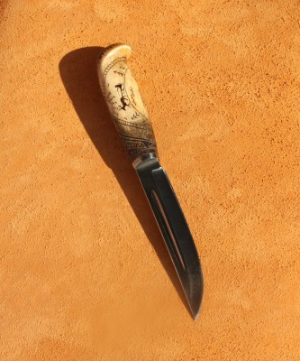

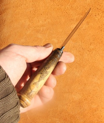

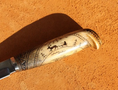

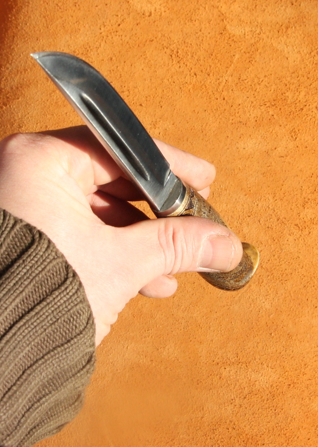

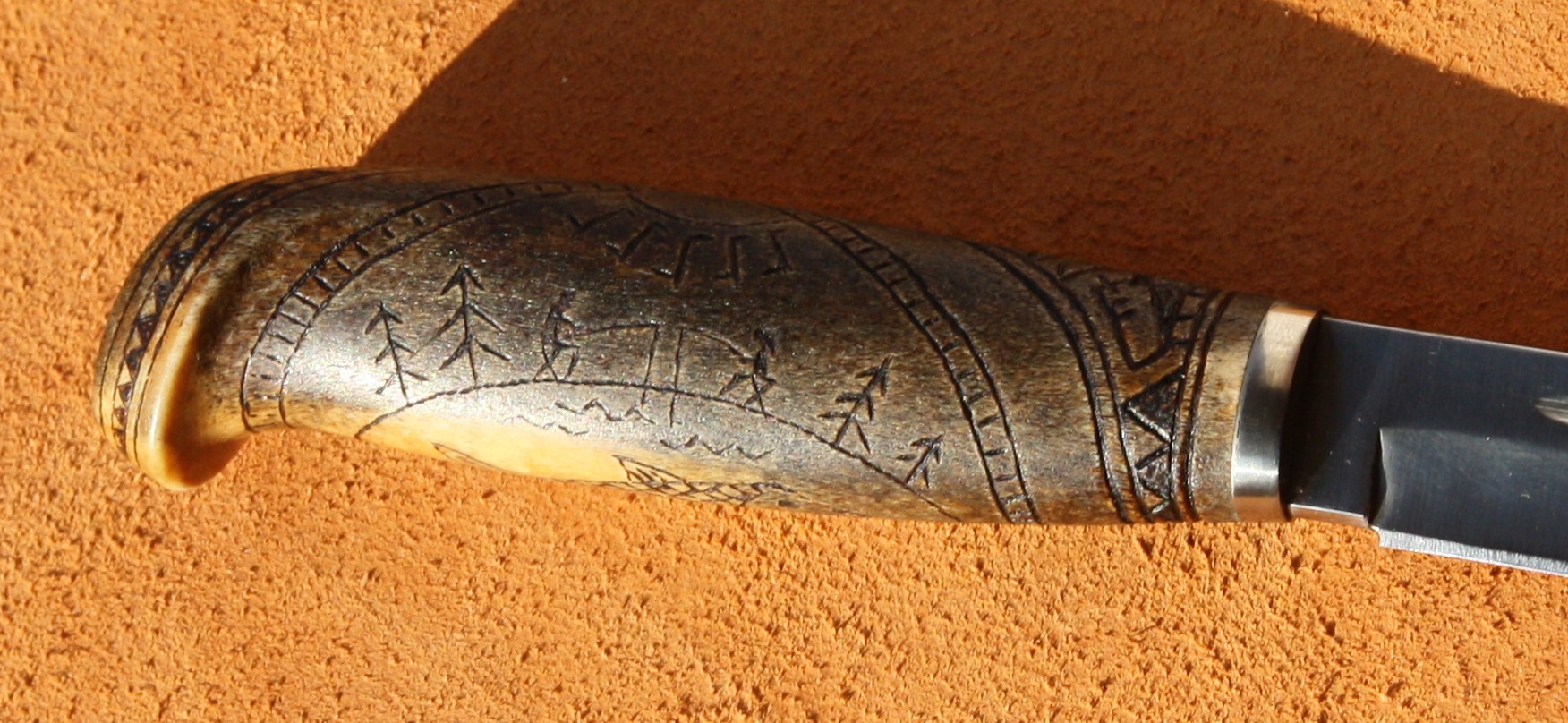

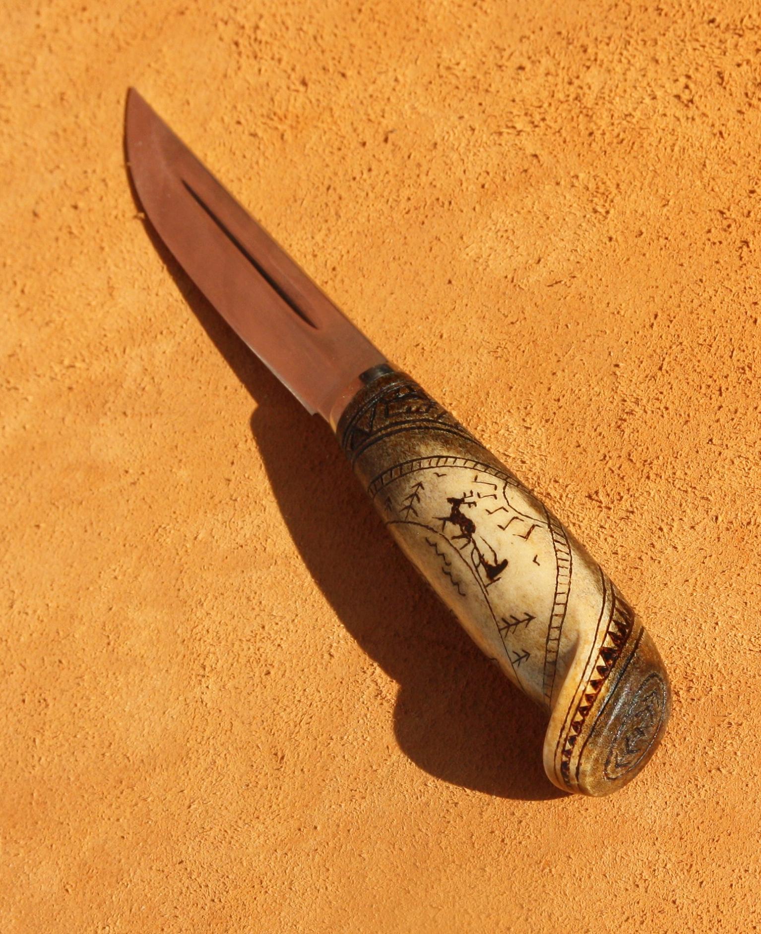

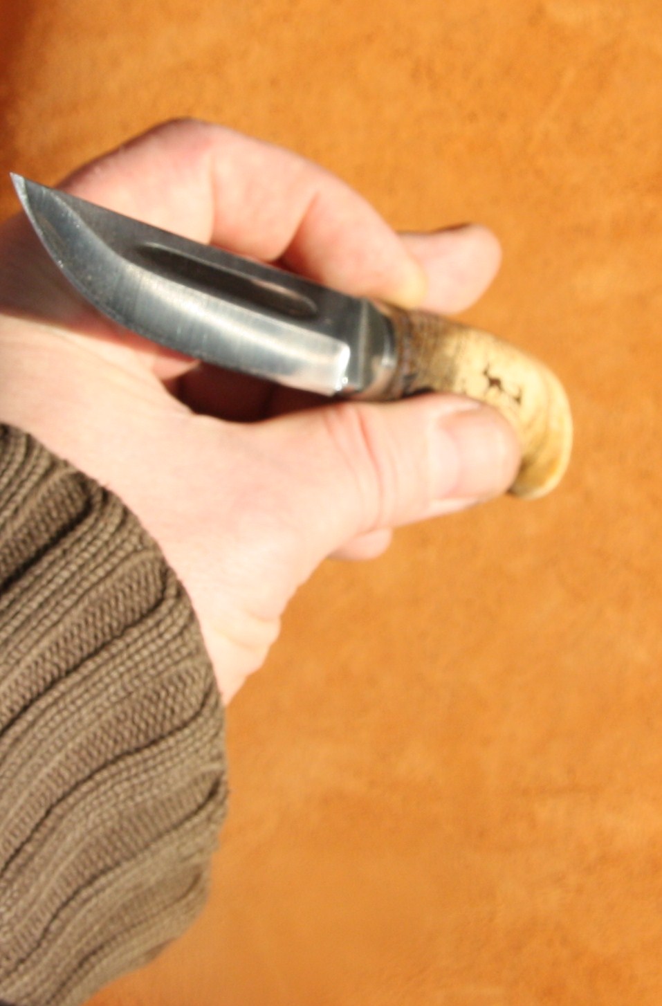

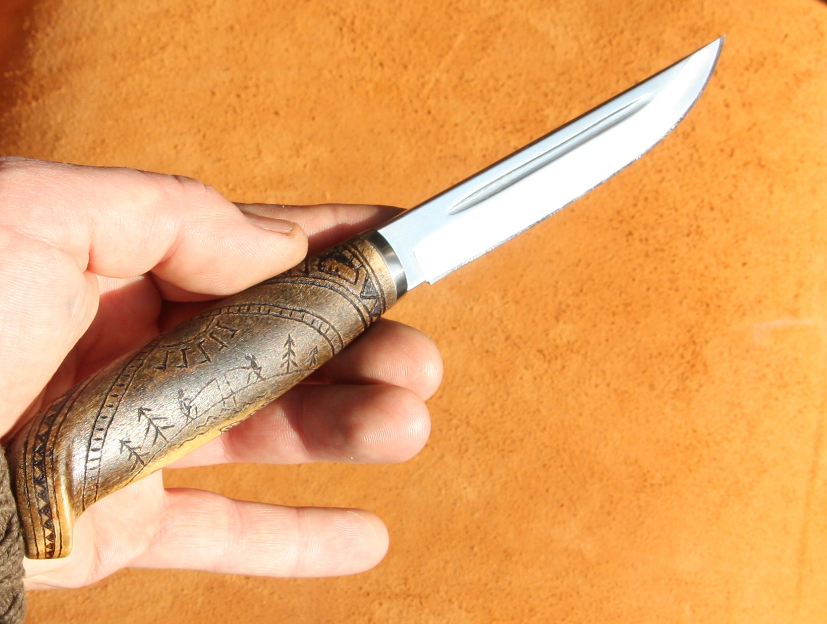

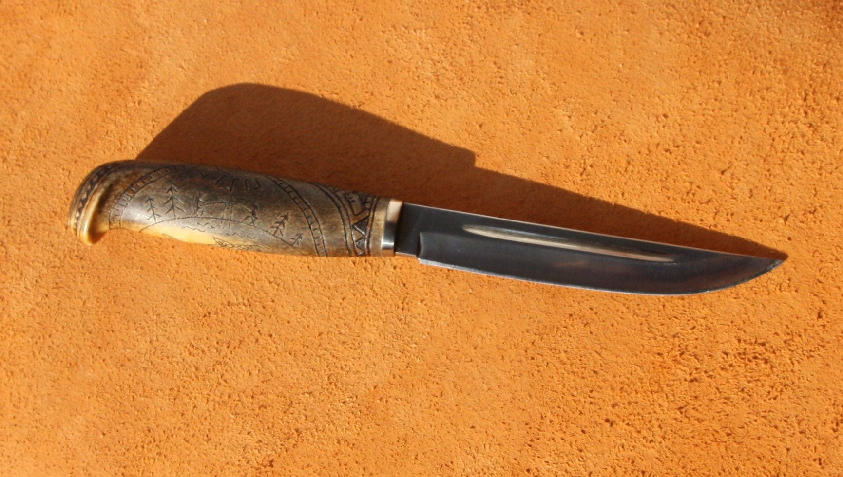

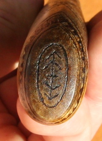

СообщениеДобавлено: Вт окт 19, 2010 14:31

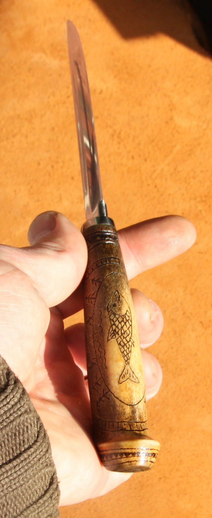

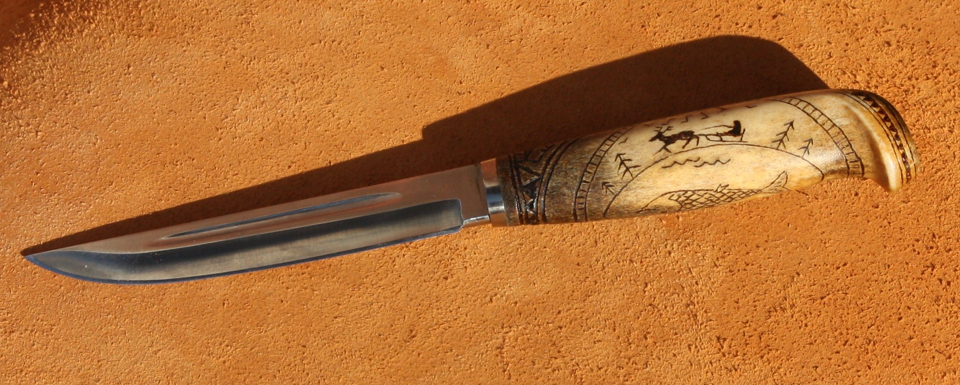

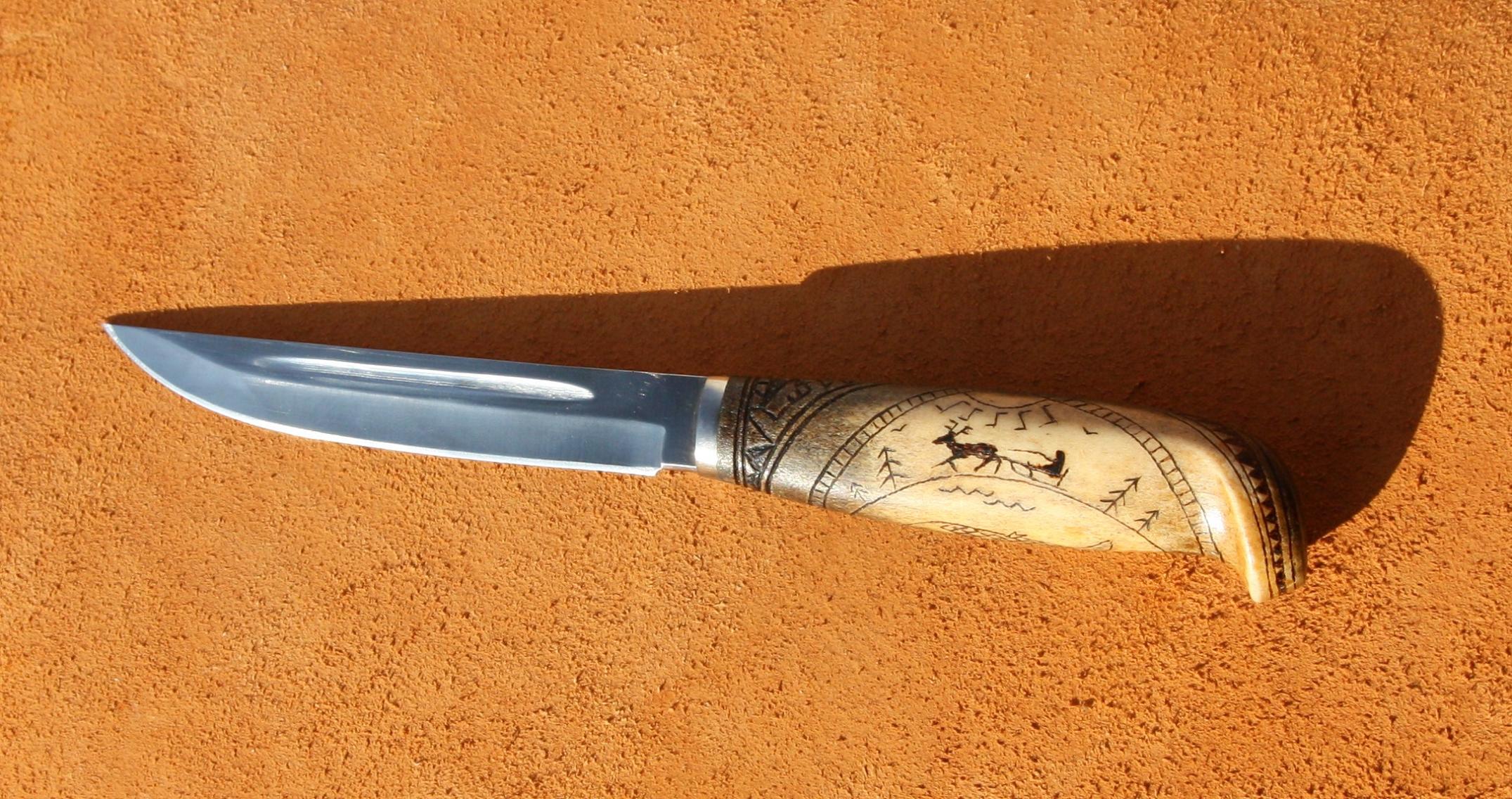

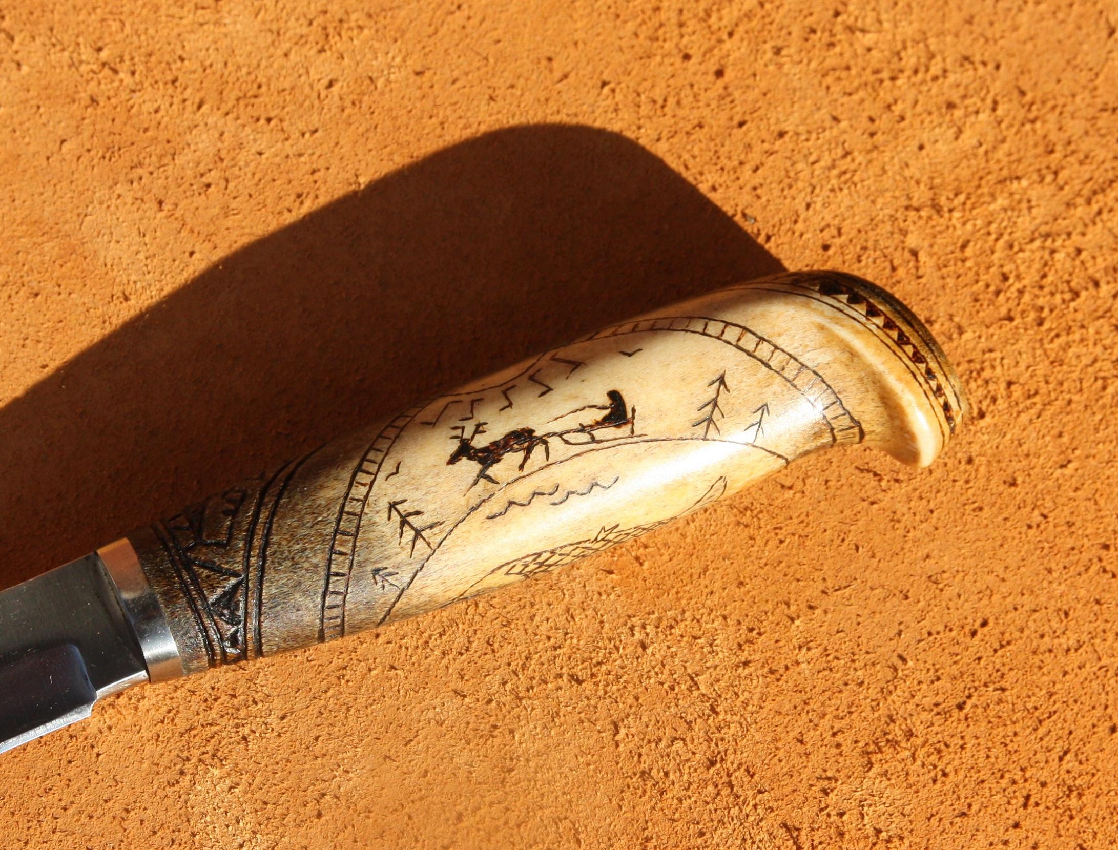

Ну Вот и поизвращался, по полной...над рукояткой :mrgreen:
Заодно и стабильнул в вакууме, не водной морилкой, защитил так сказать от влаги 8)
Теперь белофином и язык не поворачивается назвать, но зато вся ЖПФ :mrgreen: :mrgreen: :mrgreen: (Жизнь простых финоф) показана :lol:
Навыжигался по рогу, на долго...не понравилось....плотные слои очень тяжко идут, более рыхлые повеселей, но жирноватая линия получается...вопщем вот...как то так. :)
СообщениеДобавлено: Вт окт 19, 2010 14:38
Здорово!!! Хотя, на мой взгляд, темновато получилось.
СообщениеДобавлено: Вт окт 19, 2010 14:43
Ни чего себе, как загорел житель Лапландии :mrgreen: ! А вообще прикольно получилось, как на туристическом рекламном буклете, дескать, добро пожаловать в страну тысячи озёр :D . Мне нравится.
СообщениеДобавлено: Вт окт 19, 2010 14:49
Точно - веселее!
Тока правая сторона темновата.
СообщениеДобавлено: Вт окт 19, 2010 15:30
Мне очень понравился. А то, что окраска неравномерно легла, так в этом есть свой шарм, ножик приобрел бывалый вид, как семейная реликвия, от деда к внуку перешедший.
volunt2er
СообщениеДобавлено: Вт окт 19, 2010 15:52
Ништяк!
СообщениеДобавлено: Вт окт 19, 2010 16:00
С рисунком гораздо лучше. Неравномерная окраска - отлично смотрится.
 Заголовок сообщения: Re: Белофин
СообщениеДобавлено: Вт окт 19, 2010 21:49
Да уж, красота!
СообщениеДобавлено: Вт окт 19, 2010 21:56
Точно - веселее!
На тёмной стороне, несанкционированная рыбалка отображена, тобишь без лицензии :wink: :mrgreen:
Надеюсь все знают, что рыбу ловить в финляндии(даже на удочку) можно только при наличии лицензии. 8) :lol:
СообщениеДобавлено: Вт окт 19, 2010 22:00
На тёмной стороне, несанкционированная рыбалка отображена...
...ночью! :)
