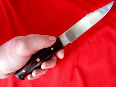

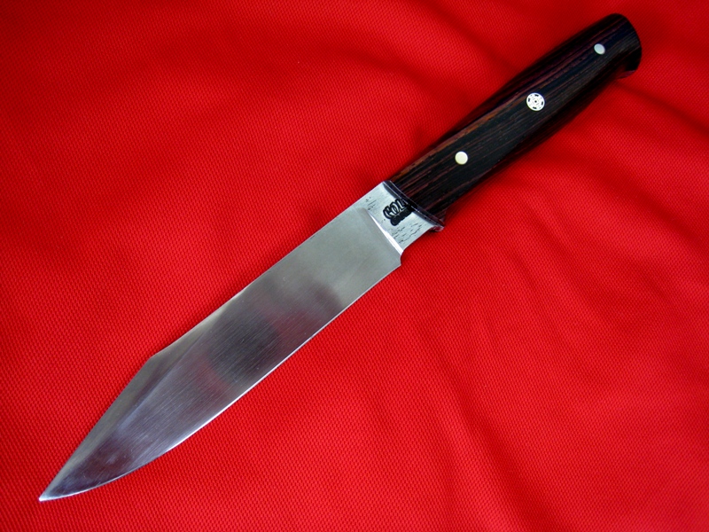

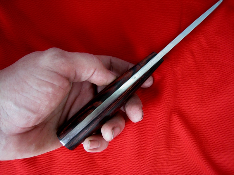

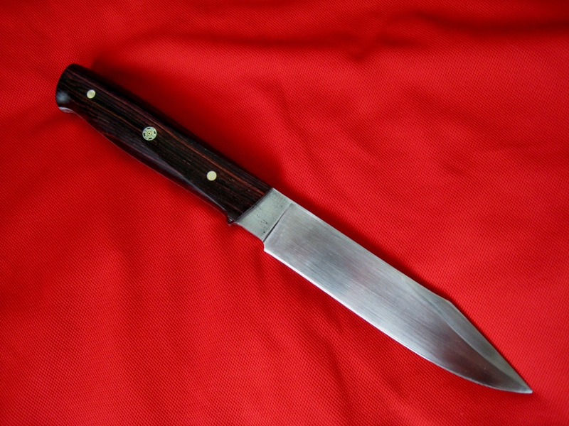

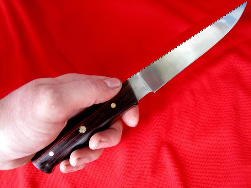

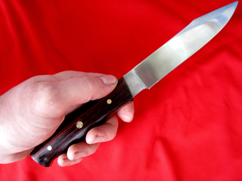

Давным давно купил зачем-то металку от Cold Steel неслабых размеров. Не помню сейчас название, что-то типа Шу Флайт или какой-нибудь Тру Фровер - ну, что-такое поэтическое, как у них водится. Из загадочного Карбона V, разумеется. Купил со скидкой - так как самый кончик был со сколом, а вот ножен наоборот не было. ( Кстати, типа, неслабо для металки, кончик откололся - КС зажигает все-таки!)
В общем, недавно накатило что-то, достал я его и переделал. Нехай так будет - может сойдет для чего-нибудь. Кринок сам с нормальной по-ощущениям закалкой - надфиль скользит (недаром кончик был сколот, хотя и был неслабой толщины!). Обух мягкий, хвостовик вообще сырой - короче, а почему бы и нет. Сделал боуи с фальш-лезвием, что бы как-то острие у ножа оформить - а то было что-то невообразимое, для пробивания автомобильных капотов и поддевания люков! Ну и слегка спуски сточил, что бы подводы потоньше сделать - а то были около миллиметра, не меньше.
Размер клинка 135 (по РК) или 145х27х5.5, 262 мм полная длинна. На рукояти коко-боло. Штифты латунь, пин для карсоты. Нож пока не заточен. Да и что с ним делать пока не понял.
Ну и все, собственно.
Вот фотки:

 Заголовок сообщения: Re: Жабокол из Холодной Стали
СообщениеДобавлено: Ср окт 20, 2010 14:44
Непонравился, тупья много оставлено, вопщем кухонник какой то, боуи - здесь даже не пахнет. :roll:
Рукоять нормальная, а нож какаято бяка. :lol: клинок требуется переточить, если стальнормальная. :|
СообщениеДобавлено: Ср окт 20, 2010 16:00
Обычно Вы делаете красивейшие ножи. Но это как-то... Не шедевр, короче говоря :) У меня создалось ощущение, что рукоять от одного ножа, клинок от другого, а соединяющее их тупье - не подходит ни туда, ни туда :)
СообщениеДобавлено: Ср окт 20, 2010 16:06
Я всегда внимательно и с удовольствием слежу за Вашим творчеством. Почти все ножи ( за редким исключением ) мне нравятся. Нравится материал ножей, рукоятей, ножен. Всё качественное, без излишеств. Нравится стиль исполнения. Ваши ножи вполне утилитарны, но в тоже время не лишины изящества, без намёков на гламурность. Представленый Вами нож, возможно и найдёт своего ценителя, но для меня это просто неожиданность. :shock: Если бы не рукоять и красный( почти фирменый) фон, то не поверил бы, что это Ваше творение. Извиняюсь за свою серость и испорченый ножевой вкус. P.S. Хотел отмолчаться, но это будет не честно.

Готов подписаться подкаждым словом, кроме ОТМОЛЧАТСЯ :mrgreen: :mrgreen: :mrgreen:
Моё дело маленькое, говорить правду, может это и не всегда хорошо, но вот такой вот я есть.....
А так да, у Андрея мне тоже в основной массе, ножики нравяца. :D
СообщениеДобавлено: Ср окт 20, 2010 17:15
Я форму клинка изменил слегка - были сомнения изначально. Теперь больше нравится. В плане, самому.
Но перефотывать не буду - а то не понятно будет, к чему комментарии.
Да и главного не исправишь: гарды этому клинку не хватает. Была бы гарда - было бы все несколько иначе.
Просто я ее вижу, а вы нет. :wink:
Но связываться с законом неготов. Когда-нибудь переделаю, когда закон изменится. Так что, еще во что-то перетачивать не буду - зачем вещь портить!
Ну а так - как то я зависим стал от этих тем в мастерской и от комментариев. :? Кстати, и не только в мастерской...
Все хорошо, когда вмеру. :wink:
Всем спасибо за добрые слова!
СообщениеДобавлено: Ср окт 20, 2010 22:29
Нож не традиционен (не Энзо и не Д2) :D :D , но мне нравится. Гарда, бесспорно, для лезвия такого типа - просто необходима, НО!! не смертельно. С Иваном не могу не согласится в плане материала рукояти, наверное, просится другой. Или лезвие в зеркало заполировать...(Рукоять яркая - лезвие тусклое)
За тупьё камрады сказали, но у этого ножа, размер рикассо достаточно велик, чтобы поместился указательный палец, так что вроде и не критично. В целом нож удачный. Единственное, что меня как-то всерьез напрягает, это недонадпись :) :)
К вопросу о тупье :D :D
СообщениеДобавлено: Ср окт 20, 2010 22:49
Привет , Андрей ! Захотелось мне в этой теме вспомнить двух камрадов , которые сейчас не появляются на форуме , а жаль .
Саша ака asi как то выдал мысль , которую я часто вспоминаю :горбики на обухе бывают двух типов -харизматичные и унылые , причем , заранее очень трудно предугадать , какой получится . Оцените тот , что вы сделали и может не все потеряно .
Вторая мысль принадлежит Геннадию Максимовичу ( кстати , обратил ли кто-то внимание , что во время срача на Ганзе по-поводу тестов рокстида он пытался защитить питерцев ). Мысль такая :насколько бы меньше мы покупали ножей , если бы не выставляли их на форуме .Это созвучно с Вашей оценкой " форумозависимости " .
Давайте действительно научимся все брать в правильной пропорции - ни одному неудачному ножу не изменить нашего мнения о Вас , как о выдающемся мастере .Вполне возможно , что иногда нужно сделать паузу , что-бы потом у всех челюсти отвисли . :D
Ну, во-первых, потому, что хоть мужик он и вспыльчивый, и даже где-то вредный, но правильный. А во-вторых он тоже практикующий тестер :)
+1. Не ошибается только тот, кто ничего не делает. И потом, кто сказал что у тех, кому данный нож не нравится, эталонный вкус? :)
СообщениеДобавлено: Ср окт 20, 2010 23:22
Аркадий, Федор, спасибо за поддержку!
Надпись Cold Steel думал как сохранить, даже всерьез прикидывал сделать прорезь на накладке. Но, к сожалению, эта надпись вплотную подходит к отверстию в хвостовике, что я использовал под штифт. В общем, чисто технически показалось неоправданно сложным.
Да естественно! Срезал я этот выступ, и заодно удлиннил слегка "щучку" - заняло все это дело 5 минут. Если бы ставить двустороннюю гарду, то горб был бы в тему - усугублял бы "рубящую способность" ножа. Если ставить одностороннюю - то был бы так себе.... А без гарды оказался совсем не в кассу.
Гарда ставится легко - обрезаются ровненько накладки (уже отработано при переделке "Мула"), сверлится отверстие под штифт, вырезается паз, сажается на эпоксу U-образная гарда со всякими фибрами и штифтом с расклепом крепится - как на всех американских боуях... Как только закон изменят - так сразу...
Но гарда будет односторонняя (двусторонюю слишком заморочно будет ставить) - так что, срезал горб без каких-либо сомнений. :wink:

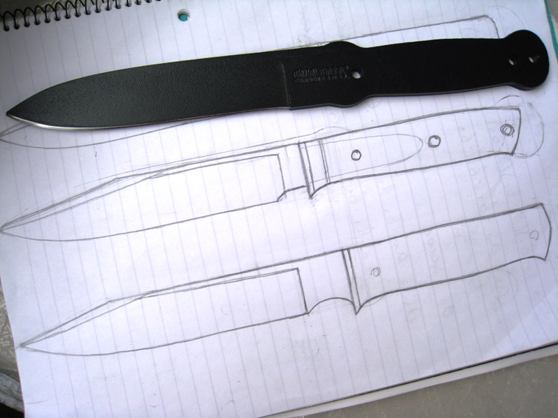

СообщениеДобавлено: Ср окт 20, 2010 23:24
Прошу не воспринимать как совет , а как первую попытку нарисовать на компе . :oops:

Ну так, большое спасибо - теперь нож и перефотывать необходимости нет! :mrgreen:
СообщениеДобавлено: Чт окт 21, 2010 14:33
Неудачный клин :( ну или не удачно он тебе попался, не под твой стиль Андрей имхо, может вообще из него филейник забацать? Ну а рукоять как всегда респект!
Филейник.jpg [ 54.2 КБ | Просмотров: 8467 ]
СообщениеДобавлено: Чт окт 21, 2010 16:50
Не, ну до филейника слишком долго утачивать - там же и в толщину тоже надо. :wink: Я думаю, спешить с этим необходимости никакой нет - пусть пока так полежит. На кухне, конечно, вряд-ли прижевется - при его-то толщине. Но не пропадет это точно!
Ну а уж если сильно напрягать будет - то сделаю я ему гарду...
СообщениеДобавлено: Чт окт 21, 2010 17:26
Под этот вариант больстер так и просится.
А вот под вариант Крокодила Данди - ИМХО надо рукоять менять, удлиннять.
