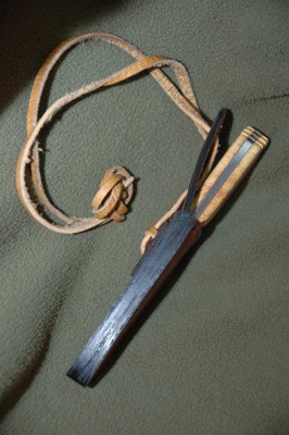

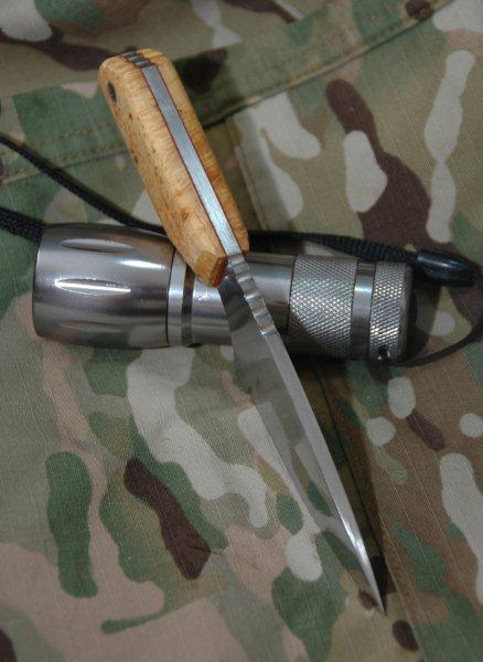

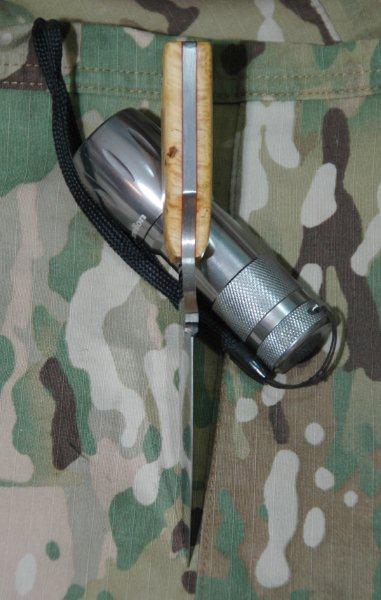

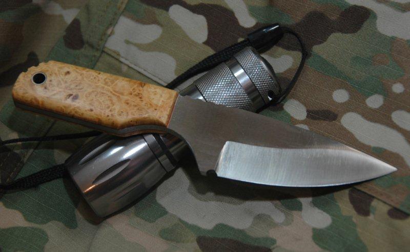

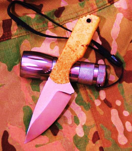

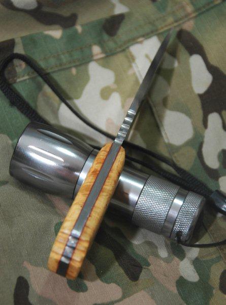

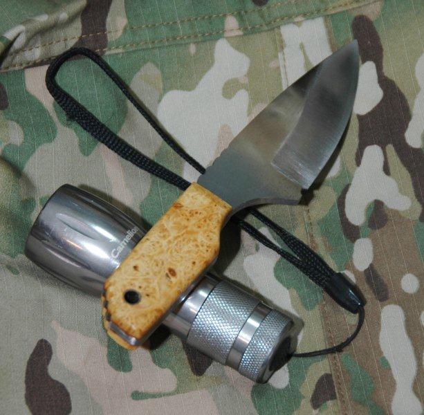

Здравствуйте!
На этой неделе получилось собрать мелкий нож. Клинок заказывал человек давненько, с полгода назад, кажется, из столицы, но могу ошибаться. После получения по почте видимо что- то не устроило, вернул. Ну и ладно. :D Руки дошли- приделал накладки, ножны в процессе, думаю- на этой неделе дошью. Форма ножа взята со Страйдера какого-то, сам нож небольшой- весь 165 мм, клинок- 100мм. ТОлщина- 4,5 мм, спуски прямые. Материал- углеродка, ШХ15, заклка на 58-59 HRC, попросьбе заказчика. Накладки- кап клена, проставки- фибра, пропитка маслом "Supi" и финишное покрытие- шеллак на пару слоев. Накладной монтаж не делал очень давно, сам результатом доволен не очень, надо еще работать и работать.. :mrgreen: Фото сейчас прицеплю. На всякий случай- нож не заточен...
С уважением
DSC_7066.jpg [ 46.27 КБ | Просмотров: 8727 ]
DSC_7068.jpg [ 44.21 КБ | Просмотров: 8727 ]
DSC_7069.jpg [ 54.96 КБ | Просмотров: 8727 ]
DSC_7076.jpg [ 72.7 КБ | Просмотров: 8727 ]
DSC_7070.jpg [ 41.1 КБ | Просмотров: 8727 ]
DSC_7071.jpg [ 40.27 КБ | Просмотров: 8727 ]
DSC_7077.jpg [ 40.94 КБ | Просмотров: 8727 ]

Здравствуйте.
Рукоять не коротковата?
Насечки на конце рукояти,имхо, руку будут наминать.
 Заголовок сообщения: Re: По мотивам Страйдера..
СообщениеДобавлено: Вс окт 24, 2010 0:13
eskal писал(а):
Здравствуйте.
Тоже думаю, что коротковата. А вот насечки вполне. На страйдере не наминают

Рукоять в ладонь ложиться достаточно удобно, по крайней мере- для меня... Насечки- были на эскизе, если найду- завтра прицеплю. Оставлять под накладками не захотел, пропилил надфилем, сам, скорее всего, обошелся бы без этого "изыска" :D

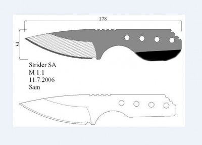

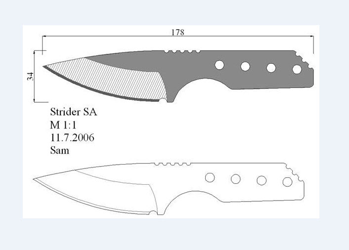

О!! Нашел чертеж, который прислали..
24.10.jpg [ 36.37 КБ | Просмотров: 8709 ]
СообщениеДобавлено: Вс окт 24, 2010 0:41
В таком разе - всё для заказчика, правда 13мм Вы где то посеяли. :wink:
Вот их как раз на рукоять не хватило. Имхо.

СообщениеДобавлено: Вс окт 24, 2010 11:58
Да и на эскизе рукоять выглядит обрубком... Коротковата для надежного удержания, узковата для удобного управления.
Тоже иногда подумываю об использовании капа на накладки - опыт уже был. Но что-то сомнения берут. Лучше что-нибудь яркое полосатое. :wink:
СообщениеДобавлено: Вс окт 24, 2010 12:16
А вот не нравятся такие спуски и всё тут :oops: Рукоять,кажется,чего-то не хватает...может её подлиннее в плане накладок сделать?

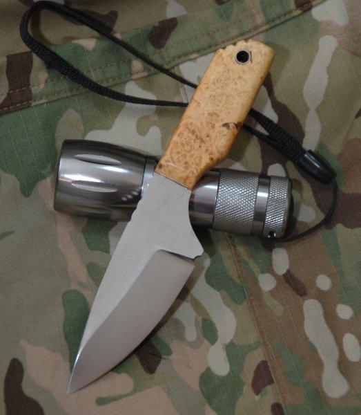

СообщениеДобавлено: Вс окт 24, 2010 13:00
Ей бы пузико маленькое,кругленькое.
Что то типа этого

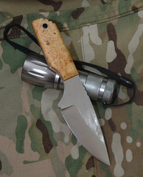

СообщениеДобавлено: Вс окт 24, 2010 19:13
Надо было накладки больше на клинок напустить, как то вот так....и рукоять не былабы короткой....
мне нож такой не правица, просто формы не мои.
DSC_7066.jpg [ 98.74 КБ | Просмотров: 8636 ]

Добрый вечер! До компа добрался только к вечеру :) Спасибо за отзывы, и в самом деле, может быть стоило накладки чуть длиннее сделать, визуально смотрелось бы интереснее..

СообщениеДобавлено: Пн окт 25, 2010 0:23
Надо было накладки больше на клинок напустить, как то вот так....и рукоять не была бы короткой....
Вот и я о том :mrgreen:

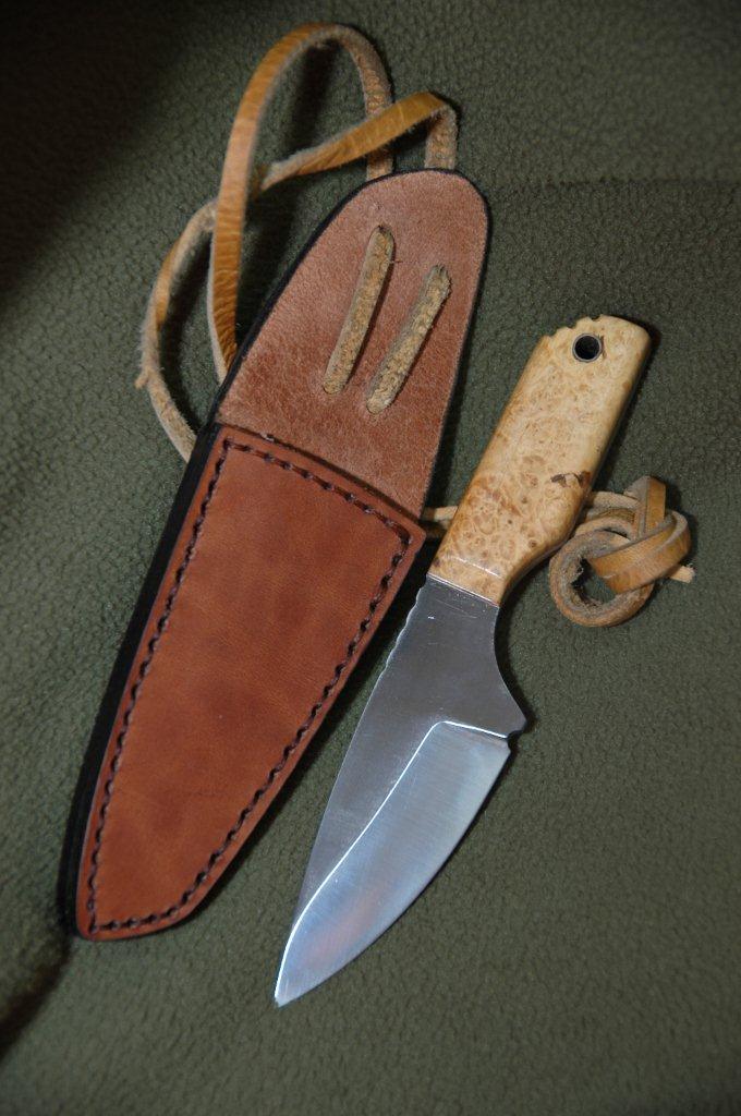

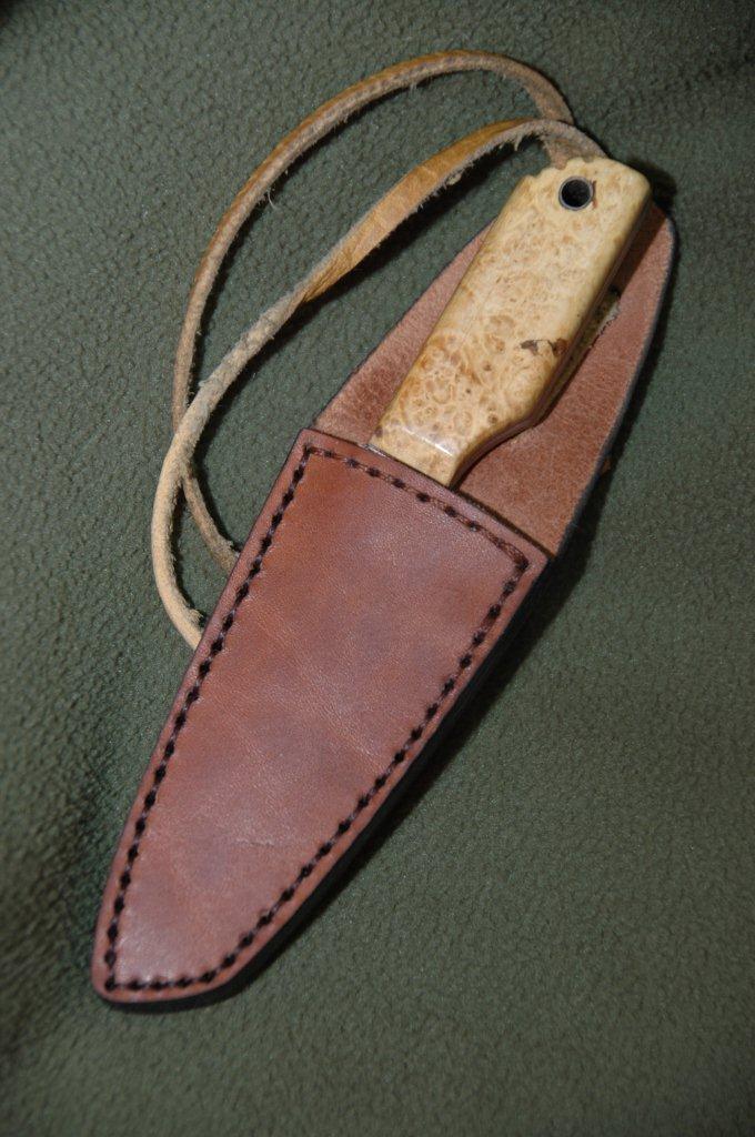

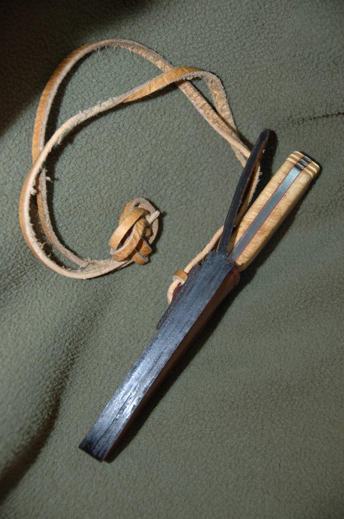

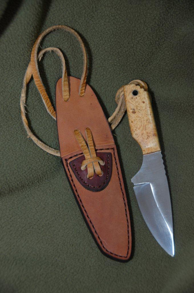

Здравствуйте!
Добавил фото с ножнами.
С уважением
DSC_7135.jpg [ 102.52 КБ | Просмотров: 8506 ]
DSC_7137.jpg [ 99.99 КБ | Просмотров: 8506 ]
DSC_7138.jpg [ 113.2 КБ | Просмотров: 8506 ]
DSC_7139.jpg [ 124.51 КБ | Просмотров: 8506 ]
DSC_7142.jpg [ 96.92 КБ | Просмотров: 8506 ]

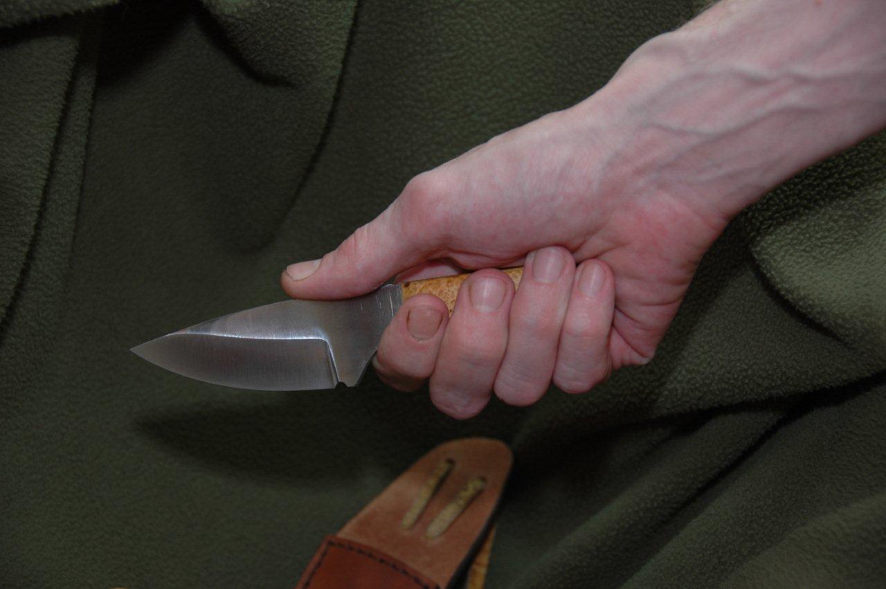

 Заголовок сообщения: Re: По мотивам Страйдера.. Или похожий на форумный:)
СообщениеДобавлено: Вс ноя 07, 2010 14:07
Вполне у него нормальной длины рукоять - видно на последней фотке. Фиксация указательным пальцем, хват тремя пальцами, упор в ладонь.
Концепция Легата. :)
