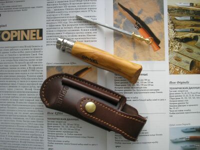

 Заголовок сообщения: Re: Прошу совета по ножнам для фолдера
СообщениеДобавлено: Вт окт 26, 2010 16:23
вот:
http://talks.guns.ru/forummessage/64/190485.html
совсем без формовки.А какой нож то?
СообщениеДобавлено: Вт окт 26, 2010 20:07
Горан Янкович писал(а):
фото чехла, я как раз ищу что-топодобное.
Вот картики из тырнета. В жизни они такие же
А вот тут, наверное, можно заказать. Не пробовал, правда, эти чехлы в любом оружейном магазине есть..
http://armygoods.ru/product_info.php?products_id=4475

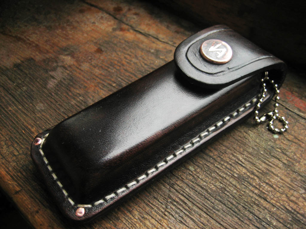

СообщениеДобавлено: Вт окт 26, 2010 23:24
я таки скажу больше...они замечательно поддаются тюнингу !:mrgreen: завтра покажу фотки переделки
СообщениеДобавлено: Чт окт 28, 2010 14:48
На счет вжизни...это кому как повезет :mrgreen:
2 вечера неспешного тюнинга и получается примерно так:
Изображение 006.jpg [ 150.88 КБ | Просмотров: 9561 ]
СообщениеДобавлено: Чт окт 28, 2010 15:35
Отлично смотрится. Но на мой вкус хольнитены лишние...
