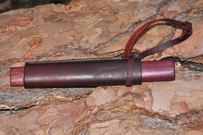

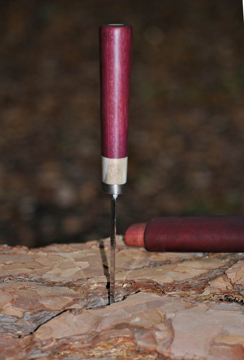

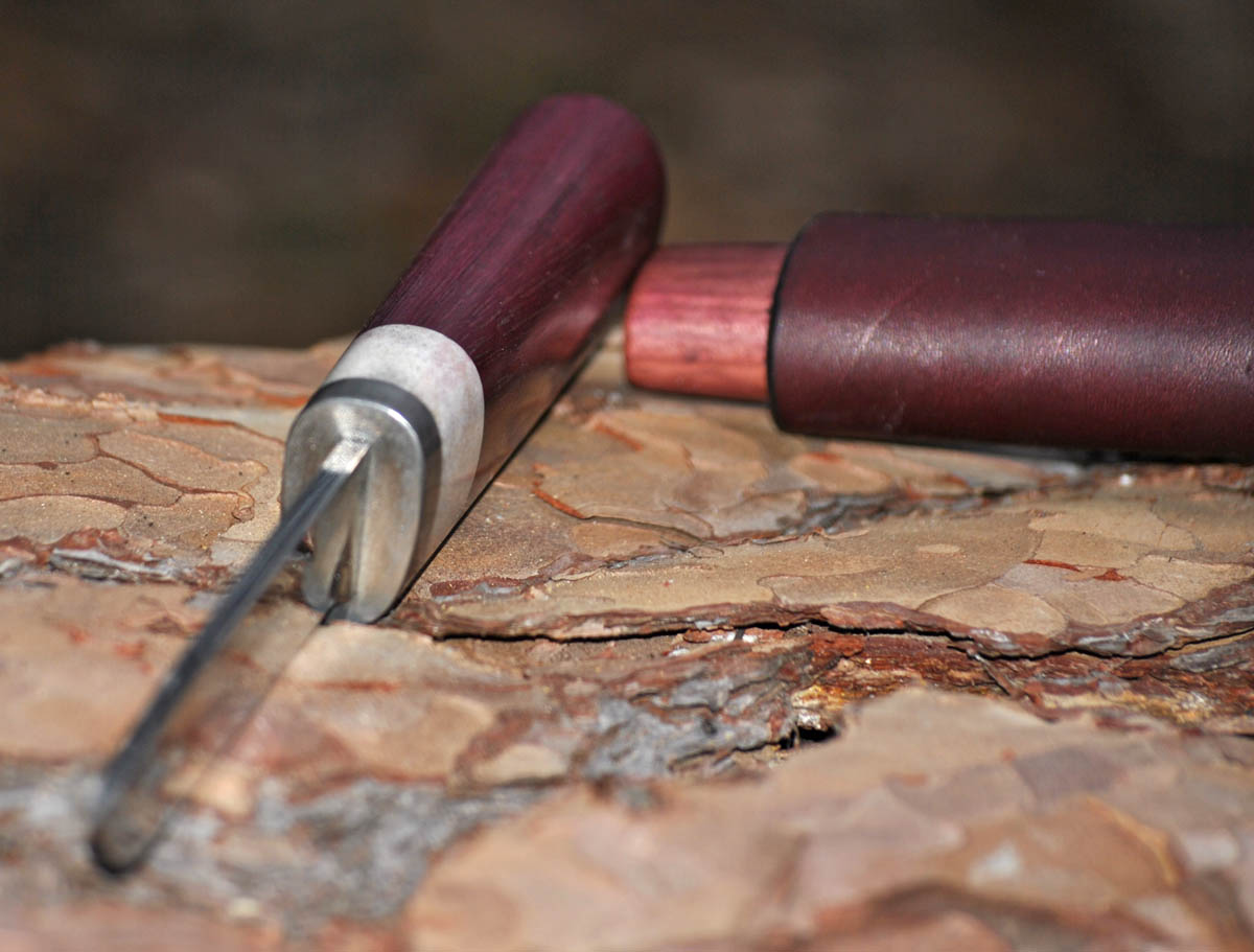

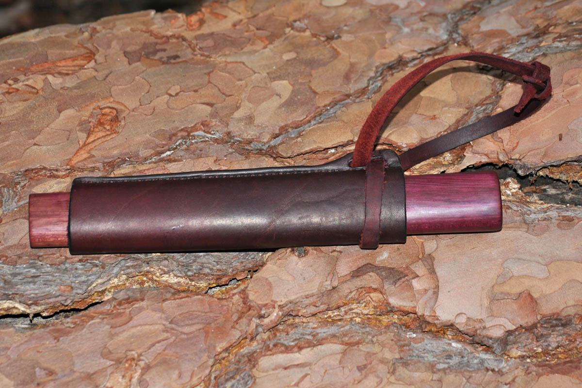

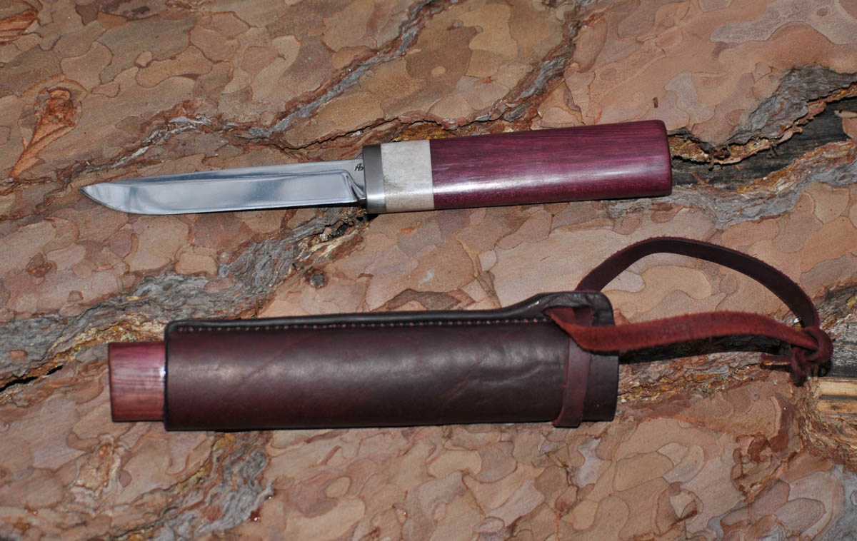

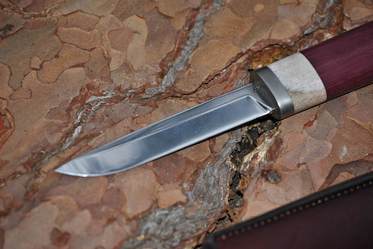

Не нашел нигде информации про ножи эвенов. Все ножи, что видел у охотников-эвенов, были чем-то средним между якутским и пареньским малым ножом. Форма рукояти и ножен похожи на якутские, а клинки тонкие, узкие, без долов, чаще с алюминиевыми больстерами. Ножи скорее шкуросъемно-обвалочные. Вобщем, не претендуя на аутентичность какую-либо, сделал как легло на душу.
Клин Бирюкова, Х12МФ, 122х21х4, немного приспущен кончик.
общя длина 250, с ножнами 256, масса 155, с ножнами 278.

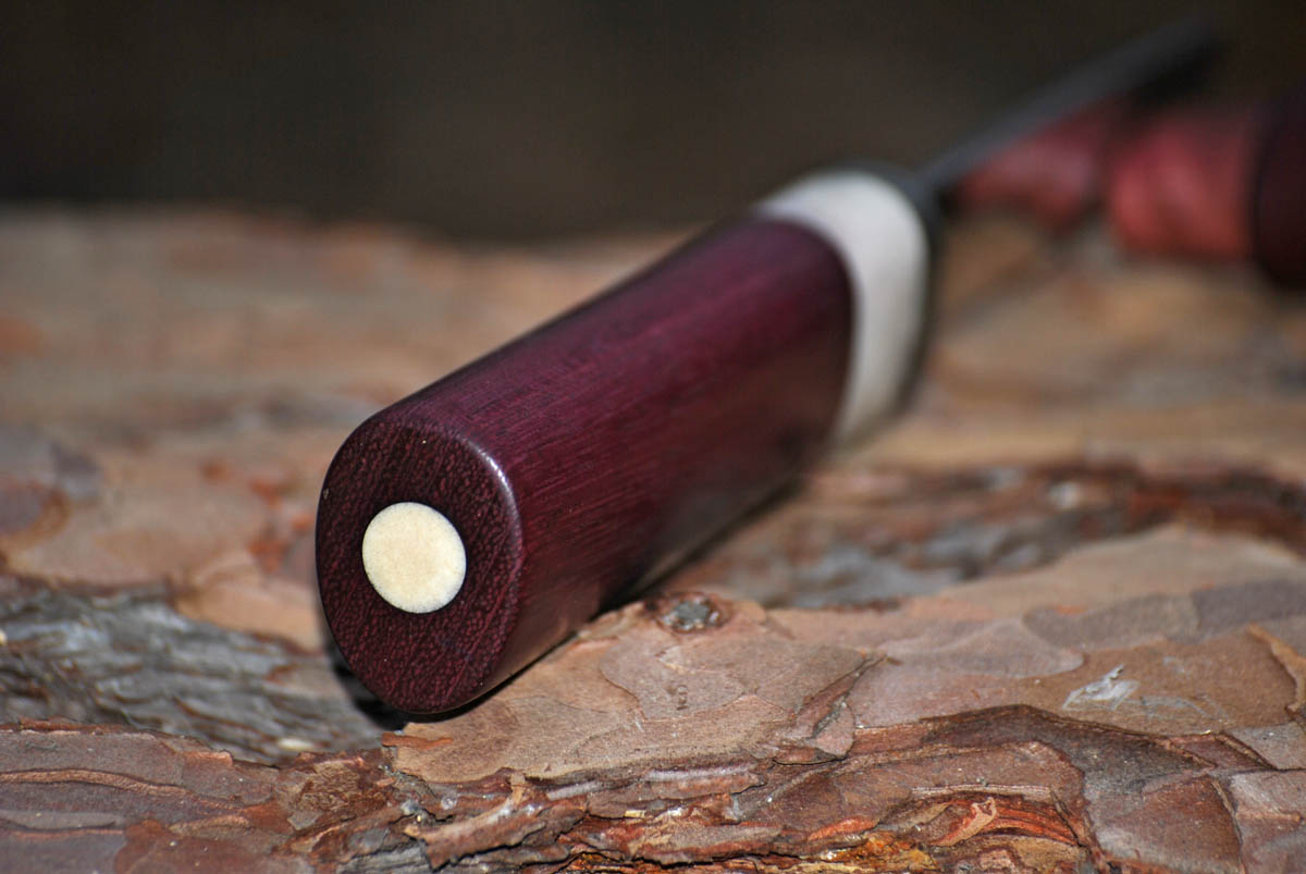

Рукоять - 32х19 у больстера, 35х24 у жопки. Титан, лось, амарант. Монтаж сквозной с эпоксидкой на гайку, пробка из лосика. Пропитка ТикОйл пятикратная в вакууме, сверху карнауба.
Ножны - вороток, крашены Сапфиром, пропитаны обувным воском. Темноваты от большого количества воска, цвет был один в один как у амаранта. Немного посветлеют со временем, как пропитка разойдется.
Вкладыш из бука, по краям куски амаранта, склеено эпоксой, умотано сверху бинтом с эпоксой, пропитано в вакууме ТикОйлом, внутри воском. Две дренажные дырдочки внизу. Амарант после обработки серый, затем быстро набирает цвет. Рукоять и кусок на вкладыше из одного бруска, просто вкладыш делался позднее, потому разница в цвете. Со временем догонит и станет как рукоять.
Вкладыш симметричный, нож можно вставлять любой стороной. В разных источниках по-разному написано, в какую сторону РК у якутов должна смотреть. И кроме того, нож поедет в подарок эвену, а они якутов и якутское не любят почему-то. А плюс ко всему будущий хозяин еще и левша, как ему удобнее будет - не знаю, пусть носит как захочет.

Хорошо добротно сделано. Наверняка хозяину понравится.
На мой взгляд больстер слишком толстый. Но я в этих ножах вообще мало понимаю - что в якутских, что в эвенских... :wink:

Хороший, добротный нож. Вот только толщина больстера вносит некоторую визуальную тяжеловесность. ИМХО.
