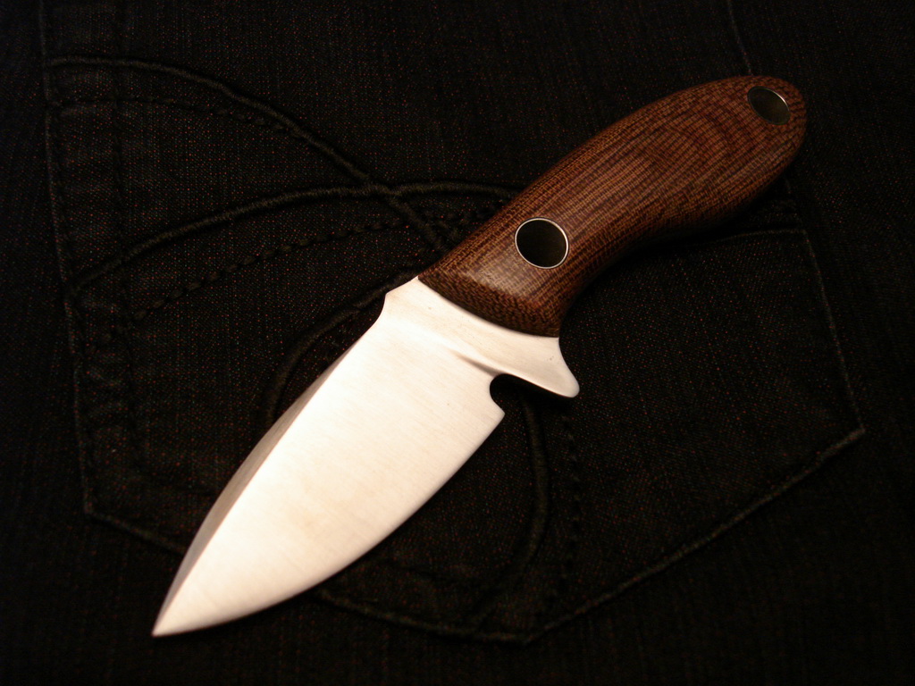

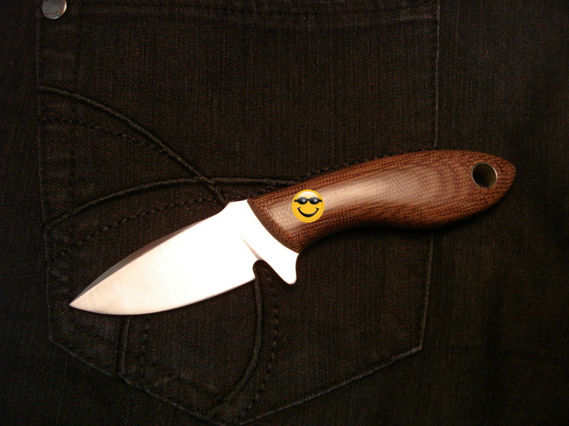

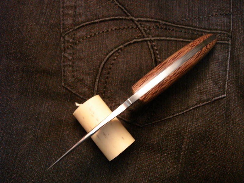

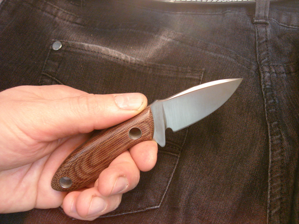

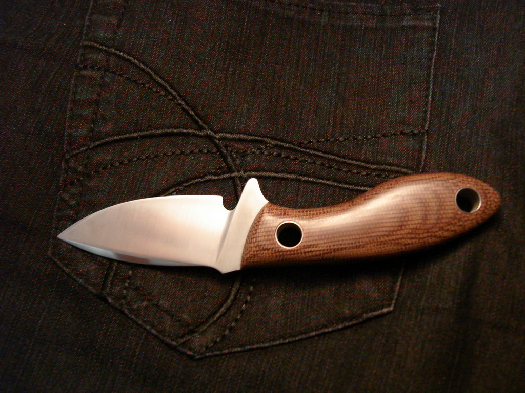

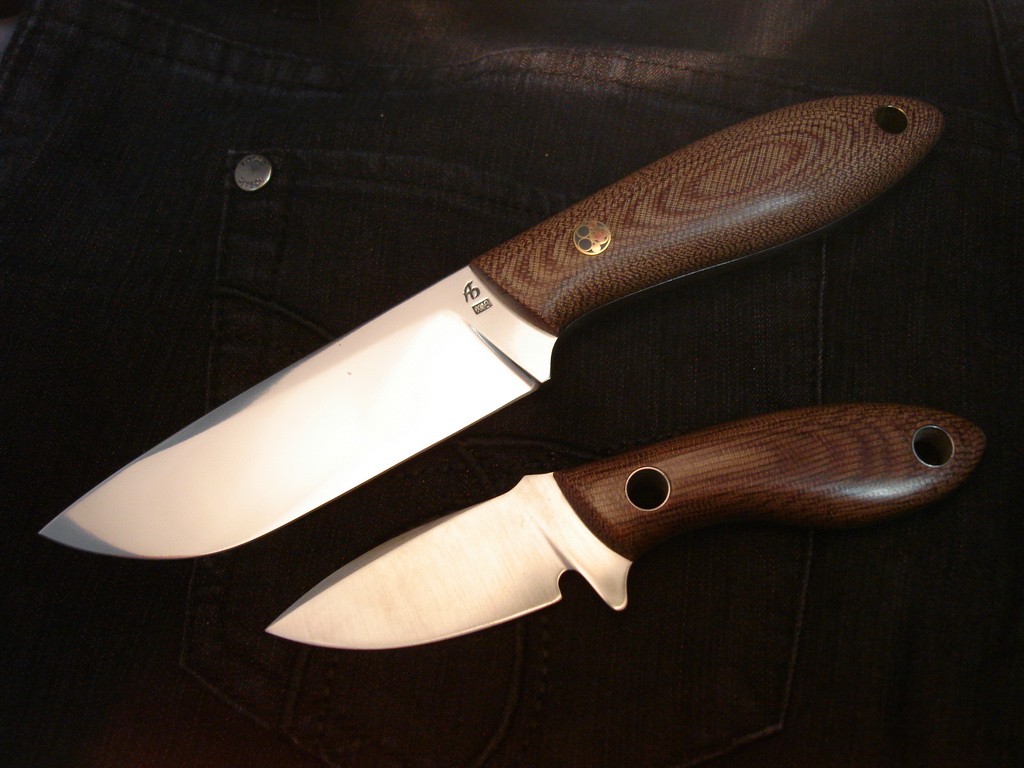

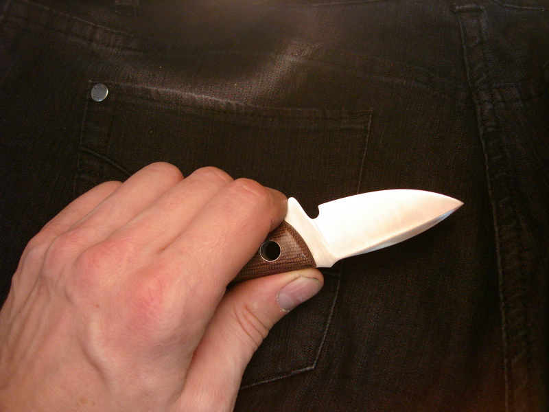

Ну вот брат для предыдущего ножа родился (да простит меня уважаемый Том Крейн за копирование форм его ножей), удобоносимого, так сказать, размера. Сталь углеродка - кусок совпищепромовского поварского ножа, твердость ХЗ (надфиль цепляет но крайне неохотно, сверлил твердосплавным сверлом)
клин: 62 (по обушку) х 23,5 х 3,5 мм, спуски прямые, сведение практически в ноль, сатин, рукоять: длина 85 мм, толщина 15 мм, нержавеющие трубочки, материал рукояти - ни за что не угадаете :mrgreen:

Фамильные черты ярко выражены.))
ИМХО отверстия великоваты.
 Заголовок сообщения: Re: Младший брат Изи...:-)
СообщениеДобавлено: Вт ноя 09, 2010 12:39
Отверстия под пин ?Если нет тогда действительно ,несколько неожиданно большие.А нож мне оч и оч понравился.Вот токмо вопрос меня гложет -из чего такого красивого и необычного рукоять сбацана ? :mrgreen:
СообщениеДобавлено: Вт ноя 09, 2010 13:18
Нееее, Жень, предыдущый лучшее в разы.....не нравяца дыры :? ....надо пин залить, если дыры делать, то не дакие большие и трубки надо развальцовывать. :roll: ...форма может и не плоха, тока мега дулька смущает, в остальном очень даже гут.
Если соберёшься пины делать, заднюю дыРку тоже залей с темлячной трубочкой меньшего диаметра.
СообщениеДобавлено: Вт ноя 09, 2010 14:27
Ну вот захухнявили :oops: :mrgreen: , подумаю насчет пинов...может вы и правы :wink:, хотя сделано это было целенаправлено, что-то в них есть в таких больших пинах...бокеры вот тоже этим грешат :lol:
СообщениеДобавлено: Вт ноя 09, 2010 14:31
Тоже лажёво выглядит....но бокерам можно, они чужие :wink: :mrgreen: видимо бокерский дизайнер, не правильный гриб скушал, когда модель разрабатывал. :lol:
СообщениеДобавлено: Вт ноя 09, 2010 14:36
Да кстати сказать, Жень ...я гляжу в теле много больших дырочек, вот еслибы вся рукоять в них была с трубками, наверное вопрософ не было, такая фича выглядела бы прикольно. :)
СообщениеДобавлено: Вт ноя 09, 2010 14:38
Эх, напишу...
В целом понравился карапет. Но просится либо третья большая дырка посередине на манер шейника сноуди бенчевского, но тогда накладки бы потоньше.
Либо убрать одну вообще, а

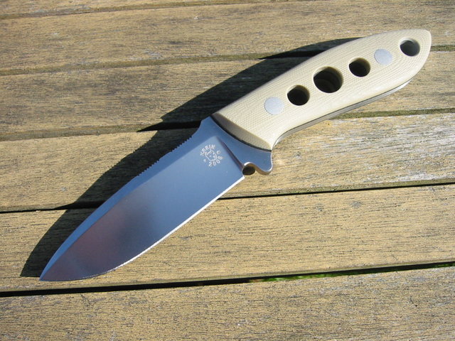

СообщениеДобавлено: Вт ноя 09, 2010 14:47
Такая фича есть у того же Т.Крейна, но там отверстия разного диаметра, да и соосность у меня в рукояти гуляет (отверстия только для облегчения задумывались), потому не решусь наверное так, а вот с пинами покумекаю, есть мысли, а вообще спасибо за рацидеи :D

СообщениеДобавлено: Вт ноя 09, 2010 15:22
А мне понравился, дырки имхо не портят. Насчет пина - воткнуть и посмотреть, может хуже выглядеть... Аккуратная работа.

СообщениеДобавлено: Вт ноя 09, 2010 17:44
Angry Zeka, eskal, Bambr 11спасибо! А то мню тут... ето самое... :mrgreen: Возьму и просверлю третью дирку, или даже две-три! Пины почему то на этот нож вообще не хочется, чесно слово.

Формы симпатичные. Клинок понравился и рукоять. Никаких проблем с дулькой не вижу - все в тему! Исполнение на очень хорошем уровне - вообще без замечаний.
На счет трубок и пинов - выскажу третью точку зрения: надо ни того, ни другого! :mrgreen: Как на счет того, что бы трубки залить и пробками из того-же текстолита закрыть? Главное, можно сделать очень плотно - коническая бробка делается легко и ненапряженно посредством эл-дрели (сверлильного станка) и напильника. Садится легко и без зазоров. Будет на рукояти пара медных кружков... А пины - на счет пинов не знаю - рукоять небольшая, как бы не получилась полная хохлома... :? Не люблю хохлому!

СообщениеДобавлено: Вт ноя 09, 2010 17:58
Не надо.
И это, правильно.

СообщениеДобавлено: Вт ноя 09, 2010 20:04
П
Согласен. Пины ни к чему. Ножик хороший, текстолит смотрится классно. Я бы уменьшил немного этот выступ за дулькой.

СообщениеДобавлено: Ср ноя 10, 2010 10:50
Train, Чечако и Вам спасибо!!! В общем поглядел-поглядел я на нож и....решил ни чего не переделывать, ведь что ни сделай все одно кому понравится, кому нет, а мне он наравится как есть сейчас :D по крайней мере меня хоть Саша (eskal) да поддержит :wink: :mrgreen: :mrgreen: :mrgreen:

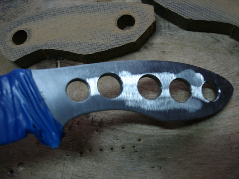

Иж какой шустрый копирайтер :mrgreen: я тады тоже быстро дыр наделаю.....потом зашпаклюю :wink:
Ну и еще парочку быстренько сделаю и как Андрей-трейн сказал у одного дырки заляпаю :mrgreen: а другому по наставлению Саши-вольфа пин воткну :mrgreen:

Да, :roll: всё таки с дырами в 5шт, он лучше выглядит....пин не надо.Ну, я так понял, всё равно переделывать не бум. :mrgreen:

Дуршлаг получился :mrgreen:
Гораздо лучше с двумя :wink:
А пин, уж точно не надо - хохлома.
