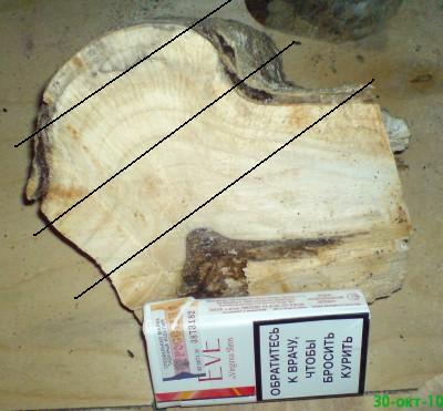

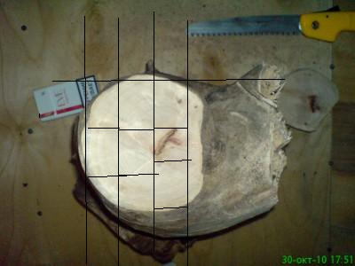

Добрый день уважаемые! Корчуют у нас старый парк, дерева себе заготовил разного-акация, ясень, тутовник, маньчжурский орех, берёза.... Есть ещё вот таких две деревяхи- корень ясеня и сувель маньчжурского ореха. Сувель ореха распилил пополам... и расстроился, текстуры-то красивой нет. Может пилить надо было горизонтально? И по корню ясеня, сердцевина подгнила чуток, а так крепкий, на спиле красивый, сухой, аж звенит. Пойдет на рукояти, аль токмо на накладки? Иль фтопку его? С уважением ко всем! (сильно не пинайте, заготовкой дерева раньше не занимался).

горбылёк с полешка спилите с боку и увидите боковую текстуру. шоб проявилась лучше - водичкой смочите.

Я не понял - а где подгнившая сердцевина? Такой здоровенный кусок. Если на накладки, то хватит до конца жизни - т.е. нереально. Да и не особо материал для накладок, как мне кажется. На рукояти его, конечно! Тоже будет делать не переделать...

Уже на грубом поперечном распиле проявляется перламутр. Немного шлифаните наждачкой, чтобы убрать грубый ворс, тогда узор и текстура проявятся.

А про сувель ореха что скажете?
Второй распил сделал, там видно сильно. Фотки щас нету.

Я бы так, распилякал.....но вживую, надо смотреть....сувель интересней....
А бревно, лучше косослоем не пилить, проблем может быть больше, чем интересных слоёв.

Александр спасибо за совет. Вторая половина сувеля уже варится с утра. Буду резать, покажу.

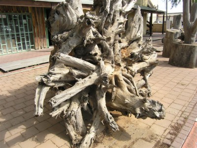

Вы меня извините , если я в Вашу тему влезу ? Просто сейчас вернулся со склада-магазина натурального дерева .Оказался я там вот почему .Едет у нас один камрад в Москву и собирается посетить " Клинок " .Решился с оказией послать деду Димону брусочков оливы . Знаю , что от него это разойдется в хорошие руки .Заметался в поисках .Столярные мастерские с натуральным деревом вообще не работают .Паркет у нас не прижился из-за климата , в основном керамика , мрамор и гранит.С натуральным деревом работают только изготовители перил , лестниц ,навесов , но у них в основном дуб , бук и хвойные . И тут присоветовали мне склад в другом городе .Рванул сегодня туда .Это вход .
037~1.JPG [ 208.88 КБ | Просмотров: 8565 ]
Это обрезки .К сожалению оливы небыло вообще , а красный эвкалипт потресканный и не интересный .

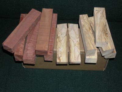

054~1.JPG [ 78.92 КБ | Просмотров: 8423 ]
