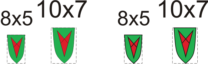

 Заголовок сообщения: Re: Сетки для элетрохимического травления логотипов.
СообщениеДобавлено: Вт ноя 02, 2010 23:53
bibo писал(а):
Можно 2 размеров 8х5 и 10х7
Очень легко... :)
alex-wolff.png [ 37.58 КБ | Просмотров: 20848 ]
alex-wolff.zip [7.23 КБ]
bibo
СообщениеДобавлено: Ср ноя 03, 2010 0:01
Типа того? :D
