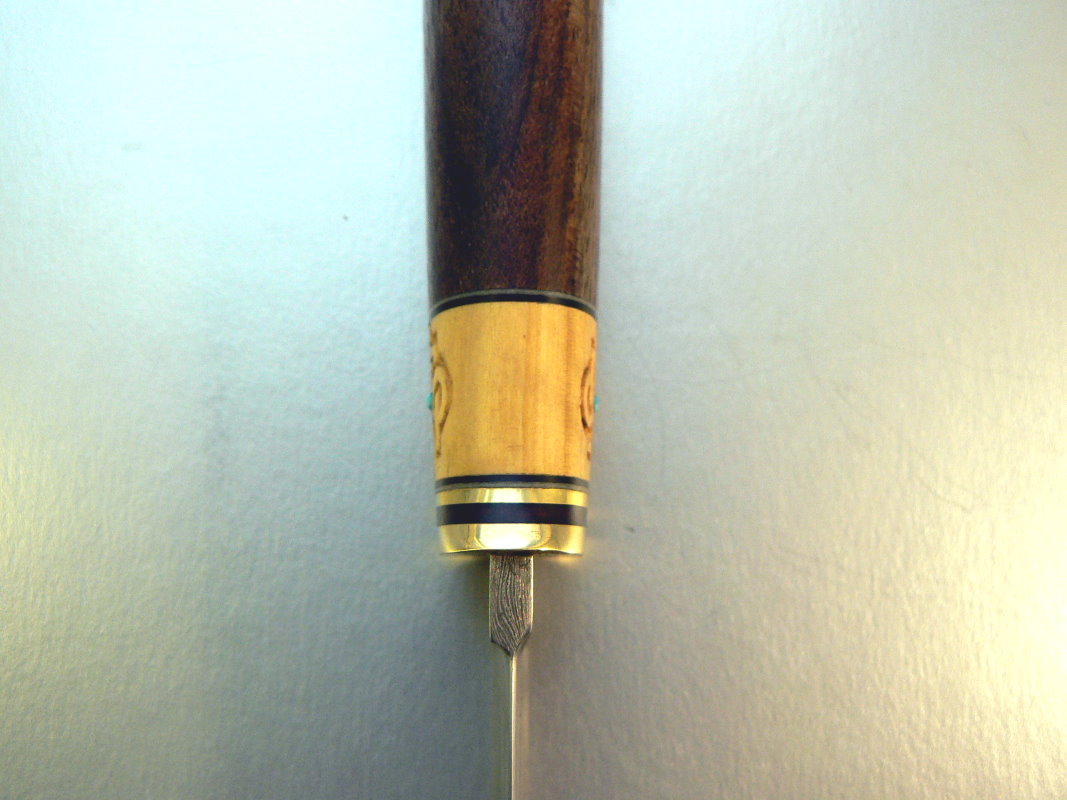

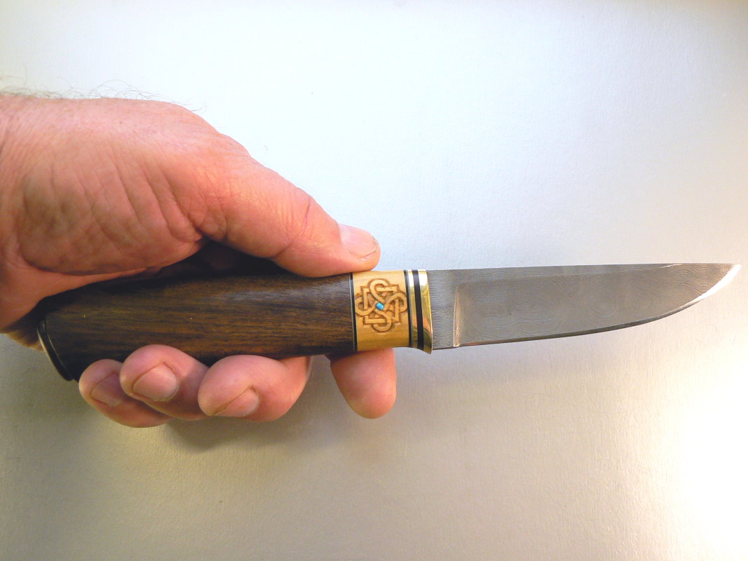

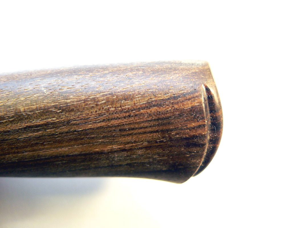

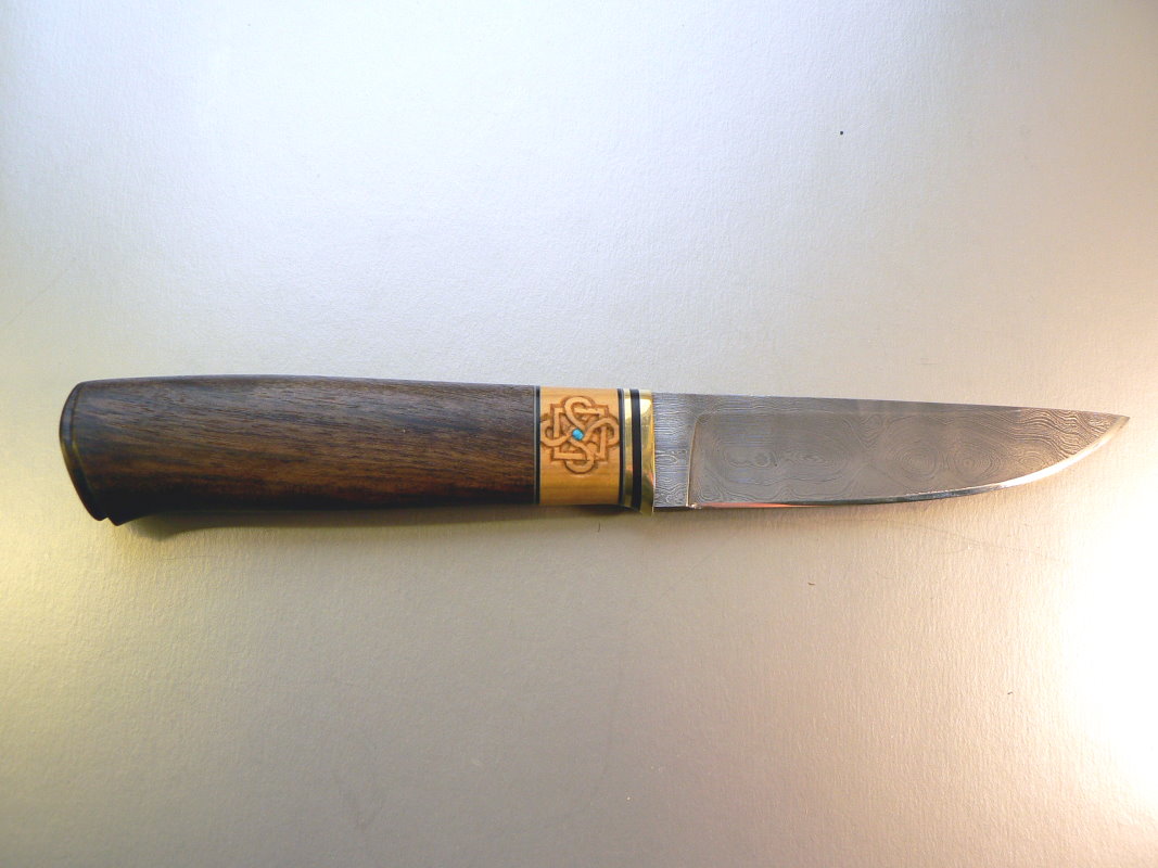

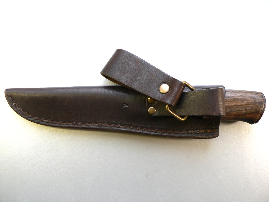

Весной на выставке охота-рыбалка купил клин Бирюкова. Долго не решался приступить. Наконец решился и отдал Train.
Он одел нож в свойственной ему аккуратной манере. И тут уж я набросился на рукоять со штихелем на перевес.
Клин 110*25*4мм. Больстер- латунь фибра. Рукоять-самшит, орех румынский. Пропитка-масло для полка, сверху тиковое масло. Маленькая резьба, маленькая бирюза. Нож отправится на барахолку.
Думаю такой приём (два автора) дезориентирует метателей табуретов.

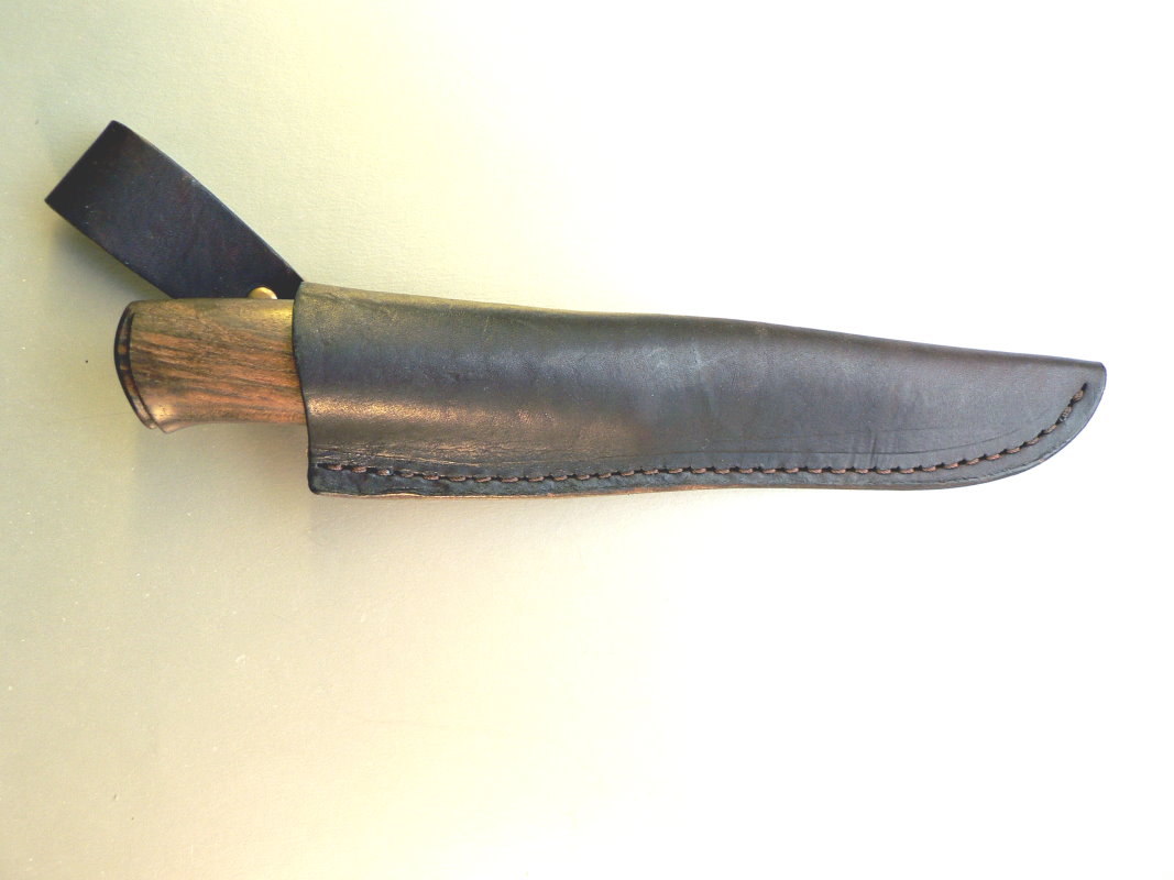

Этому ножу необходимы другие ножны.
Нож красив.
 Заголовок сообщения: Re: Союз Серпа и Молота.
СообщениеДобавлено: Сб ноя 06, 2010 14:30
Нож красив.
Или с тиснением. :D
СообщениеДобавлено: Сб ноя 06, 2010 14:58
Нож красив.
Или с тиснением. :D
Присоединяюсь. Тиснение на ножнах, созвучное орнаменту на проставке. Бирюза на ножнах не обязательна :D
СообщениеДобавлено: Сб ноя 06, 2010 15:05
На мой взгляд облик ножа и тема резьбы не совсем контачат.Хотя всё сделано красиво.
СообщениеДобавлено: Сб ноя 06, 2010 15:08
Про ножны согласен с Анатоль.
Нож понравился. Сам все ни как не решусь на резьбу :( Единственная тУбаретка, ИМХО сузить рукоять к больстеру.
СообщениеДобавлено: Сб ноя 06, 2010 15:48
Мастерски!
Однако здорово самшит с латунью сочетается! Запомним.
harm633
СообщениеДобавлено: Сб ноя 06, 2010 16:55
Ножны совсем не понравились и подводы толстые :P :lol: :P
СообщениеДобавлено: Сб ноя 06, 2010 18:24
Думаю,резьба на этом ноже лишняя.
Без неё - нормальный,качественный,рабочий нож и ножны.
СообщениеДобавлено: Сб ноя 06, 2010 18:44

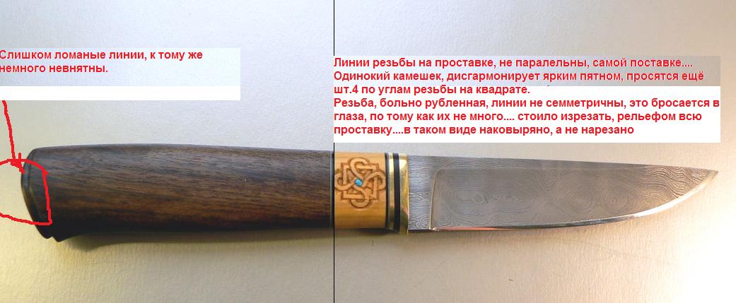

Не нравитца....проставка требует доработки.

Хочу добавить,что Ваши работы по мамонту достойны восхищения ИМХО,но этот нож как-то не очень,резьба не чёткая,а наковырянная какая-то,уж извините,а если не только на простаке её сделать или покрыть проставку полностью в стиле,то получится отлично,с уважением.
СообщениеДобавлено: Сб ноя 06, 2010 22:42
+1 :roll:

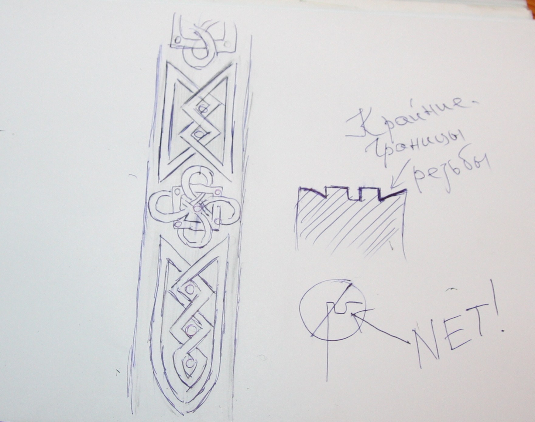

Всякий матерьял, требует определённого опыта.....вот на вскидку идея проставки в развёрнутом виде, пользуйтеся, если есть желание....
Вырисовывать не стал, но суть ясна......одно плохо, в том что уже наковыряно... узор слишком приближен к границе проставки :?
И тыльник , тоже равнять нада, и канелюрчик по всему периметру тыльника делать....а то как складка выглядит.....
Буду следить, за переделкой....
тут, отвлекающие манёвры не пройдут :lol:

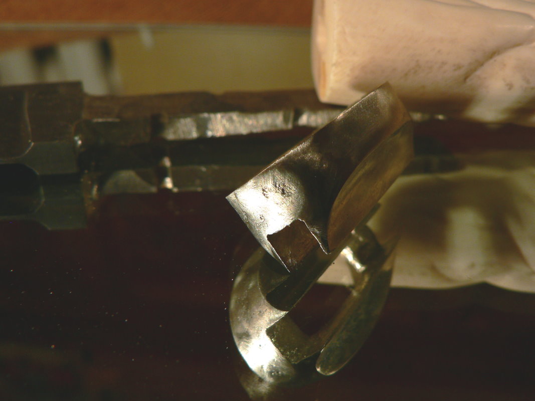

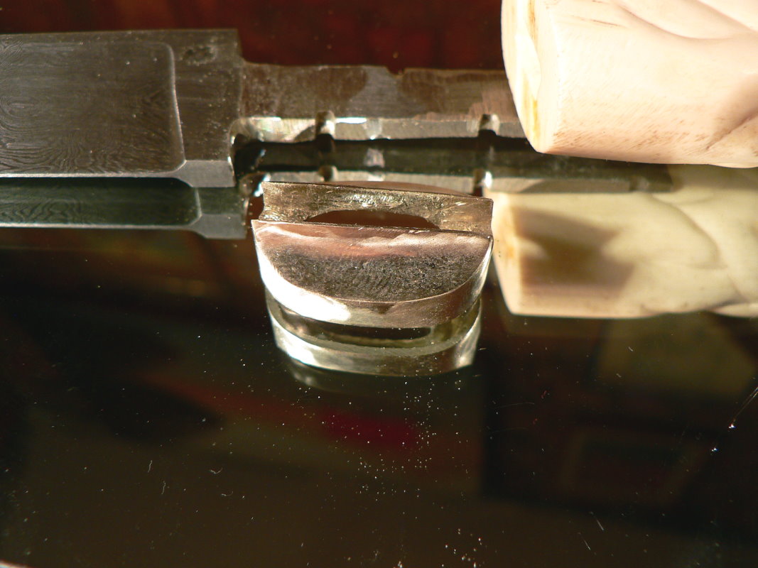

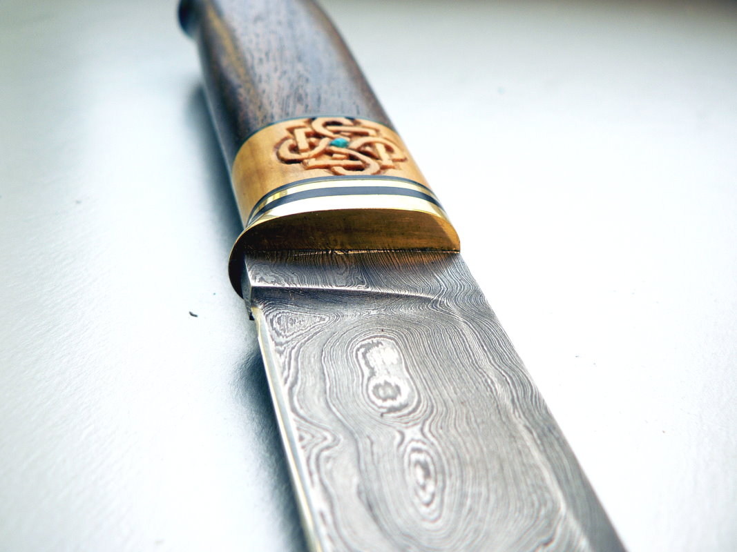

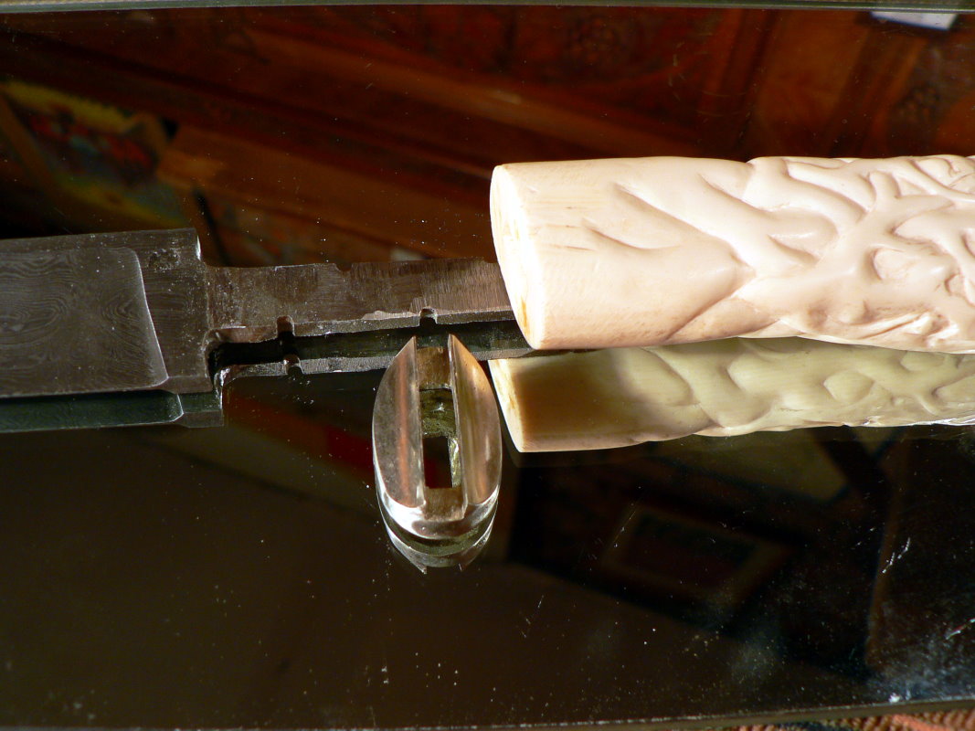

У меня тут бяка посерьёзней образовалась. При обработке больстера, обнаружилось некачественное литьё (мелкие пузырьки воздуха). Причём клин и ручка делались именно под него. Вопрос-просьба, нет ни у кого такого.

Да уж...неприятность,а,может выточите из латуньки похожий?
ту Бамбр: интересная фраза про alex-wolfа-вспоминая его ручку с собакеном))
СообщениеДобавлено: Вс ноя 07, 2010 10:53
а это не бирюковский ли больстер?
http://www.inetkuznec.ru/index.php?categoryID=12
СообщениеДобавлено: Вс ноя 07, 2010 12:02
Бирюковский. Номер 3, скорее всего (разница с номером 2, правда, всего в 1 мм, если судить по инфе на сайте). Поделился с Сергеем своими запасами - оказалась немного медвежья услуга. Оба больстера этого размера, что получал с сайта, из дефектного литья. :(
СообщениеДобавлено: Вс ноя 07, 2010 12:52

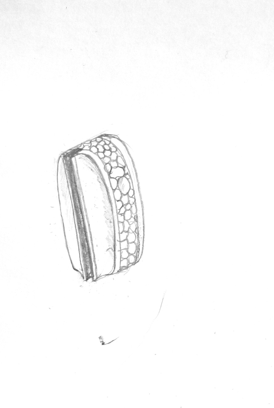

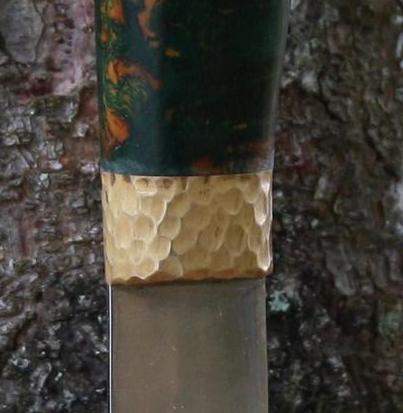

Про больстер....Если нет времени ждать новый заказ, Бирюковский больстер, то можно бракованный зарельефить так, что все недостатки превратятся в индивидуальные достоинства....вариантов много, тут надо живьём видеть, знать глубину пузырьков.....вот как вариант.

Очень интересный вариант, Мастера спорта по метанию мебели. Но там брак не только по периметру, но и на щёчках.
СообщениеДобавлено: Вс ноя 07, 2010 20:36
:D Так что останавливает и щёки заразить оспой?
xaret
СообщениеДобавлено: Вс ноя 07, 2010 23:43
Образовалось две новости. Хорошая: Коллективный разум функционирует, пойду по подсказке alex-wolff. Плохая: Уловка-(два автора) не канает. Метатели применили табуретки с разделяющимися боеголовками.

если речь про дефекты,видимые на фото P1230345.JPG,лично я бы закрацевал,заполировал и плюнул.... поверхность не обязана быть идельно ровной.
еще состарить можно,раковины тогда будут в тему.
