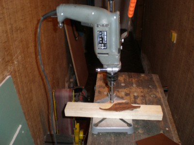

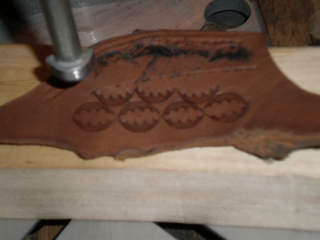

Вот давеча давил узор на ножнах, столкнулся с неприятными моментами. Штамповал самодельным штампом с помощью молотка. Немного перекосился штамп - рисунок поплыл. Вспомнил, что у меня есть стойка для эл.дрели. При отключенноц дрели зажал штамп в патрон и стал работать, как прессом. Стало возможным выдержать ровную линию, одна рука высвободилась для более точной установки кожи.

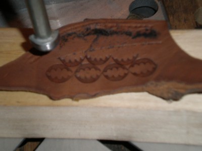

ВАЖНО: при тиснении кожи растительного дубления самодельные штампы из черного металла тщательно промыть от металлических опилок, желательно покрыть лаком. Иначе металл вступает в реакцию с дубильными веществами и оттиск становится грязно черным, как на нижнем снимке (дальний край кожи)

Игорь , если " ножка " штампа достаточно длинная , то перекосить сложно , а вот где стопроцентно нужна твоя установка - это для сверление отверстий под стежки , тогда они будут ровные с двух сторон , а не только с одной , как у меня :oops:
 Заголовок сообщения: Re: Тиснение по коже
СообщениеДобавлено: Чт ноя 11, 2010 20:32
Аркадий, я стежки и так на сверлилке делаю. А когда наносишь тиснение вручную - в одной руке штамп, в другой молоток - то третьей руки, чтобы придержать кожу и штамп попал точно в нужное место, нет :D . А с таким импровизироманным прессом можно очень точно выдавить цепочку одинаково сориентированных оттисков.

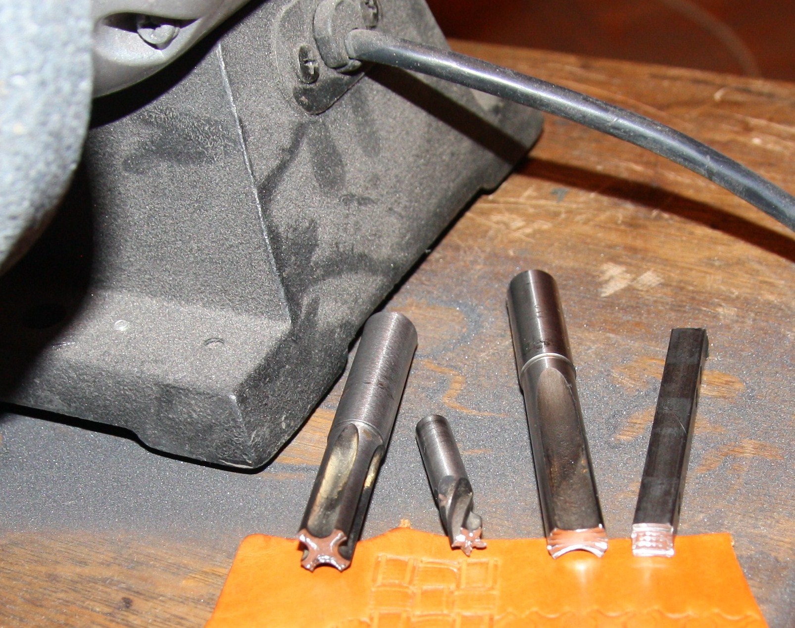

НихОчу новую тему открывать, надеюсь Николаич не против...

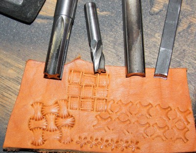

Сделал сегодня пару штампов из подручных средств, скажу прямо...зае....лся....лучше готовые иметь :lol:
IMG_0110.JPG [ 529.2 КБ | Просмотров: 17273 ]
IMG_0111.JPG [ 670.63 КБ | Просмотров: 17273 ]
СообщениеДобавлено: Пн ноя 15, 2010 19:35
Браво! Хочу сам сделать плетенку, что на нижнем фото в нижнем левом углу. Но делать буду из латуни, черные все-таки кожу мокрую чернят.

Плетенка зачОтная получилась!

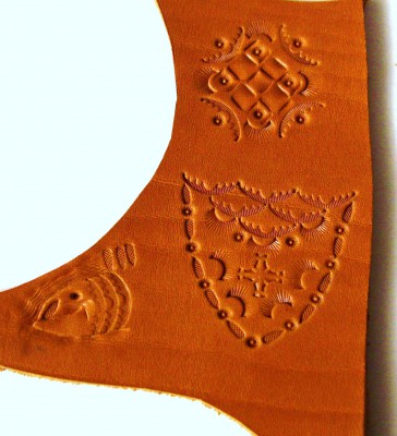

Полезная весчь базовый набор.....а главное мелкие штампы, такие сам за...шься делать :D

Вау....Хочу!Но меня больше интересует хитрый нож из набора,не могу понять принцип действия зубилообразной РК,если у нее такой тупой угол схождения,нафига его так тщательно затачивают?? Саш колись,в чем там прикол.

Андрюх, чесно говоря, пока я сам сижу над этим голову ломаю, реально прорезает кожу это зубило.....но я пробывал всухую бить и резать, гдето видел мастер класс с этой хренью, найду скину ссылку, я так понял что это для криволинейных контуров.

Смысл видимо в том,что оно не продавливает кожу ,как при тиснении,а надрезает и раздвигает края....надо смотреть готовое изделие с такой техникой.Ролик супер.

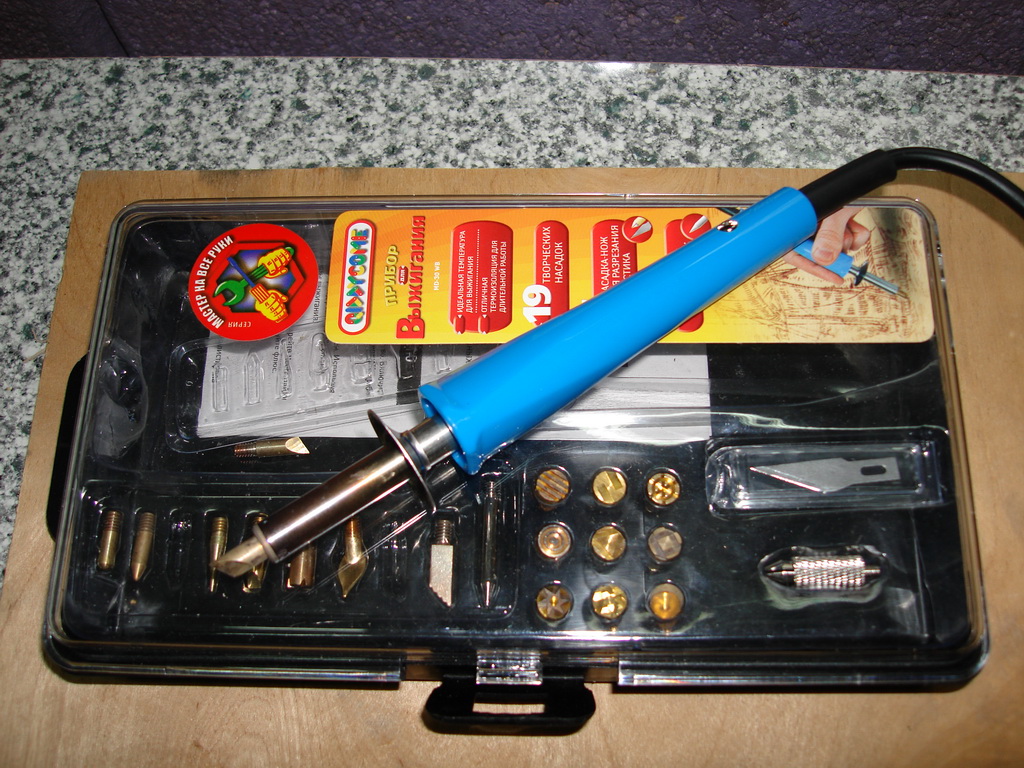

Да, может баян, а может и нет: купил недавно в магазине игрушек :D вот такой прибор для выжигания (еще и резки, и пайки :) ) http://avnv.ru/internetmagazin?mode=pro ... _id=224083 , интересные узоры им можно делать, у нас правда стоит 1000 рюбь но куда деваться :D .

Прикольно....Это там типа прям спецальные нахлобучки на паялъник одеваюца?
Единственный минус, только для светлой кожи, по чёрной уже не айс.

Да там сменные резьбовые наконечники из латуньки, жгут не по децки, надо привыкать (в темноте наконечник светится бордовым :D ) Но после него ты к нашенскому "Узор-1" подходить не захочешь :wink:
